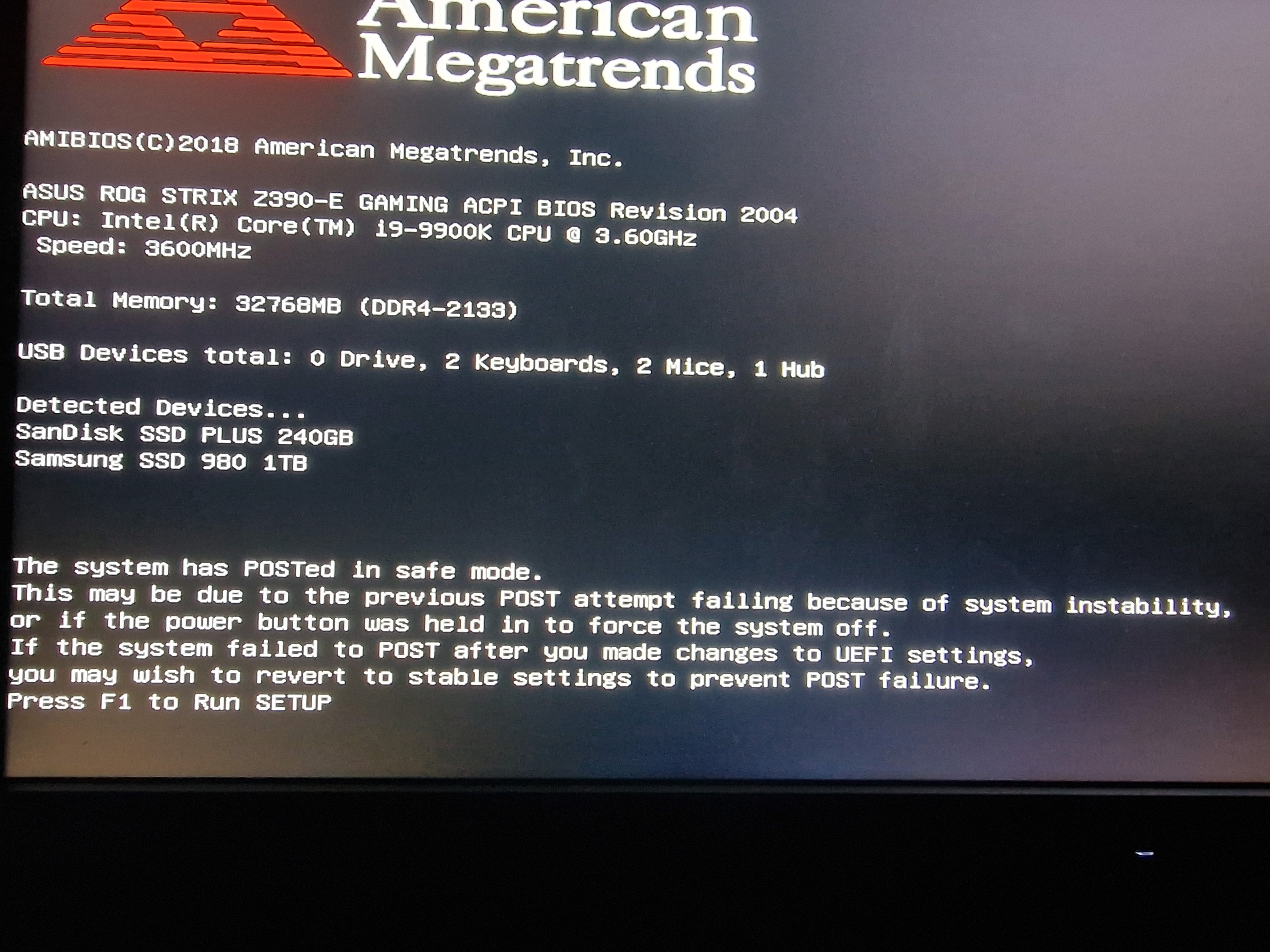

(PC startet mit Fehlercode Siehe Bilder)
Ich habe den PC bei jedem RAM Wechsel ordnungsgemäß runtergefahren und das Netzteil getrennt. Ich kriege meinen PC derzeit nur gestartet wenn ich "Bei Fehler auf F1 warten" im BIOS auf Disabled setze.

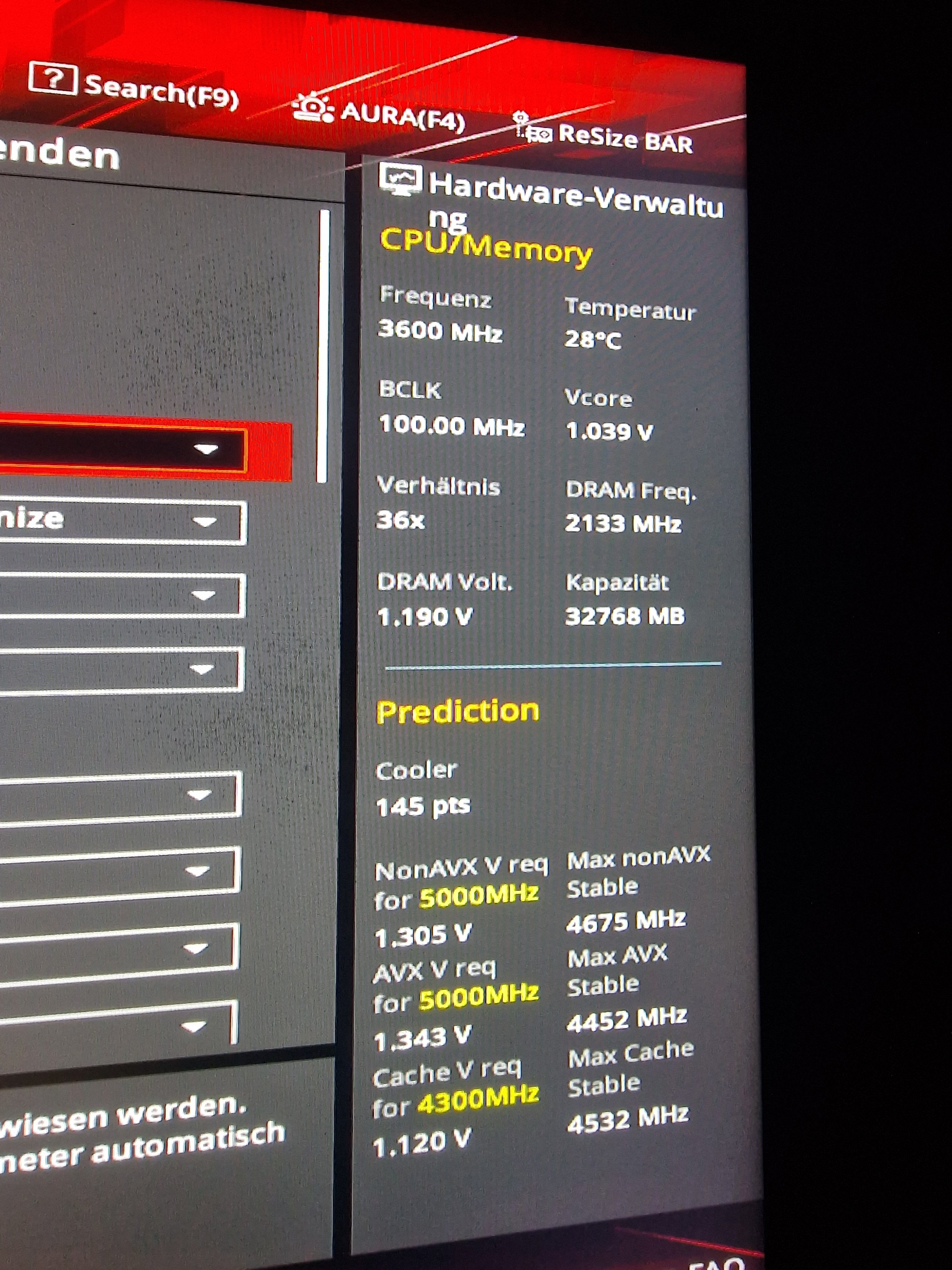

Im BIOS wird mir angezeigt zu RAM: (Siehe Bilder)

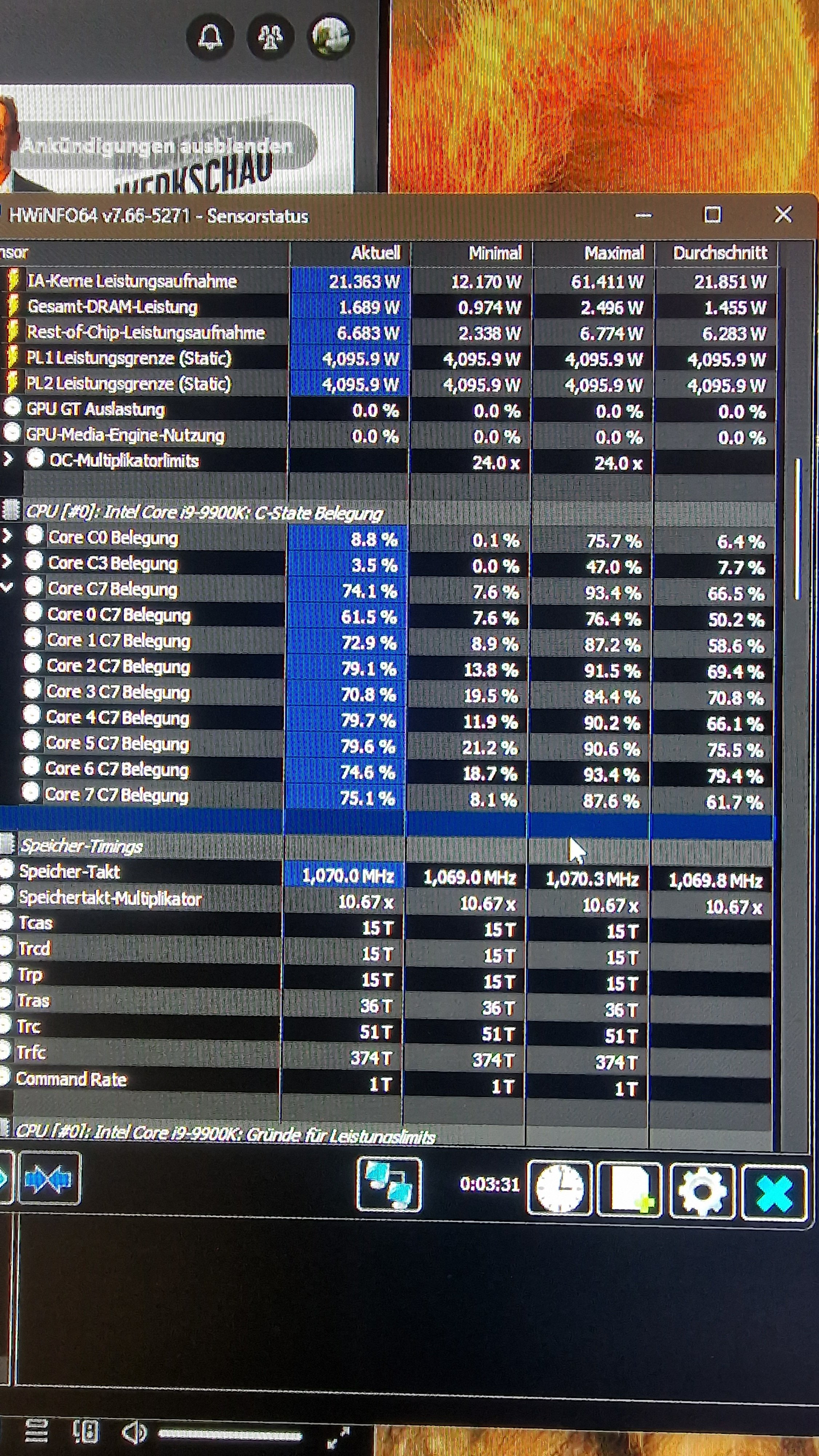

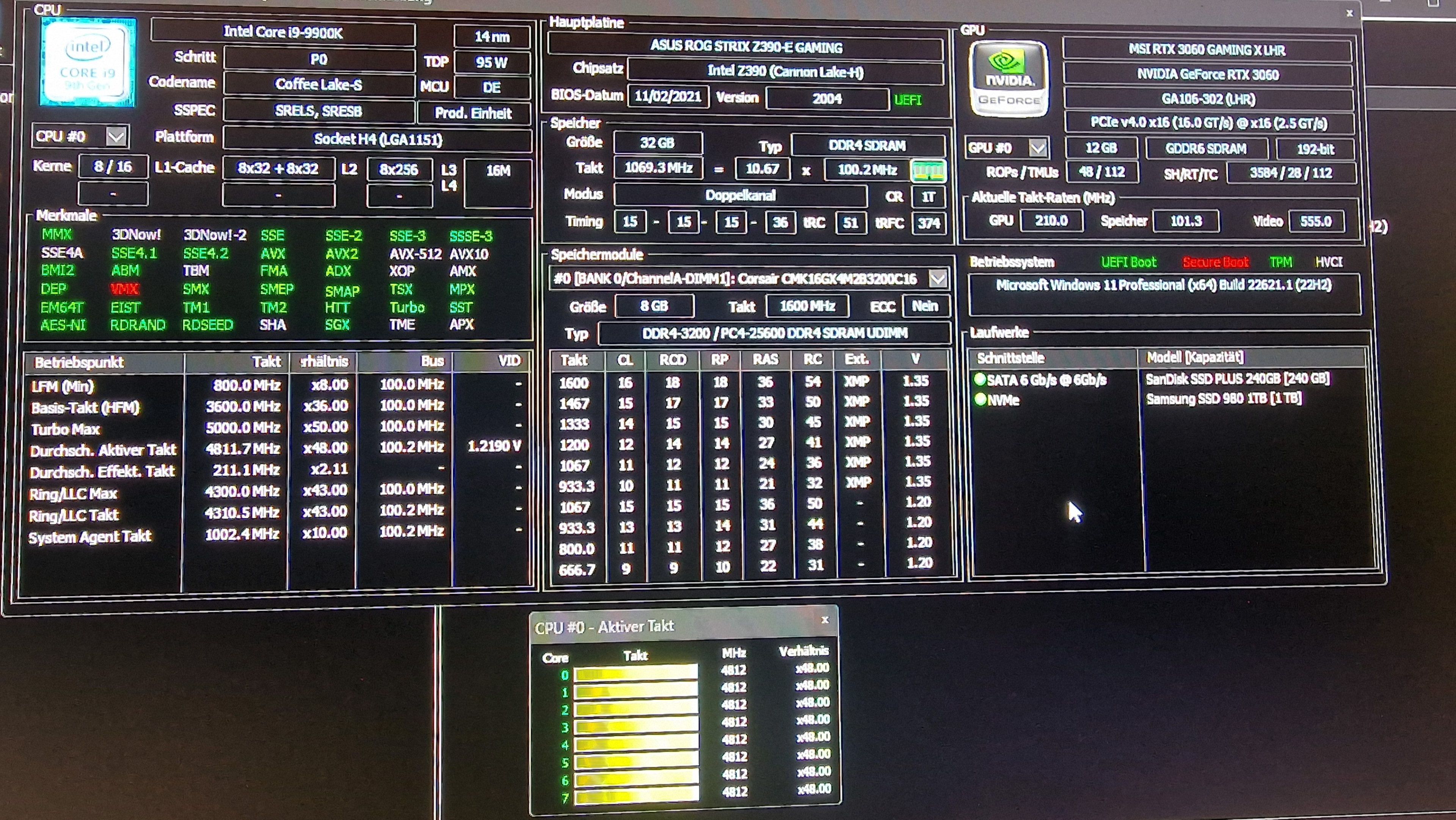

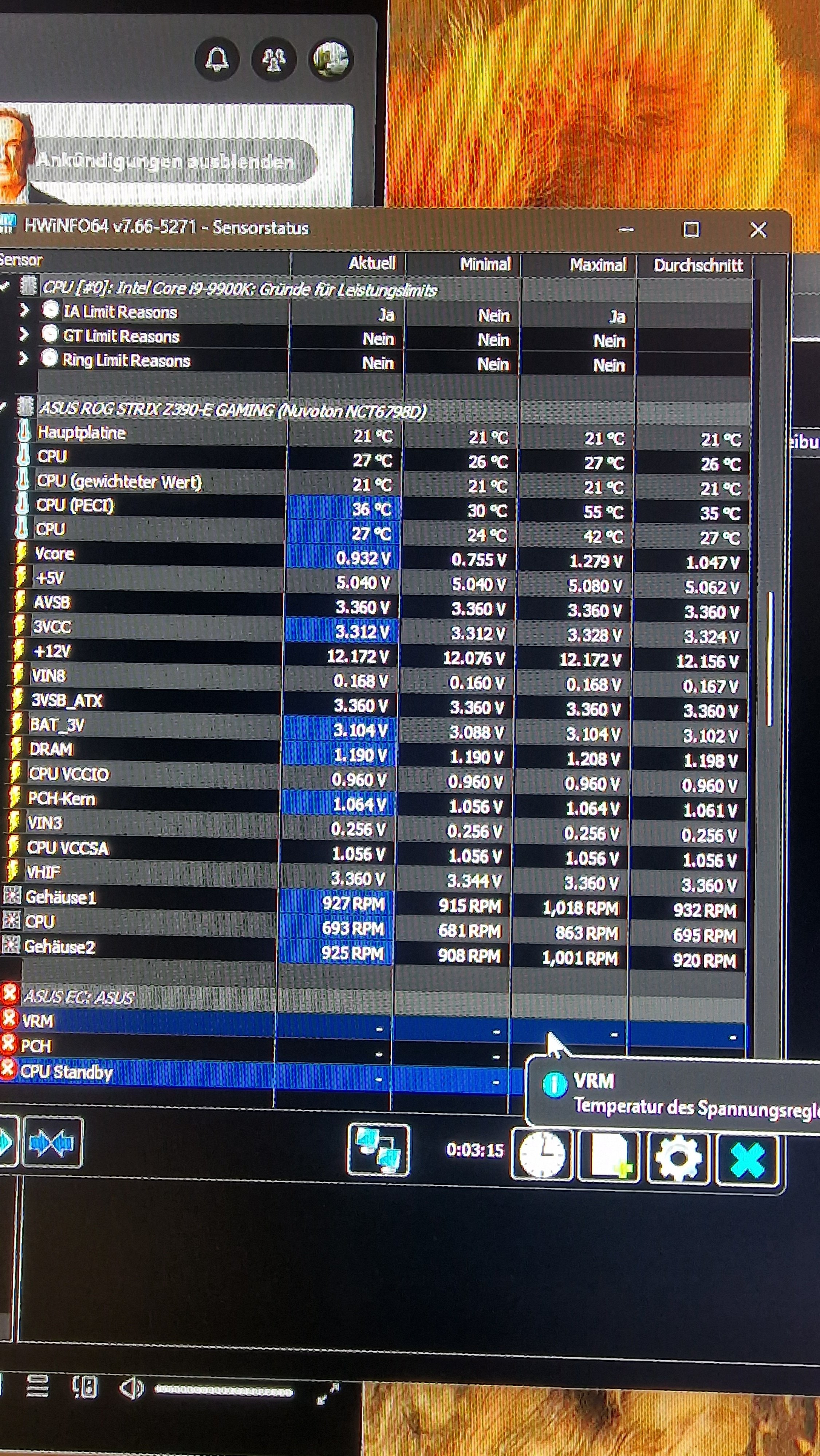

wuselsurfer schrieb:
Wie heißt die genaue Bezeichnung:
https://www.hwinfo.com/ ?
Ich habe ein komplettes Foto des Programms hinzugefügt.

Der RAM läuft mit 2.133 MHz bei 1,35V, wenn ich das richtig sehe.
Ein neueres BIOS, als das installierte 2004, gibt es bei Asus nicht.

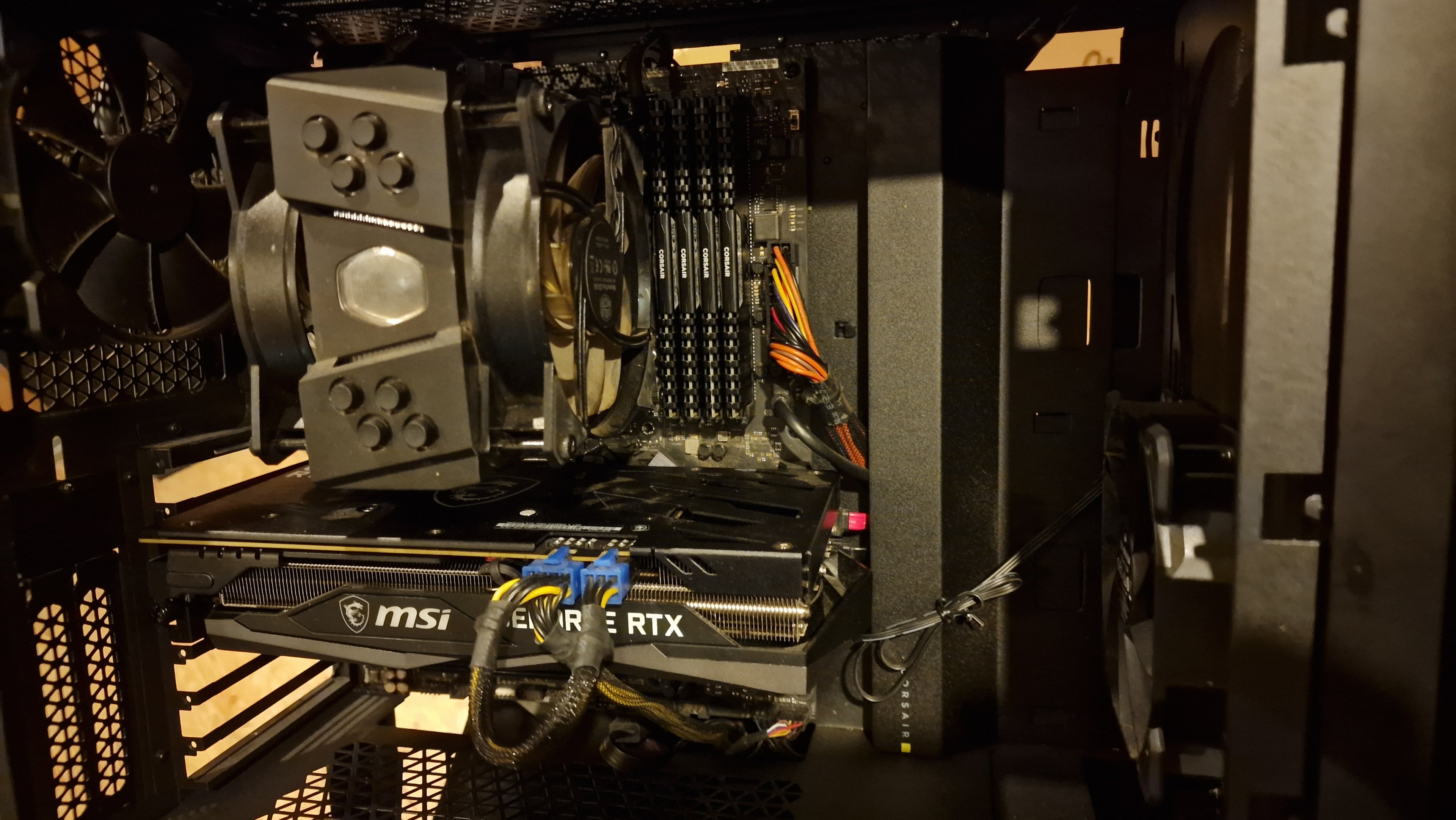

Welcher CPU-Kühler ist verbaut (Fotos)?
Genauer Name weiß ich nicht mehr, Lüfterräder sind CoolerMaster MasterFan 120 AB
Also ich seh da 1,19V im Bios und HWiNFO.
Würde XMP aktivieren, im gleichen Zug zur Sicherheit den Takt manuell auf 2133 setzen und gleich mal noch VCCIO und VCCSA manuell um 0,1V erhöhen.
Und als erstes würde ich zur Sicherheit einen clear cmos machen.
Läufts dann problemlos, nur den Takt erhöhen und beobachten. Der RAM ist 3200er, also max 3200MHz.
memtest könnte auch nicht schaden bei Problemen.
Ansonsten auch einfach gleich mal RAM tauschen. Idealerweise dann gegen ein 2x16 Kit. Ausbauen, clear cmos, anderen in die dafür vorgesehenen beiden Slots einbauen, XMP aktivieren.

Warum sagt ihm niemand das der beide CPU-Lüfter falsch herum montiert wurden?
Die Lüfter auf dem CPU-Kühler drehen das nach hinten die Luft gebasen wird.
Der Hinter Lüfter am Gehäuse ganz runter.
Der Arbeitsspeicher bekommt die warme Luft vom Kühler ab, nicht so gut!
Den Fehler hatte ich nicht bemerkt, ich habe bei wuselsurfers Hinweis dies gleich richtig montiert.
