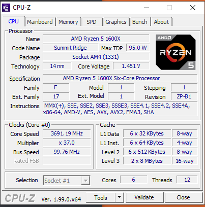

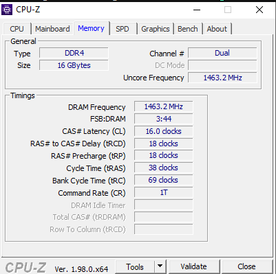

Also ich hatte damals DOCP deaktiviert und jetzt ist es aktiviert. Das sich der PC von neu startet habe ich allerdings erst seit vorgestern.
Sieht aktuell so aus:
und CPU:

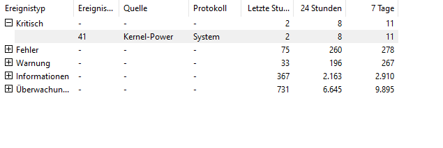

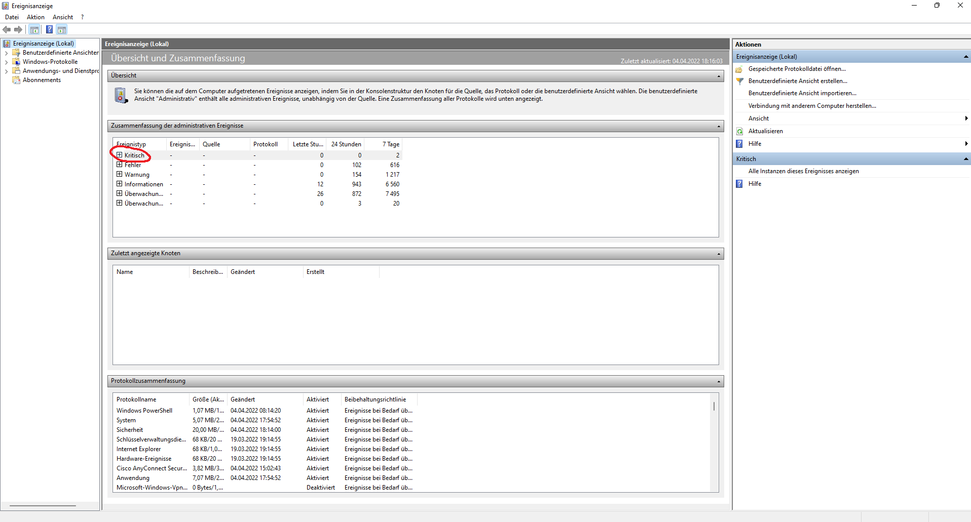

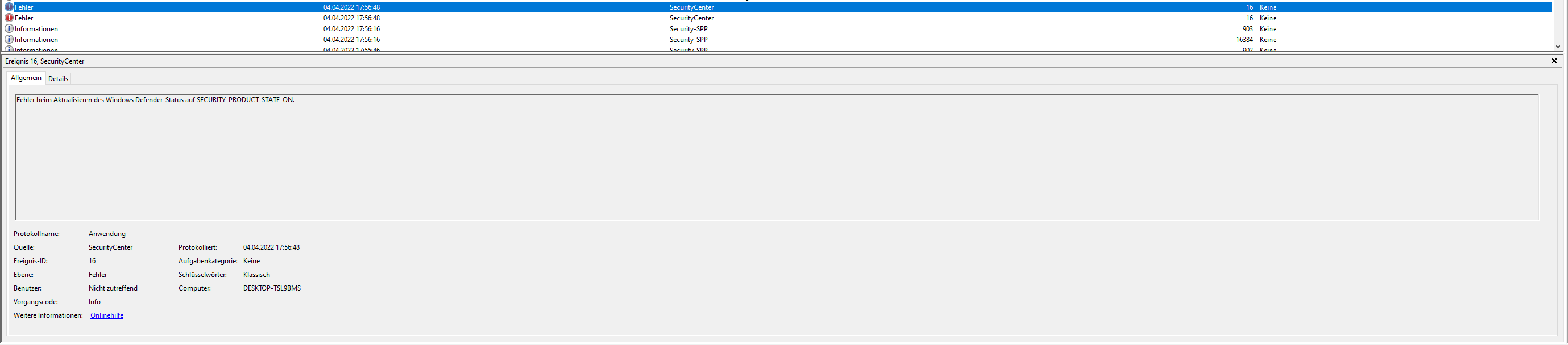

Ja so ist es, selbst im "Leerlauf" startet der PC neu. Habe jetzt aber im Ereignisprotokoll folgendes gefunden:

Immer die gleiche Meldung:
Protokollname: System
Quelle: Microsoft-Windows-Kernel-Power
Datum: 04.04.2022 18:05:51
Ereignis-ID: 41
Aufgabenkategorie:(63)
Ebene: Kritisch
Schlüsselwörter:(70368744177664),(2)
Benutzer: SYSTEM
Computer: DESKTOP-TSL9BMS
Beschreibung:
Das System wurde neu gestartet, ohne dass es zuvor ordnungsgemäß heruntergefahren wurde. Dieser Fehler kann auftreten, wenn das System nicht mehr reagiert hat oder abgestürzt ist oder die Stromzufuhr unerwartet unterbrochen wurde.
Ereignis-XML:
<Event xmlns="http://schemas.microsoft.com/win/2004/08/events/event">
<System>
<Provider Name="Microsoft-Windows-Kernel-Power" Guid="{331c3b3a-2005-44c2-ac5e-77220c37d6b4}" />
<EventID>41</EventID>
<Version>8</Version>
<Level>1</Level>
<Task>63</Task>
<Opcode>0</Opcode>
<Keywords>0x8000400000000002</Keywords>
<TimeCreated SystemTime="2022-04-04T16:05:51.9521864Z" />
<EventRecordID>76087</EventRecordID>
<Correlation />
<Execution ProcessID="4" ThreadID="8" />
<Channel>System</Channel>
<Computer>DESKTOP-TSL9BMS</Computer>
<Security UserID="S-1-5-18" />
</System>
<EventData>
<Data Name="BugcheckCode">0</Data>
<Data Name="BugcheckParameter1">0x0</Data>
<Data Name="BugcheckParameter2">0x0</Data>
<Data Name="BugcheckParameter3">0x0</Data>
<Data Name="BugcheckParameter4">0x0</Data>
<Data Name="SleepInProgress">0</Data>
<Data Name="PowerButtonTimestamp">0</Data>
<Data Name="BootAppStatus">0</Data>
<Data Name="Checkpoint">0</Data>
<Data Name="ConnectedStandbyInProgress">false</Data>
<Data Name="SystemSleepTransitionsToOn">0</Data>
<Data Name="CsEntryScenarioInstanceId">0</Data>
<Data Name="BugcheckInfoFromEFI">false</Data>
<Data Name="CheckpointStatus">0</Data>
<Data Name="CsEntryScenarioInstanceIdV2">0</Data>
<Data Name="LongPowerButtonPressDetected">false</Data>
</EventData>
</Event>
Der "Kernel Power ID:41" ist völlig normal in deinem Fall jetzt,
weil der erscheint jedesmal nach einem Neustart
wenn das System nicht ordnungsgemäß heruntergefahren wurde.
Also zwei Ereignisse die dich nicht weiterbringen, weil normal.

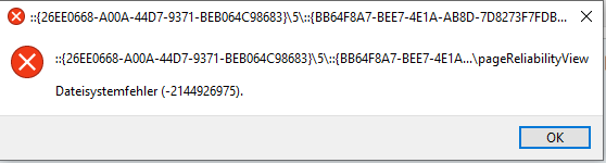

Wie finde ich den Zuverlässigkeitsverlauf ?
Gefunden.....
Windows Suche - Zuverläßigkeitsverlauf.
