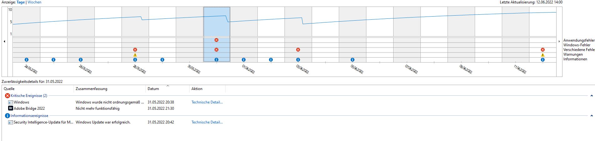

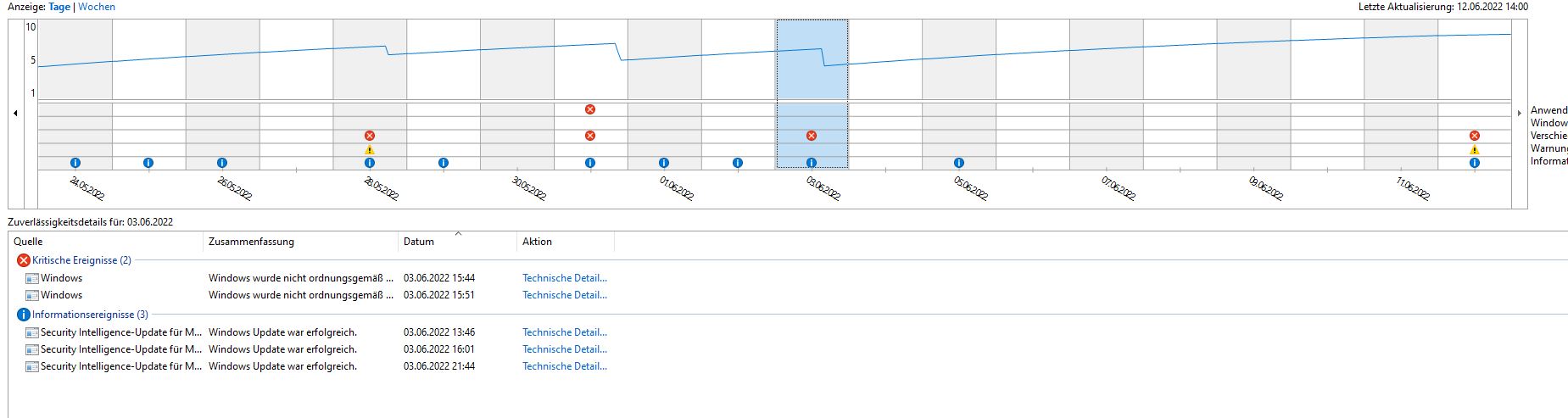

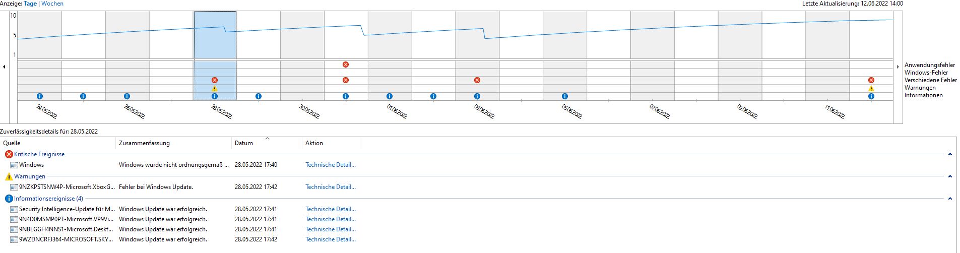

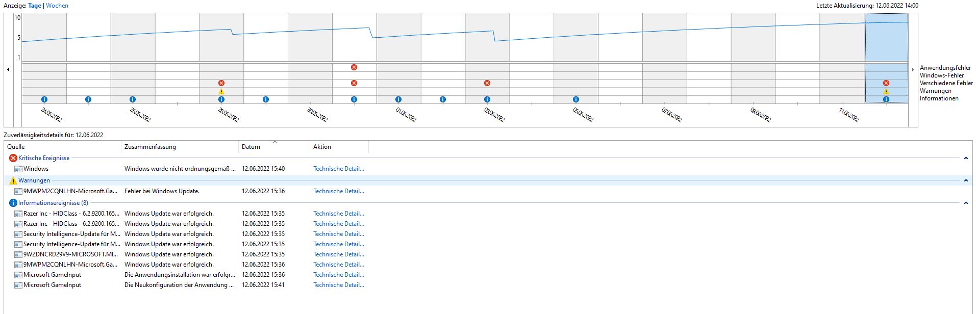

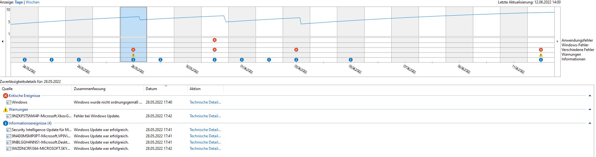

In der Zuverlässigkeitsüberwachung ergibt sich mir folgendes Bild an den Absturztagen.
-> Am 28.05, am 31,05 am 3.06 sowie heute ist der Absturz aufgetreten.
Für jeden Tag ist der passende Screenshot im Datei Upload angehängt.
Würde mich freuen wenn mir jemand helfen könnte bzw mir einen Lösungsvorschlag bringen könnte.
Das MB ist übrigens neu verbaut und erst seit ca 2 Monaten drinnen.
Aus den Absturzberichten werde ich nämlich auch nicht schlauer, da fehlt mir die Kenntnis wie ich diese Fehler vorbeuge..

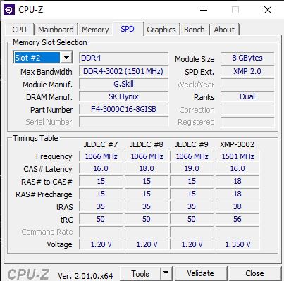

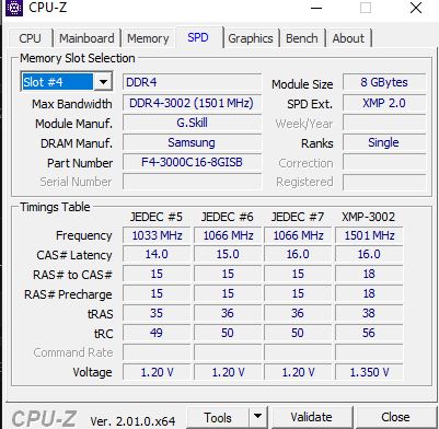

Wieso hast du das Board erst seit kurzem? Wurde sonst was geändert?

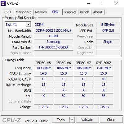

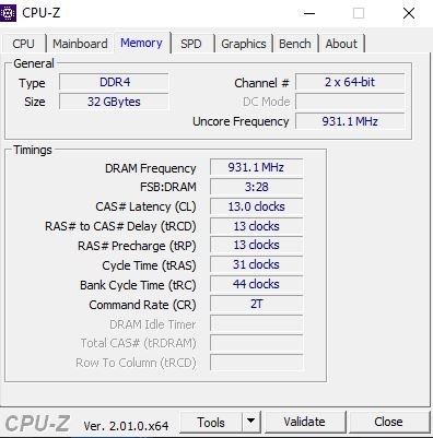

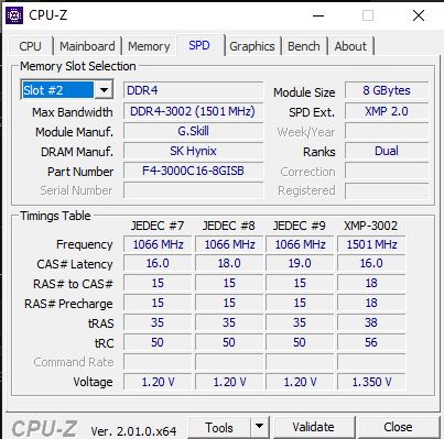

Wie setzt sich der RAM zusammen? Am besten Screenshots von CPU-Z, vom Memory Tab und allen belegten Slots beim SPD Tab.

hxnsii schrieb:
32GB G.Skill Aegis DDR4
Vollbestückung? Mit welchen Settings? XMP? Standard-Spannung?

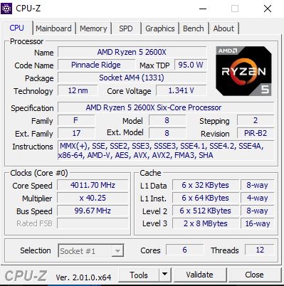

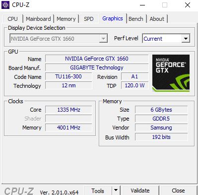

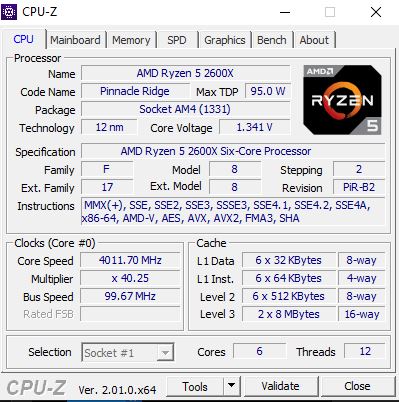

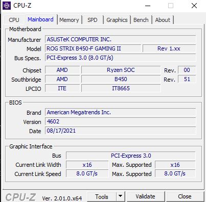

Alles angehängt (auch alle weiteren CPU-Z Tabs habe ich mal reingepackt)

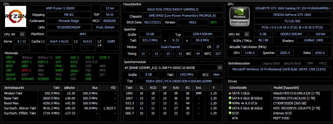

Drewkev schrieb:
Ein Screenshot von der "Nur-Zusammenfassung"/"Systemsummary-only" aus HWiNFO wäre auch nicht schlecht.
Hier ist der Screenshot aus HWinfo, ebenfalls angehängt.

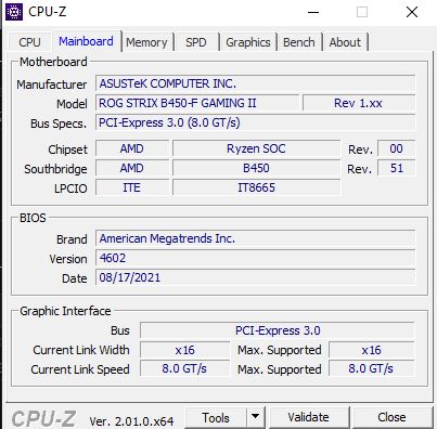

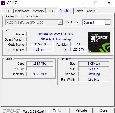

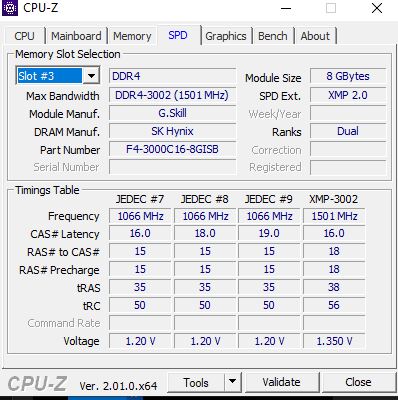

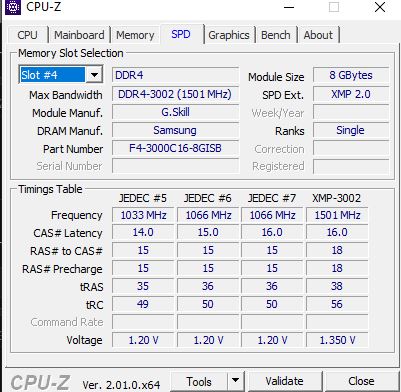

Drewkev schrieb:
Okay, das BIOS ist schonmal nicht steinalt. XMP ist nicht aktiviert.
Unterschiedliche Chips. Was wenn du spaßeshalber die Riegel aus dem 1. und 3. Slot rausnimmst?
Hab sie rausgenommen, jetzt sind 4 Minuten laufender PC mit einigen Browsertabs und Programmen geöffnet um, weiterhin keine Veränderung - der PC stürzt zwar nicht ab, ist er aber die letzten 4 Stunden unter noch höherer Belastung auch nicht. Würde das eher ausschließen - werde es aber noch mal 1-2 Tage testen.

Also keine Bluescreens, das System startet einfach neu?
Im Zuverläßigkeitsverlauf gibt es eigtl. auch nichts auffälliges,
von daher, besorg dir ein geeignetes Netzteil, evtl. ausleihen um zu überprüfen.
Scheint mir aber am Netzteil zu liegen.

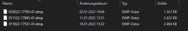

Gibt es den Ordner "Minidump" (C:\Windows\Minidump\)
und hat der einen Inhalt wenn ja.
Ja hat er.
hxnsii schrieb:
Wenn ich diese Auslese erhalte ich folgende Fehler:
DRIVER_POWER_STATE_FAILURE
INTERNAL_POWER_ERROR
Das schließt aufs Netzteil oder?
hxnsii schrieb:
Dann gab es auch Bluescreens, evtl. auch aktuell, das solltest du am Datum erkennen
der Dump-Files.
Achso, da sieh man ja das Datum. Die sind alt, also aktuell nichts, keine Bluescreens.
Von daher, wie gesagt - Netzteil.
RAM war (oder ist) komplett falsch gesteckt, Kits sind auf 1+4 und 2+3 gesteckt. die gehören auf 1+3 und 2+4, bei einem nur 2+4.
In den SPD-Screenshots kann man den Samsung mit Single-Rank gut von Hynix mit Dual-Rank unterscheiden. Die sollten auch ne unterschiedliche Revisionsnummer auf dem Aufkleber haben
