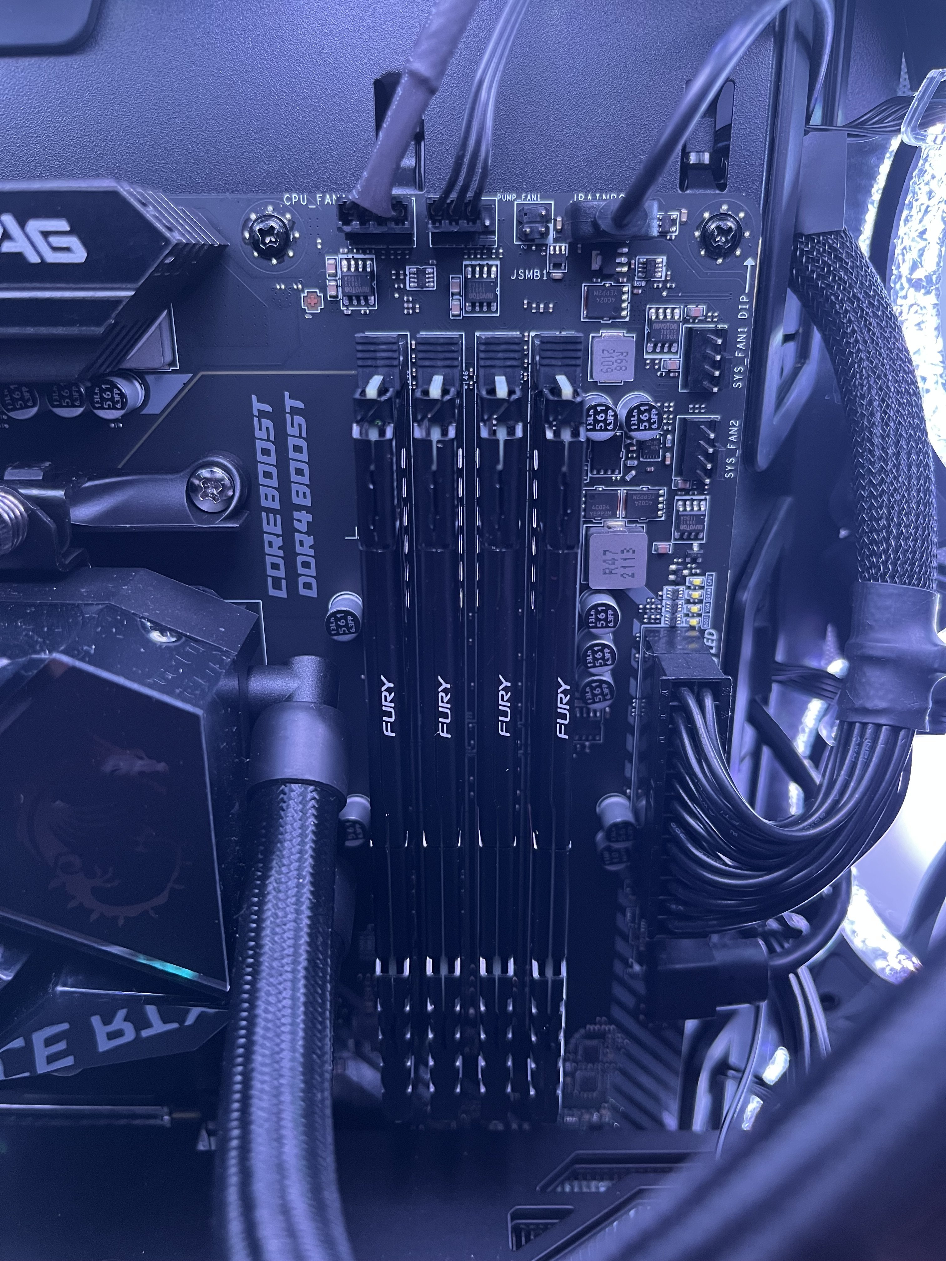

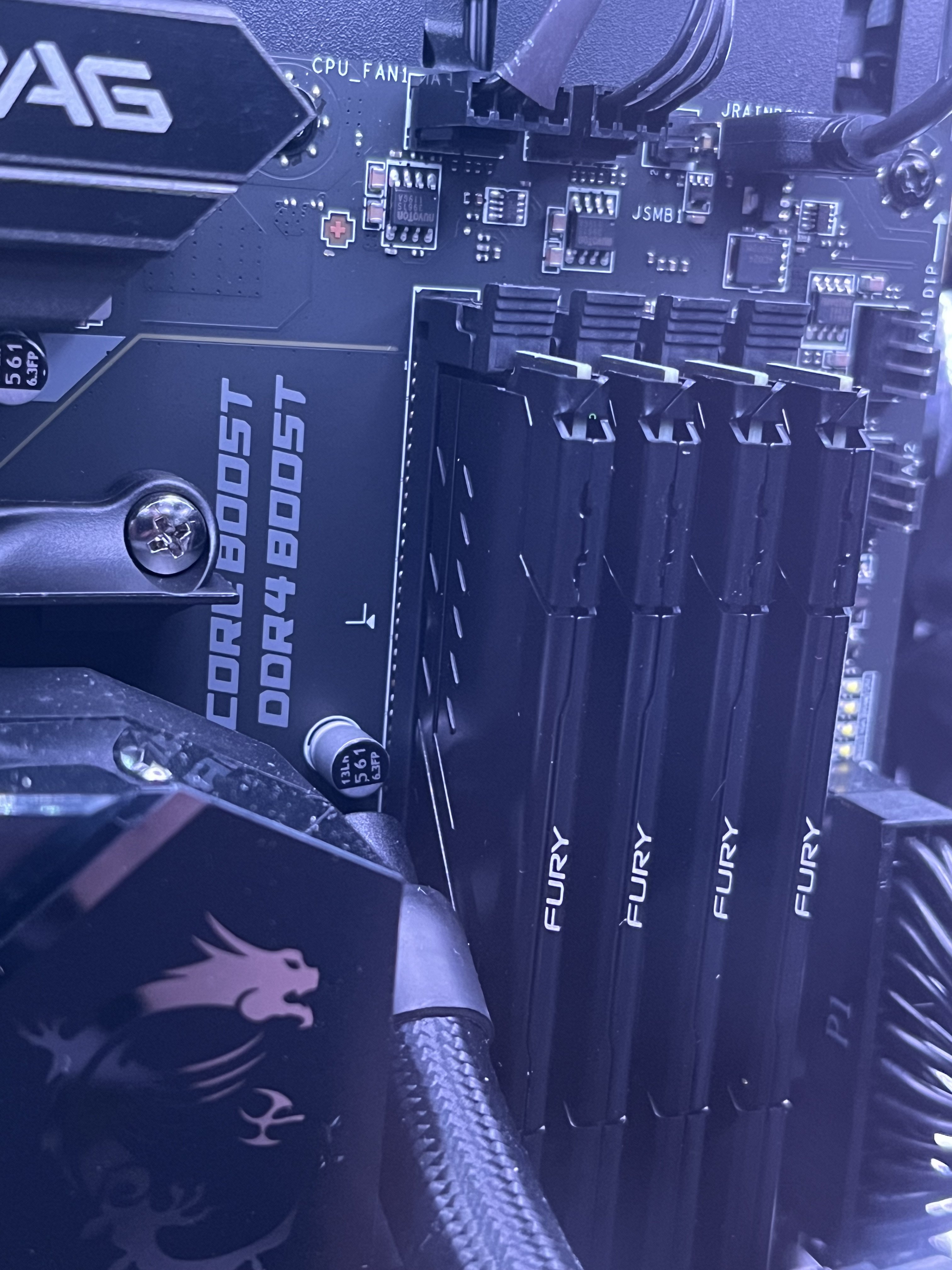

Was du aber tun kannst: mach doch bitte mal die Seitenwand ab und stelle uns hier ein Foto rein - gut sichtbar vom Arbeitsspeicher. Bekommst du das hin?

Traust du dir zu, zwei der vier Riegel zu entfernen? Nur, um den Fehler eventuell etwas schneller eingrenzen zu können. Von dir aus betrachtet (vom Prozessor aus) würde ich dich bitten, den ersten und den dritten RAM-Riegel zu entfernen.
Der PC hat dann natürlich "nur noch" 16 GB RAM, aber das reicht zum Starten und Spielen und vor Allem zum Testen. Wenn du das tust und direkt wieder COD startest, dann wäre es sehr interessant, ob der PC sofort wieder aussteigt.
Falls er das tut: tausche dann die zwei noch verbauten Riegel mit denen, die du ausgebaut hast, aus.
Falls der Fehler dann verschwindet, dann ist einer der RAM-Riegel defekt.
