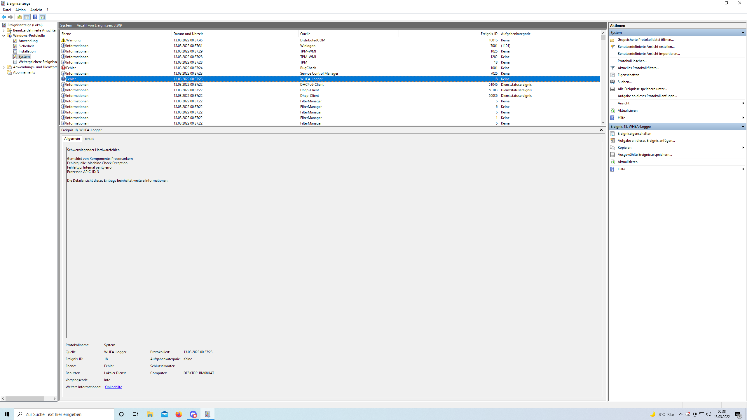

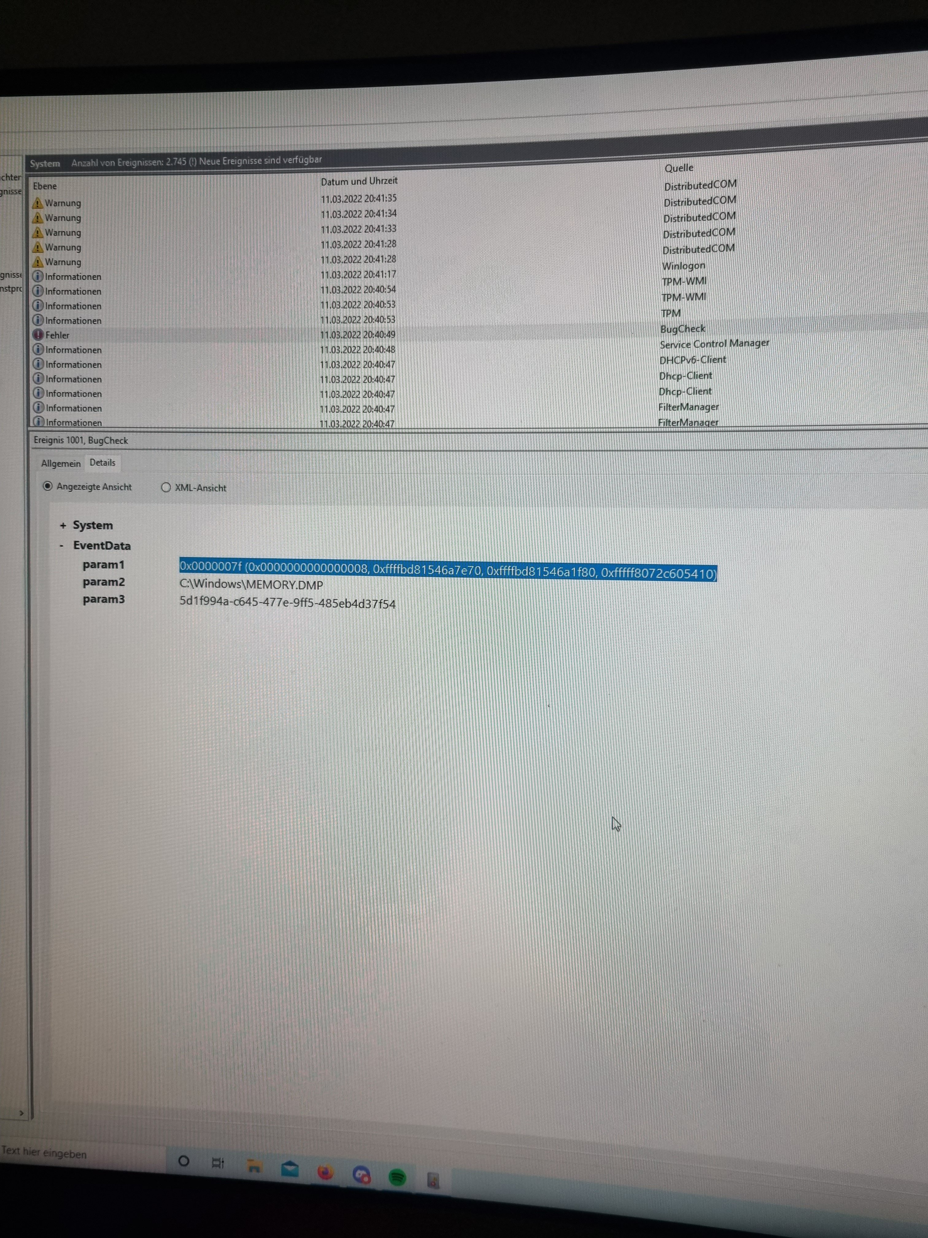

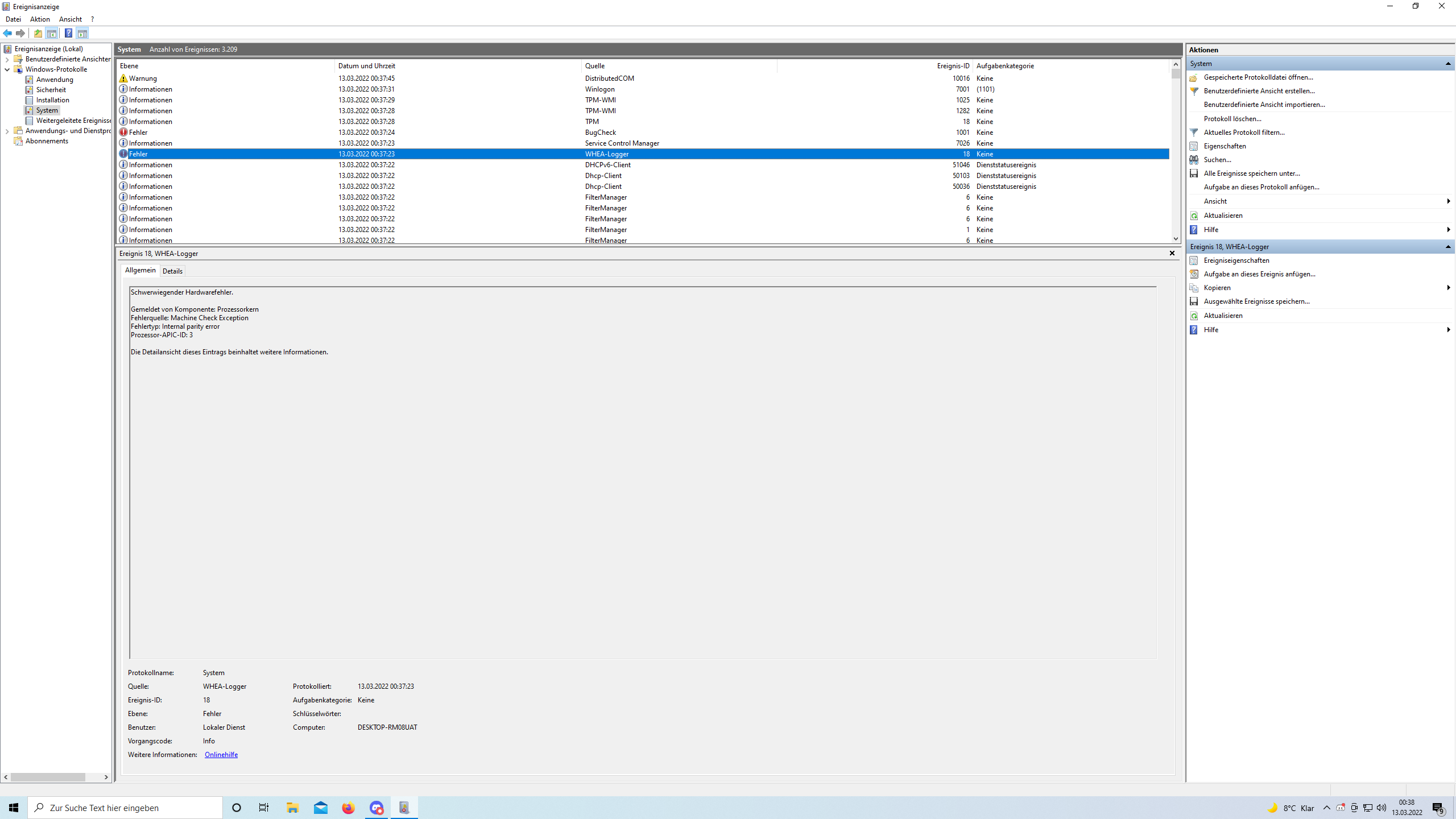

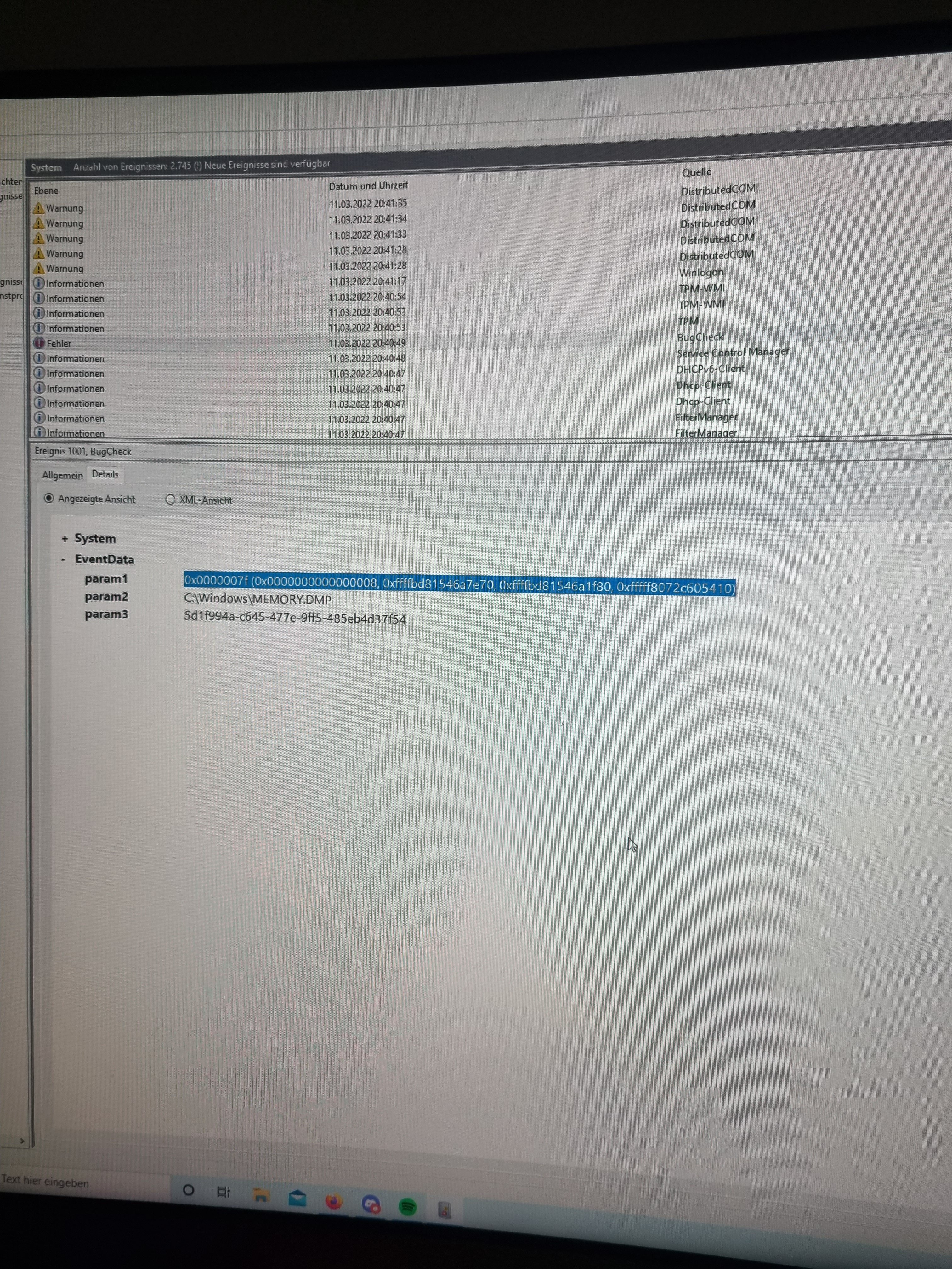

Hattest du schon mal Memtest86 (Link) laufen lassen?
Ich hatte bei deinem Link Probleme mit dem Herunterladen, heute hat es geklappt. Habe die 3 Dateien mal gepackt und an meinen Beitrag angehangen.
Ich bin nicht der Experte für Debugging. Ich sehe hier einen Stackoverflow und zwei mal Probleme mit dem Stack Pointer.
Wodurch die verursacht werden kann ich nicht sagen. Kann durchaus sein, dass das von einem Defekten Arbeitsspeicher her rührt, daher meine Frage ob Memtest86 schon mal ausgeführt wurde und wenn ja, ob es fehlerfrei durchlief.
Dumpfile 6. März:
Dumpfile 9. März:
Dumpfile 11. März:
