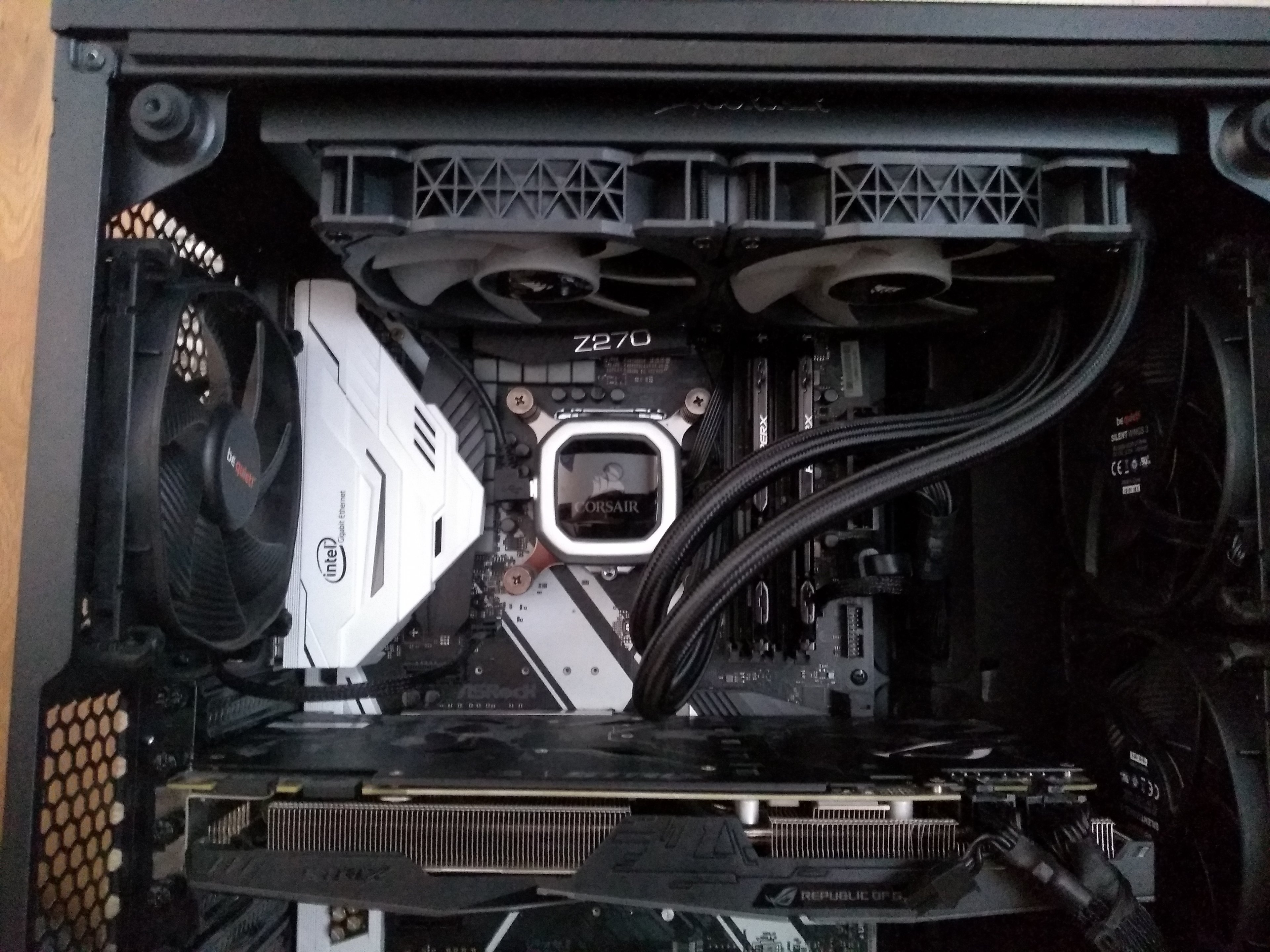

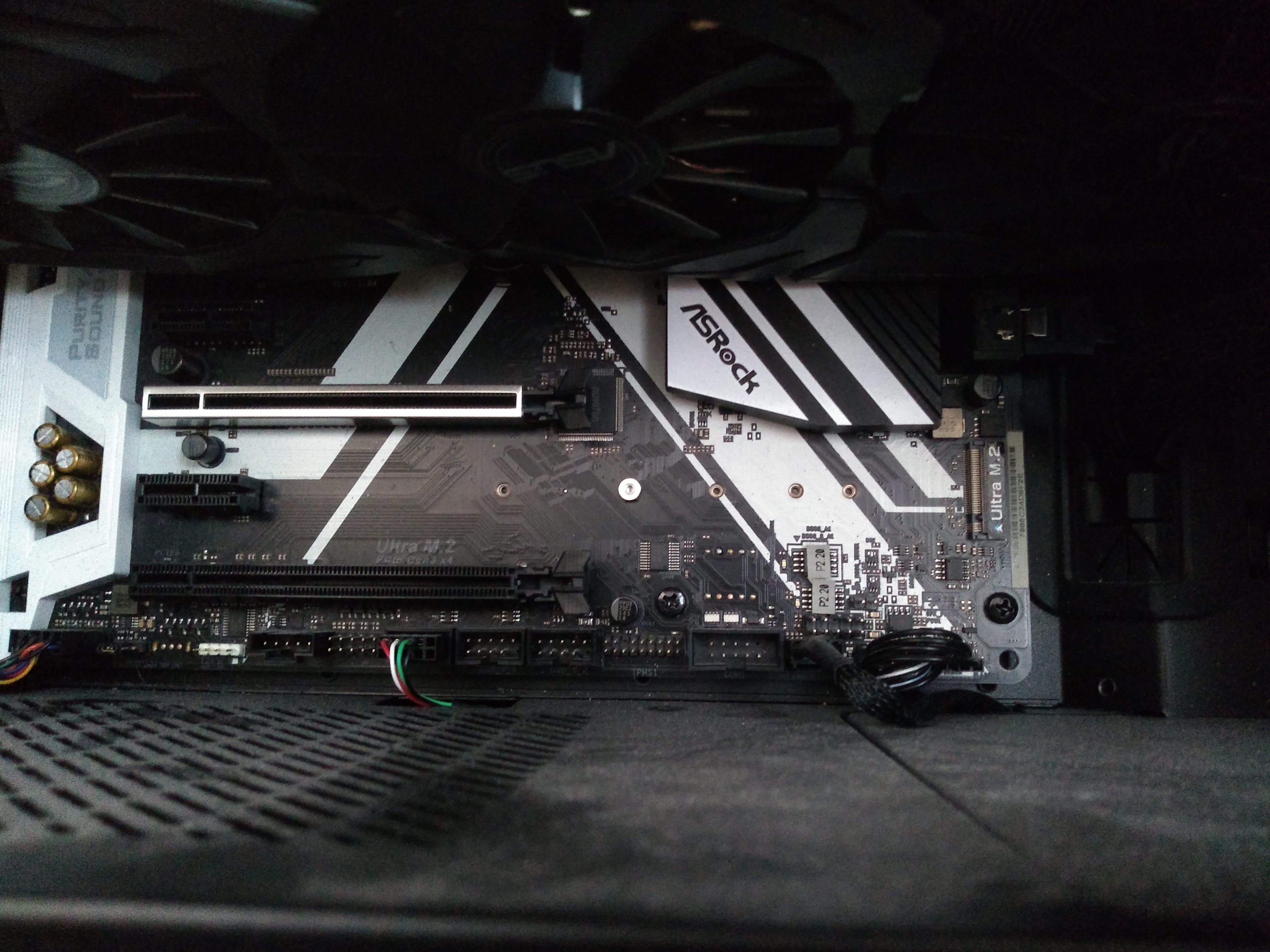

und mach mal ein Foto von deinem pc von der offenen Seite so das man alle steckverbindungen sieht
812142
812143
Besser habe ich die Fotos nicht hinbekommen, sorry.
wenn ich das obere Foto so sehe und vergrössere sieht so aus als ob der Cpu Stecker ( Strom) vom Kühlkörper abgedrückt wird,kann das möglich sein?
und das Flachkabel neben dem cpu kühlkopf was ist das für ein kabel,sieht auch verdrückt aus.
der Stecker zum Kühlkörper scheint auch nicht ganz drinnen zu sein.
die festplatte auch mal überprüfen ob die richtig eingesteckt und korrekt mit strom versorgt wird(und Datenkabel)
kontrolliere mal alle Steckverbindungen,vielleicht ist da irgendwo das Problem
und beim Netzteil normal drückt man die kabel unten rein ,dabei kann auch am netzteil die steckverbindungen lösen.
Das Kabel wird zur Seite gedrückt(geht unter Kühlkörper entlang), jedoch ist der Stecker fest im Slot.
