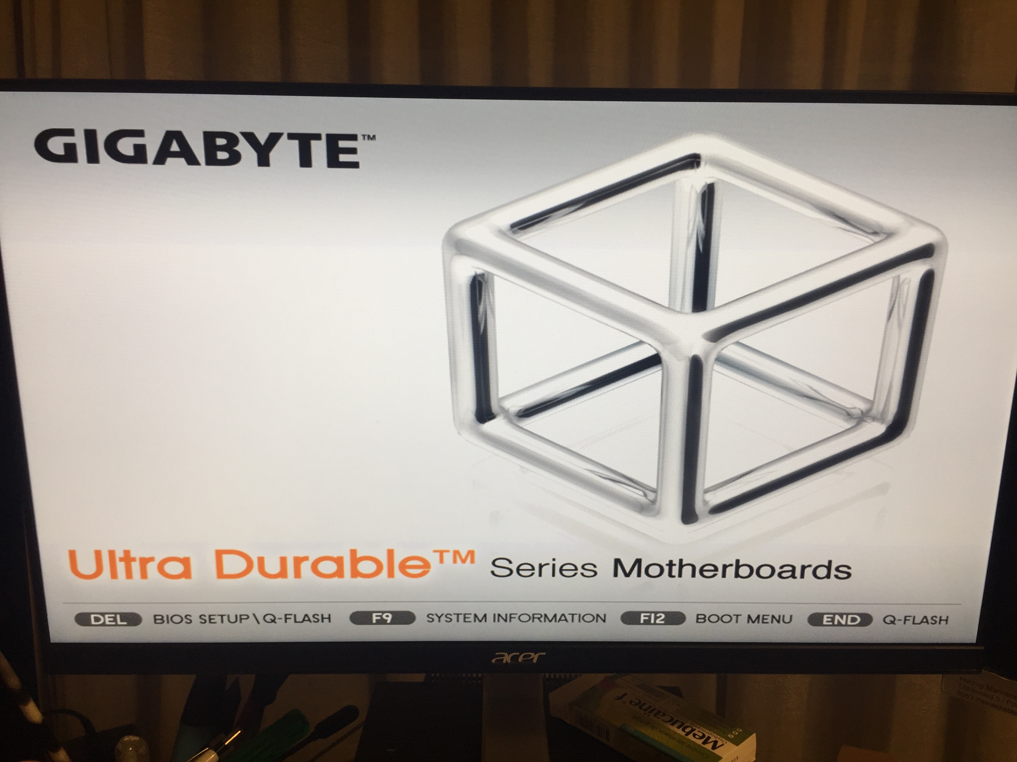

Mein PC hat seit neustem ein Problem: Wenn ich ihn starte, kommt nach ca. 5-10 Sekunden folgendes Bild: Datei 17.02.18, 9 25 09 PM.jpeg.
Beim Drücken der Tasten die angezeigt werden, bekomme ich keine Reaktion. Und nach ca. 3 Minuten wird der Bildschirm schwarz, der PC läuft jedoch weiter.
Was ist das Problem?

Habe keinen Systemlautsprecher verbaut, kann dementsprechend auch keine Töne bei der Null Methode hören. Was kann ich tun?
Habe eine andere getestet, nichts.

Was für eine Tastatur verwendest du?
Hast du eventuell noch eine PS2 Tastatur da, um zu gucken ob er mit DEL drücken ins BIOS kommt?

Ich habe keinen PS2 Anschluss.
Wir wissen gar nicht was Du hast ausser ein Gigabyte Board, ist ja auch schwer Infos zu geben.
Ich habe ein Gigabyte GA-Z77X-D3H, Intel I7 4770K 3.50GHz und falls wichtig eine Geforce GTX-1060 6GB.
Das passt nicht zusammen.
meinst du einen i7 3770K?
startet der PC wenn du die Grafikkarte ausbaust und den Monitor am Mainboard anschließt?
Intel I7 4770K wird vom Board nicht unterstützt.
Dann sieh aber zu das es auch ein aktuelles Bios hat, vor allem um die nicht unterstützte CPU ans laufen zu bringen. :lol:
