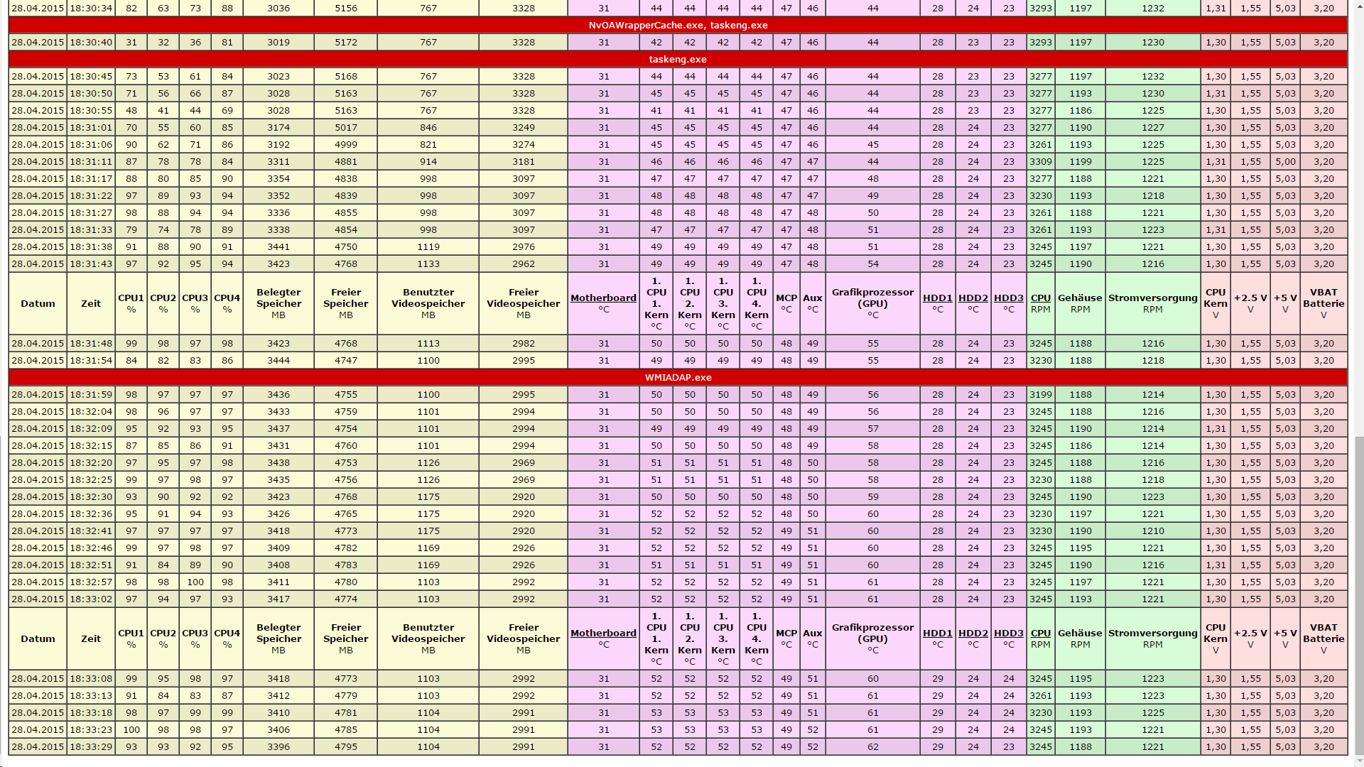

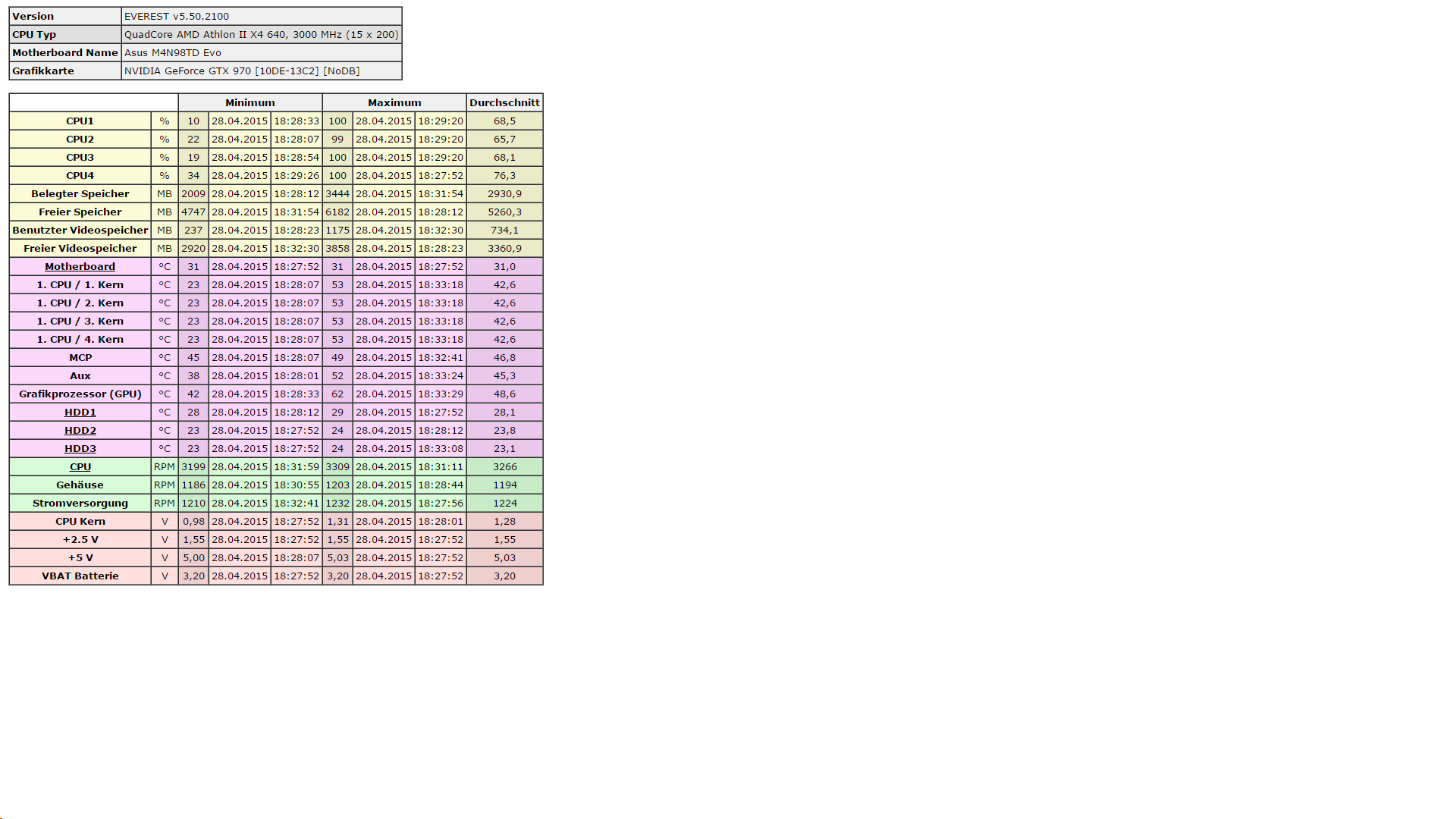

Irgendeine Idee? Ich hatte erst darauf getippt, dass der Prozessor vielleicht überhitzt, aber die Temperaturen sehen da ganz normal aus. Habe meine Stats mal während eines solchen Absturzes aufzeichnen lassen:
Könnt ihr da was erkennen?
