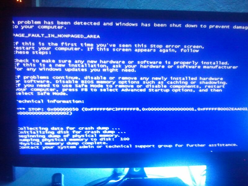

Mein Selbstbau-PC startet in unregelmäßigen Abständen neu. Manchmal mit Bluescreen und öfters ohne. Das passiert beim Spielen, surfen und auch beim Leerlauf.
Ich habe im Moment keine Ahnung wie ich dies beheben kann und hoffe nun das einer von euch eine Idee hat.

Im Anhang ist ein Bild von einem bluescreen

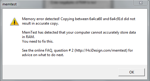

lade mal memtest runter und lass den mal laufen
eventuel ist der ram defekt
Einen Error bekomme ich nach circa 2 Minuten schon
ist im Anhang
dan ist wohl der arbeitspeicher defekt wenn er noch garantie hat dan ambesten umtauschen gegen neuen
Liegt es an beiden oder ist es möglich das nur einer defekt ist? Weil sonst würde ich einen rausnehmen, testen ob das Problem weiterhin kommt und dann diesen zurückschicken.
Ja, du kannst die einzeln testen.
Im schlimmsten Fall ist ein Slot defekt oder im besten Fall nur eine Einstellungssache.
Steht auf den Bluescreens immer das selbe?
Die Bluescreen's sind immer die gleichen. Ich werde morgen mal testen welcher Arbeitspeicher defekt ist.
