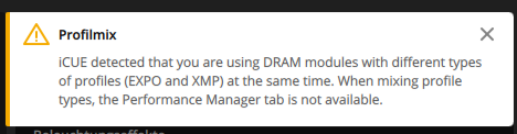

Im Pogramm iCUE taucht diese Nachricht auf
nun, dann kommst ja offensichtlich doch in ein windows.

hast beim upgrade auch RAM dazugeholt? icue meldung sagt misch bestueckung
hast windows neu eingerichtet?
Die Meldung ist bei RAM, der XMP plus EXPO Profil hat normal.
