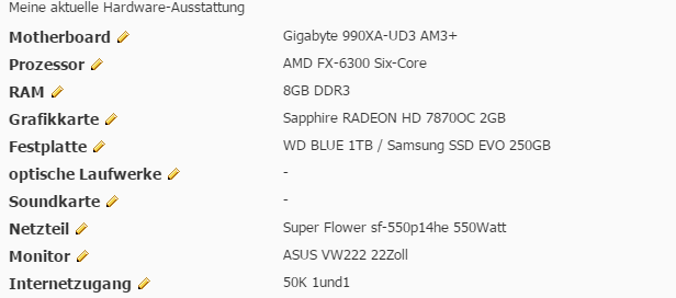

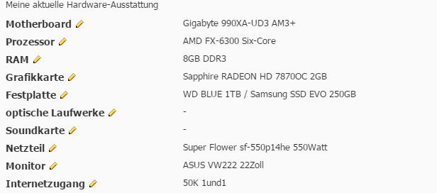

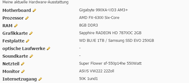

Spec im anhang

Komplettes System bitte.
Nach dem was Du hier darstellst - Graka defekt mMn.

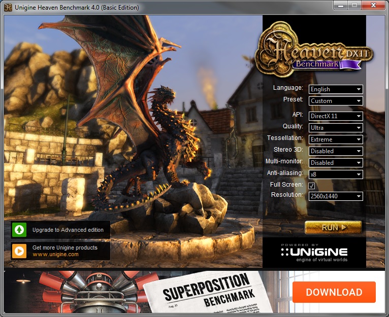

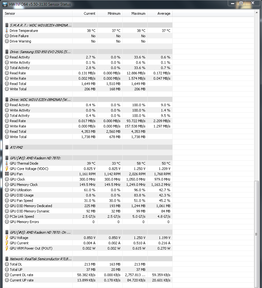

Lass doch Uniquie Heaven laufen für eine Stunde und schau ob es immer noch so abschmiert. Das Programm belastet nur die Graka. Und auch hier die Temps im Auge behalten.
Hier sind meine Specs

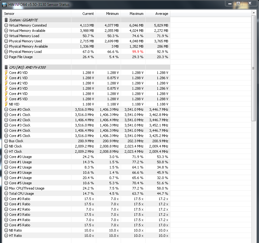

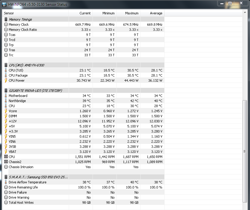

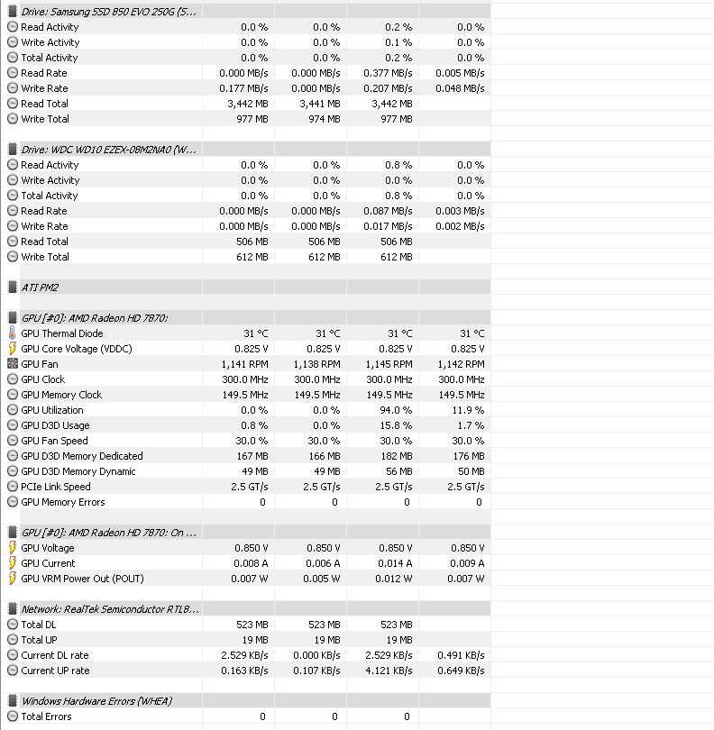

@Slayn hab das Programm 20Min laufen lassen max. Temp 72°G

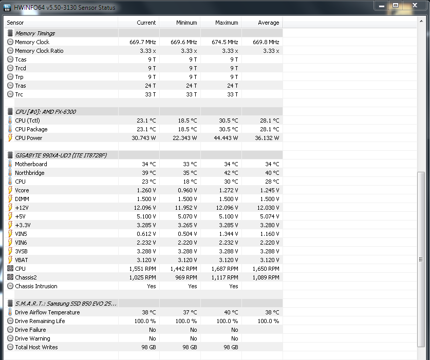

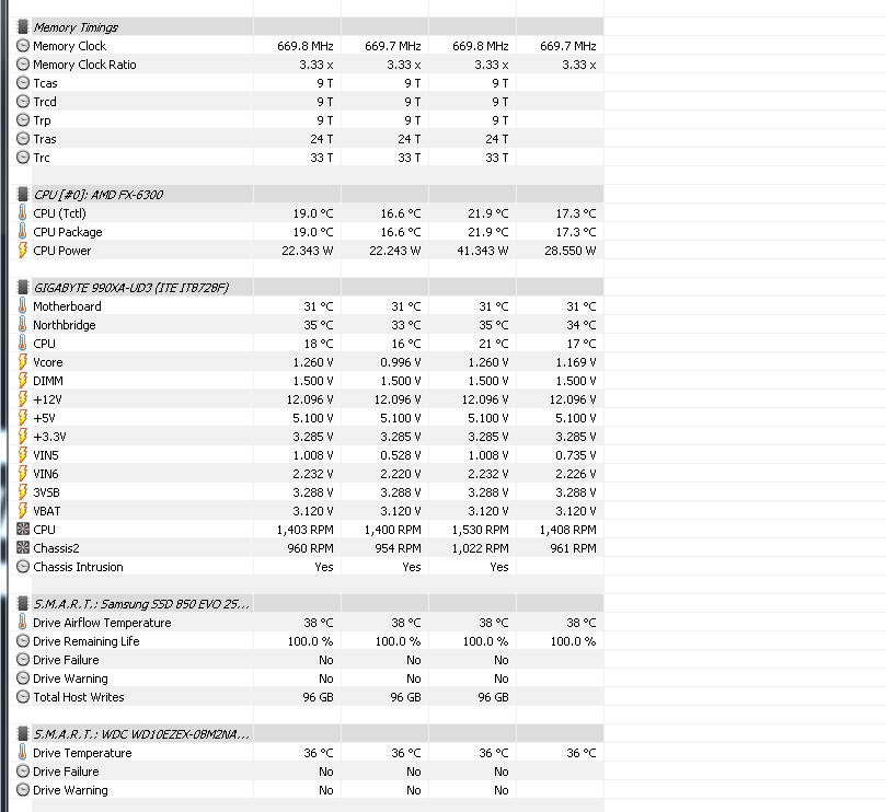

Normalerweise Grafikkarte hinüber oder zu stark übertaktet, eventuell ja auch Treiberproblem.
Screens sind ja nur im Idlebetrieb aufgenommen.
Auffällig in dem Zustand höchstens, dass die Grafikkarte trotzdem mal irgendwann bei 94% Last lag ohne jede Takterhöhung.
Darüber hinaus von den verbauten 8 GB RAM nur 4 GB verwendbar.

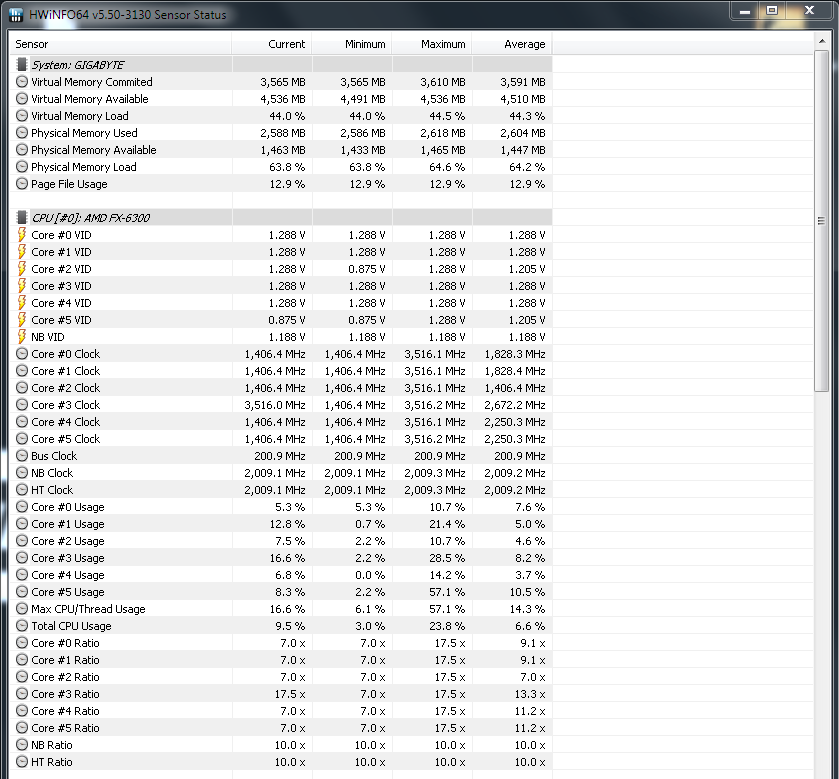

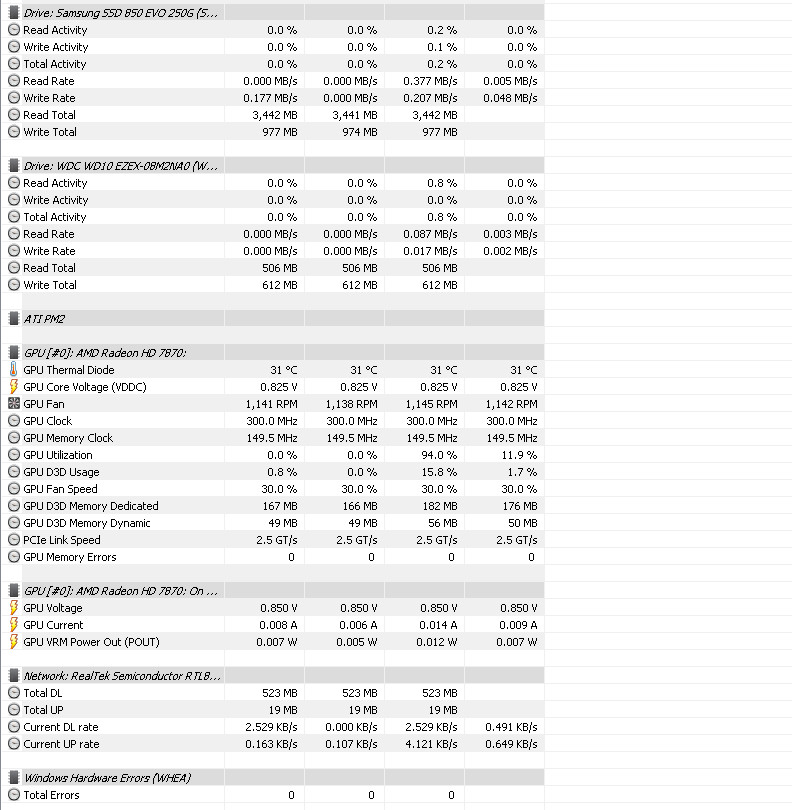

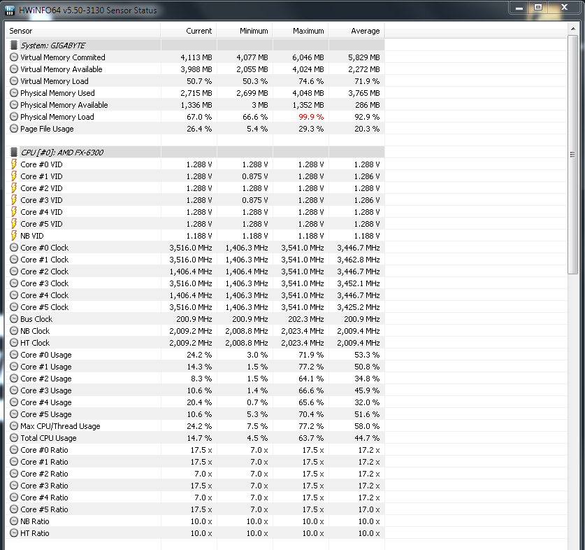

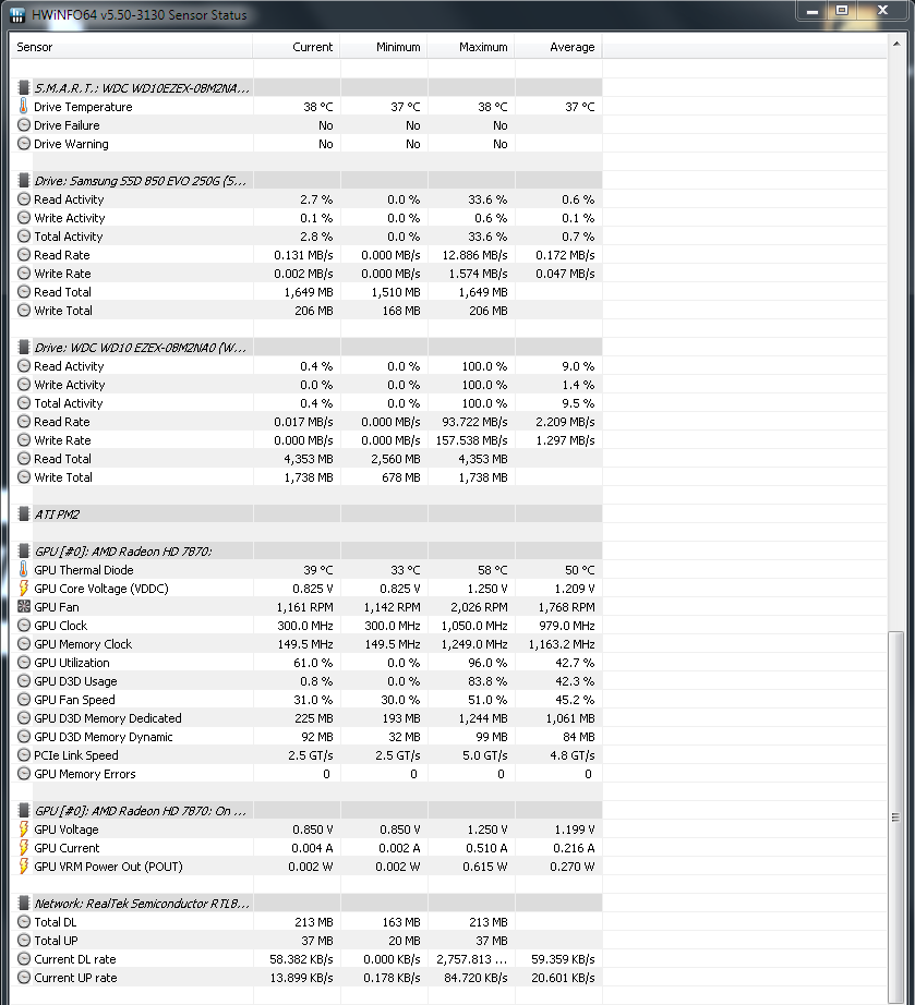

Grafikkarte ist nicht übertaktet alles beim Standart ....werde jetzt Screen unter last nochmal machen (CSGO)
Das sind jetzt die screens nach 15 min ca. CSGO

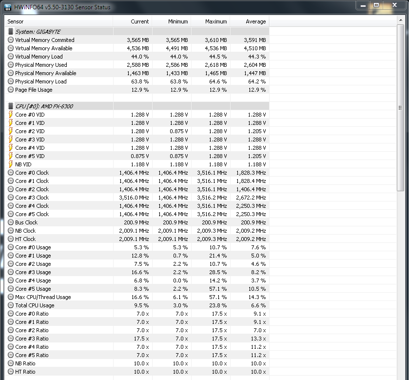

Bissl übertaktet ist die Karte schon, heißt ja wohl auch nicht umsonst "OC". Zwar nicht viel, aber die Karte wird ja auch nicht jünger mit der Zeit und irgendwann kann's eben dann mal vorbei sein mit dem OC. Standardmäßig taktet die Karte mit 1000/1200. Aber um da was auszuprobieren, brauchst du erst mal gezielt reproduzierbare Fehler, um zu sehen, ob sich was ändert.
Dann könntest du eventuell auch mal eine andere Treiberversion probieren.
Wenn die Karte aber hinüber ist, ist sie hinüber. Manchmal lässt sich mit Runtertakten noch was retten.

Kannst auch mal Unigine Heaven laufen lassen in der Schleife mit max Einstellungen, ob es zu Grafikfehlern kommt.

Ansonsten(unabhängig von deinen Grafikfehlern), vom Karten RAM werden nur 1,25GB verwendet, da ist noch Luft bis die 2GB voll sind. Vielleicht kommt es ja auch erst zu Fehlern, wenn der voll ist.
Deine 4GB RAM sind voll ausgelastet und es wird wird bereits ständig ausgelagert. Hast hoffentlich eine SSD, auf der die Auslagerungsdatei liegt, damit's nicht zu sehr ruckelt, wenn was nachgeladen wird. Sollte da auch noch irgendwann Schluss sein, freezt das System wahrscheinlich sowieso.
