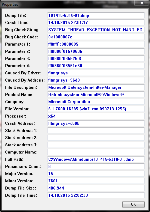

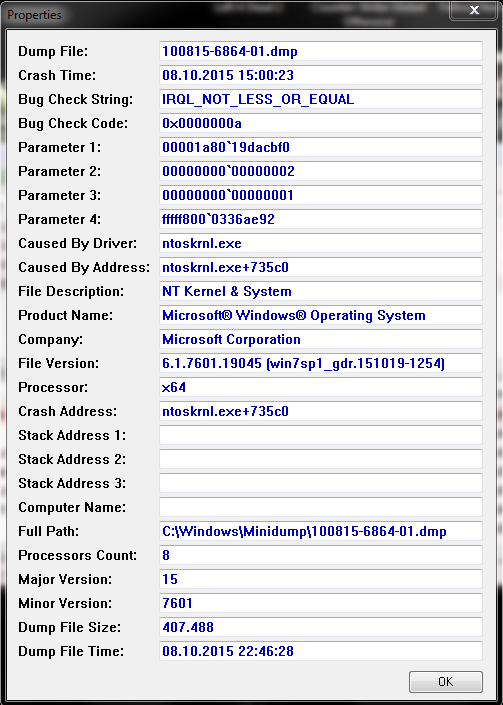

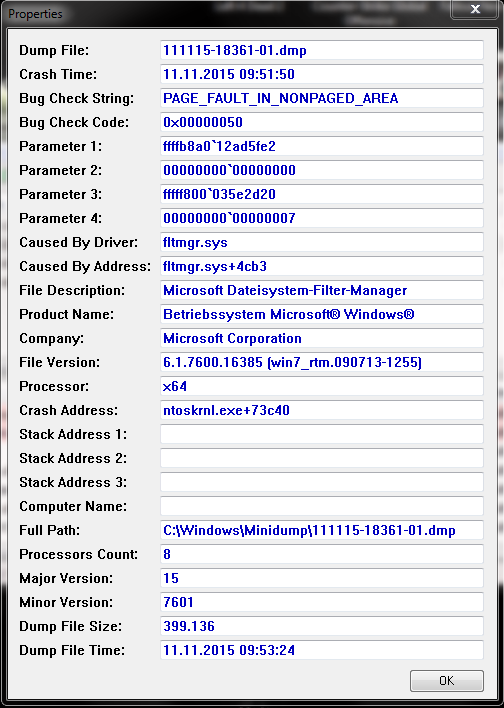

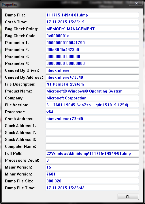

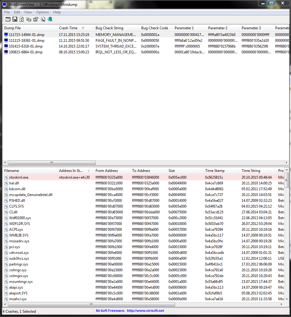

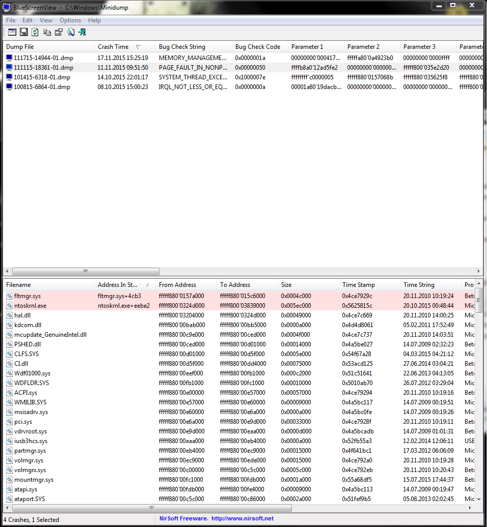

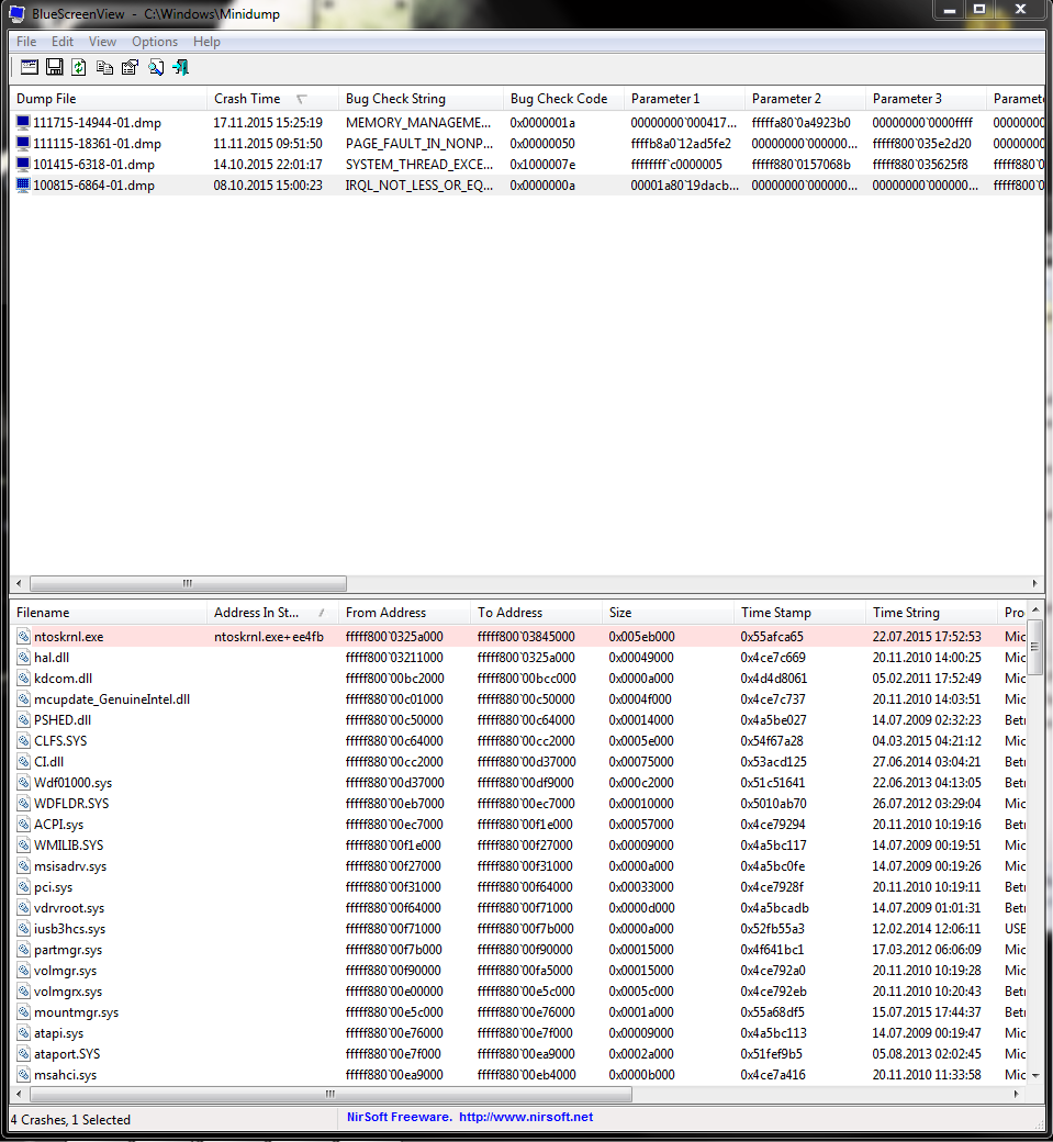

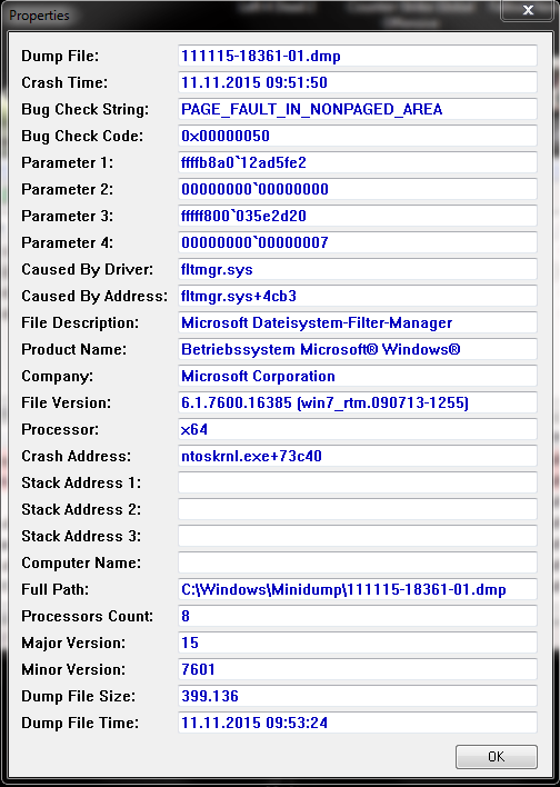

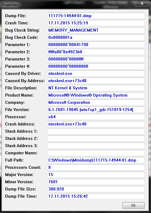

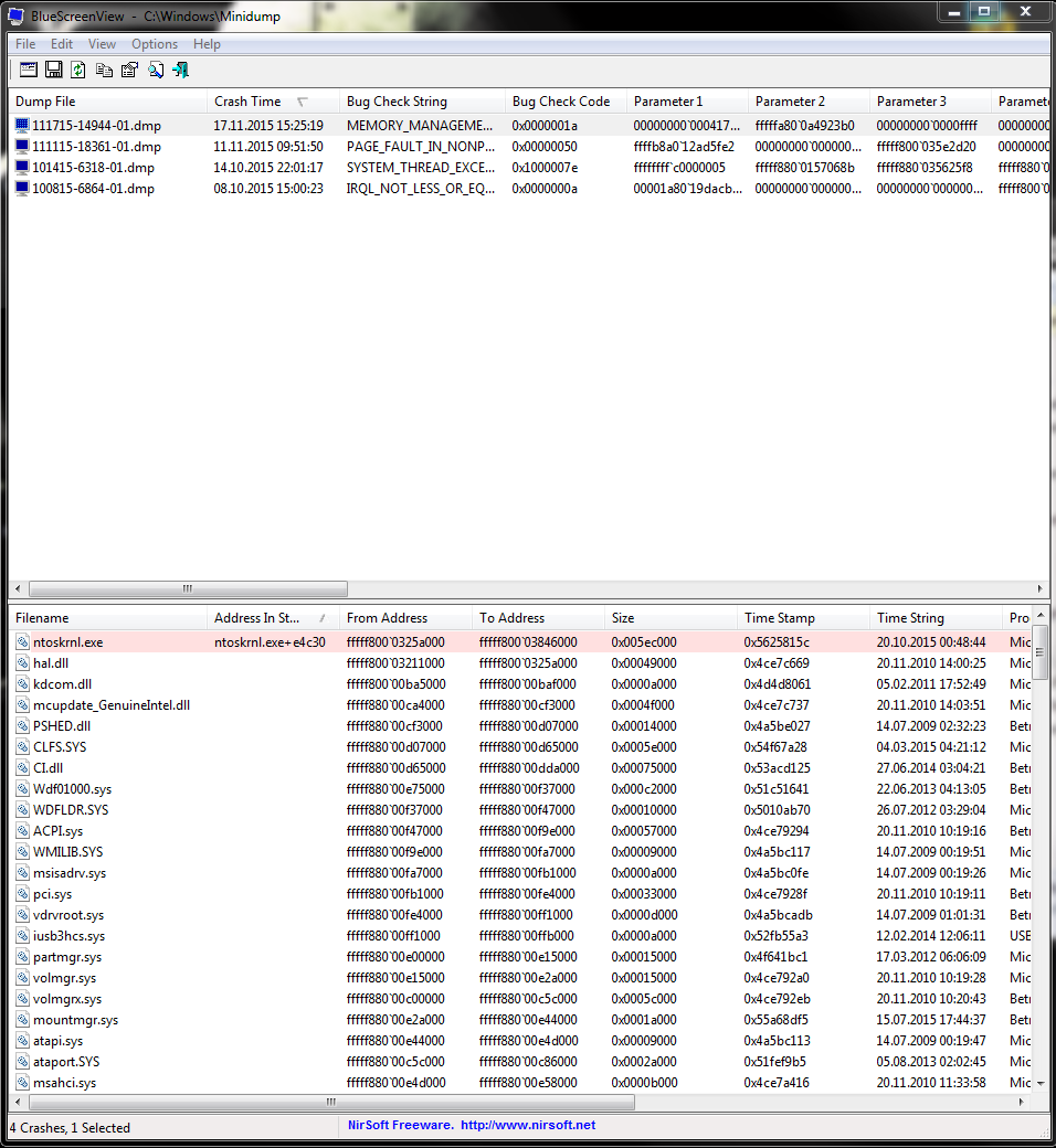

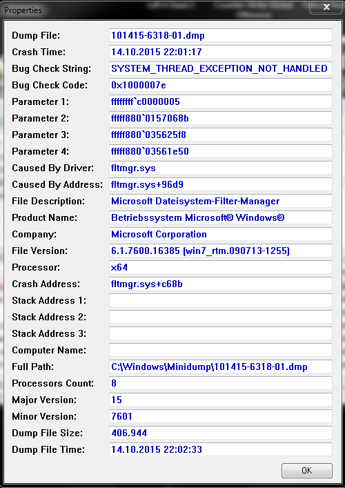

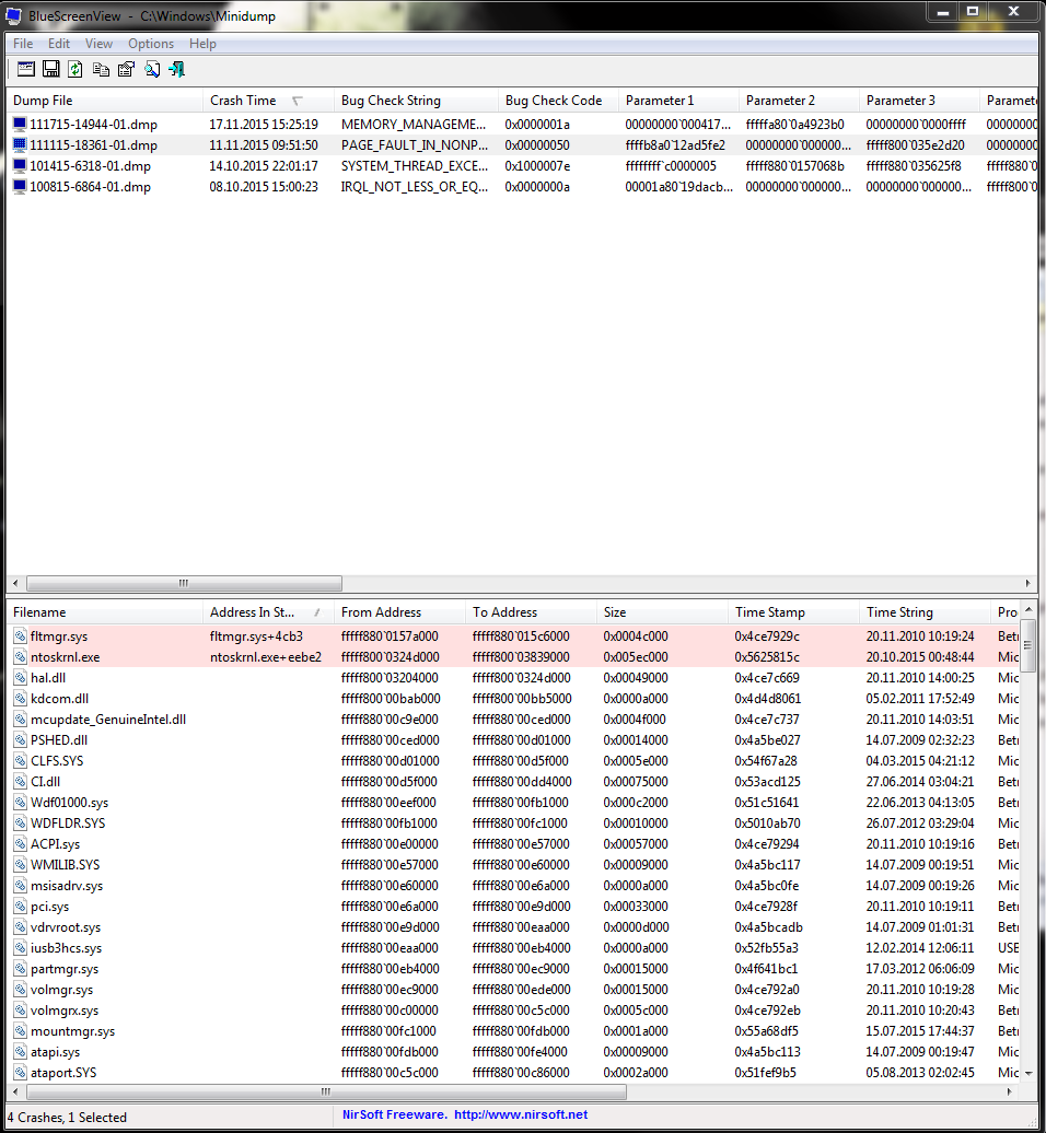

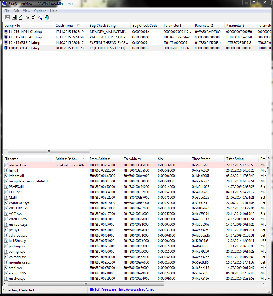

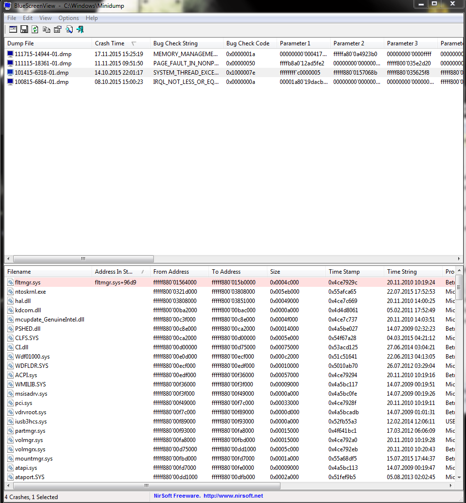

Schau mal mit Blue Screen View was für BugCheckCodes die Bluescreens haben und vor allem wenn es immer wieder unterschiedliche Codes sind, dann ich mal das RAM testen. Eigentlich macht man das immer, wenn man einen Rechner bekommt, zusammenbaut oder auch nur irgendwas am RAM ändert.

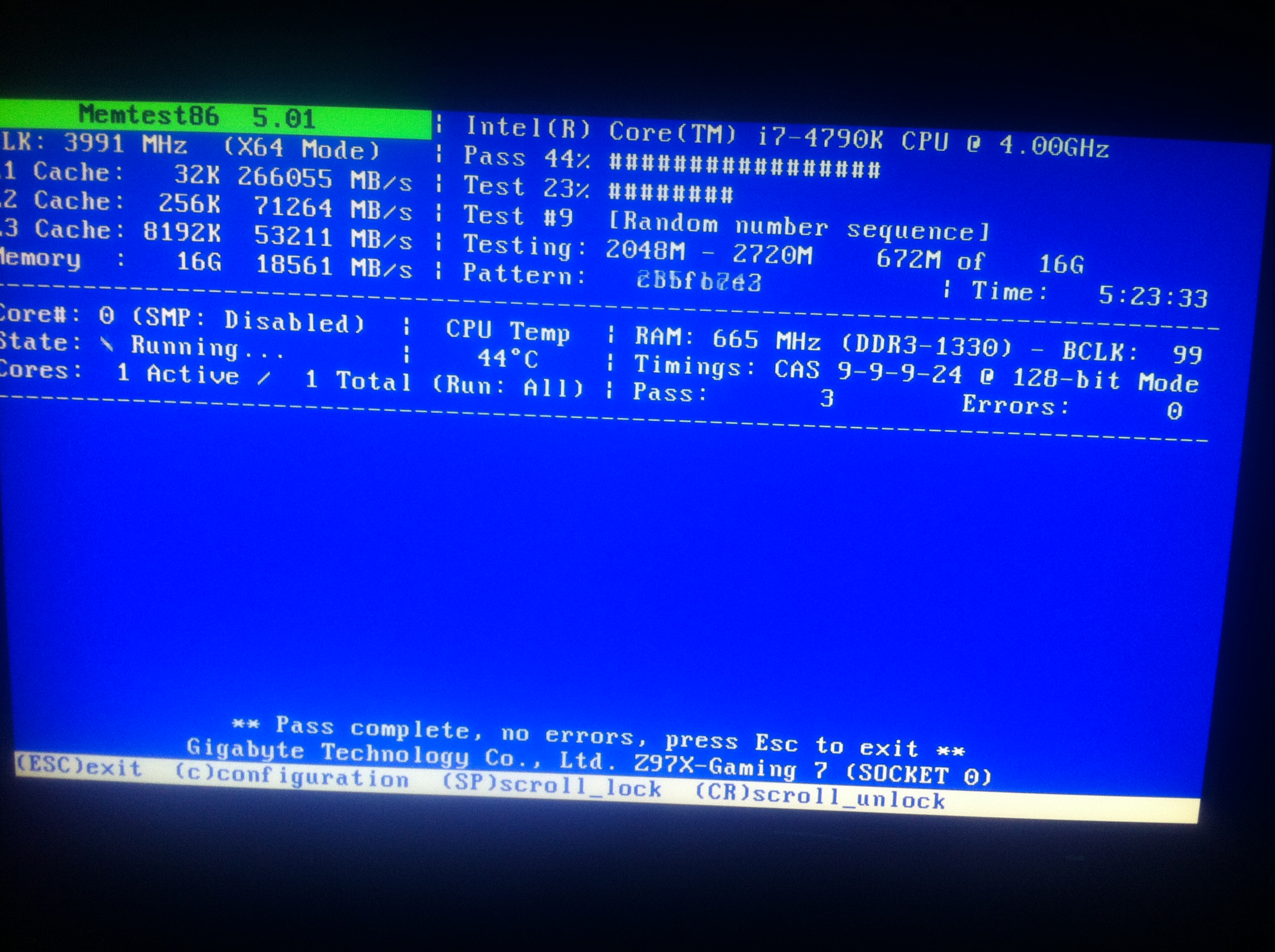

Dazu muss die iso oder img von Memtest86+ von CD oder USB-Stick gebootet werden, denn man kann nicht unter Windows sinnvoll das RAM testen. Es sollten mindestens 6 PASS abgewartet werden und es darf dabei kein einziger Fehler auftreten, man lässt es also am Besten über Nacht laufen. Zuerst alle Riegel zusammen testen und die BIOS Einstellungen nehmen, die man auch unter Windows hat. Nur wenn dabei Fehler auftreten testet man alle Riegel einzeln.

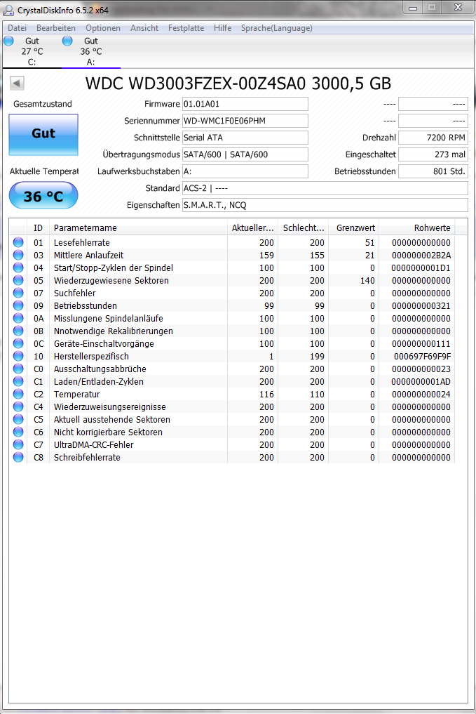

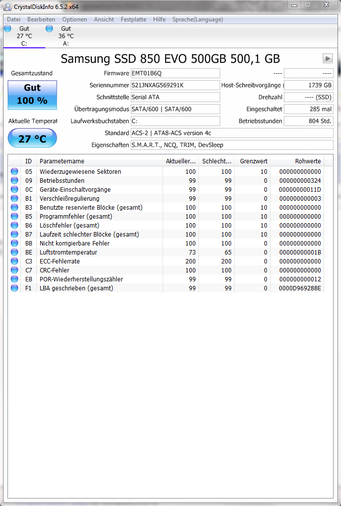

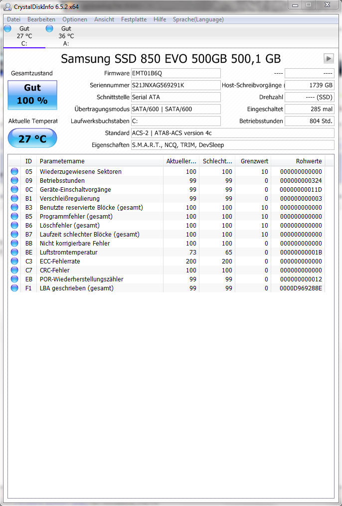

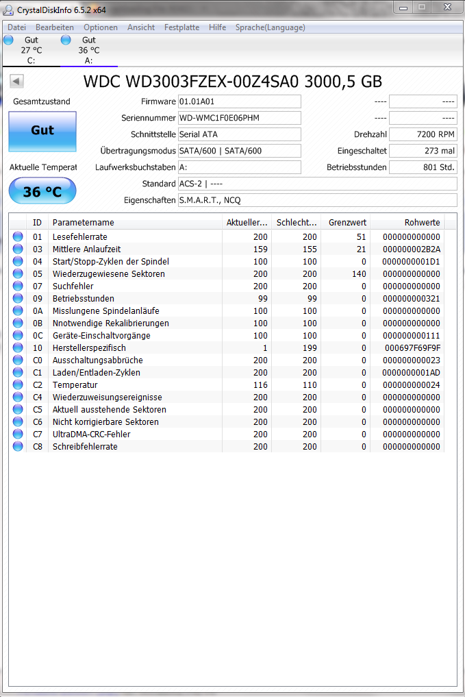

Dann macht man auch einen Härtetest, mindestens je eine halbe Stunde prime95, Furmark und dann beide zusammen und dabei behällt man die Temperaturen im Auge. Poste auch mal die Screenshots von CrystalDiskInfo (die Portable Standard Edition reicht und ist frei von Werbung, einfach auf den Link der Portable klicken, warten bis die zip Datein automatisch downgeloaded wird, die zip speichern und irgendwohin komplett entpacken, dann DiskInfo.exe dort starten) für die SSD und die HDD(s), ziehe aber bitte das Fenster soweit auf, dass alle Attribute und auch die Rohwerte vollständig sichtbar sind.
Immer wieder andere Bug-Check-Codes -> RAM testen!

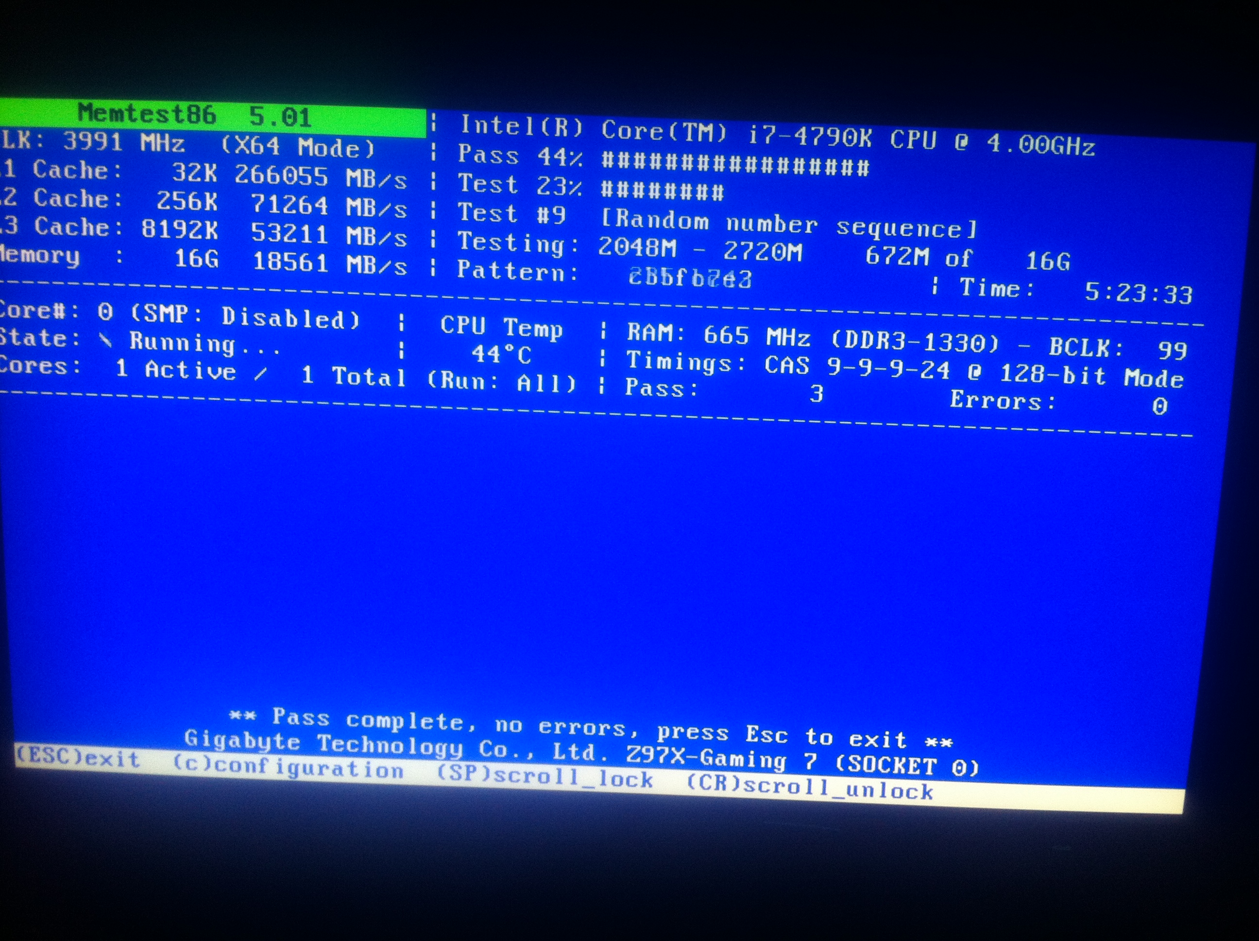

Hab den 4. Pass noch zu ende machen lassen bevor ich abgebrochen hab und hatte trotzdem keine Fehler gefunden. Einerseits bin ich zwar erleichtert das der Fehler nicht am RAM liegt, aber dennoch hab ich den Fehler nicht gefunden.
Muss anscheinend den Härtetest machen.

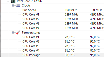

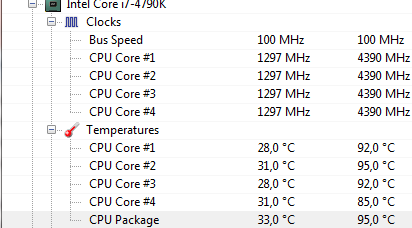

Prime95 hat mein PC gerade mal 20 min. gemacht und ist dann abgestürzt.
Anscheinend liegt es am Prozessor.
Die ersten 5 min. (Die Werte auf der rechten Seite sind die vom Test)
FurMark hat ebenfalls keine halbe Stunde durchgehalten bis der PC sich abgeschaltet hat.
Ich tippe ganz eindeutig auf das Netzteil. Mit zweien solcher Kaliber Grafikkarten kann das nicht stabil laufen mit 750 Watt.
Wenn der Prozessor überhitzen würde, beginnt er erst zu "trotteln" d.h. er vermindert selbständig seine Leistung um die Temp zu senken.

Hast Du übertaktet? Mich wundert wieso bei Memtest86+ die Frequenz der RAMs nur mit 665MHz (1330) angezeigt wird, während es 1866er RAM ist. Hast Du das XML Profil im BIOS geladen? Läuft der Rechner mit Prime95 für eine halbe Stunden und bei vernünftigen Temperaturen stabil? Oder hast Du noch nicht getestet, was ich Dir im Post #7 empfohlen habe?
Warum hängst Du sie nicht einfach hier an, das wäre viel übersichtlicher. Das RAM und die Platten scheinen in Ordnung zu sein, aber wenn das Netzteil das Problem ist, vielleicht weil es bei Last eine zu hohe Restwelligkeit hat, können unter Last schon noch RAM Fehler auftreten, Memtest86+ erzeugt ja recht wenig Last. Läuft der Rechner unter Prime95 und Furmark stabil? Auch ohne OC sollte man mal wenigstens eine halbe Stunden Prime und eine halbe Stunden Furmark und dann eine halbe Stunden beide zusammen laufen lassen und dabei darf er nicht abstürzen.
