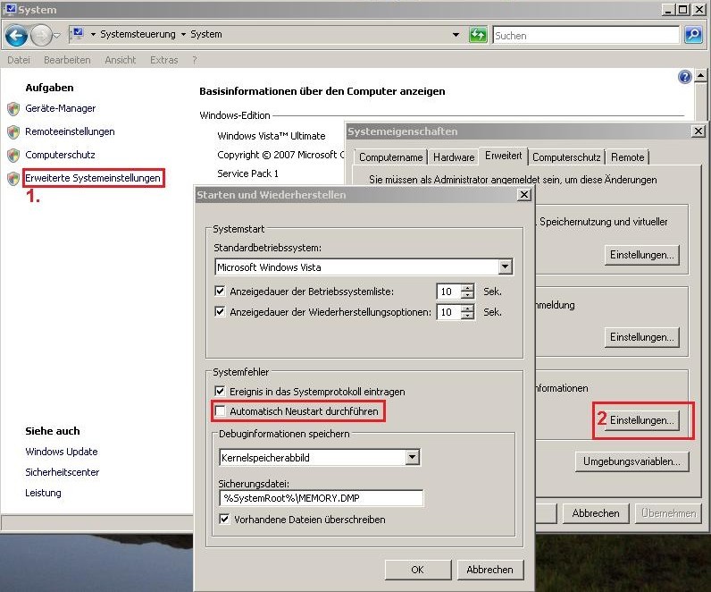

Den Bluescreen Text kann ich nicht posten da er so schnell wieder verschwindet das ich mit dem lesen nicht mitkomme.
Hi schau mal aufs Bild.
Gruss Harry

Post Nr.12 beachtet?
Ja habe ich umgestellt so das er nicht sofort neu startet.Das ich die Meldung aufschreiben kann.
