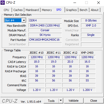

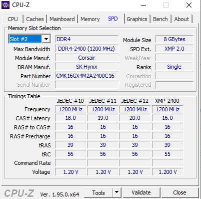

welcher RAM ist das genau?
Wenn das 3200er ist dann im Bios runtertakten auf 3000 (Ggf ist ein 3000er XMP Profil vorhanden)
Steckt der RAM in den richtigen Steckplätzen laut Handbuch?
Was für ein Kühler auf der CPU und wie sehen die Temps aus?
Ja, der RAM sollte an den richten Stellen drin sitzen.

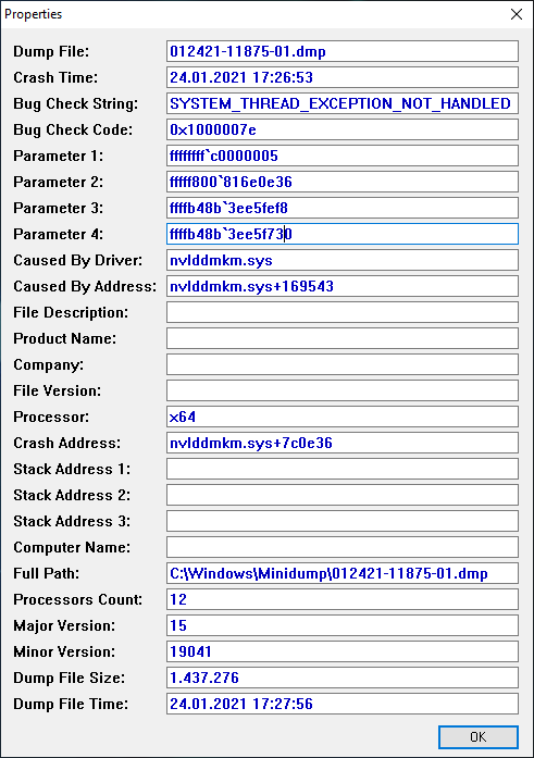

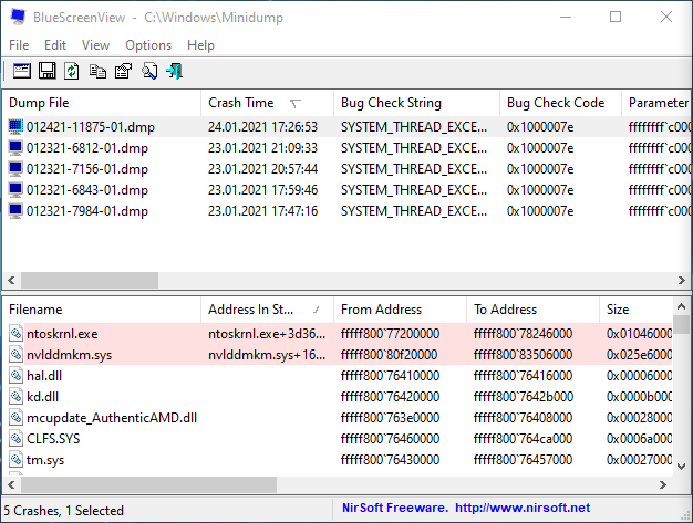

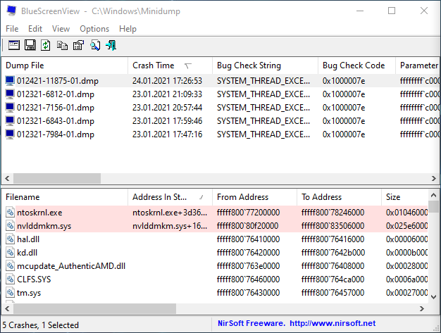

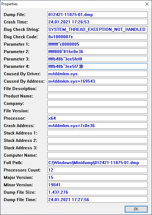

Konnte jetzt mal 6 Runden COD MW spielen ohne Absturz. Dann ist das Bild hängen geblieben und es hat aus dem PC gesummt und dann ging er nach 2/3 Sekunden aus und hat sich neu gestartet.
Das Ereignisprotokoll zeigt folgenden Fehler an:
Der Computer wurde nach einem schwerwiegenden Fehler neu gestartet. Der Fehlercode war: 0x0000007e (0xffffffffc0000005, 0xfffff800816e0e36, 0xffffb48b3ee5fef8, 0xffffb48b3ee5f730). Ein volles Abbild wurde gespeichert in: C:\Windows\MEMORY.DMP. Berichts-ID: 03a5d855-4979-4e7e-9030-430f94bc6f84.
Habe die Datei dann mal mit dem Bluescreenviewer geöffnet und der spuckte folgende Fehler aus.
Reaktionen: peter.hahn
