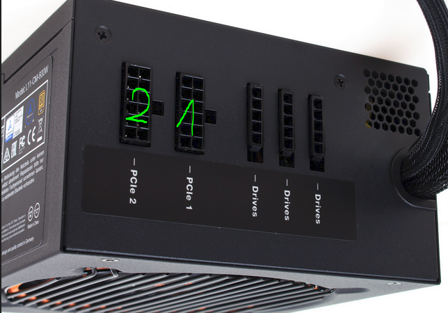

Schließe die Karte mit zwei separaten Kabel an PCIe1 und PCIe2 am Netzteil an.
Blackscreens kommen oftmals wegen Probleme mit der Stromversorgung.

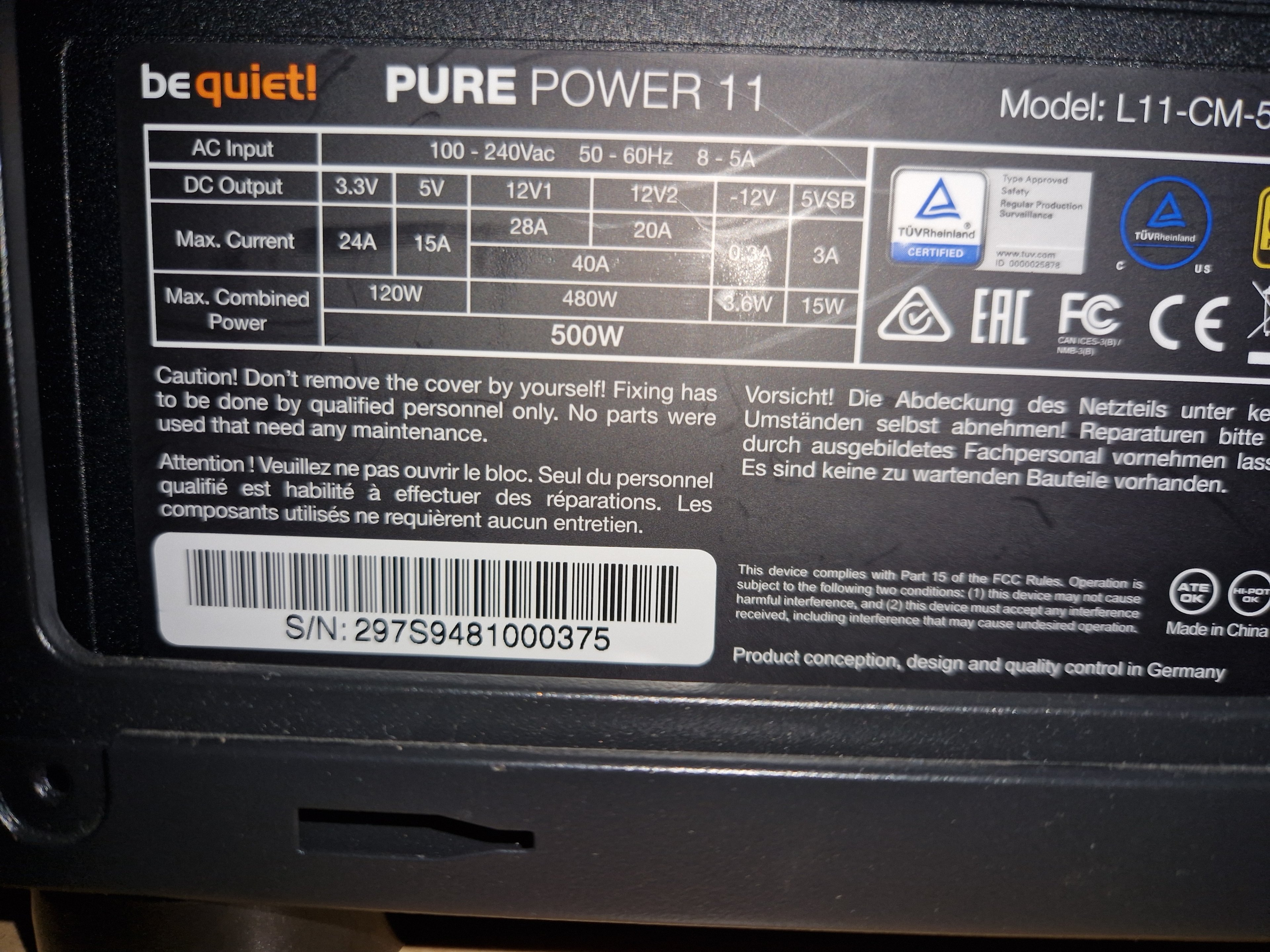

Welches, wieviel Watt?
Schließe die Karte jedenfalls mit zwei separaten Kabel an,
an PCIe1 und PCIe2. Hab's oben geändert.
Also nicht nur mit einem Y-Kabel an einem Anschluss, das Netzteil ist MultiRail,
eine Radeon R9 390 Nitro ist ein Biest und man sollte die Last auf zwei 12V Rails
des Netzteils aufteilen.

Die Karte sollte einen 6PIN und 8PIN zur Stromversorgung haben.
Schau, dass der 8PIN am Netzteil an PCIe1 (12V1) hängt, der hat mehr Power
und die CPU (12V) hängt (intern) nicht mit dran.

Von dem Netzteil kommen 2 Kabelstränge Pcie1 und Pcie2 mit jeweils einen 8 Pin Anschluss für die Karte
Reaktionen: Nickel
Das ist dann schon mal optimal so.
Da muss man halt abklären und darum ist es auch gut,
wenn die genaue Bezeichnung des Netzteils im Startpost steht.
