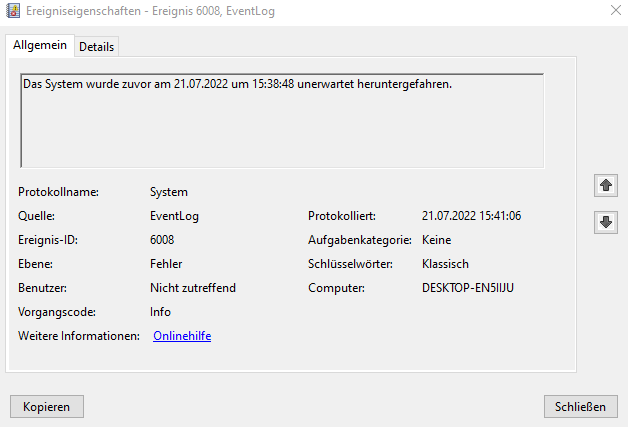

Hallo erstmal,
also ich habe noch nie so ein Eintrag gemacht dementsprechend weiß ich ehrlich gesagt nicht was man alles benötigt hierfür.
Jedoch stürzt mein PC schon seit langem immer wieder ab. Mittlerweile sogar immer öfter.
Die Abstürze geschehen hauptsächlich beim Spielen von gewissen Games z.B. GTA5, Path of Exile und PUBG.
League of Legends kann ich ohne Probleme zocken und hatte nie ein Absturz.
Der Absturz ist immer ein Blackscreen bei dem die Ventilatoren total aufdrehen so laut wie er sonst nie ist.
Ebenso funktioniert der Sound im Hintergrund komplett und ich kann trotz des Absturzes auch mit den Leuten auf Discord noch reden.
Danach starte ich den PC durch den Reset Knopf am Gehäuse immer neu.

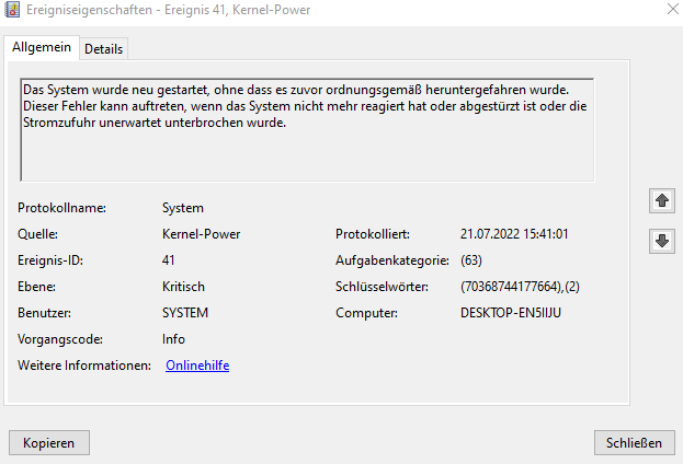

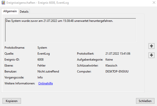

Habe mal im Ereignisprotokoll versucht danach zu suchen und diese 2 hier finden können(Fotos im Anhang).

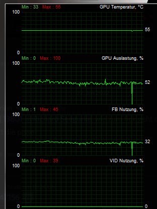

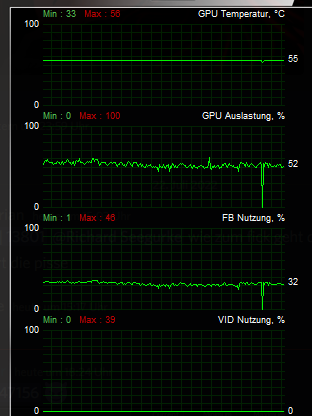

Temperaturen per MSI Afterburner (Foto im Anhang)

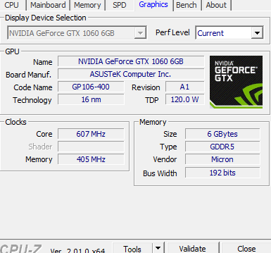

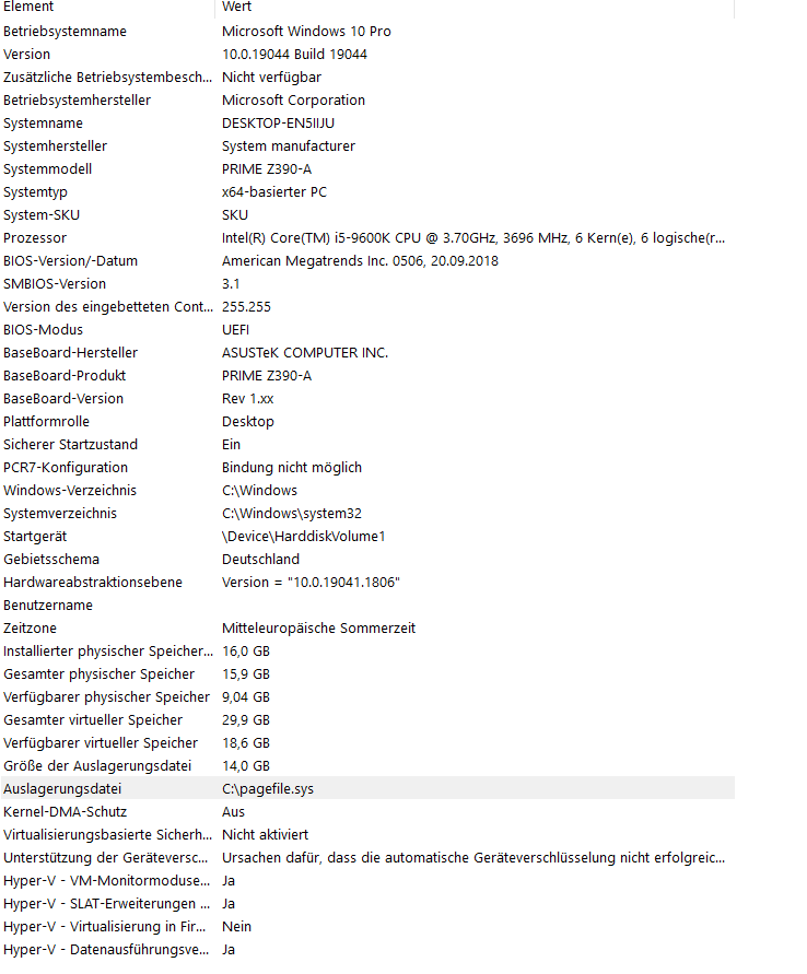

Hardware poste ich ebenso ein Bild aus Systeminformation
Grafikkarte ist eine Asus Strix 1060 6GB (Treiber Aktuell)

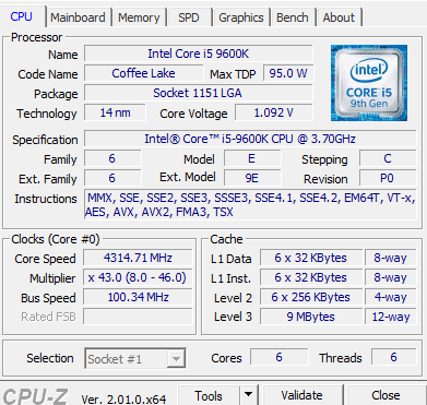

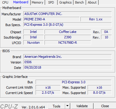

So habs gemacht mit CPU-Z
Tu ich alles in Anhang reinpacken die fotos

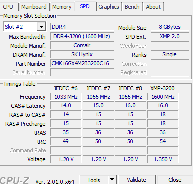

Luftkühlung be quiet Pure Rock 2 war des ist ein großes teil
Ram sind 2x 8er mit jeweils 1 abstand immer dazwischen auf dem Mainboard von Corsair
Netzteil ist ein be quiet System Power 8 mit 500W

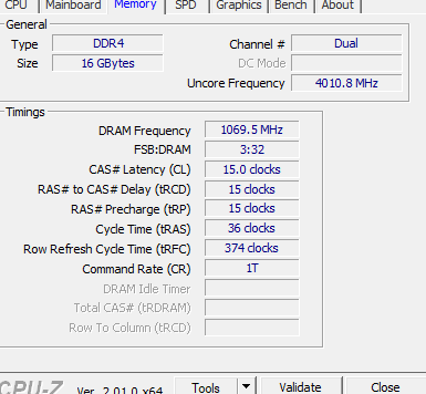

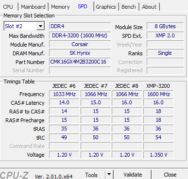

Sehr alter Billigheimer. Das ist kein gutes Netzteil. Das kann schon für deine Probleme ursächlich sein.
Du betreibst dein System übrigens mit Handbremse: Du hast den RAM nicht richtig eingestellt. Dein 3200er RAM läuft nur mit 2133 (1066x2). Damit verschenkst du massig Leistung.

jinmorii schrieb:
Wie schalte ich die RAM frei?....
BIOS das passende XMP Profil für 3200 auswählen.
Du hast das System jetzt wahrscheinlich 3-4 Jahre so betrieben :D Das ist schon übel.

jinmorii schrieb:
Hab es jetzt auf 3200 eingestellt wusste nie das man sowas tun muss...
Nach dem einschalten von XMP läuft dein RAM jetzt mit mehr Leistung.
Ob das stabil ist, sollte man auch noch testen.
Nimm hierzu memtest86 und lass das über Nacht mal laufen. es dürfen dabei exakt 0 Fehler gefunden werden.

mcbloch schrieb:
Also das Bios sollte aber auf jeden Fall auch geupdatet werden.
Das jetzige ist ja fast noch eines der ersten.
Schon, aber wenns bisher lief, wird das nicht die Fehlerursache sein.
läuft ja nicht, und das schon seit längerem wie er schreibt.
Aber das Verhalten ist nicht das selbe, weil es häufiger wird. Damit scheidet BIOS für mich hier als Ursache aus.
soll ich es trotzdem tun durch den link download und dann ja einrichten?
