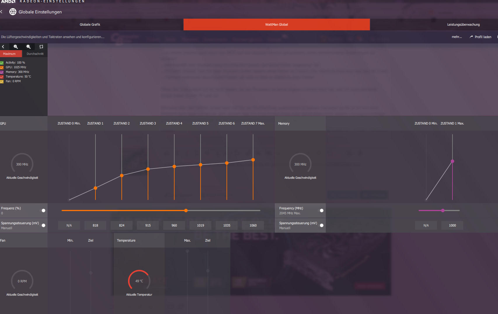

undervolte mal testweise die radeon. Das kannst du im grafiktreiber in den wattman einstellungen tun.
792654
welchen wert hat sie im Zustand 7, also maximalwert? 1150mV? Wenn ja, dreh den mal runter auf ~1070mV
Reaktionen: MairzyDoats und Payne19

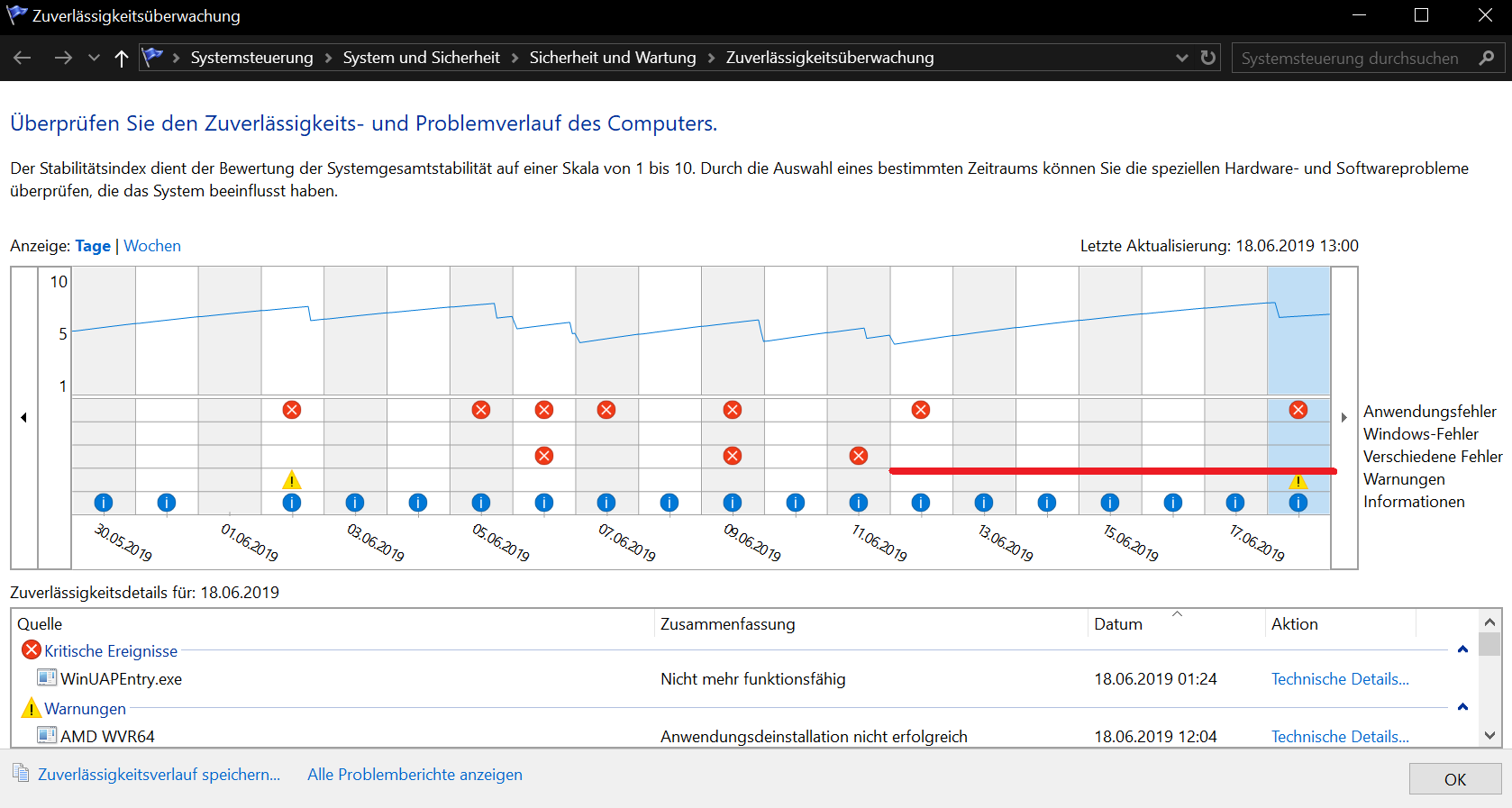

Lustigerweise hat er mir nur ein "Kernel-Power" ausgeworfen (da ich den PC ja zurücksetzen musste). Mit einer alten GTX 780 war alles okay. Anbei mal ein Screenshot, alle roten X über der roten Linie sind Fehler ("unerwartetes herunterfahren") und die grüne Linie ist der Zeitraum mit der NV Karte.
792659
Am 11.06. habe ich dann den Registry-Eintrag hinzugefügt und nun sieht es so aus:
792660

Der TdrDelay hat leider keinen Erfolg gebracht, auch nach einem erneuten Treiberupdate (Hatte vorher den 19.5.2 installiert). Das Undervolten hat auch bei dem Treiber vorher nichts gebracht. (Un)glücklicherweise musste ich die Spiele nicht lange testen, bis das Problem wieder aufgetaucht ist.
Nach dem Treiber-Update + Untervolten schien es jetzt allerdings tatsächlich besser zu funktionieren. Allzu lange konnte ich es noch nicht testen, ob das jetzt so also klappt, wird sich zeigen. Eine Besserung ist aber schonmal ersichtlich, nachdem der Spaß vorher immer nach ein paar Minuten abgestürzt ist und es jetzt problemlos etwa eine Stunde lief.
