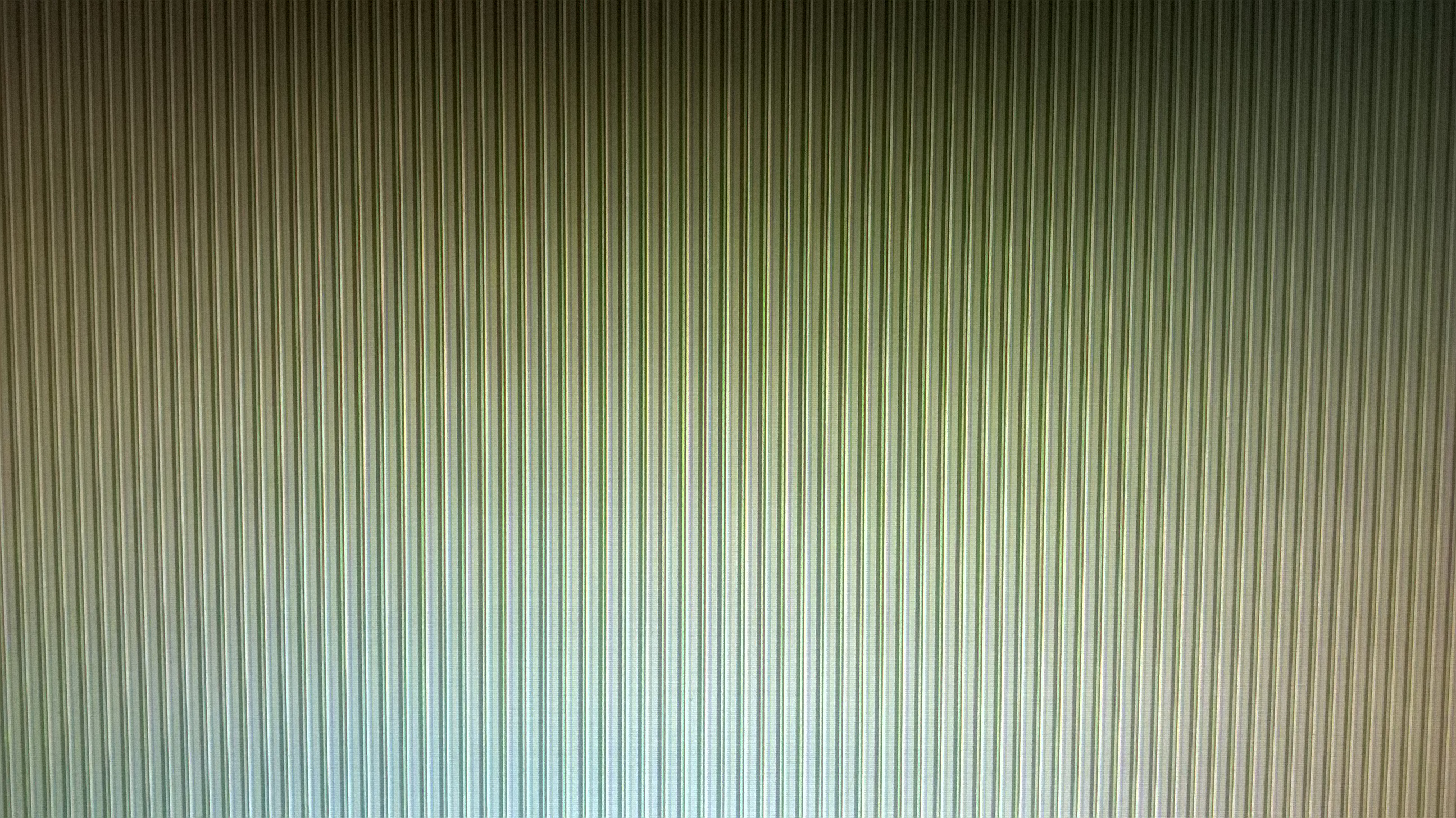

Dazu kommt, dass der PC bis jetzt in einem Zeitraum von paar Montaten 2x gecrasht ist, wobei der 2. Monitor nur noch ein weißes Bild angezeigt hat, der Hauptscreen dieses Streifenmuster, einmal schwarz/weiß und einmal wie auf dem Bild zu sehen:

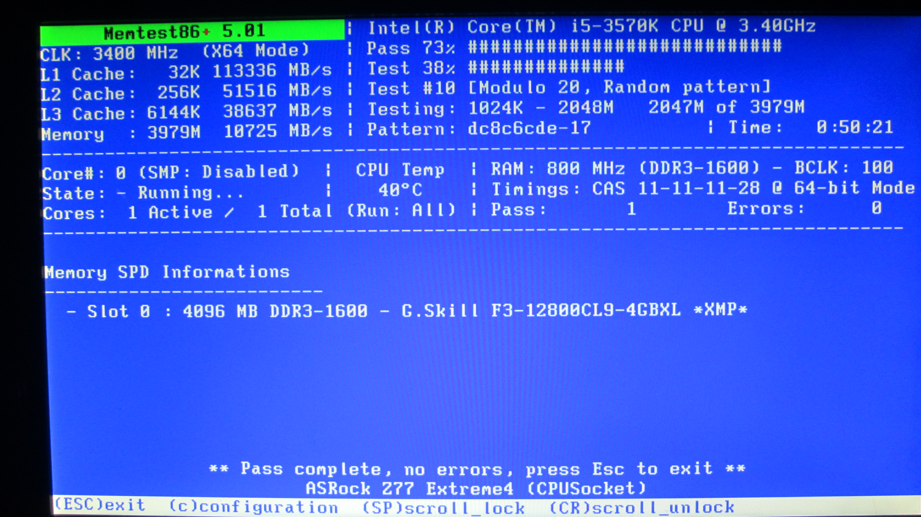

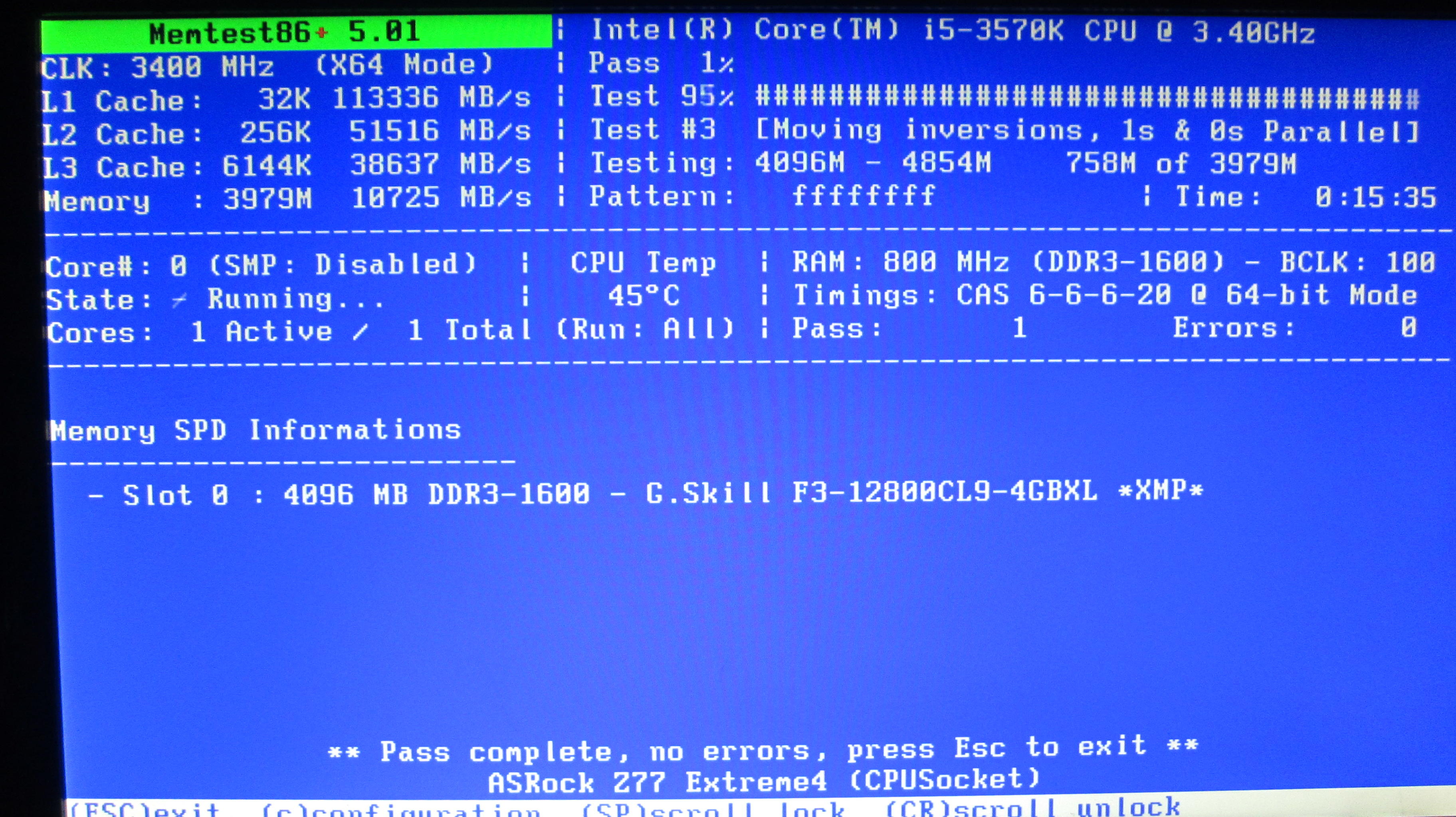

Ram einzelln mit Memtest86 getestet, beide Fehlerfrei.

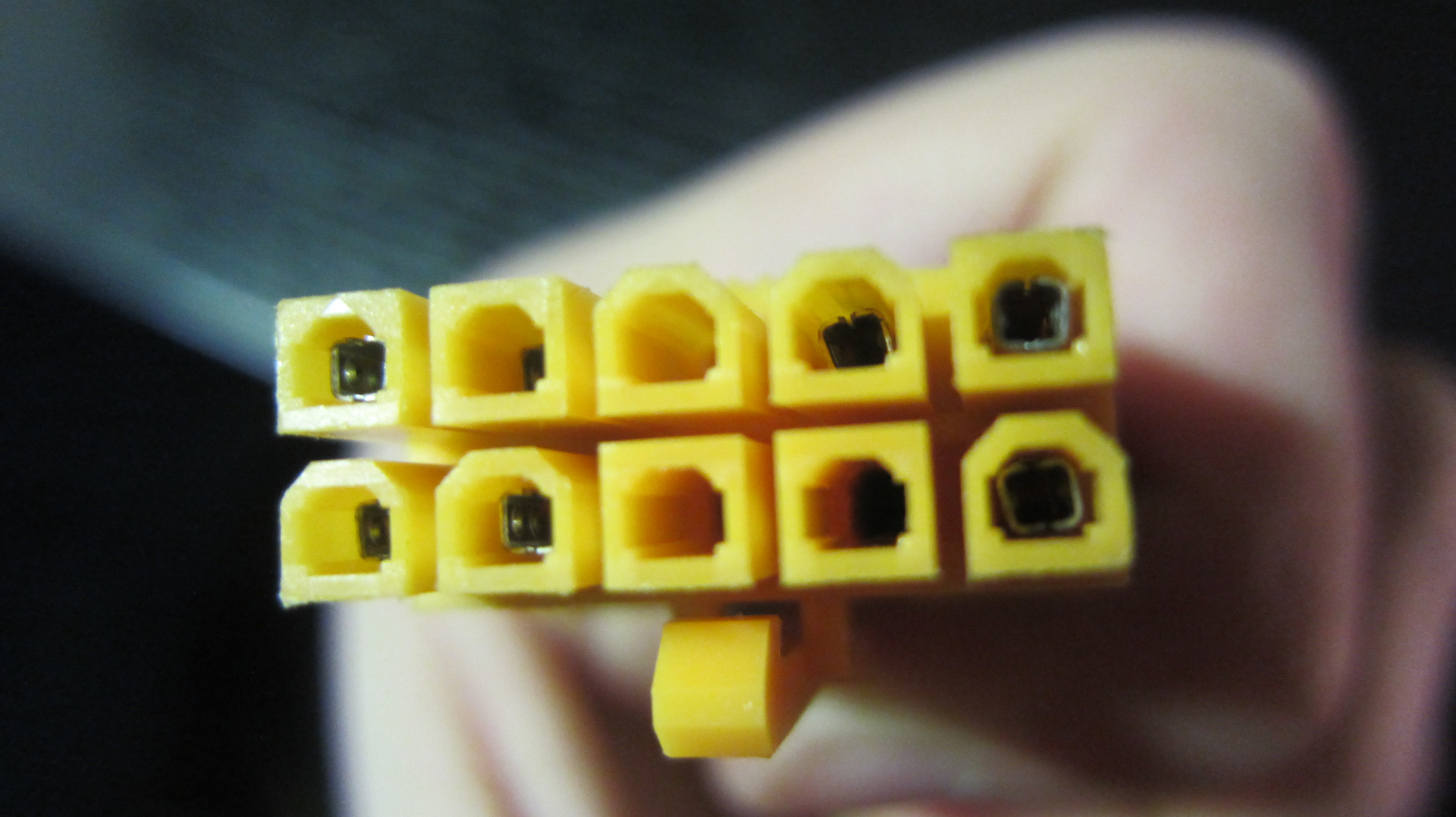

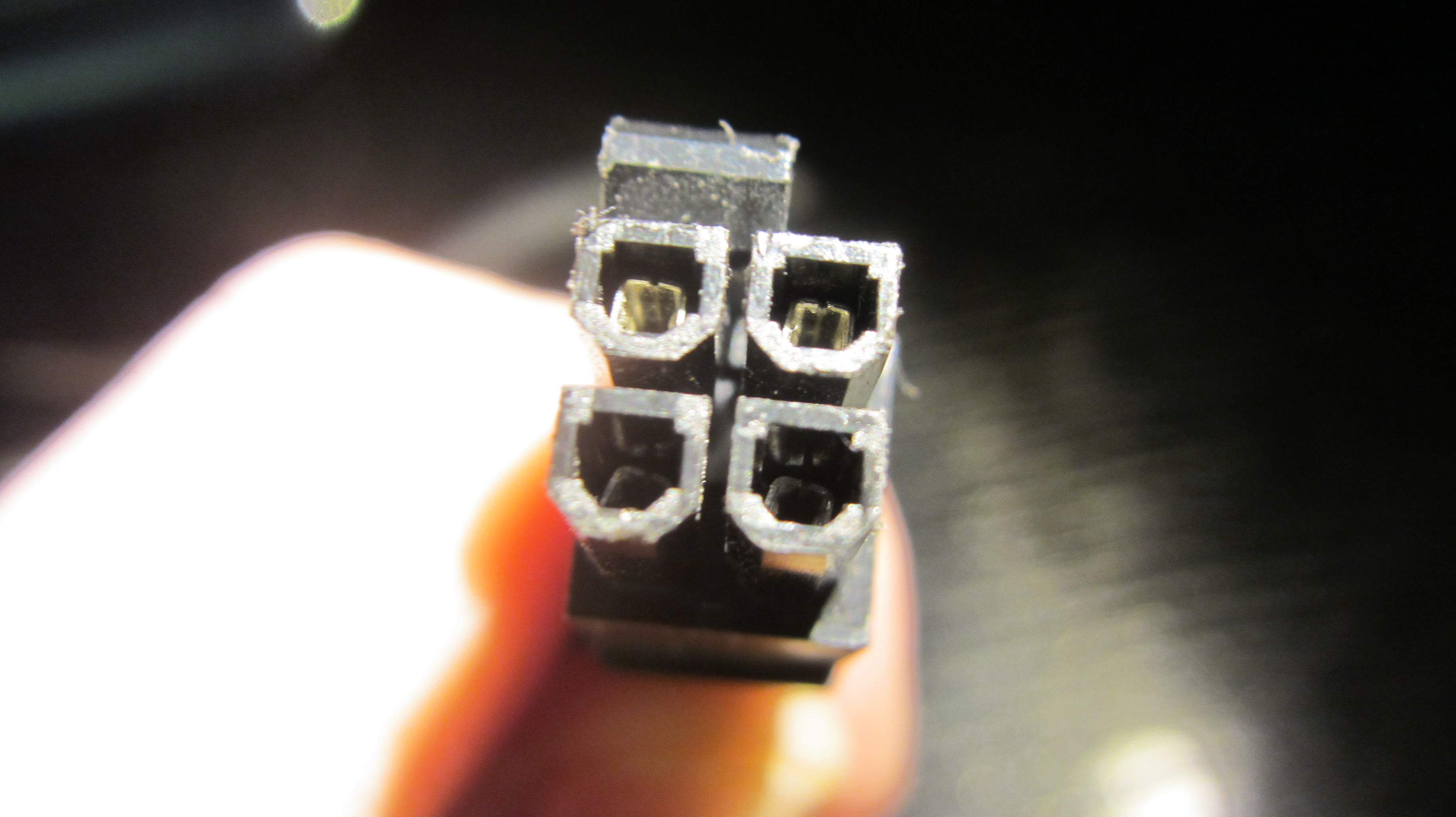

Habe beim auseinandernehmen allerdings festgestellt, das einige Pins des CPU-Stromkabels nicht richtig saßen, bei manchen kann ich mir kaum vorstellen, dass dort noch ein Kontakt bestehen konnte. Kann das die Fehlerquelle sein?

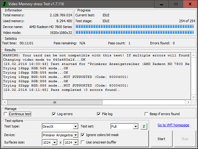

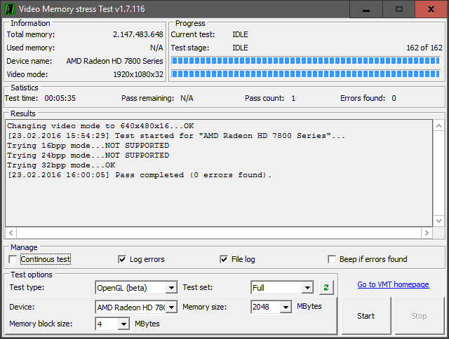

Habe mal eine Video Memory Stress Test laufen lassen:

den ram schon ordentlich mit memtest geprüft?
Huch, ich meinte kein Flackern/Absturz, Ram wurde nämlich schon mit Memtest getestet und war auch mal anderer drin. *peinlich*
