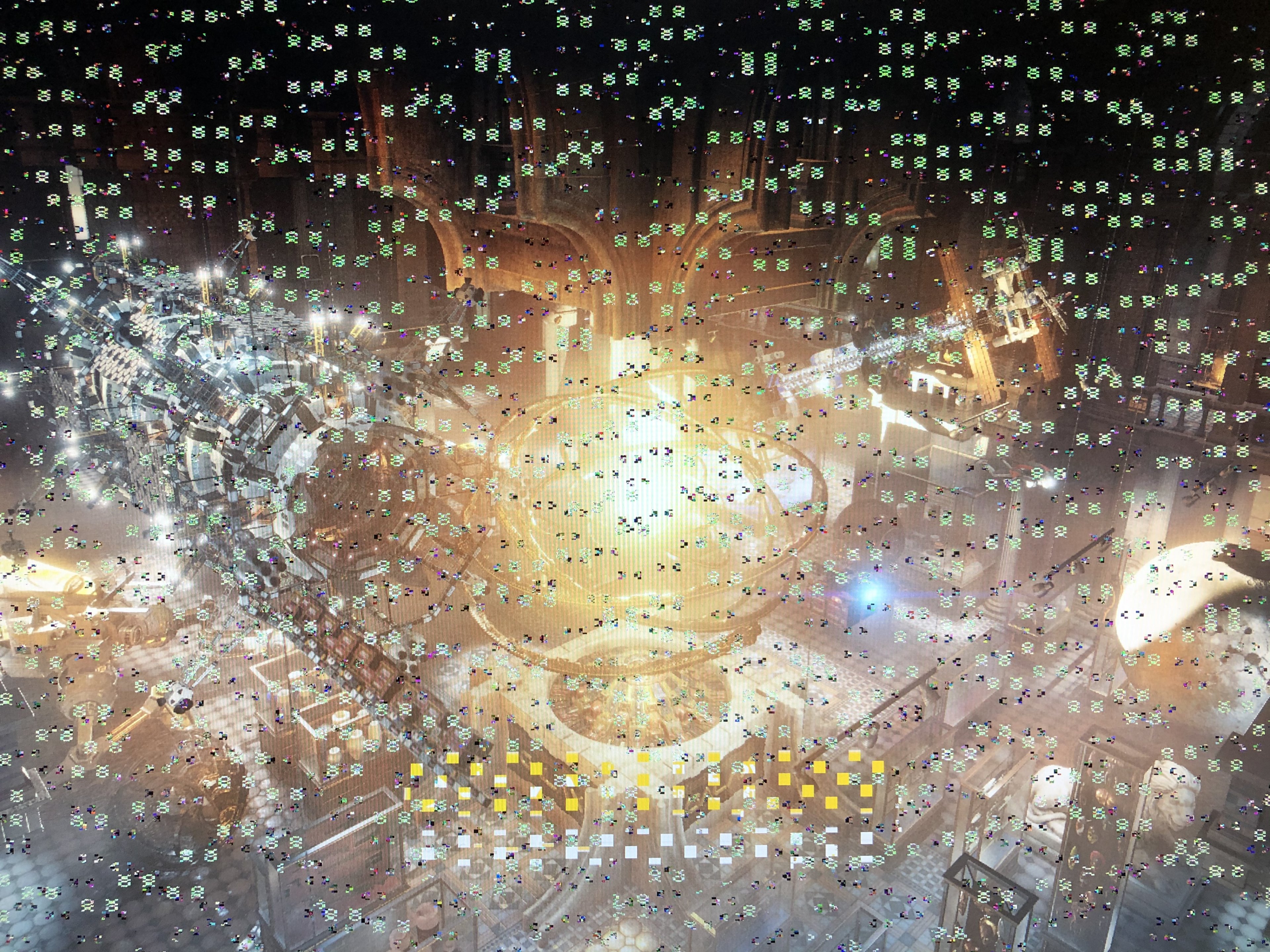

Das ganze schaut so aus das sich der Pc aufhängt und hierbei tauchen Pixelfehler auf den Bildschirmen auf.

Ein Bild von den Pixelfehlern wäre nicht schlecht.....
Hi,
also im Prinzip ist es ein Blackscreen mit Pixelfehlern drin...
Sobald ich es nochmal habe reiche ich es aber nach!
