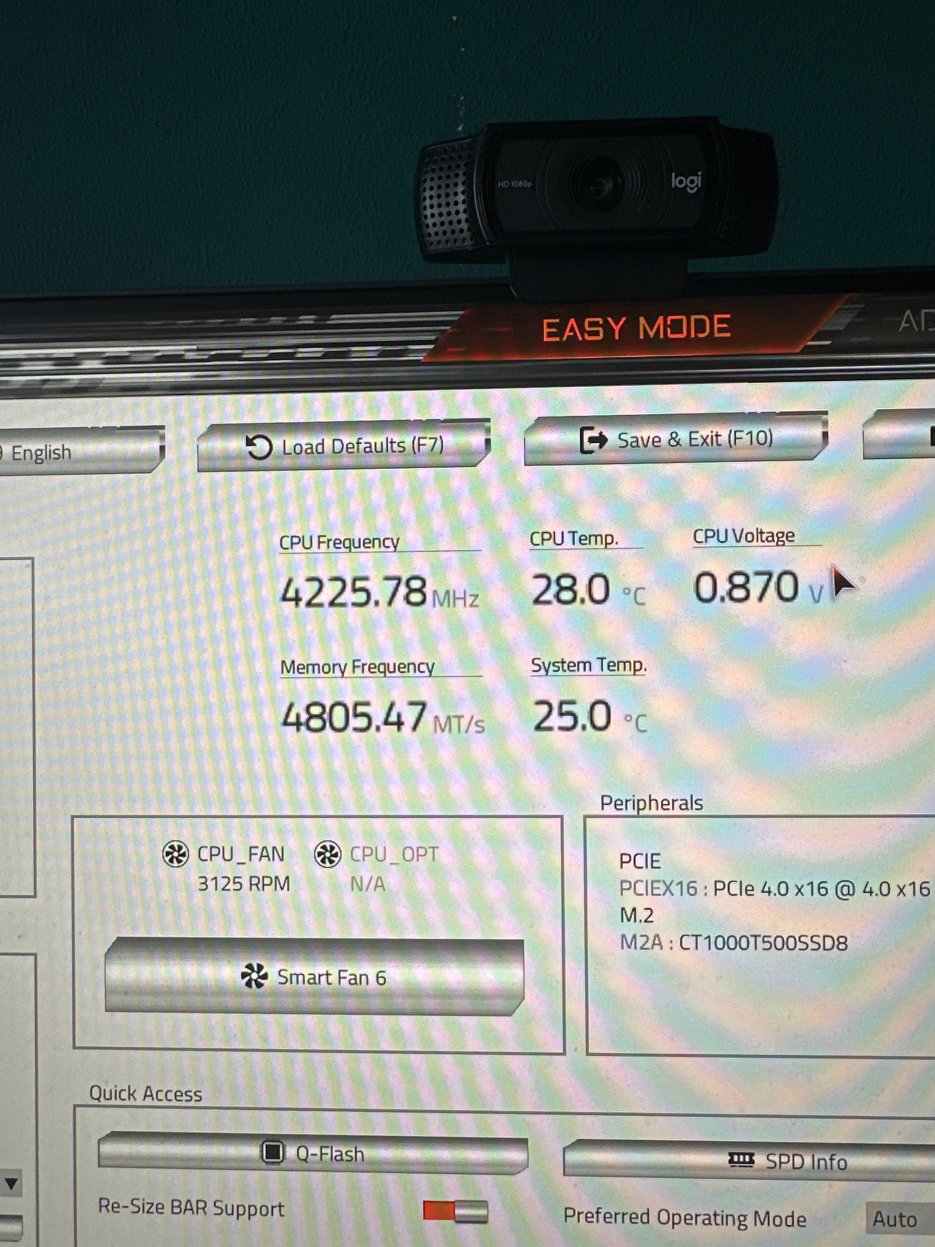

Kurzes Update, die neue AO habe ich installiert und es funktioniert alles soweit. Die Temperaturen sind normal d.h. die Pumpe war wirklich defekt.
Bezüglich des Windows Reset soll ich das jetzt wirklich machen ist bisschen nervig aber wenn es besser läuft, dann mache ich es natürlich.

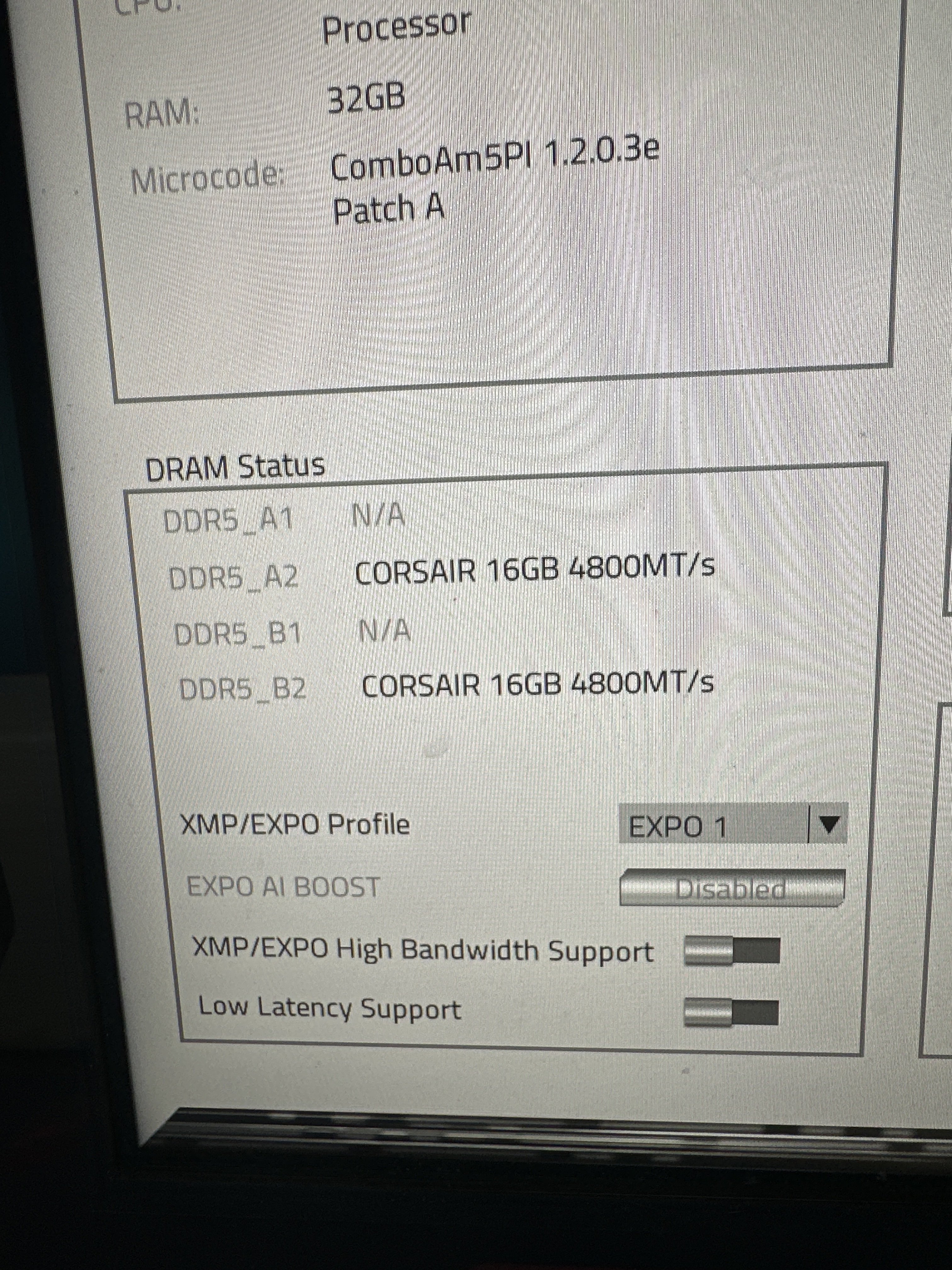

Außerdem, falls jemand noch Bescheid weiß, soll ich Expo High Brandwidth Support anschalten und Low latency support?
Ich habe ebenfalls die CPU Fan auf Full power gesetzt im Bios.
Das neueste BIOS Update werde ich jetzt auch runterladen.
Danke euch!
Teste 3dmark, stelle XMP/Expo noch ein im BIOS. Wenn alles tut und die Werte gut sind, würde ich mir die Neuinstallaiton sparen. Wenn du es mal ausmisten solltest, installier neu
Reaktionen: dzeno157

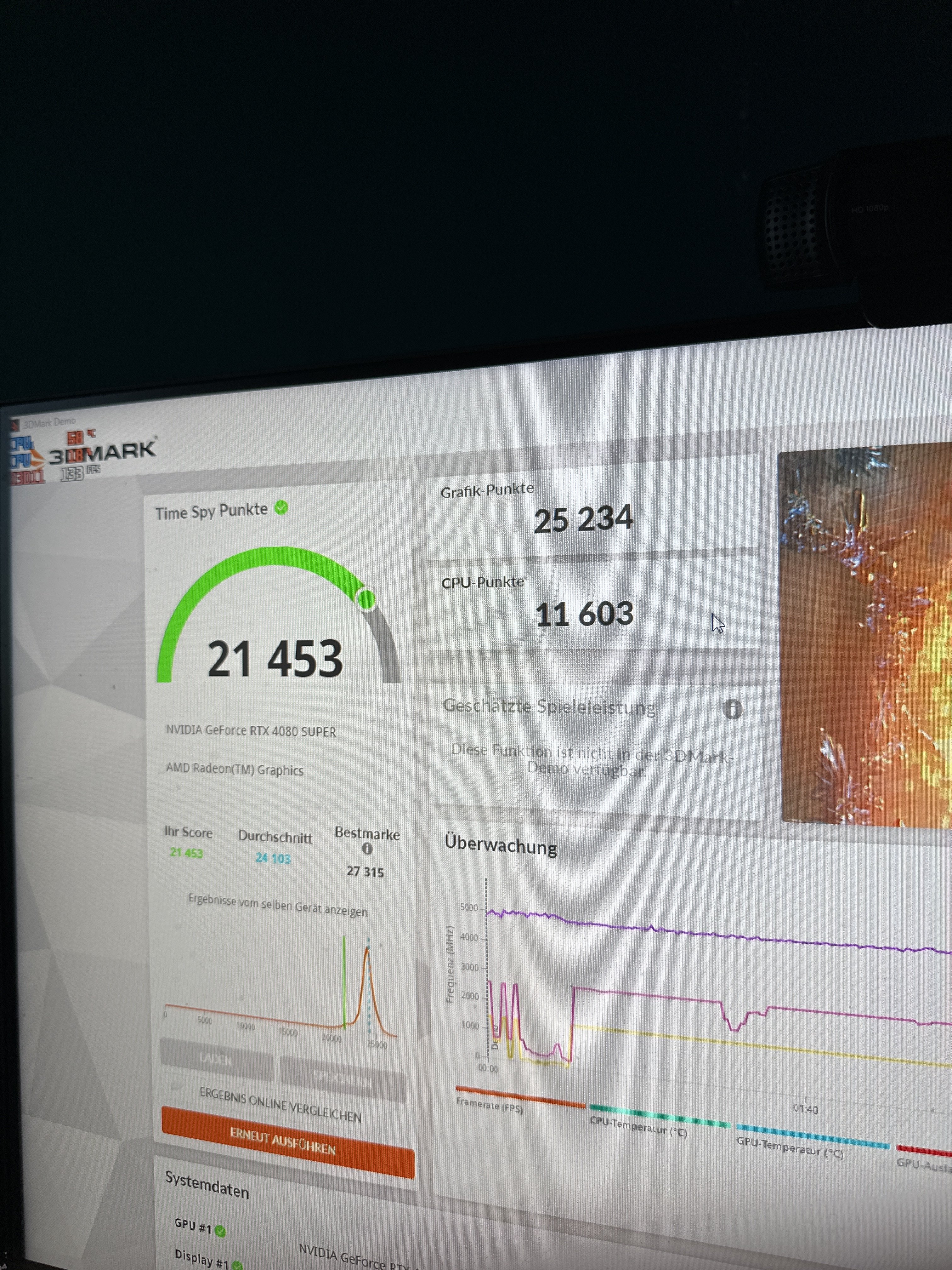

Hier einmal noch die Ergebnisse vom 3D-Mark. Mir ist aufgefallen, dass die CPU gerade bis ich die Installation und so weiter von dem Programm gemacht habe, relativ hoch gegangen in den Temperaturen. (Bis zu 70grad) obwohl ich nicht wirklich was gemacht habe, was die CPU beansprucht.
Ich weiß nicht, ob das normal ist. Ich wollt nur noch mal gesagt haben.
