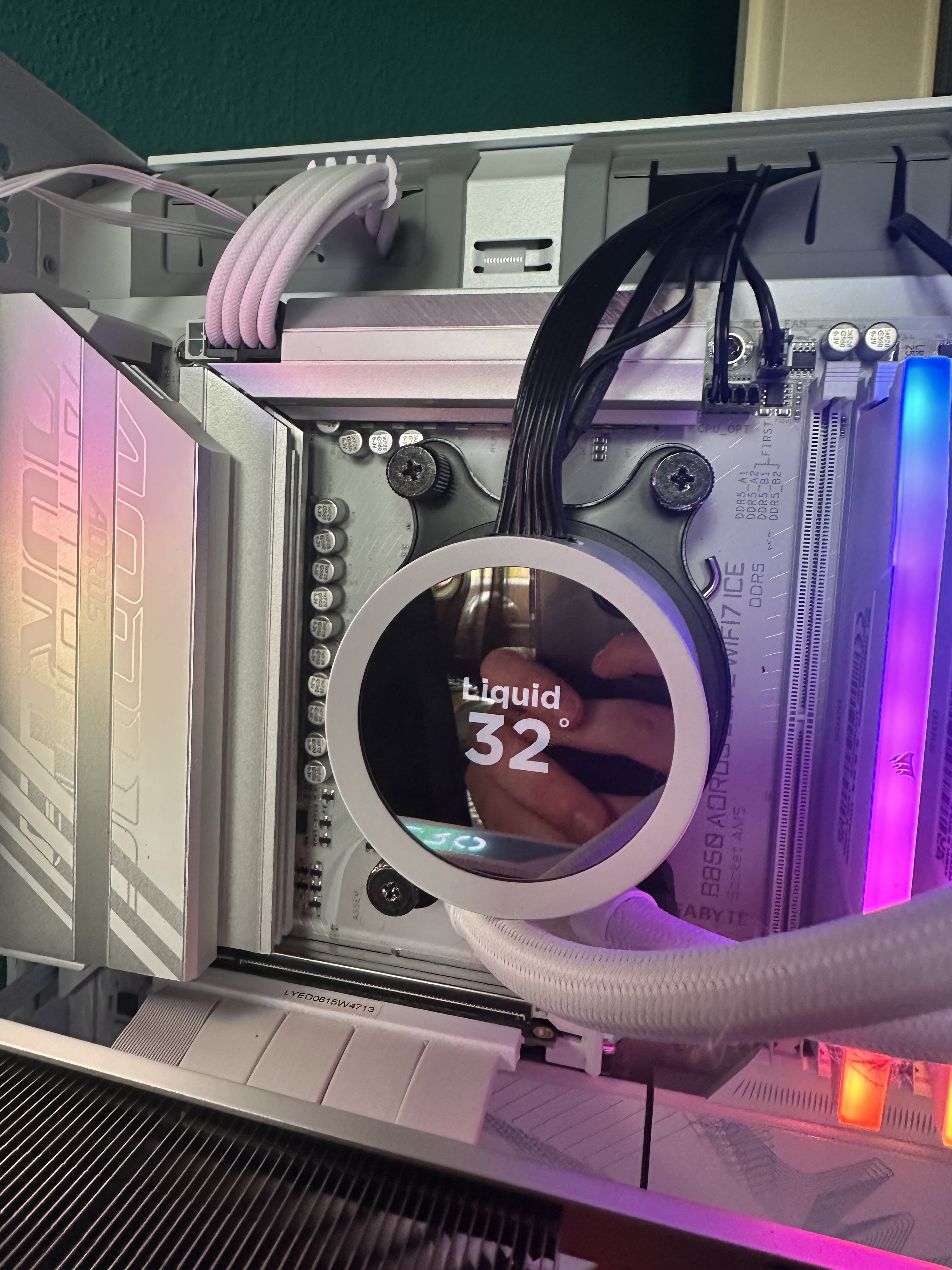

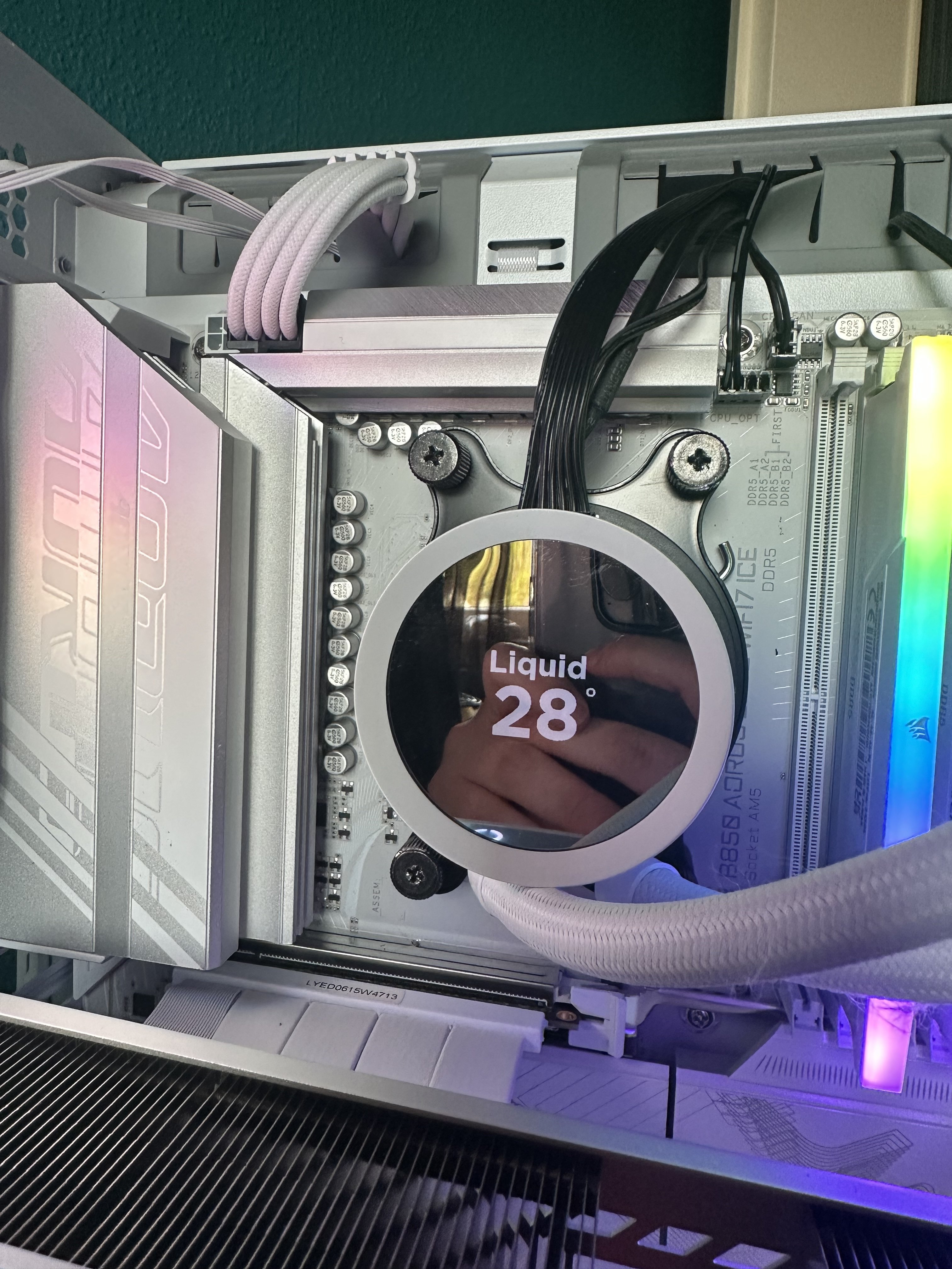

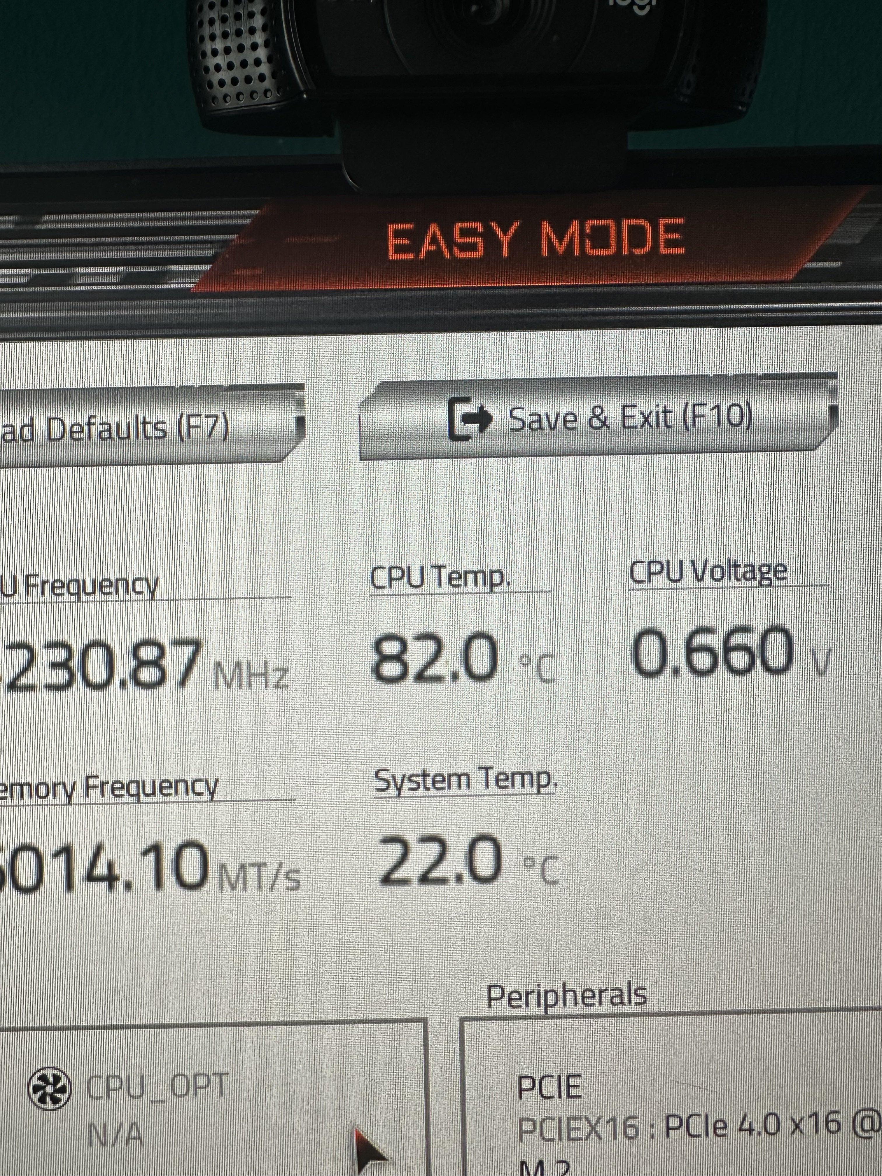

Also während die CPU 82 grad hat, lässt meine AIO Sich Zeit und hat schöne 28 grad…

Was die AiO angeht, na ja, beide Schläuche sollten gleichmäßig warm werden.
Hier noch ein Beispiel. Schläuche sind währenddessen komplett kalt
Ich kam ja nichtmal dazu mein BIOS upzudaten… habs gestern nur getestet obs läuft und wollte das heute machen

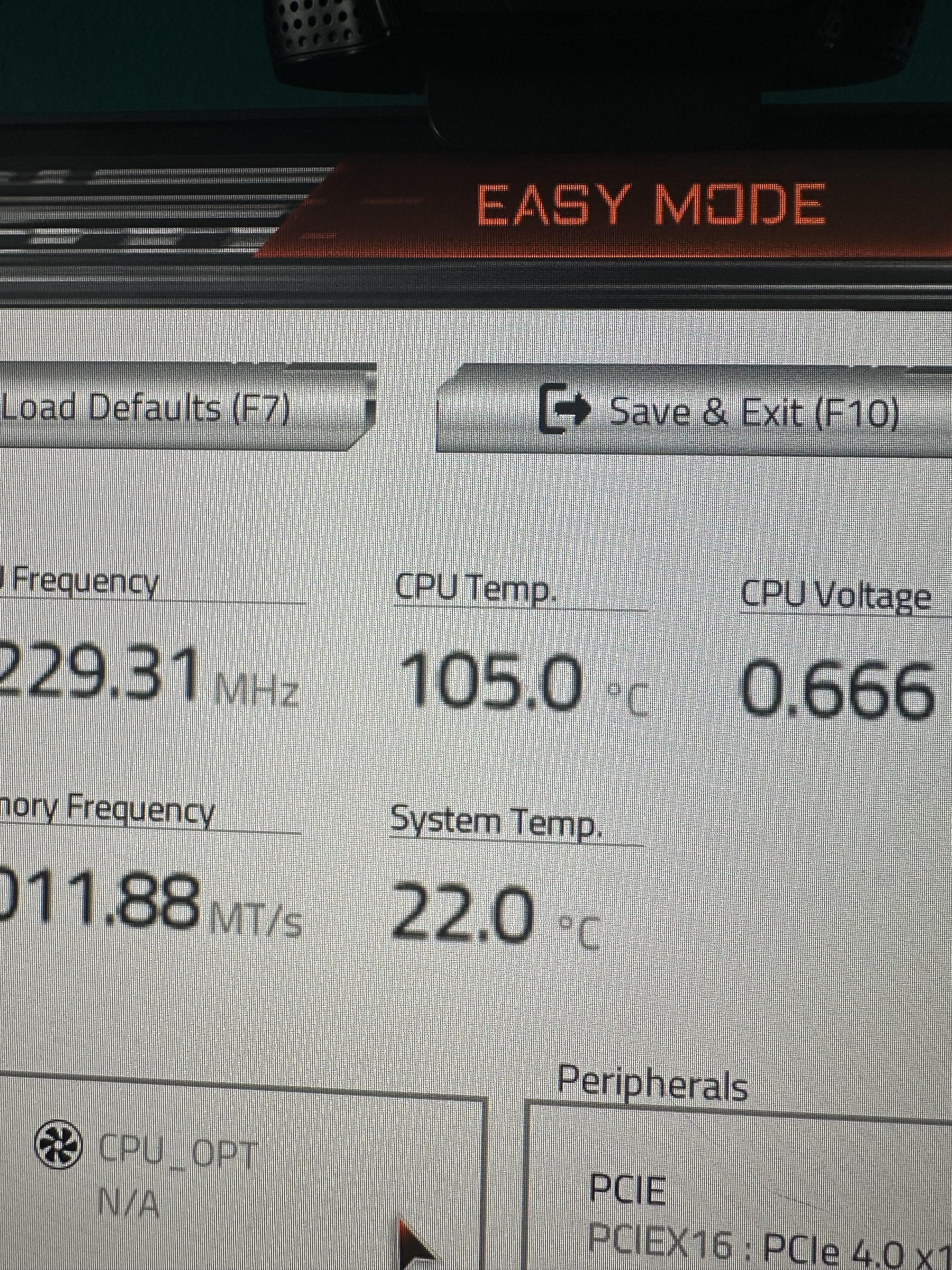

Wie gesagt, die Schläuche sind komplett kalt. Die Kühlflüssigkeit ist auch 30° ist auch sehr kalt während meine CPU bei 100° ist.

Denn als die CPU bei 100° war. Das erste Mal heute Mittag habe ich deutlich gehört, wie die Pumpe lief, denn als ich den Strom aus der Pumpe genommen hab, wurde es leise jedoch sind die Schläuche kalt.

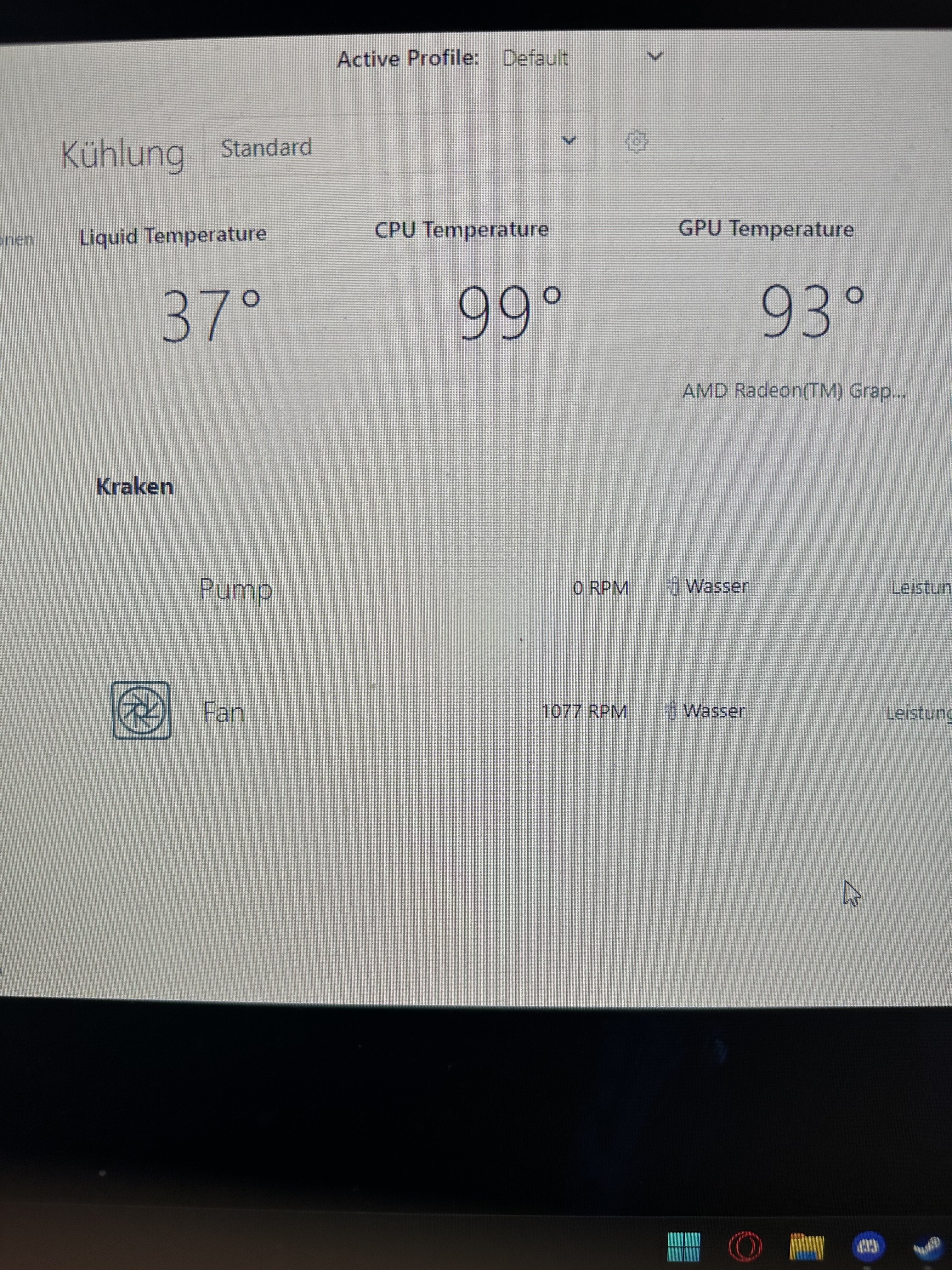

Gut die Pumpe ist auf gut deutsch am arsch xd da pumpt goanix

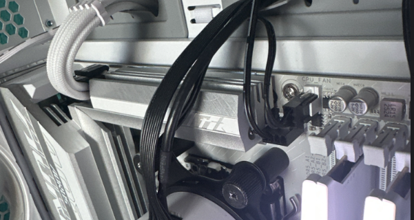

Aber Strom hat sie?
Also wenn nicht gerade der Sata Strom für die Pumpe nicht min angesteckt wurde, würde ich sagen schade :/
ich vermute du hörst sie auch nicht ?

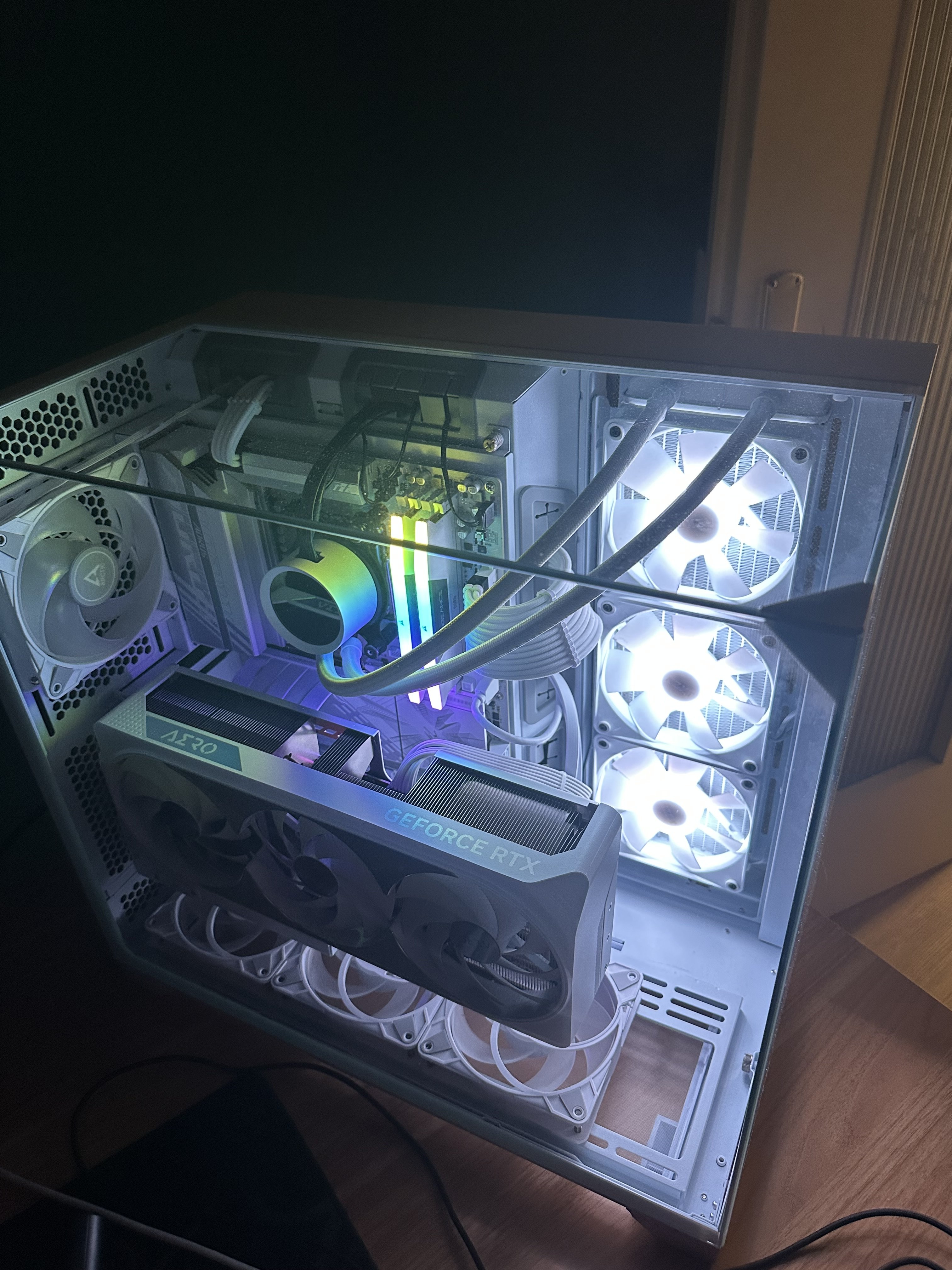

Ich gehe mal davon aus das du den Radiator an der Seite montiert hast mit den Schläuchen oben, ist das korrekt?
Es kann sein das du Luft im Kreislauf hast und diese steht nun oben im Radiator wodurch der Kreislauf zum Stillstand kommt.
Richtig wäre es den Radiator so zu montieren das die Schläuche unten sind, dann steht die Luft zwar ebenfalls oben im Radiator, beeinflusst aber nicht den Kreislauf da der Radiator so als Ausgleichsbehälter fungiert.

Strom hat sie ja, ich hab gott sei dank noch herstellergarantie

Hab die AIO so montiert, da ich oben das Glas haben wollte, ich weis nicht optimal aber machbar
Leider ist die tot…gestern hat alles noch funktioniert ich verstehs auch nich so ganz. Die Garantie hab ich noch👍🏻
