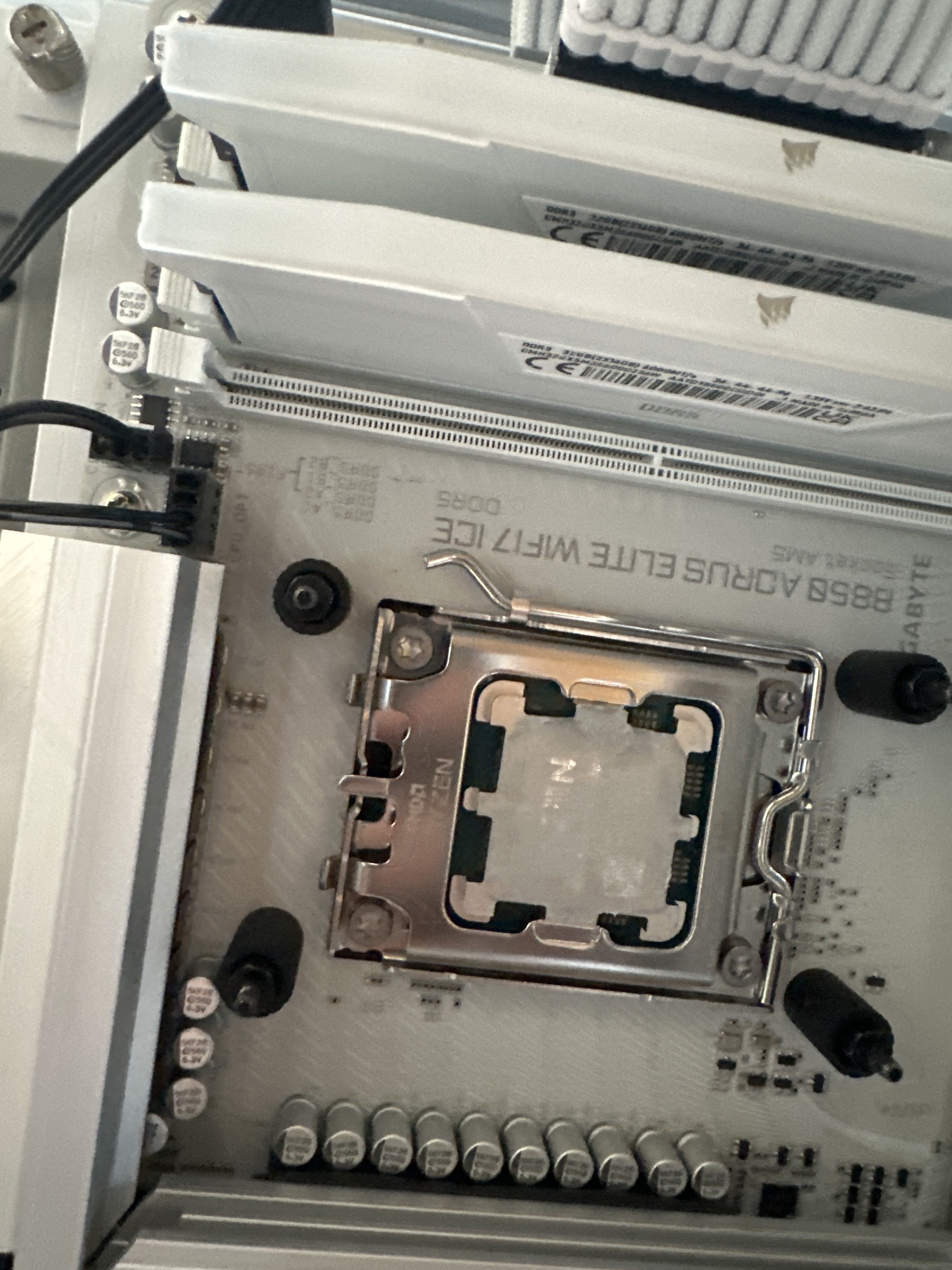

@chr1zZo Yes, hab die AIO genau so eingebaut wie es im Handbuch der AIO stand, mit der entsprechender „Vorlage“ und der Erhöhung

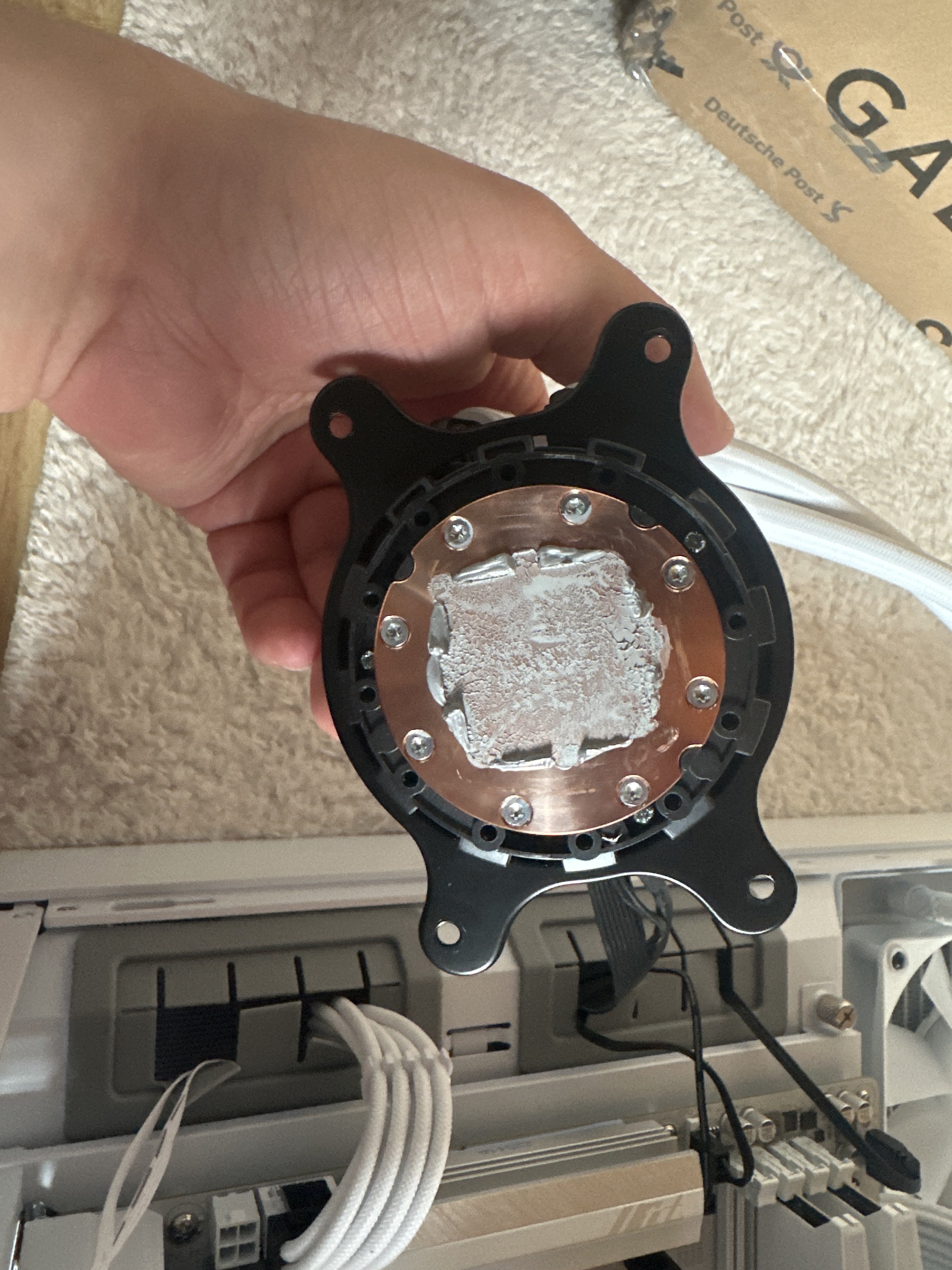

@Azghul0815 Wlp ist angedrückt und gleichmäßig verteilt,das Bild unten war bevor ich sie neu aufgetragen habe.
Pumpe läuft hörbar wenn die Temperaturen hoch gehen.
Nachdem ich aber die Wärmeleitpaste neu aufgetragen habe, waren die Temperaturen von der Kühlflüssigkeit der AIO normal bei 30° jedoch ist der PC trotzdem abgestürzt und ich hatte keine Zeit zu sehen, ob die Temperatur der CPU gestiegen ist.

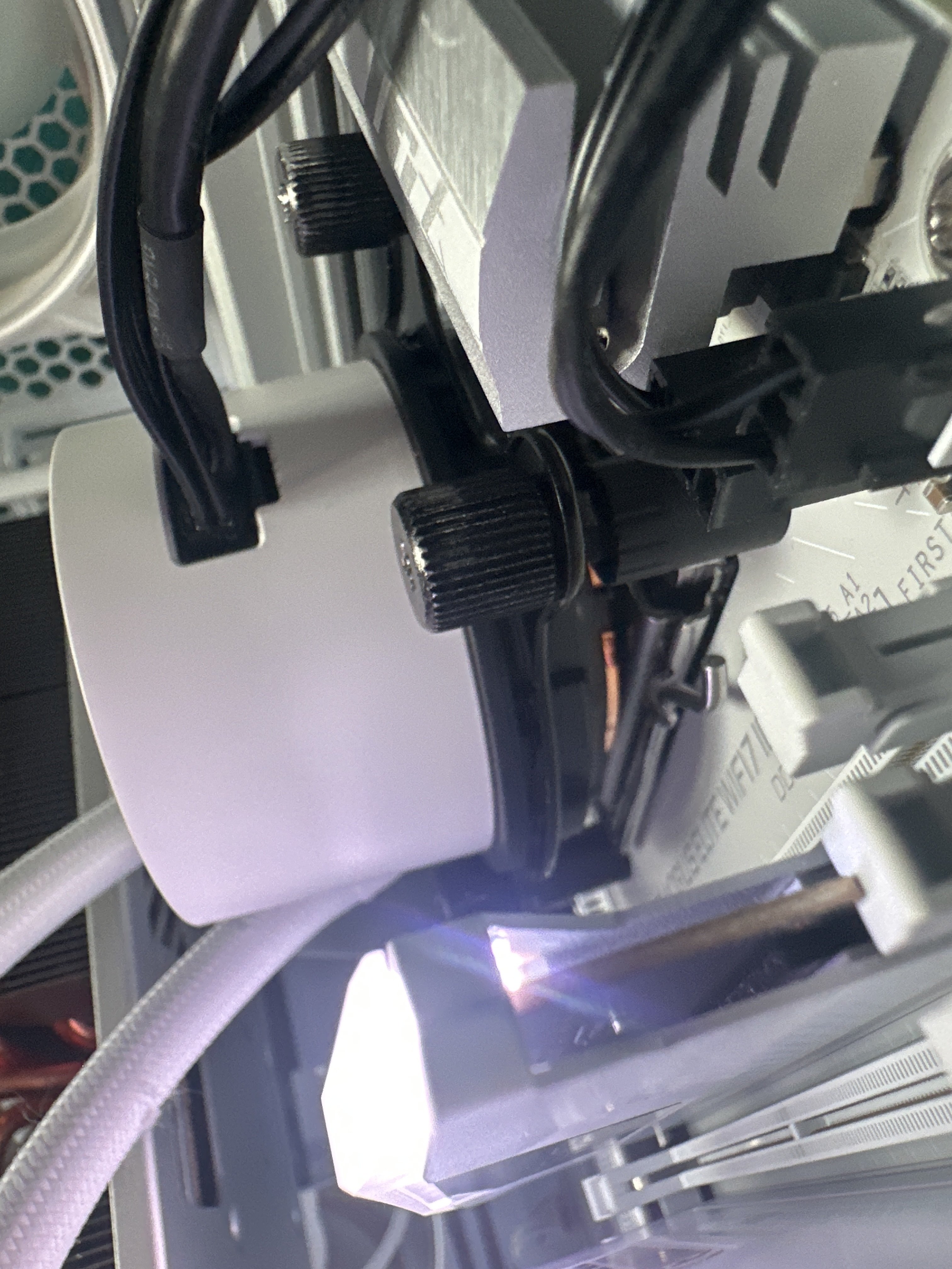

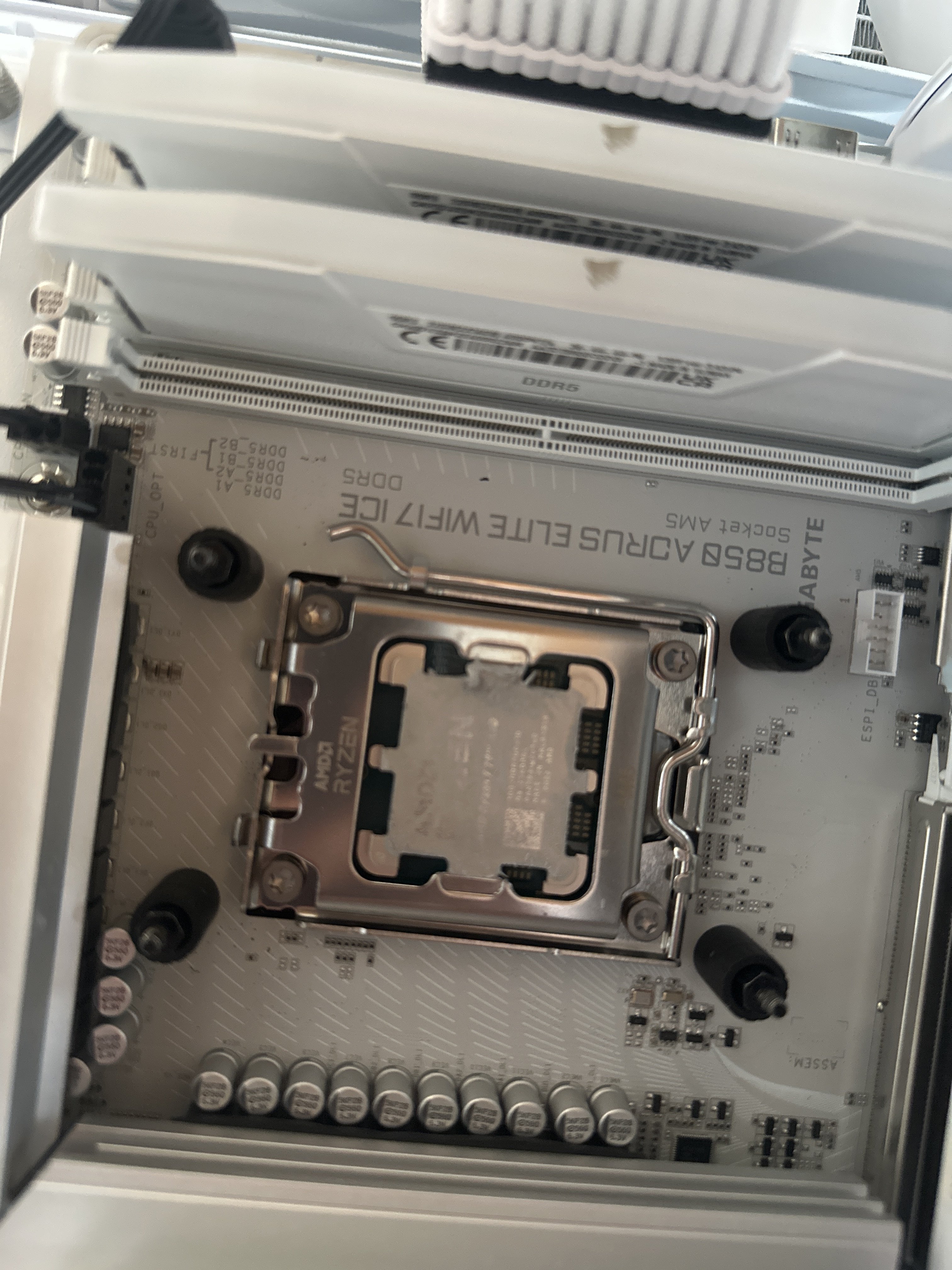

Ich erkläre mal wie ich sie installiert habe:
Ich habe die entsprechende Vorlage benutzt für AMD für meine AIO.
Anschließend habe ich von den mitgelieferten Pins wie auf dem Bild zu sehen, die passenden genommen Welche für den AM5 Sockel passen.
Durch diese habe ich dann die mitgelieferten Schrauben für die AIO reingeschraubt.
Anschließend habe ich wie nach Vorlage von dem Mainboard die Schrauben in der bestimmten Reihenfolge fest gezogen. Davor natürlich die Wärmeleitpaste Noch plaziert.

Wie gesagt die wärmeleitpaste war schön und sauber verteilt als ich es geöffnet habe…

Es ist schwer von den Bildern eine Aussage zu machen, aber hast du das Gefühl, das der Kühler mit einem guten Anpressdruck auf dem CPU Heatspreader aufsitzt und nicht woanders?
Evtl. kannst du versuchen ein dünnes Stück Plastik oder Papier zwischen CPU und Kühler zu legen und dann sehen, ob dies einen guten tiefen Abdruck in der Paste gemacht hat, also die Paste effektiv verdrängt hat. Denn es reicht nicht das der Kühler die Paste nur berührt, er muss so 1kg Druck auf den Heatspreader ausüben damit die Wärme gut über diese kleine Fläche abgeleitet wird.

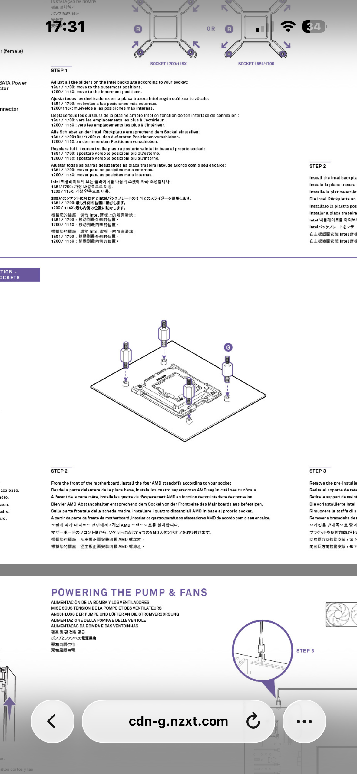

Ich schätze es handelt sich um die NZXT Kraken Plus 360 RGB.
Zur Montage auf dem Sockel AM5 brauchst du die originale AMD-Backplate
und als "Standoff"-Schrauben die Variante "G",
nicht Variante "D" (Intel Sockel 1700/1851), nicht Variante "E" (Intel Sockel 115X/1200).
Siehe Anleitung: https://cdn-g.nzxt.com/dl/Kraken Plus RGB_Manual_240919_V2-WEB.pdf
Zumindest von den Bildern in der Anleitung sind die AM5 Schrauben die kürzesten.
Wenn du noch alles Zubehör für die AiO hast, sollten da ja drei Sets von Schrauben beiliegen.

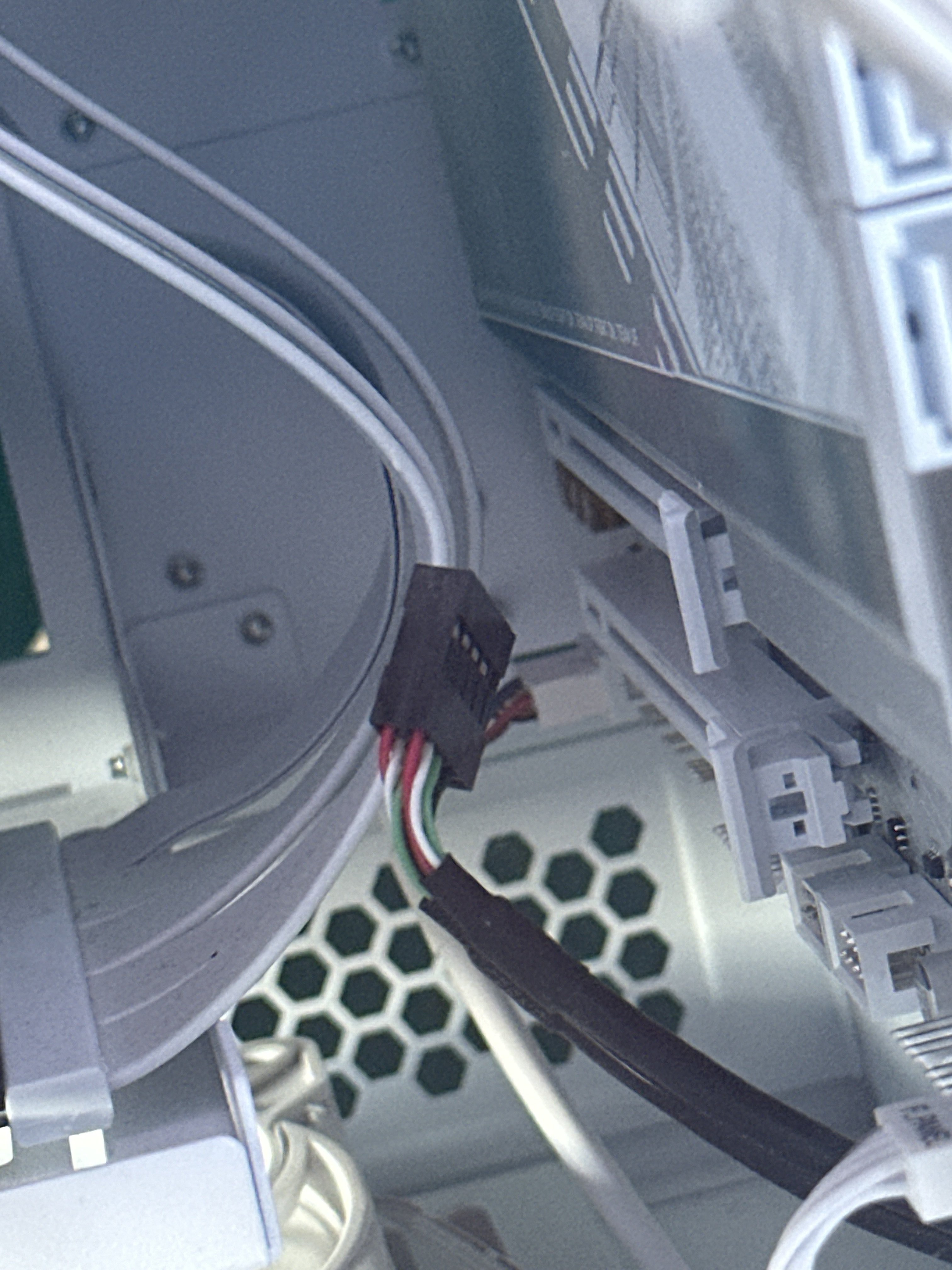

Ich hab mir noch mal ein Tutorial angeschaut und ich hab es auf jeden Fall richtig montiert. Jetzt ist die Frage ob ich die Stecker richtig gesteckt habe wie kriegt die AIO Strom? Ist es durch dieses Kabel und wo muss ich es einstecken?
Denn alle Kabel, welche oben eingesteckt sind, führen in ein Transmitter und dieses Kabel führt in das schwarze Kabel, wo ich das Foto gemacht hab.
Nicht wundern, es war schon eingesteckt. Ich habe es nur gerade eben ausgesteckt.

Jetzt, wo du es sagst, fällt mir ein, dass es sein könnte, dass ich die Schrauben falsch herum reingeschraubt habe da ich mir nicht sicher war, ob die lange Seite nach oben zeigen muss oder die kurze Seite der Schraube nach oben da ist von der Einleitung nicht sichtbar wurde.
Ich habe auf jeden Fall die richtigen Erhöhungen genommen für den AM5 sockel.
Das einzige was mir einfällt, sind wirklich die Schrauben die falsch herum drin sein könnten und dann dafür sorgen, dass der Abstand nicht hoch genug ist

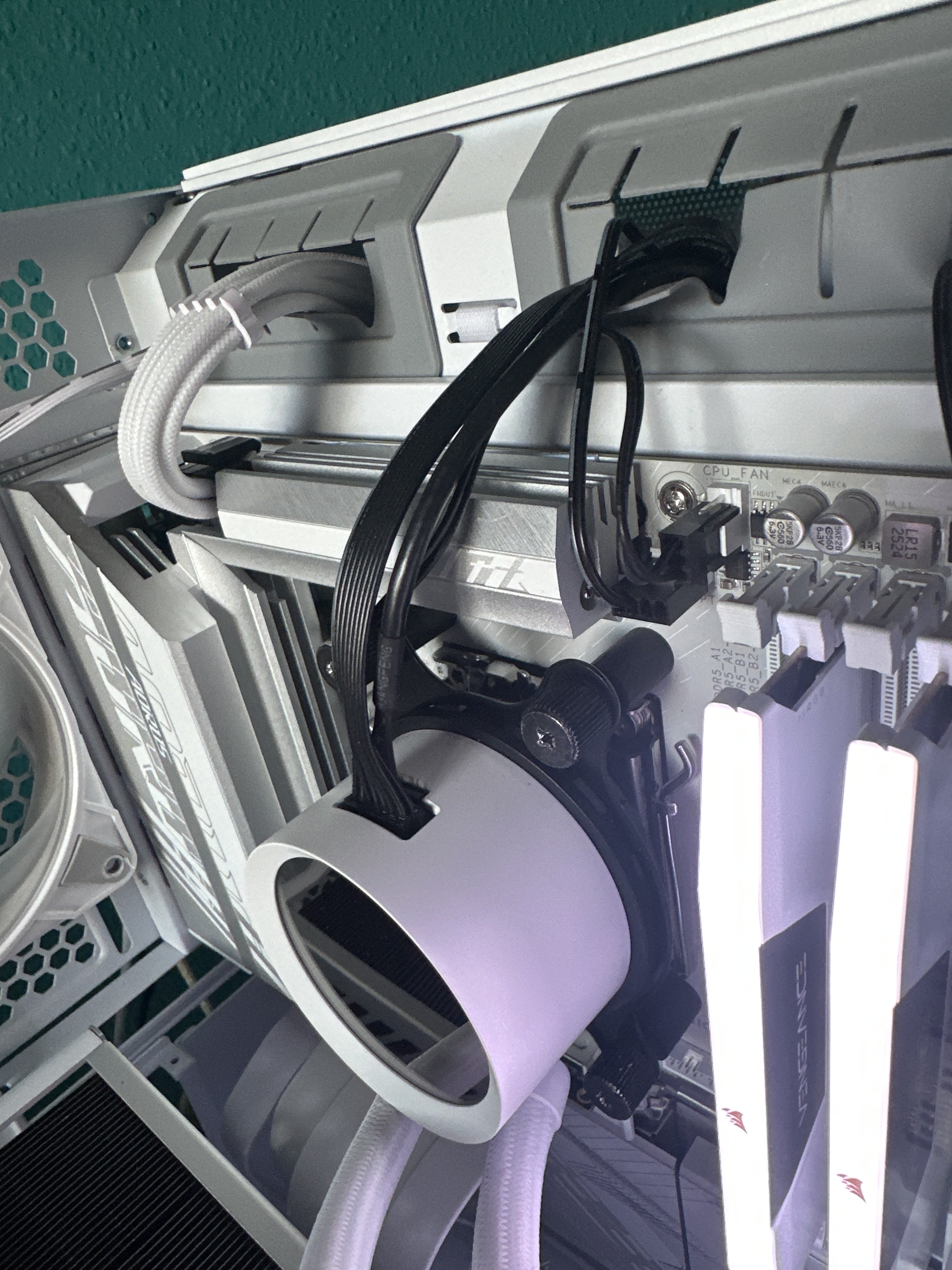

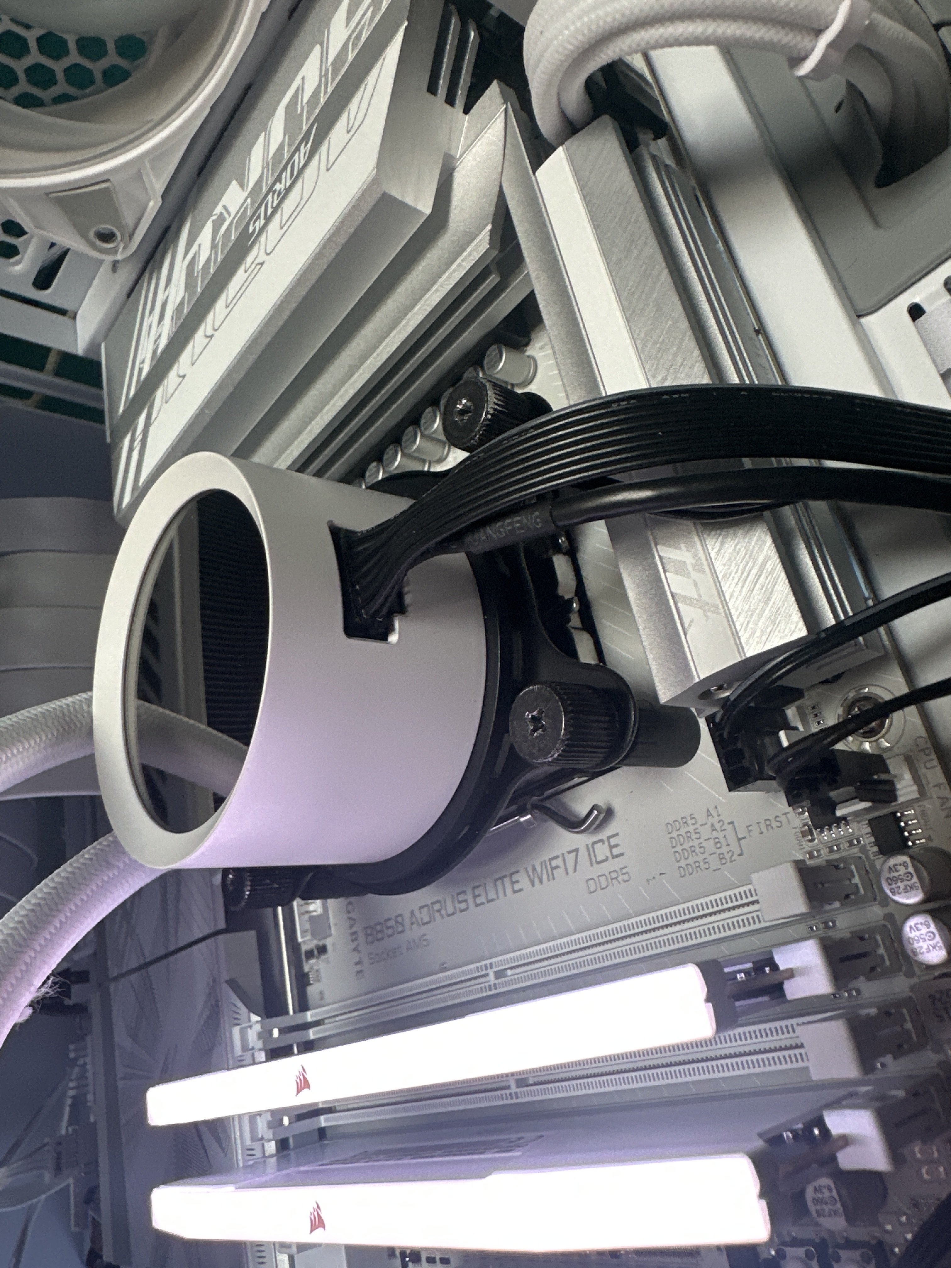

Hier das meine ich, hier wird nicht erkenntlich ob die lange Seite der Schraube nach oben oder nach unten gehört…

Die Seite wo unten ein Stück Gewinde fehlt, kommt nach oben. Jedenfalls sieht das in der Anleitung so aus und würde auch Sinn ergeben.
Und bitte nochmal genau nachsehen, ob es auch tatsächlich die Variante "G" ist.
Ja das wäre eine gute Erklärung warum der Anpressdruck nicht passt. Ist natürlich von der Anleitung Mangelhaft, wenn das nicht klar angesprochen wird welche Seite wo reingehört. Das überhaupt Schrauben zwei verschiedene Längen auf beiden Seiten haben und die man ohne Probleme falsch herum reinschrauben kann, ist für mich ein Designfehler der dann genau solche Fehler provoziert.
Wenn das alles passt, solltest du prüfen, ob die Pumpe überhaupt anläuft.
Alle vier Schrauben sind richtig drin. Ich habe es auch noch mal in dem YouTube Video gesehen und sie sind so wie beschrieben von euch drin. Ich schicke euch jetzt noch mal Bilder von allem bevor ich wieder alles zu weiß nicht ich habe alles was ich was ihr beschreibt, ist genauso umgesetzt worden von mir und so wie es in der Anleitung auch steht.
