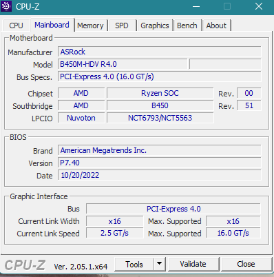

Danach machte ich den Prime95 Test. Fehlgeschlagen. PC abgestürzt. Wir gingen ins BIOS und deaktivieren den Core Performance Boost. Trotzdem kein Erfolg. Der Prime Test schlägt fehl. Wir erhöhten die Volt Anzahl, da wir dachten die CPU kriegt zu wenig Strom und stürzt deswegen ab. Wieder dasselbe Ergebnis. Nun sind wir mit unsrem Wissen am Ende und hoffen ihr könnt mir helfen.
  • Prime95 anwerfen und die CPU Temperatur während er läuft hiermit checken und dann posten. Zuvor alle USB Geräte die nicht zwingend notwenig sind abziehen, sowie auch die zweite SSD rausziehen.
  • Neustes BIOS für das Mainboard aufspielen.
  • Den zweiten Ramriegel rausziehen und mit dem verbleibenden Riegel Prime95 testen. Wenn das fehl schlägt, den zuvor rausgezogenen reinstecken und den alleine testen.

Hier noch die Änderungen im BIOS, die ich durch Empfehlungen im Netz geändert habe:
CSM: Disabled
Power Supply Idle Control: Typical Current Idle
PCIe x16 Speed: Gen3
M.2 PCIe Speed: Gen3
Promontory PCIe Speed: Gen2 (Gen3 nicht vorhanden)
Außerdem habe ich den Energiesparmodus für USB in der Systemsteuerung deaktiviert.

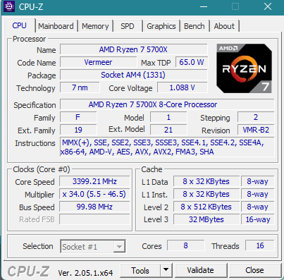

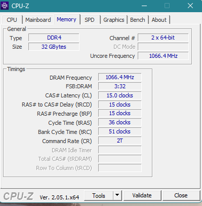

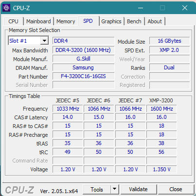

Der RAM läuft sehr langsam mit 2.133MHz (1.066x2).
Die real anliegende Spannung sieht man mit HWinfo.

Na ja, der R7 5700X hat aber nur 65Watt Verbrauch.
Der dürfte nicht so viel Strom ziehen.
