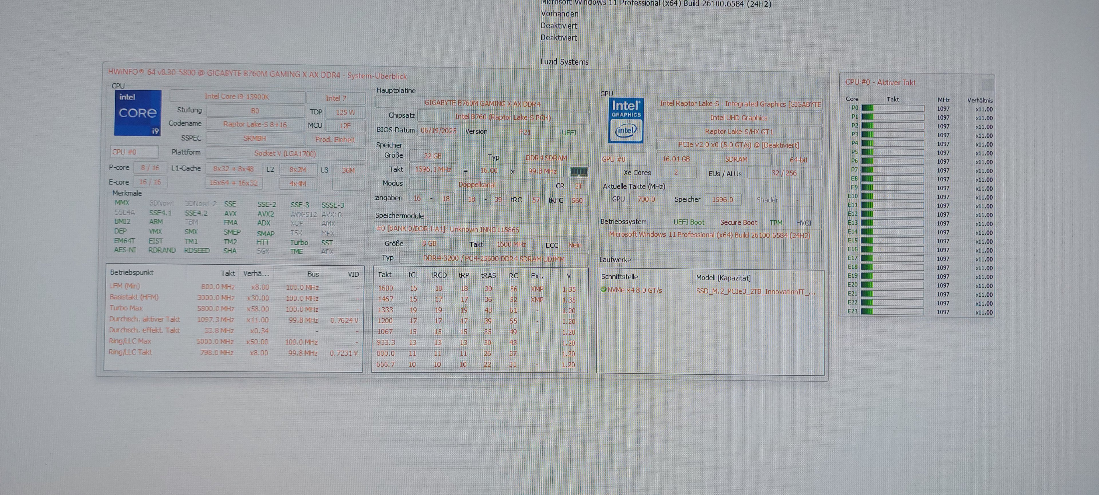

Micha- schrieb:
Mit hwinfo erstmal messen was wirklich das Problem ist
Kannst du mir das bitte genauer erklären?

Tom-S schrieb:
CPU Temperaturen bei Last, VCore unter Last und VRM-Temperatur unter Last prüfen.
Das RAM bleibt aber der erste Verdächtige.

obiman schrieb:
Nein es werden die Seiten mit den Sensoren gebraucht und dann halt z.B. mit y-cruncher Last auf das System geben, da sollte man schnell sehen was Sache ist.
Gaming nutzt da etwas weniger, da man wenn es dann crasht halt nichts mehr kontrollieren kann.

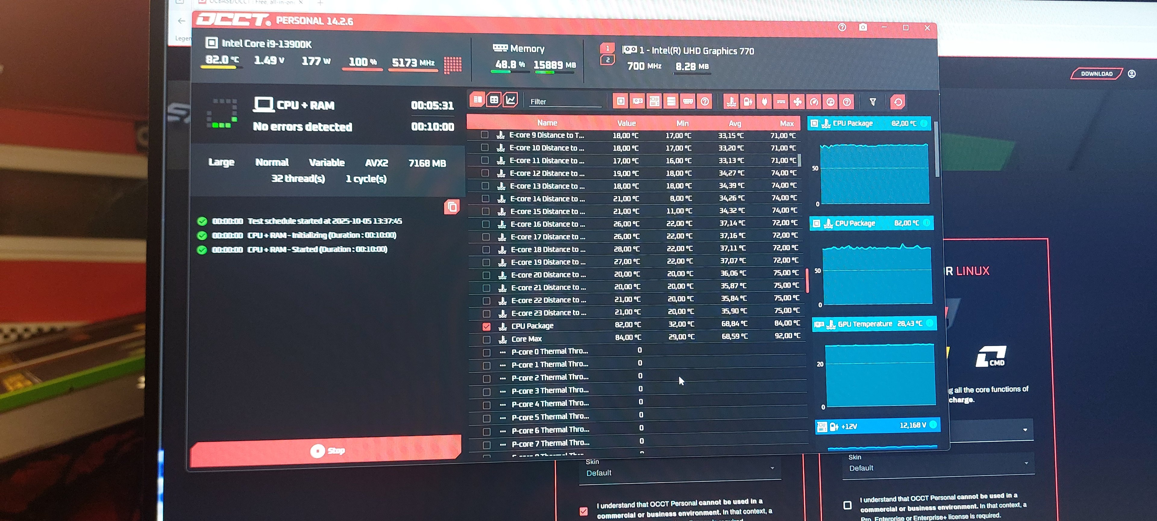

Momentan läuft ein CPU und Ram Test
