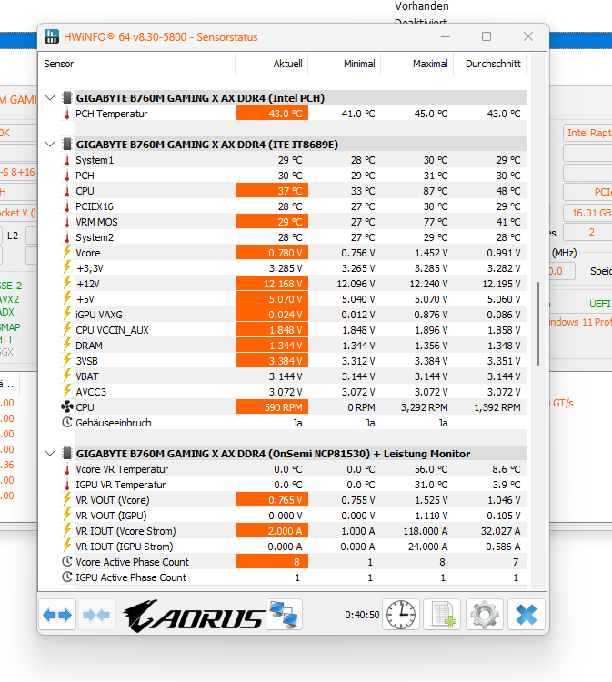

Maximal 92 Grad ist jetzt nicht tödlich. wäre aber wirklich wichtig die VRM-Temperaturen zu sehen. Sollten die ebenfalls unkritisch sein, dan Cinebench R15 CPU-Test. Der crasht eigentlich regelmäßig bei miesen CPUs. Bringt das auch nichts, bleibt nur der RAM.

CPU läuft zeitweise ins Limit - und das mit einer Wasserkühlung...
Im Sensorstatus nach unten scrollen, unter dem Namen des Mainboards sind einige Anzeigen, wichtig ist VRM-Mos.
Die 100 Grad Core max sind auch nicht gut, da kann dann auch das Board leiden, wenn sich diese Temperaturen auf die Platine übertragen.
Irgendwas passt da nicht so ganz zusammen, in #24 werden 100Grad max CPU angezeigt, in HW-Info aber nur 87 Grad. Besser HW-Info Screenshot der VR Mos Temperaturen mit dem Test machen, wo die CPU 100 Grad erreicht.
77 Grad VR Mos sind schonmal nicht schön aber auch nicht unbedingt bedrohlich.

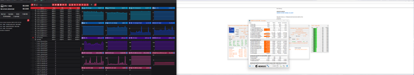

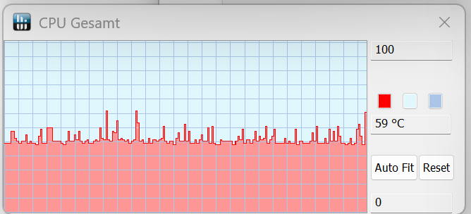

am besten die Temperaturen aufzeichnen lassen:
77 Grad sind schonmal nicht schön aber auch nicht unbedingt bedrohlich.
Weiter oben im sensorstatus steht CPU max 100 Grad
