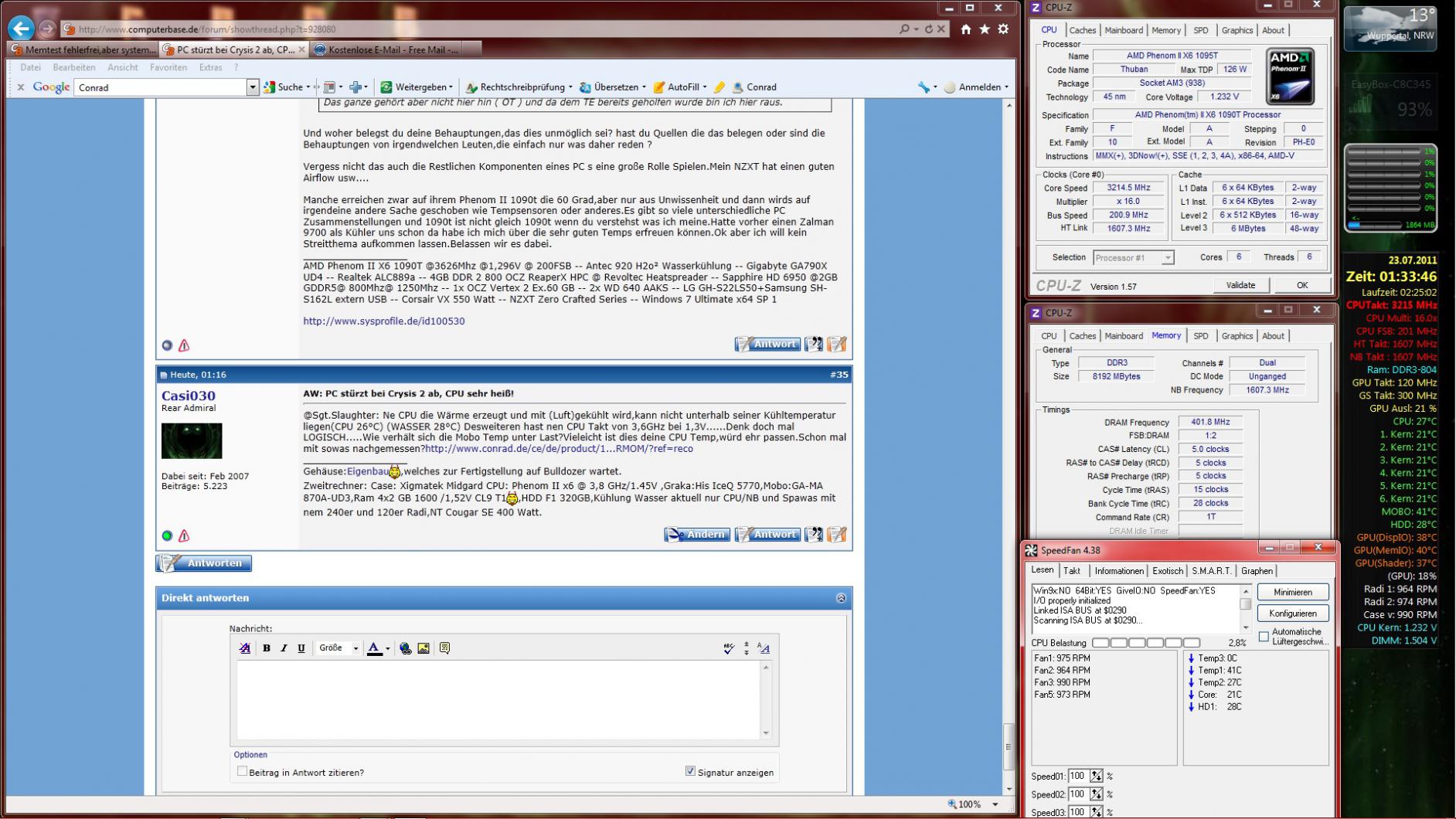

Robo32 schrieb:Dann schreibe nichts von "Ahnung" wenn du es nicht so meinst...
Auch deine 45° beim spielen sind nicht direkt vergleichbar da du eine Wakü verwendestwobei ich auch da die Angabe zu Wassertemp. vermisse ( realistisch sind deine Werte natürlich schon )
@ Robo32
Nicht alles gleich so ernst nehmen ok ?
Hier nochmal ein aktuelles Pic welches dir genaueres sagt.Wobei ich anmerken muss das heute abend ein kühler Tag ist und meine Zimmertemperatur aktuell 23,6 °C beträgt.Ich bin gespannt wie die Werte sein werden,wenn der Hochsommer mal richtig einsetzen würde hier in Deutschland.Bis jetzt ist das Wetter ja noch extrem PC Freundlich.

Was aber auf deinem Bild zu sehen ist
- Wasser 28°
- CPU 26° ( schon unmöglich )
- CPU Core 19° ( eine leichte Steigerung von "unmöglich" ... )
Wie du siehst, sind die Anzeigen auch bei dir Müll und das im zweistelligen Bereich - ist bei dieser CPU aber normal.
Das ganze gehört aber nicht hier hin ( OT ) und da dem TE bereits geholfen wurde bin ich hier raus.

@Sgt.Slaughter: Ne CPU die Wärme erzeugt und mit (Luft)gekühlt wird,kann nicht unterhalb seiner Kühltemperatur liegen(CPU 26°C) (WASSER 28°C) Desweiteren hast nen CPU Takt von 3,6GHz bei 1,3V......Denk doch mal LOGISCH.....Wie verhält sich die Mobo Temp unter Last?Vieleicht ist dies deine CPU Temp,würd ehr passen.Schon mal mit sowas nachgemessen?http://www.conrad.de/ce/de/product/100980/VOLTCRAFT-IR-260-8S-IR-THERMOM/?ref=reco
Kleines Beispiel:
Lüfter liefen auf max,Wassertemp 26°C Mobo Rückseite (CPU) 29°C,Raum 22°C.
