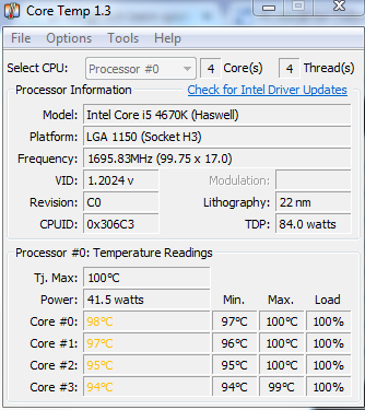

Test123.PNG Hier ein Screenshot während Prime95 ausgeführt wird
tja, das ist eindeutig zu heiß. aber das problem taucht ja auch bei deutlich weniger last auf...

Aber die CPU... die ist mit 95°C deutlich drüber... ( auch wen ich 10°C messtoleranz abziehe = 85°C) Hm könnte auch eine Defekte CPU sein die durch immer zu hohe Temperaturen langsam das zeitliche segnet.... Oder was sind die Anzeichen einer Defekten CPU nach dauernder Überhitzung?
Auf der anderen Seite sollte doch das Board ab einer gewissen Temp der CPU die Leistung einfach drosseln oder den PC ausschalten... auch wen Prime Läuft! :freak:
Wie sieht den die Temp beim normalen arbeiten aus Browser und Office?
