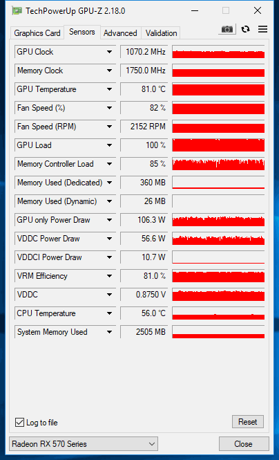

Furmark stresstest in Verbindung mit GPU Z ausführen und nach 10 Minuten mal einen Screenshot der Sensoren hochladen.

Sensorendaten kurz bevor ich den Stresstest beendet habe.
