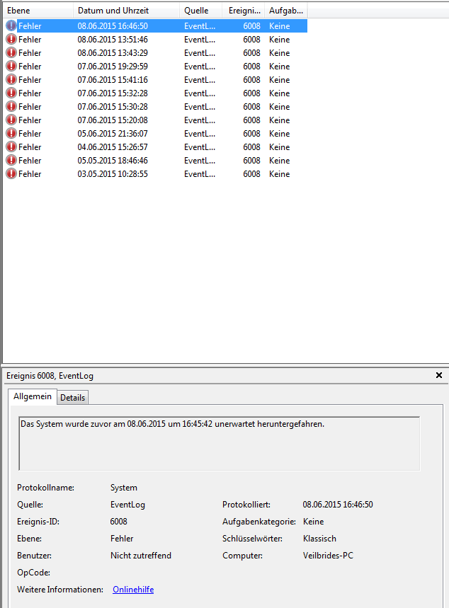

Hier die Fehlermeldung bzw das EventLog aber wo ich den Fehlercode finden kann keine Ahnung kenne mich nicht so sonderlich gut mit dem aus

Dieses einfache Ausschalten deutet in den meisten Fällen auf einen Defekt des Netzteils hin.
Das kann man aber erst genauer sagen wenn man weis was verbaut ist.
