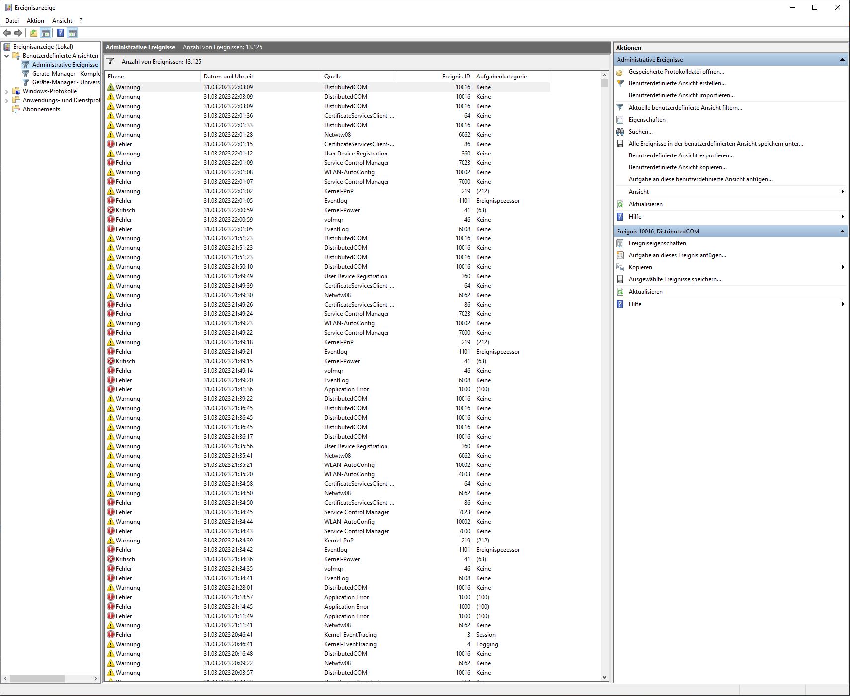

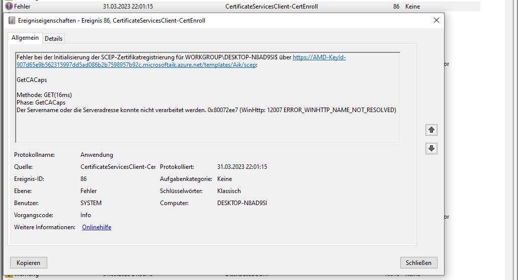

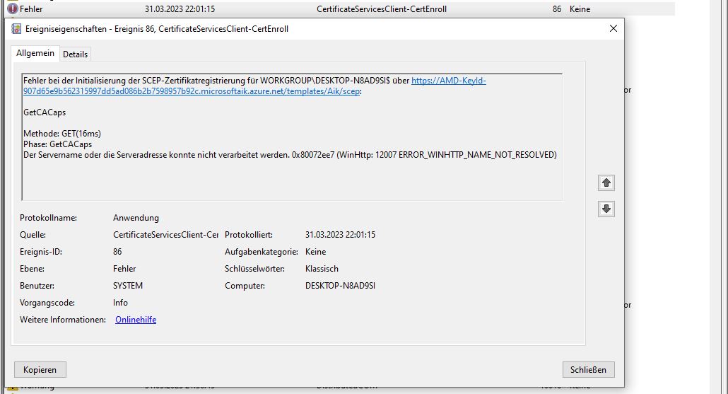

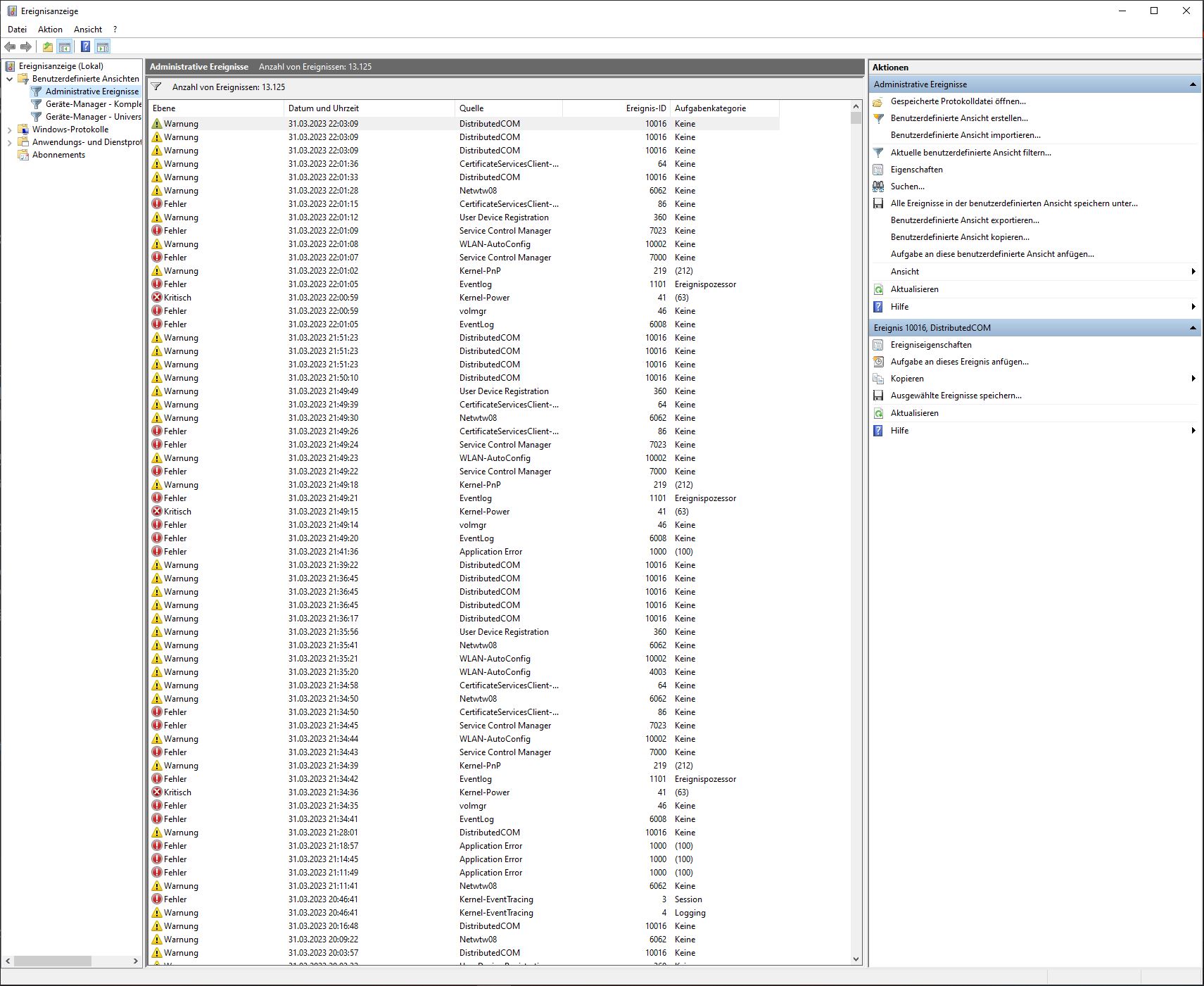

Ich habe in der Ereignisanzeige einige Fehler gefunden, was der Auslöser dafür sein könnte.
Der CertificateServiceClient Fehler erscheint immer, nach Abstürzen.

die certificate-geschichte hat mit dem absturz nichts zu tun. das ist zwar ein "fehler" aber der kommt bei dir immer nach einem neustart des rechners. entweder weil dein netzwerk zum zeitpunkt des lookups auf diesen cert-server noch down ist. oder weil es generell ein problem beim DNS lookup dieses hostnamens gibt. aber wie gesagt. spielt keine rolle für dein hauptproblem.

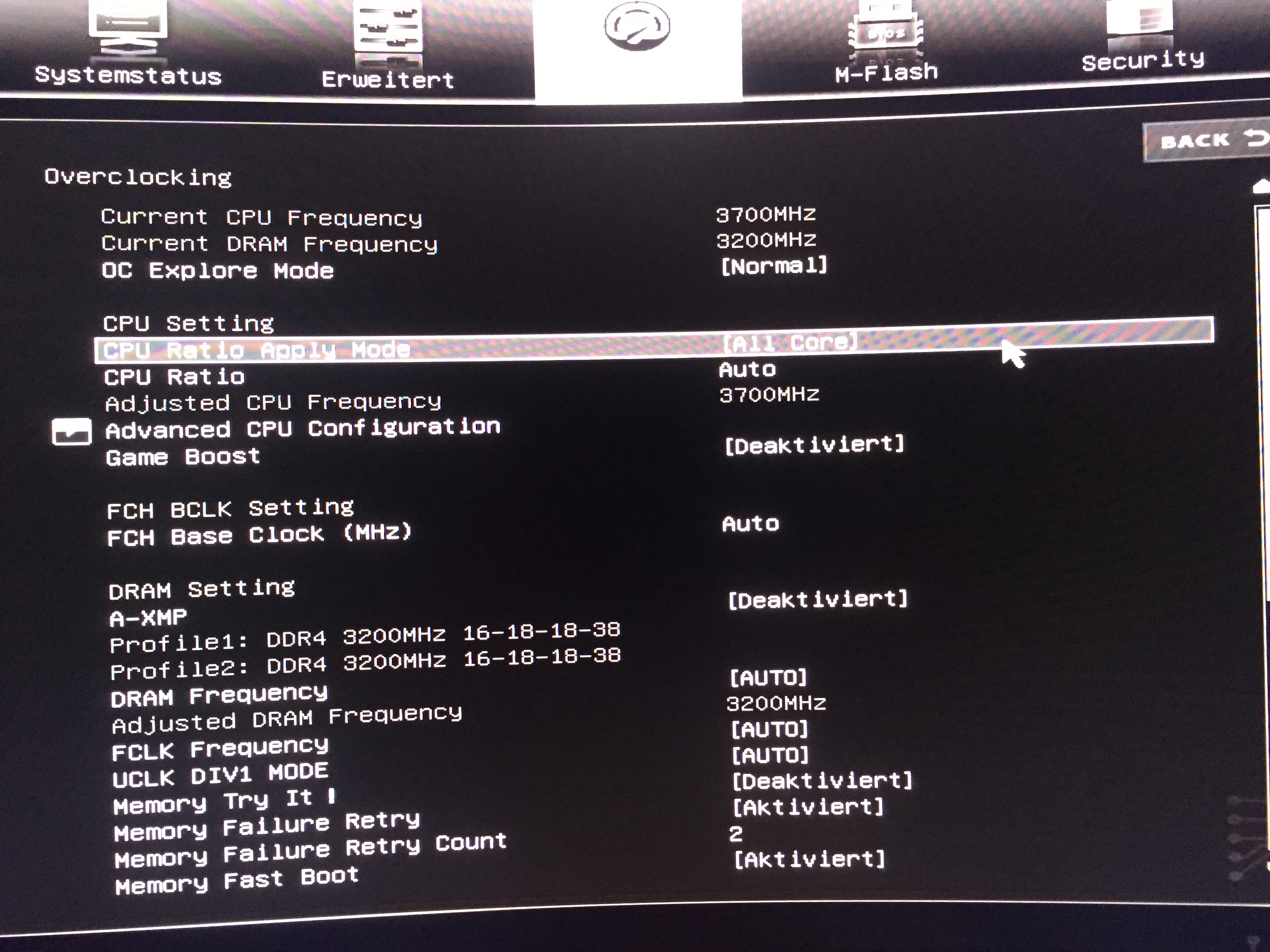

@Redundanz Ich habe nach dem Einbau der CPU alles auf Default gelassen, was genau soll ich bei Ryzen Master und im Bios ändern? Soll ich auch Xmp ausschalten vom RAM?
jap, wenn alles default ist, dann mach mal xmp aus und teste nochmal.
der "übeltäter" dürfte relativ systematisch aufspürbar sein, wenn es grundsätzlich IMMER abstürzt.
einfach kein ryzen master verwenden. es ist leider eine unausgegorene software und mit so was, lohnt es nicht, die garantie zu schreddern^^.

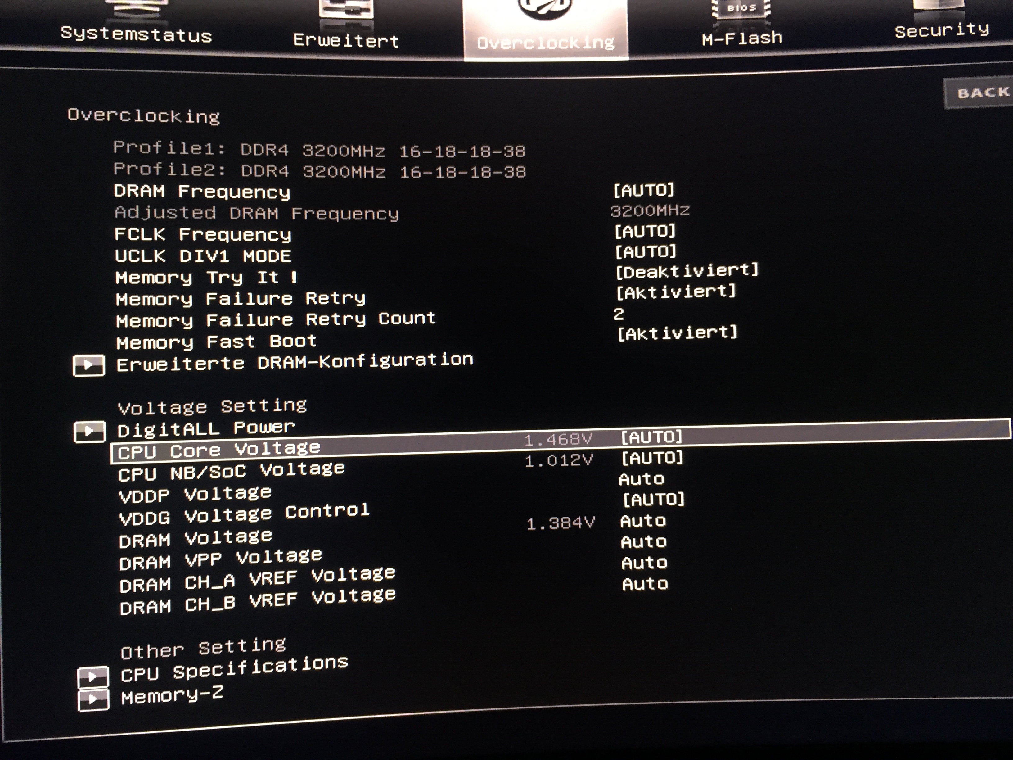

@Redundanz xmp habe ich ausgeschaltez, System stürzt leider immer noch instant ab wenn ich ryzen master stresstest starte. Bringt es was meine alte Ryzen5 2600x cpu und meinen alten aegis ram wieder einzubauen zum testen oder was wäre jetzt die beste Vorangehensweise?

Soll ich xmp ausgeschaltet lassen oder wieder einschalten bevor ich prime 95 test starte, da es jetzt ohne XMP auch abgestürzt ist?

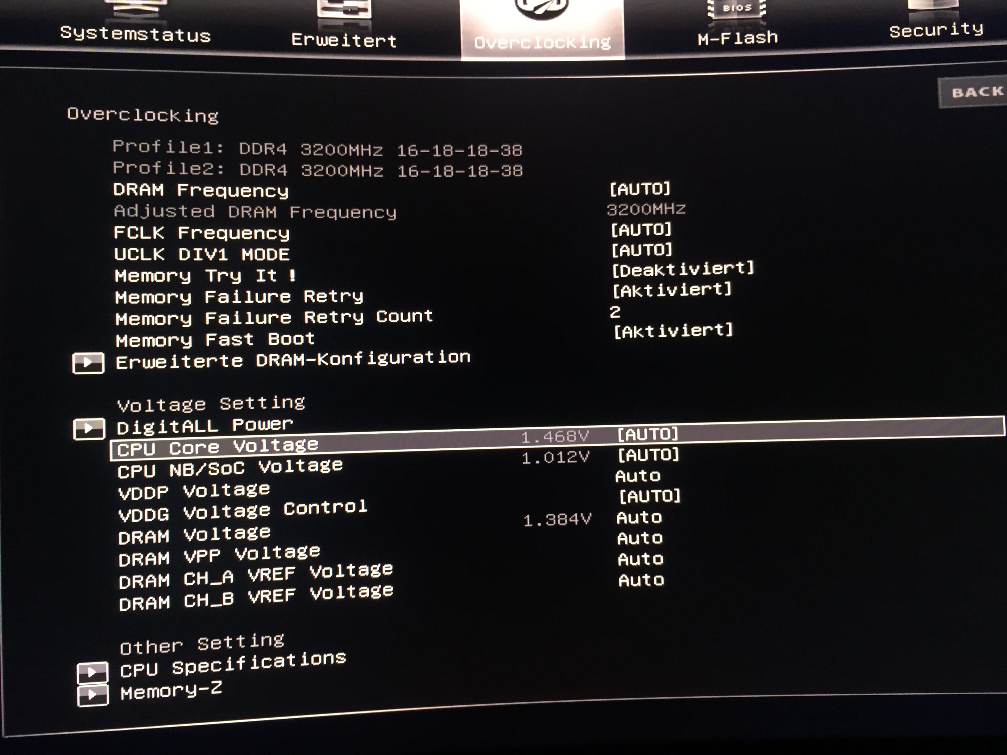

Im bios xmp sind beide Profile 3200mhz

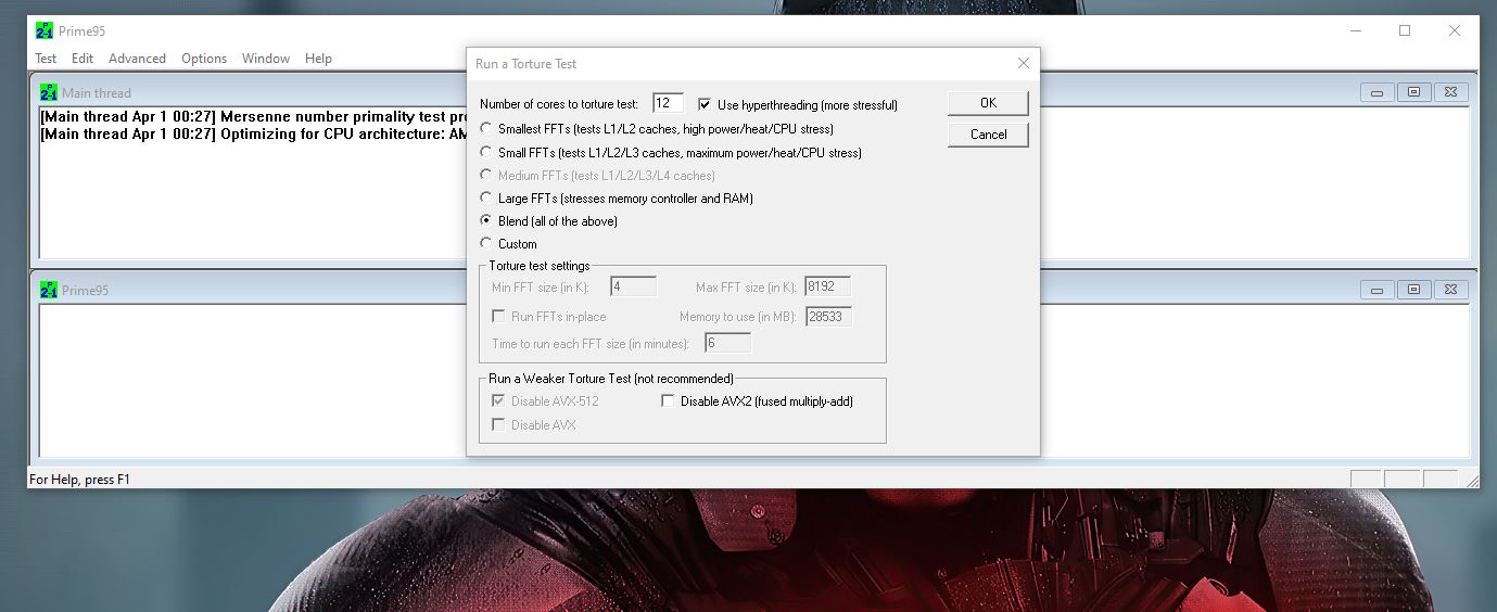

Soll ich bei Prime95 die Torture test settings auf Custom einstellen oder auf Blend lassen?

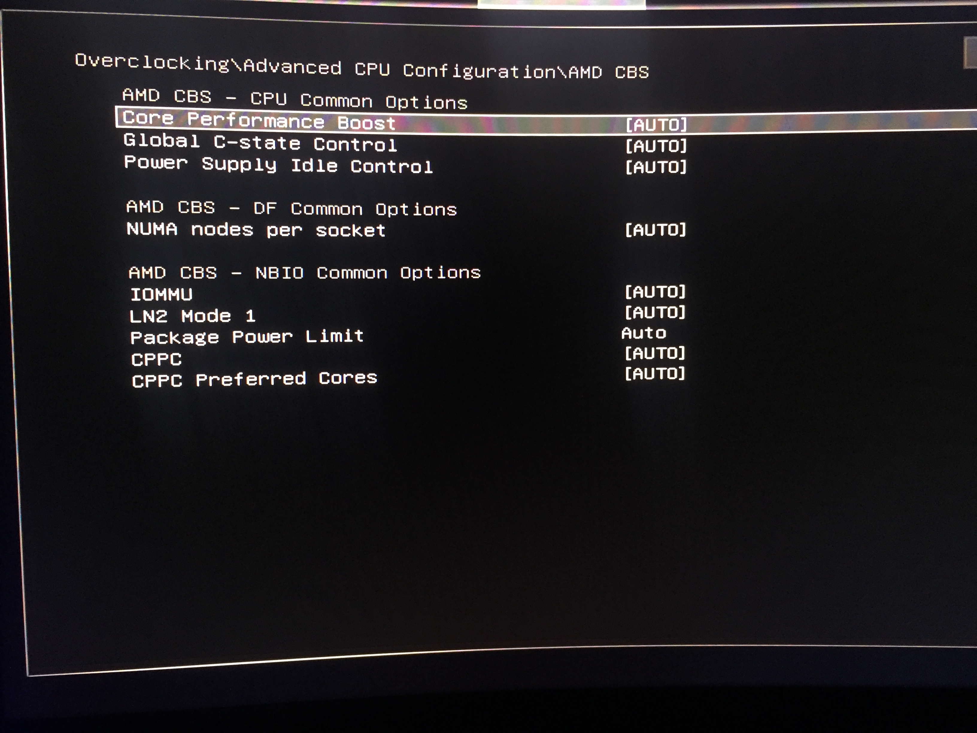

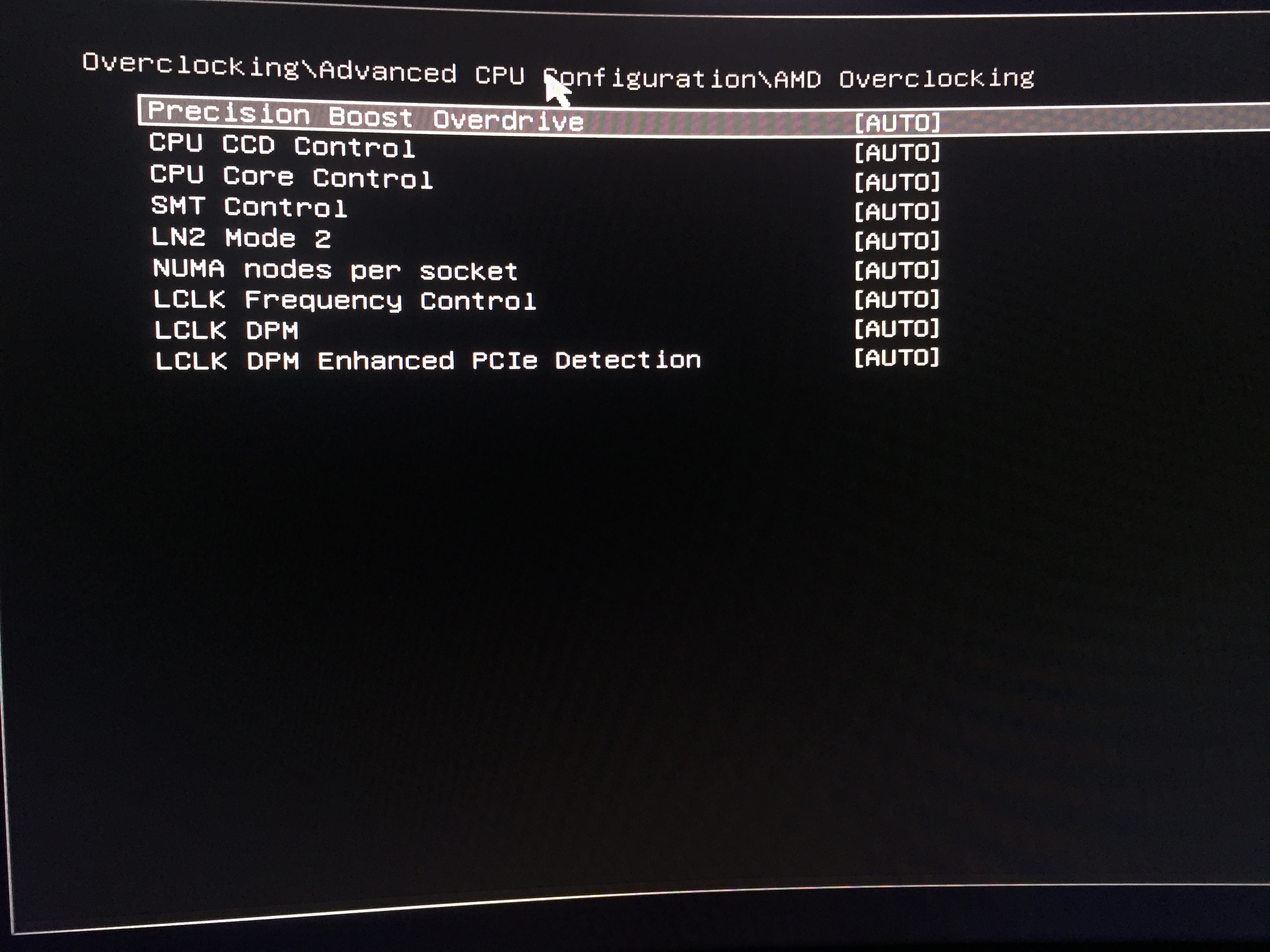

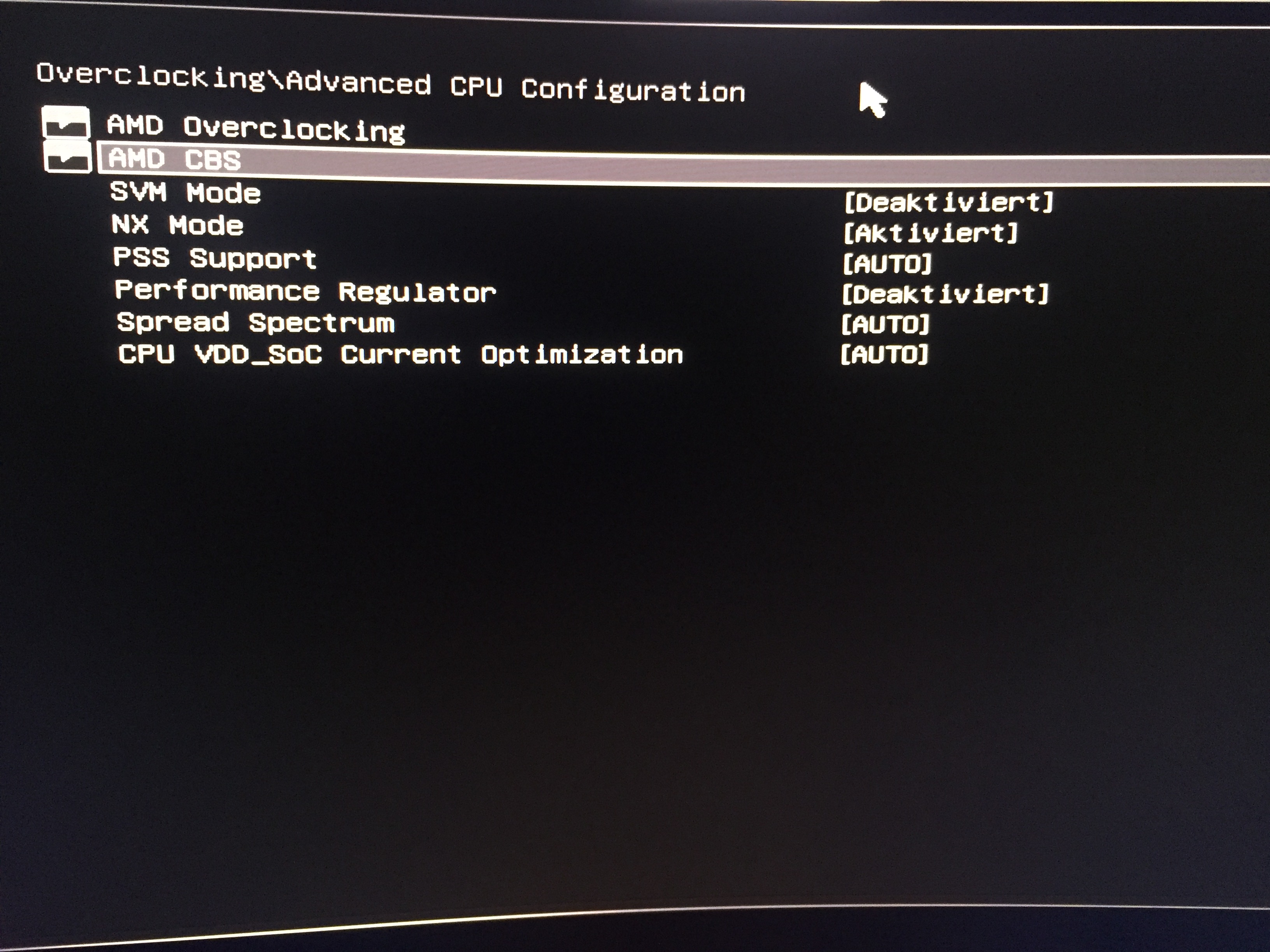

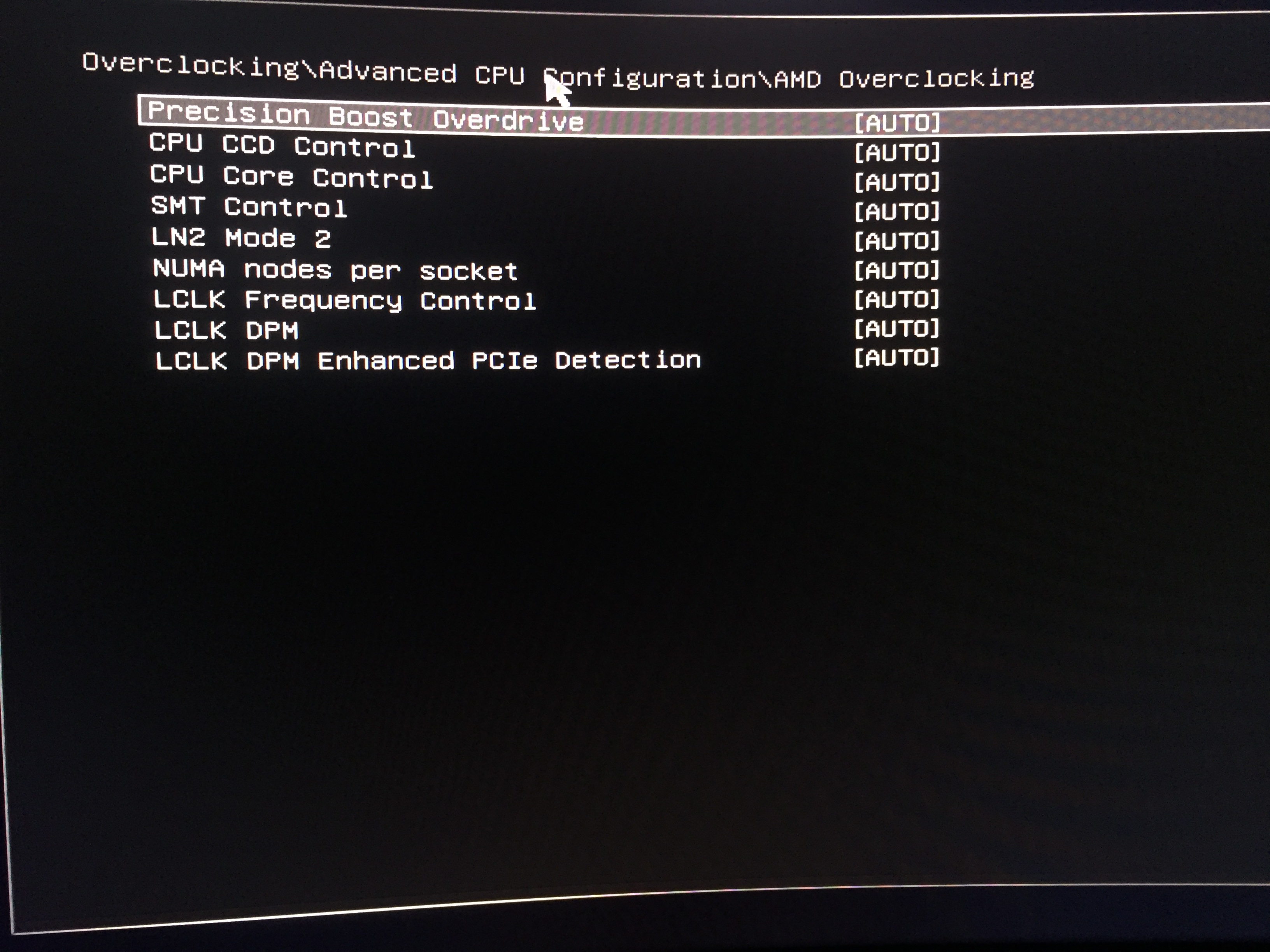

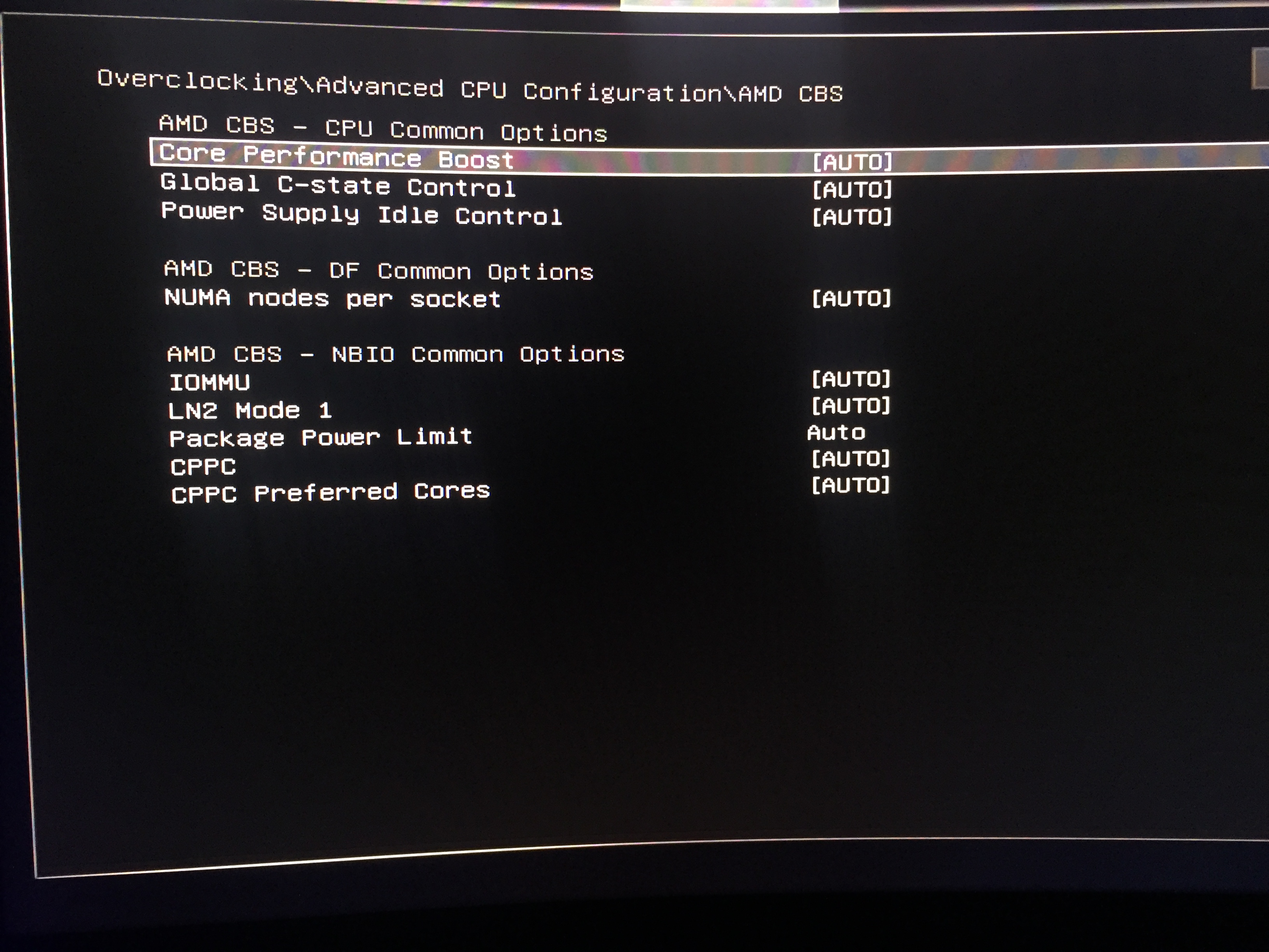

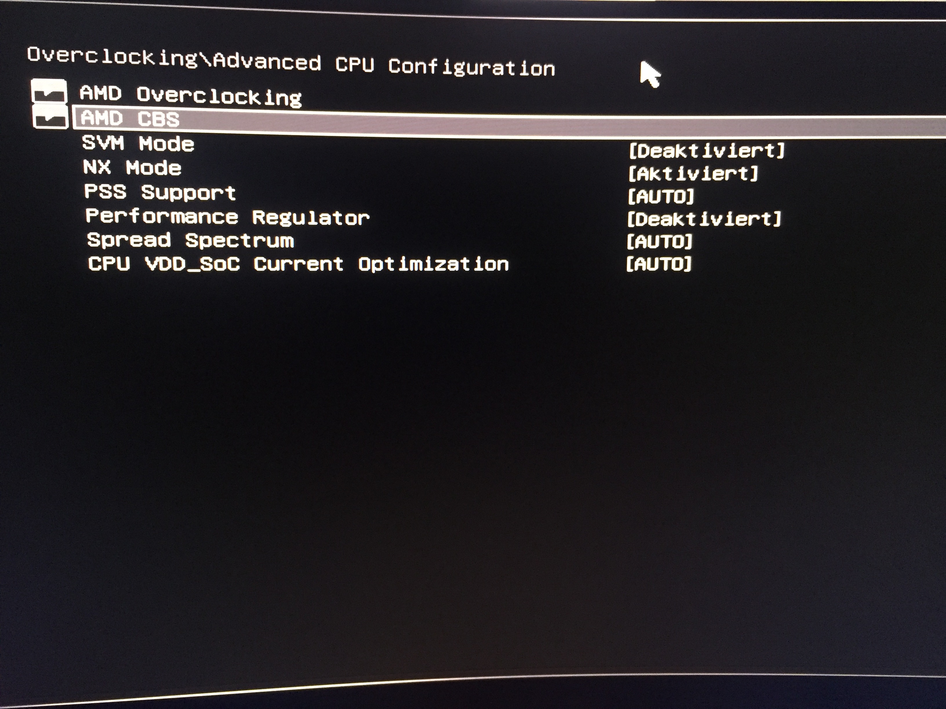

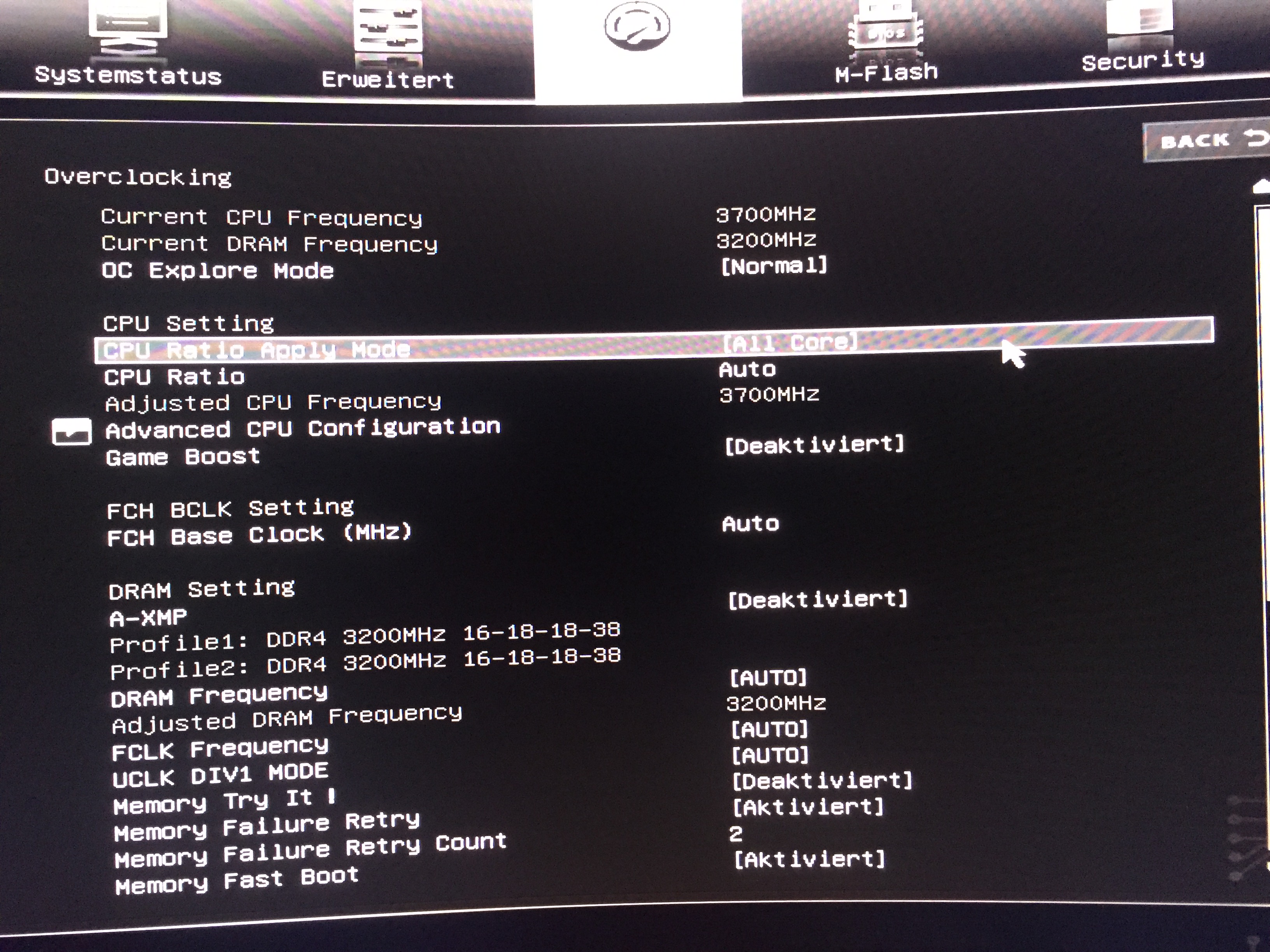

Kannst ja alles auf Stock laufen lassen und den "Core Performance Boost" und den "Precision Boost Overdrive"
zusammen deaktivieren. Wenn das überhaupt geht.
Dann macht die CPU keine Übertaktungsexperimente mehr.
"Core Performance Boost" und den "Precision Boost Overdrive" ausgeschaltet, PC stürzt nicht mehr ab bei Ryzen Master Stresstest.
Reaktionen: Restart001
So. Und jetzt Stück für Stück an die Sache herangehen. PBO auf Auto. CPB auf Auto. RAM XMP, Resizable Bar, Above 4G enable.

@alan_Shore Habe jetzt XMP auf 3200mhz, PBO und CPB wieder beide auf AUTO.
Wo finde ich denn Resizable Bar und Above 4G enable?
Das weiß ich bei deinem Board nicht….es kann auch anders heißen bei dir. Resizable sollte aber auffindbar sein. Gibt es eine erweiterte Ansicht in deinem uefi ?
@alan_Shore gefunden, hab beides aktiviert.

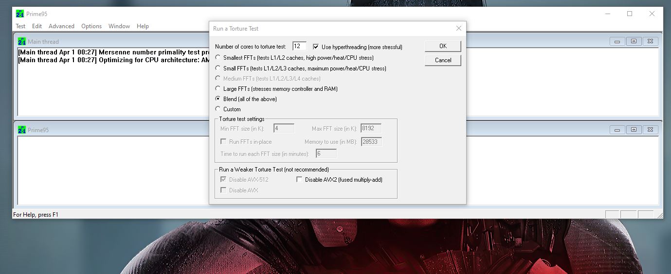

Kannst du mir bitte sagen wie ich Prime 95 Einstellen soll und wie lange ich es laufen lassen soll?

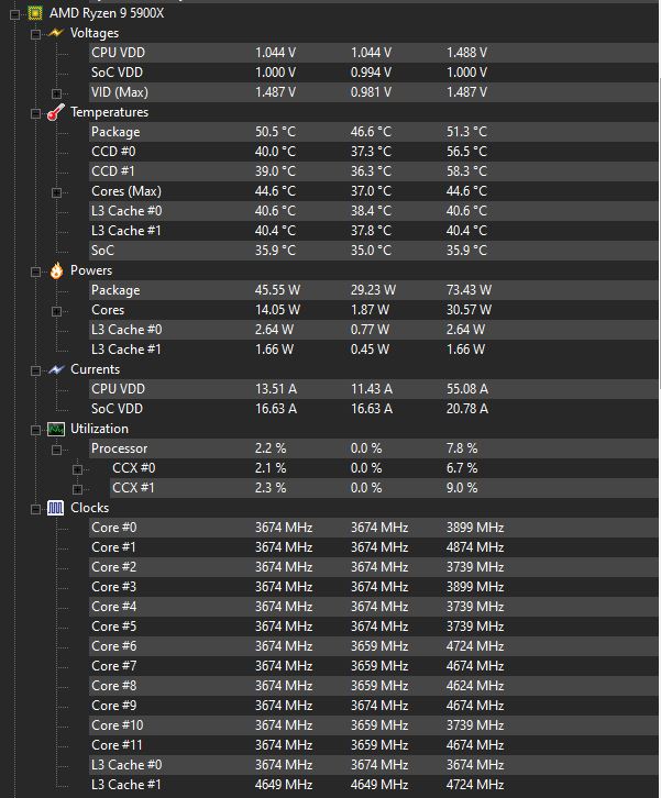

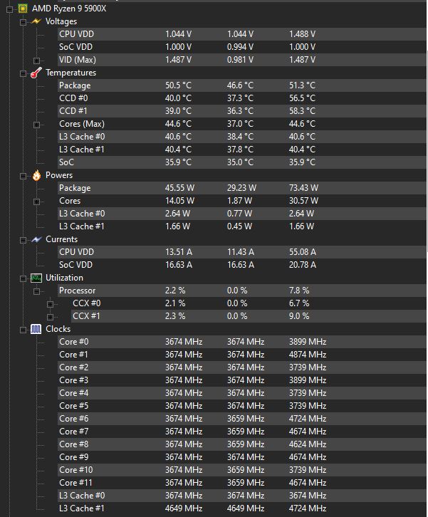

Habe die HWinfo von der CPU im Anhang, falls es hilfreich sein sollte
Am besten verwenden Sie in Prime95 die Option "Small FFTs", denn sie erzeugte maximale Last. Lassen Sie Prime95 einige Stunden lang laufen, am besten einen ganzen Tag, und behalten Sie dabei die Prozessortemperatur mit im Blick. Dafür können Sie wieder HWiNFO nutzen. Welche Temperaturen eine CPU verträgt ist typabhängig, aber es gibt Eckwerte:
  • Ohne Last, d.h. zum Beispiel einige Minuten nach dem Start von Windows, liegt die Temperatur üblicherweise zwischen 30 und 50°.
  • Unter Last, also zum Beispiel während Prime95 rechnet, steigt die Temperatur auf 90 bis knapp unter 100° C.
Lass ihn einfach mal 10 min laufen und schau ob er auch abstürzt
