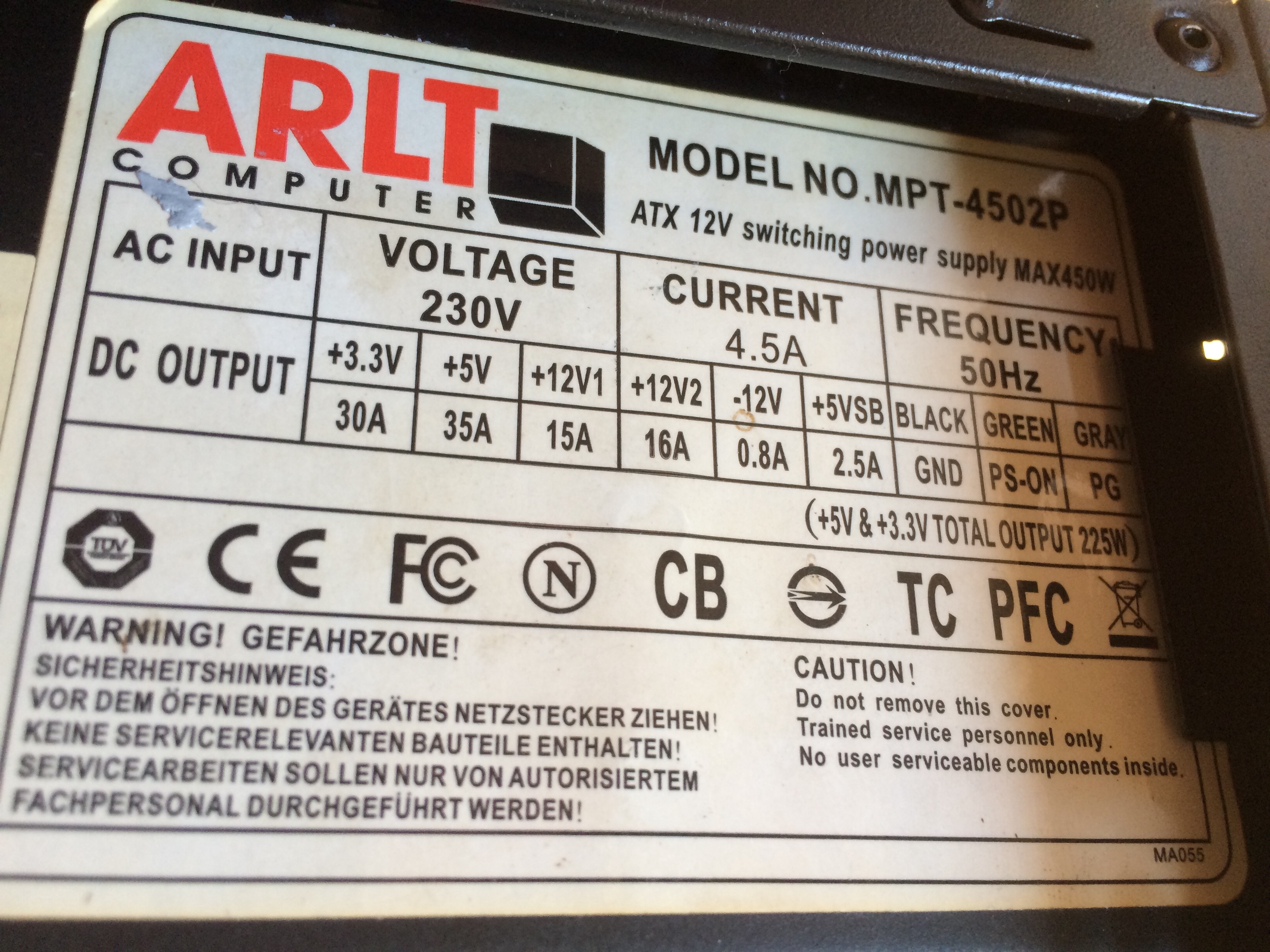

Ich versuche mal ein Bild vom Netzteil anzuhängen, bevor ich hier alle Daten einzeln aufliste.
Es ist aber neuer und leistungsstärker als das Alte, das vorher verbaut war.

Netzteil wurde getauscht (das Aktuelle hängt als Anhang in meiner Antwort) und hat bisher einwandfrei funktioniert. Theoretisch haben alle Teile bisher ohne Probleme gearbeitet. Deswegen bin ich ja jetzt so verzweifelt :D

Sorry, aber das NT ist absoluter Schrott. Alleine die Leistung der 12 V Schiene ist ein Witz, vom Rest wollen wir gar nicht reden!
Absoluter Chinaböller und sollte entsorgt werden.

@PCTüftler - ich weiß, dass die Teile nicht die neuesten sind, aber wenn sie funktionieren, hilft mir das nicht weiter mir nochmal darüber bewusst zu werden, dass es kein neuer HighEnd-GamingPC ist (den hätte ich nämlich viel lieber) :D bis vor kurzem hab ich mit der alten Krücke (jetzt werden die Lacher groß sein) noch neue Spiele ohne Probleme zocken können - kein Ruckeln, keine Abstürze, kein gar nichts.
Ist das Netzteil leistungstechnisch her ausreichend für die verbauten Komponenten oder nicht?

Es geht doch nicht darum ob es HighEnd ist, sondern darum das das NT absoluter Mist ist (qualitativ und technisch) und mit dem Alter auch nicht besser wird.

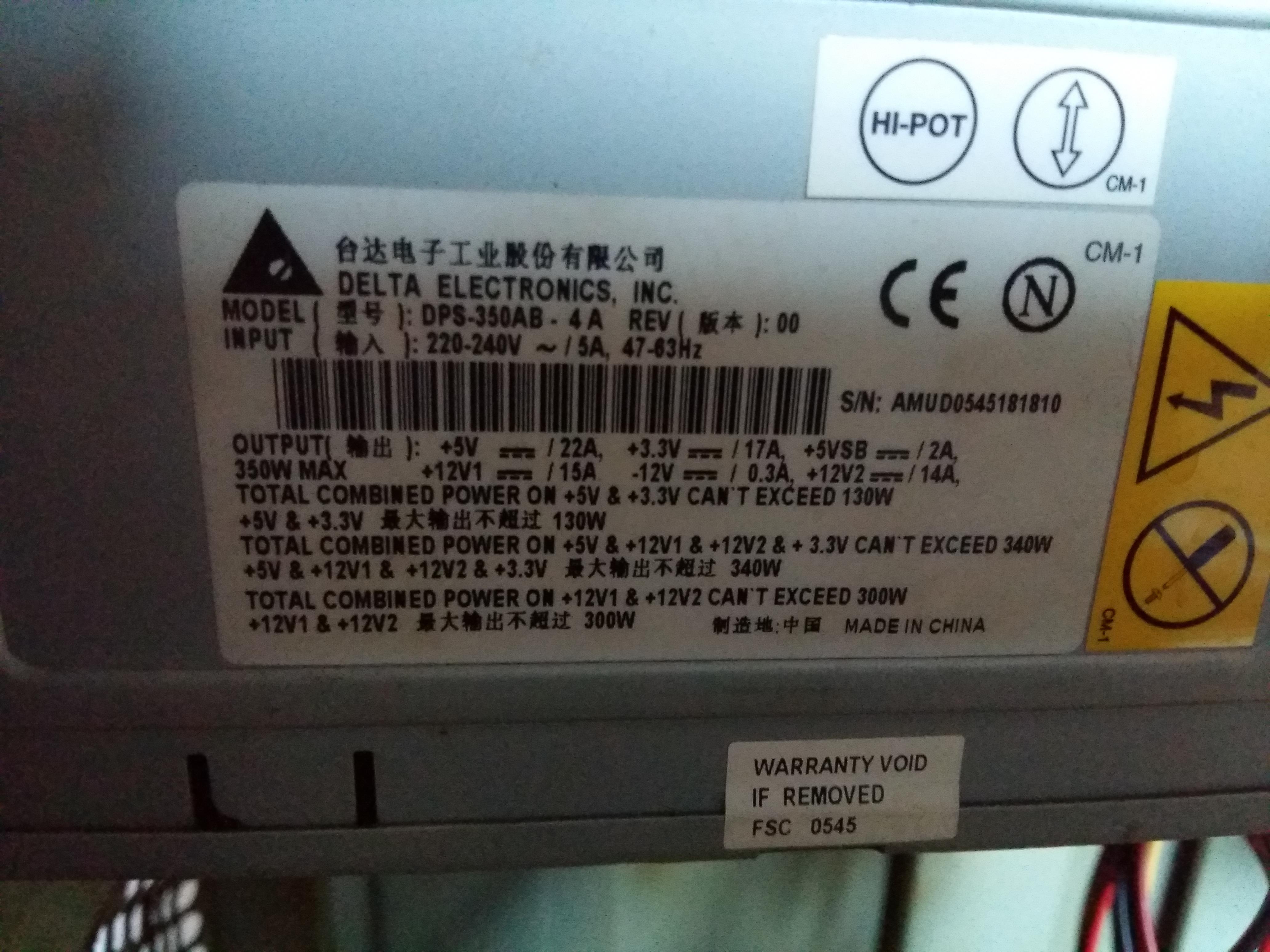

Ich weiß zwar nicht, ob das besser ist und/oder ob ich das verwenden kann, aber das vorherige Netzteil liegt hier noch rum. Bild häng ich an.
