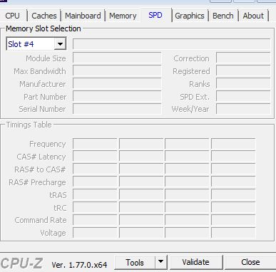

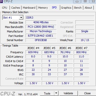

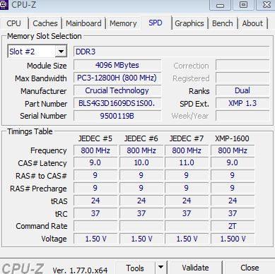

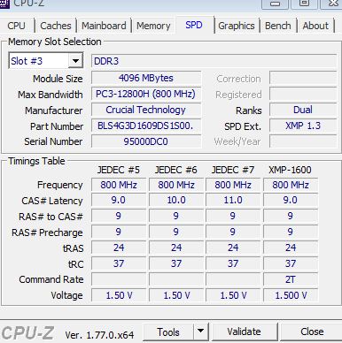

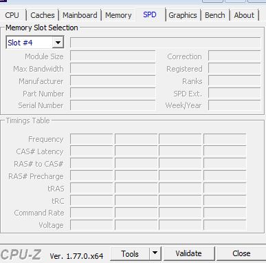

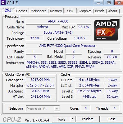

OK hier mal Screenshots:

Schau im Mainboard BIOS:
M.I.T.
Advanced Frequency Settings
Extreme Memory Profile (X.M.P.) auf DDR3-1600 Mhz setzen.
Beim Beenden des BIOS speichern.
Toitoitoi, dass er die RAM-Einstellung auch annimmt.
So habe jetzt CPU auf Standard (3.8 GHz) getaktet und den RAM Riegel rausgenommen.
Jetzt klappt es! Der RAM Riegel scheint beschädigt zu sein. Danke!
Oder die übertaktete CPU war's :)
Mach den Riegel wieder rein, und lass die CPU auf Standardtakt.
Werde ich ausprobieren! Aber der Riegel hat nur auf einer seite die "schwarzen Teile" die andren auf beiden ist das schlimm?
Ok sobald ich den Riegel reinsetze geht es wieder nicht.
Ich guck dann man nach neuem RAM.
