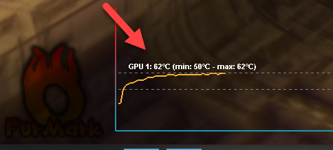

Welche Temperaturen stellen sich denn ein?
Was sagen HWInfo und/oder GPU-Z, was zeigen die an.
Schon mal geprüft ob WLP/genügend WLP/noch-flüssige WLP sich unter den Heatspreadern befinden?
Ist der Ereignisanzeige etwas zu entnehmen.

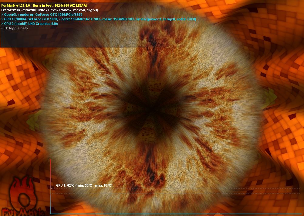

Wie lange hält das Gerät bei FurMark durch? (dort wird auch die Temperatur angezeigt).
https://www.computerbase.de/downloads/benchmarks/furmark/
Stresstest in 4K auf meiner 3080Ti (angezeigt 98% Auslastung der GPU)

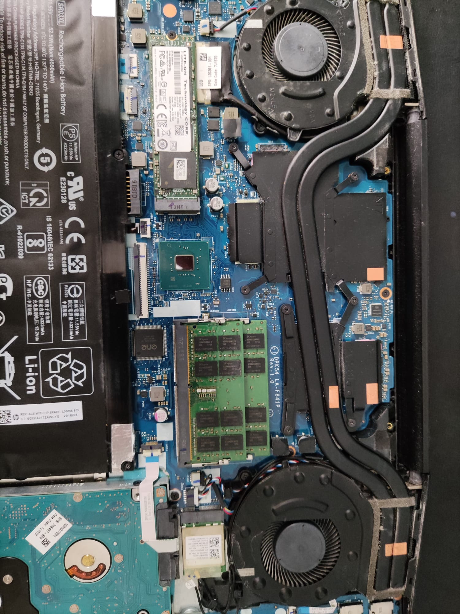

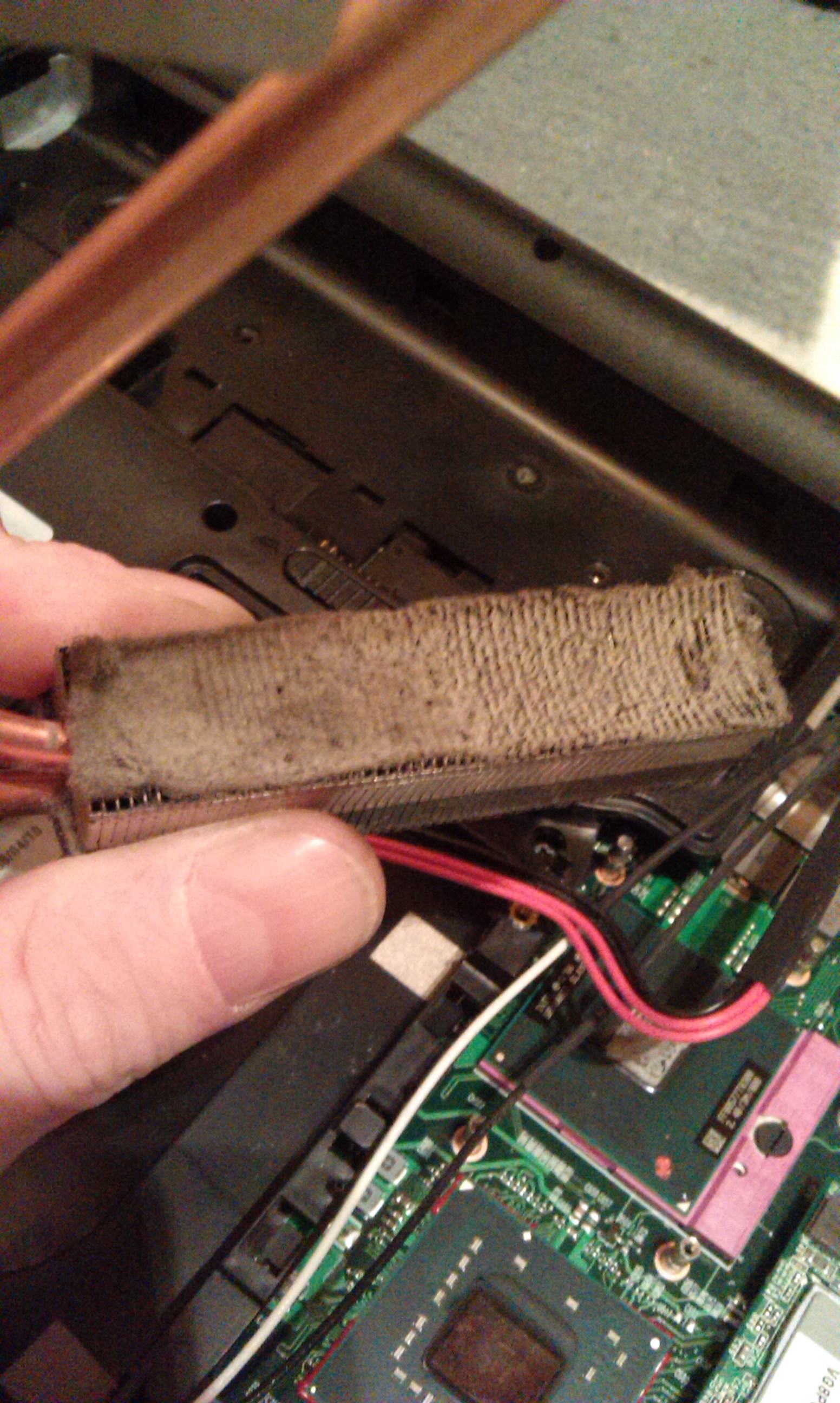

Angenommen der Lüfter ist sauber und OK, wie sieht der Rest aus?

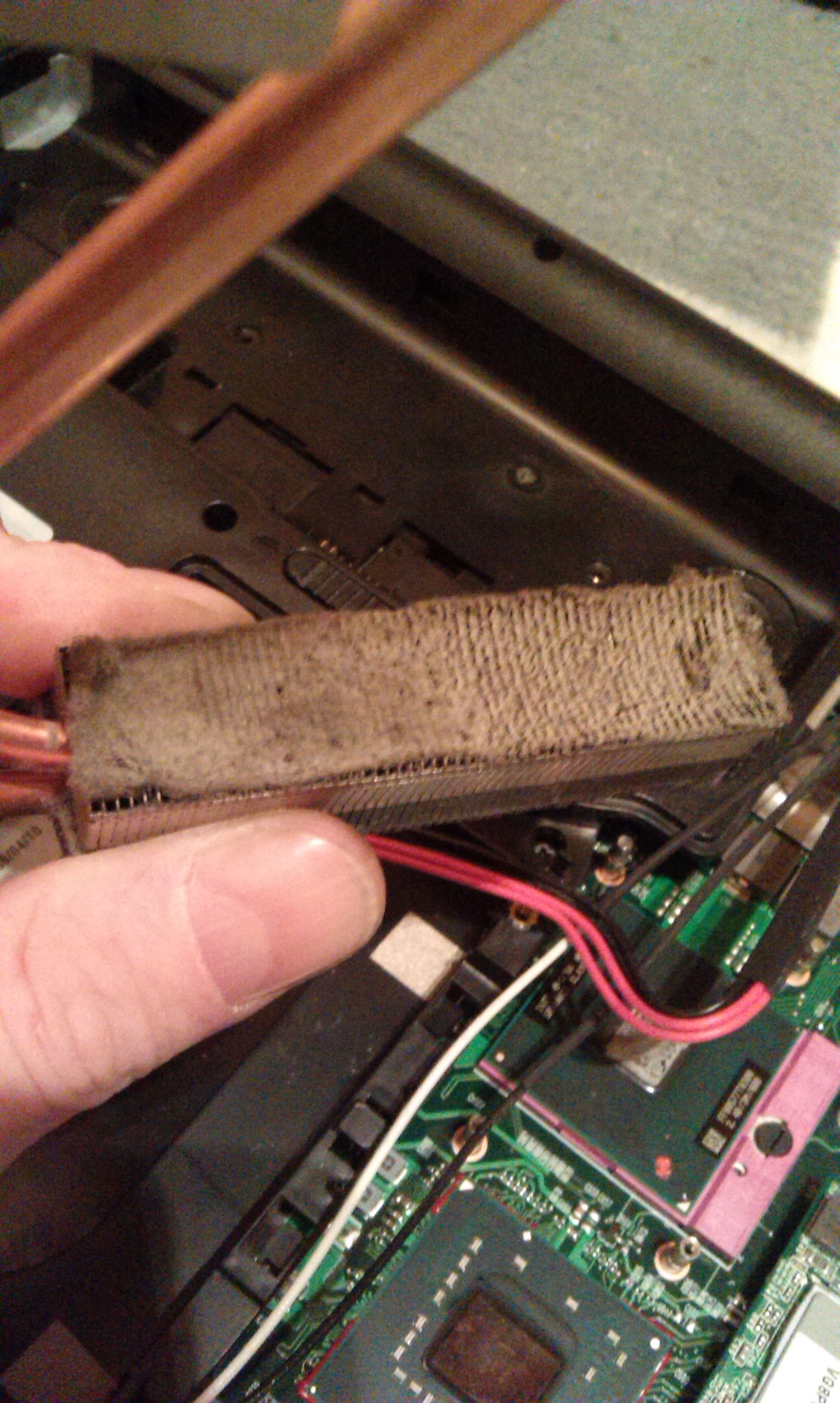

Etwa so?
das war übrigens der Exitus...

Solange wie du das Gerät nicht öffnest und innen nach siehst, kann dieses eine lange Sache werden.
Und was bringen dir jetzt die Grad von der GPU, wenn man nicht weiss wie warm die CPU wird?
Aufmachen, auseinandernehmen, reinigen und neue Paste auf der CPU als auch GPU. Anders wird das nichts. Die Reparatur insgesamt war für den PO. Vielleicht das reklamieren.

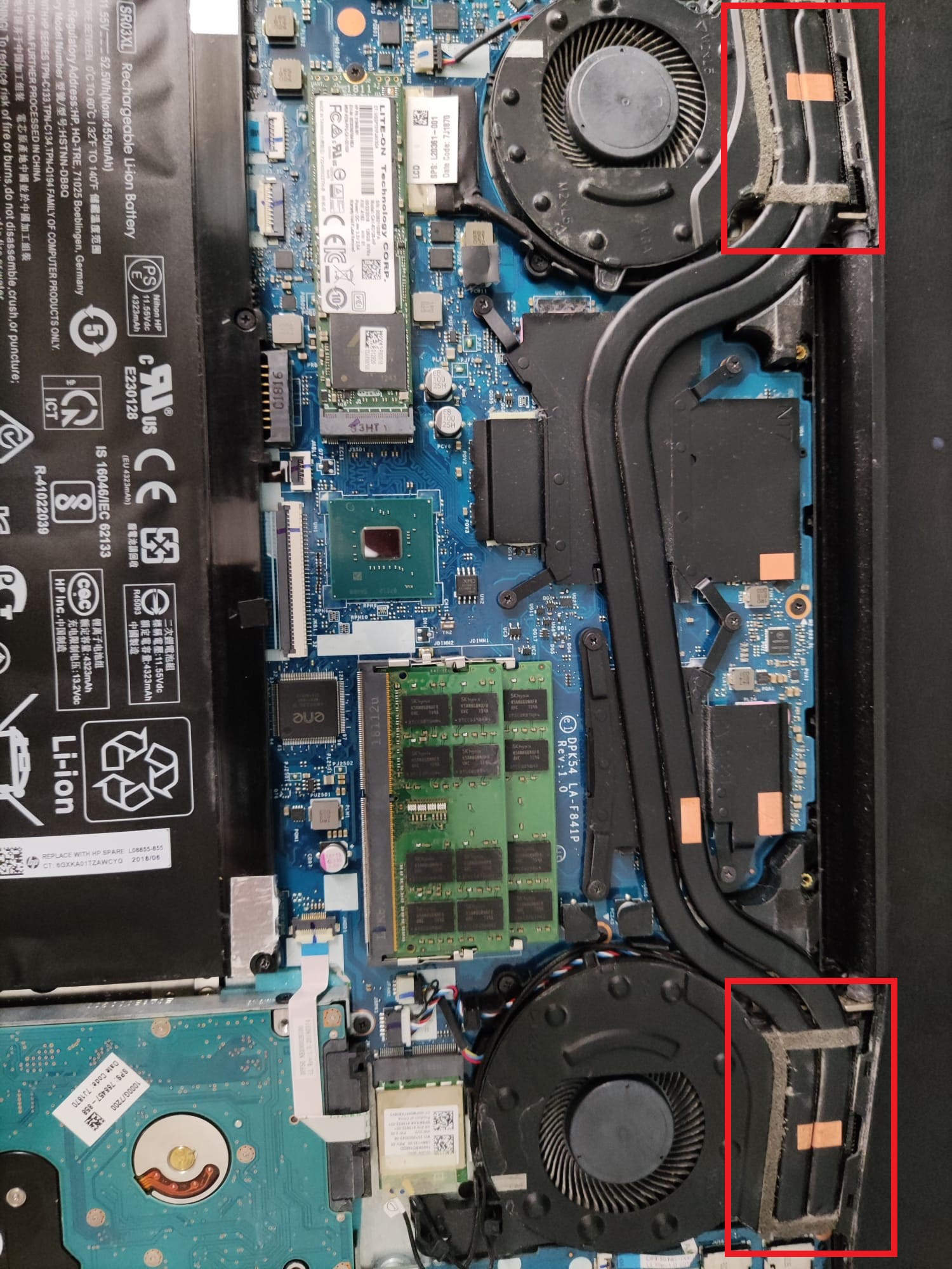

ubahn_u2 schrieb:
mit dem Druckluftreiniger bis kein Staub mehr da ist.
Hast du den Staub einfach weiter in den Laptop hineingeblasen oder hast du ihn geöffnet und vernünftig gereinigt?

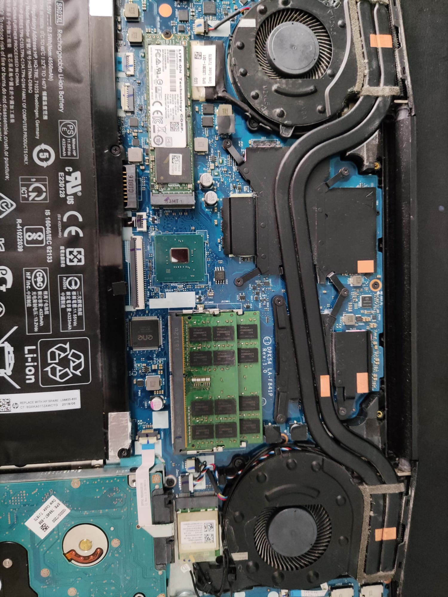

Die Kühler sind doch total dicht. Bitte baue sie aus und reinige sie vernünftig.

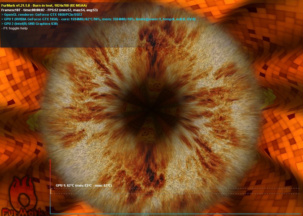

Das Laptop Grafikkarten 80 Grad warm werden ist durchaus normal und das Laptops bei belastung an den stellen warm werden wo Cpu oder Gpu sitzen ist jetzt auch nicht ungewöhnlich.
Bleiben nur noch die Absturz Probleme 80 Grad auf der Gpu sollten allerdings nicht dazu führen.
Ein Foto auf dem Furmark für ganze 2 Sekunden gelaufen ist hilft jetzt auch nicht unbedingt.

Ich würde die ganze Kühleinzeit ausbauen, GRÜNDLICH reinigen, Druckluft alleine hilft hier nicht (Du hast auch nicht erwähnt von wo nach wo Du da mit Druckluft gearbeitet hast, ich hoffe nicht von Außen nach Innen) und neue WLP auftragen. Pinsel, Isopropanol, Wattestäbchen sind Deine Freunde.
Prüfen ob die Lüfter noch i.O. sind, ggf. tauschen.
Du wirst schon diese Kühlerkonstruktion auseinander nehmen bzw. ausbauen müssen um das zu prüfen...
Ob man nur die Lüfter selbst ausbauen kann kann ich vom Bild her nicht beurteilen.

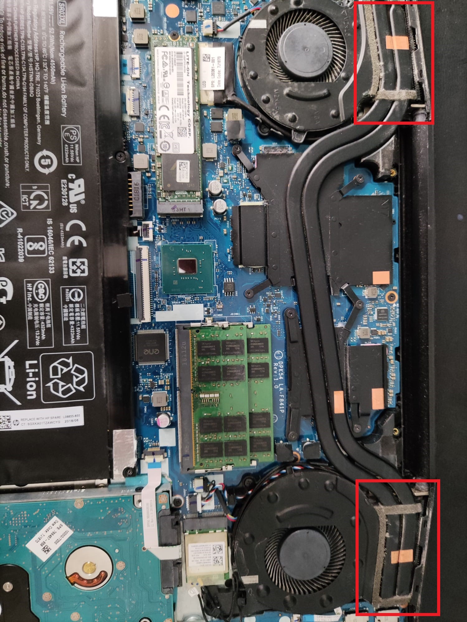

drunk_chipmunk schrieb:
Was du auf dem Foto markiert hast ist wahrscheinlich kein Staub, sondern Filzklebeband.
Was ich auf dem Foto markiert habe, sind die Kühlerlamellen, welche sich mit Staub zusetzen. Die Filzstreifen meinte ich damit nicht. Wenn man aber ganz genau hinschaut, sieht man im Schlitz zwischen Lammellen und Gehäuse eine Menge an Staub, daraus schließe ich, dass auch der Rest der Lamellen voller Staub ist.
Es hilft alles nichts, der Kram muss ausgebaut und gereinigt werden, alles andere bringt nichts.

Der Meinung von dannya4 kann ich mich allerdings anschließen das sieht irgendwie nicht so aus als wäre das mal mit Druckluft gereinigt worden.
Nur mal so nebenbei beim Reinigen mit Druckluft immer dafür sorgen das sich die Lüfter NICHT mitdrehen können.
