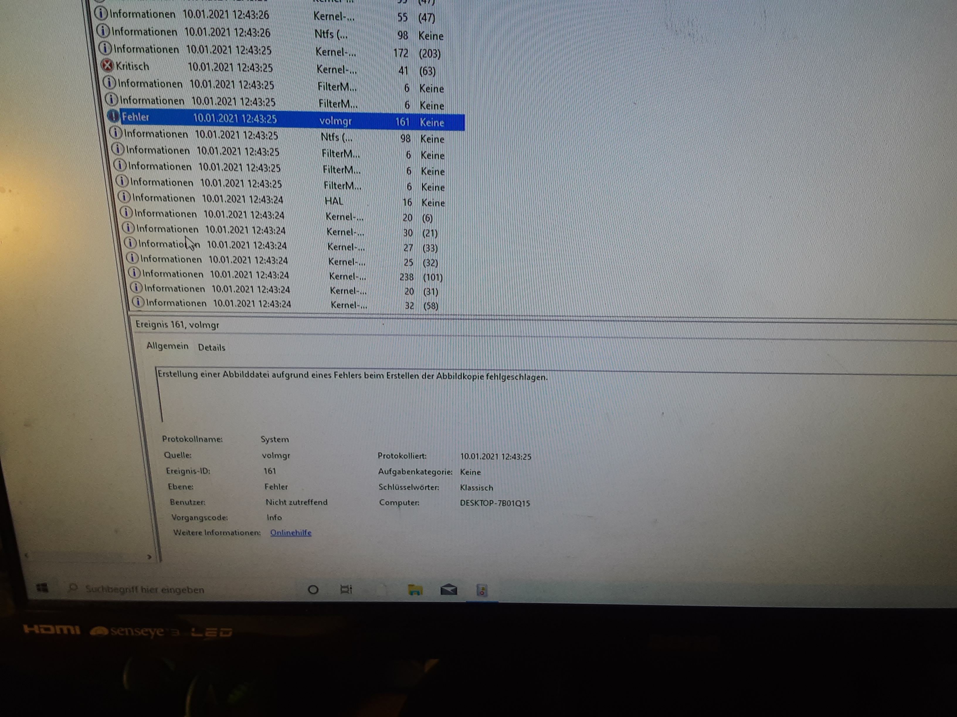

Windows wurde installiert, aber scheinbar lag das Problem des ständigen neustartens gar nicht am mainboard, denn ich kriege immer wieder die gleiche Fehlermeldung (bild).
Was ich jetzt noch versuche:
Ich habe noch eine hdd die ich dann jetzt mal einbauen werde, mal schauen ob sich dann was ändert.Little Foot schrieb:Hast du auch eine normale ssd zum testen?
Ich werde mich mal umhören, ob jmd im Bekanntenkreis in der derzeitigen Zeit, sich das mit mir anschauen würde. Ganz zur Not, hole ich mir Profis hierher.Nickel schrieb:Hast du keinen Kumpel, Bekannten der auch etwas Erfahrung hat und ihr könnt die Sache mal
gemeinsam vor Ort angehen

Gibt es eigentlich von WD einen eigenen nvme Treiber? Wenn ja, downloaden und installieren. Volmgr hört sich doch nach Festplatte an.
