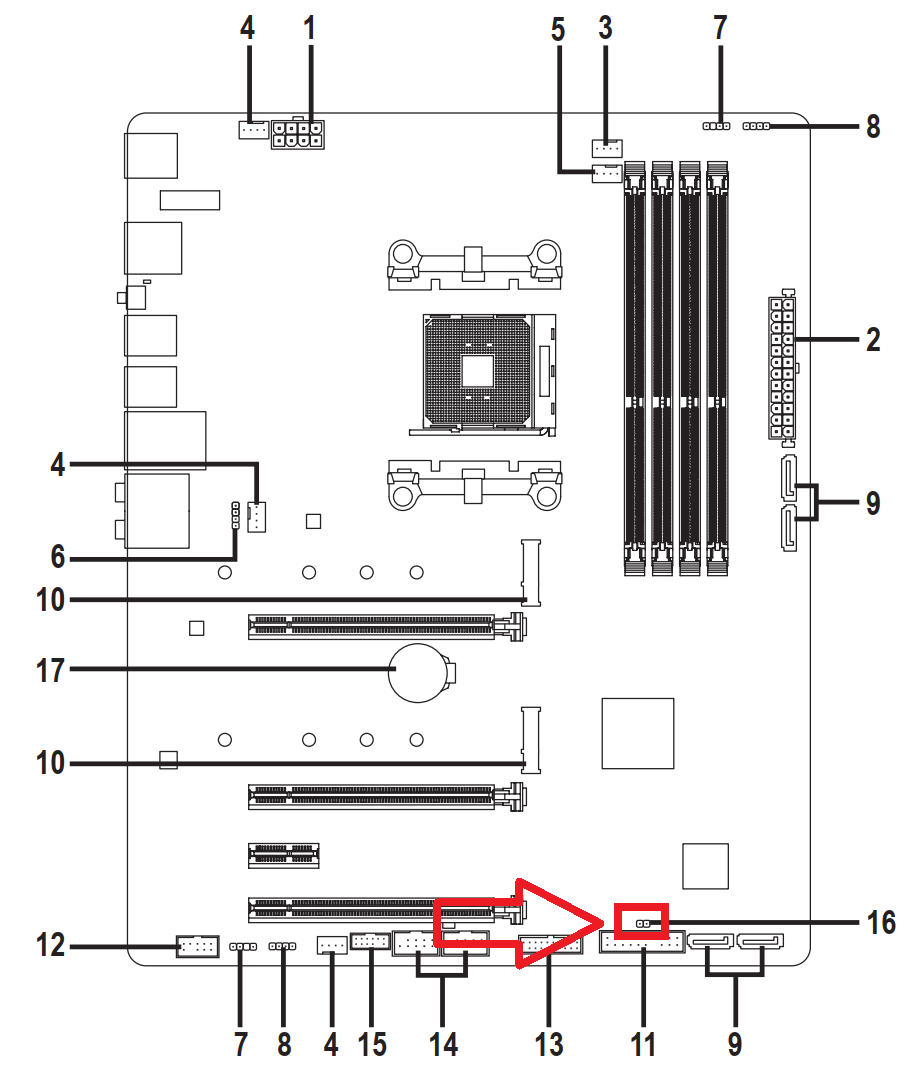

@jurekk: Als nächstes machst du einen CMOS RESET bitte, um das nicht unberücksichtigt zu lassen!
Schau ins Handbuch, auf dem Board befinden sich 2 PINS, die stromlos z.B. mit einem breiten Schlitzschraubenzieher über einen Zeitrahmen von ca. 15-20 Sekunden überbrückt werden müssen ...
Hierfür den PC komplett stromlos machen, also auch Stecker aus dem Netzteil ziehen und dann den PC Startknopf kurz drücken, damit die Stromreste "verfliegen".
Ich habe dir in diesem Bild die 2 PINS markiert, die mit einem breiten Schlitzschraubenzieher über ca. 15-20 Sekunden überbrückt gehalten werden müssen ...
Reaktionen: jurekk
Überbrücken heißt, ich muss da irgendwie mit dem Schraubenschlüssel zwischen Mainboard und die pins oder? Ich tu mich da echt schwer mit
Das ist wirklich nicht schwer.
Du hältst den Schlitzschraubenzieher mit seinem Schlitz vorne von vorne oder hinten gegen die beiden PINS, also drückst den Schlitz dagegen und siehst zu, das die Überbrückung von 15-20 Sekunden am Stück gegeben ist ...
... oder du deckst mit dem Schlitz beide PINS von oben ab ... drückst den also drauf und hältst den 15-20 Sekunden drauf. Deshalb einen breiteren Schlitzschraubenzieher. Ein kleiner Stromprüfer wird die beiden PINS vermutlich nicht überbrücken können ...
Indem du jetzt deinen PC wieder einschaltest und ins BIOS gehst.
Danach wieder die Optimized Defaults laden und versuchen die Installation durchzuführen.
Und Daumen drücken, dass es jetzt mit der Installation glückt und kein Bluescreen schon während der Installation kommt. Denn dann bleiben wirklich nur noch CPU oder Mainboard. Alles andere haben wir durch.
Den CMOS RESET schreibe ich jetzt als Punkt 10. oben in die Zusammenfassung.
