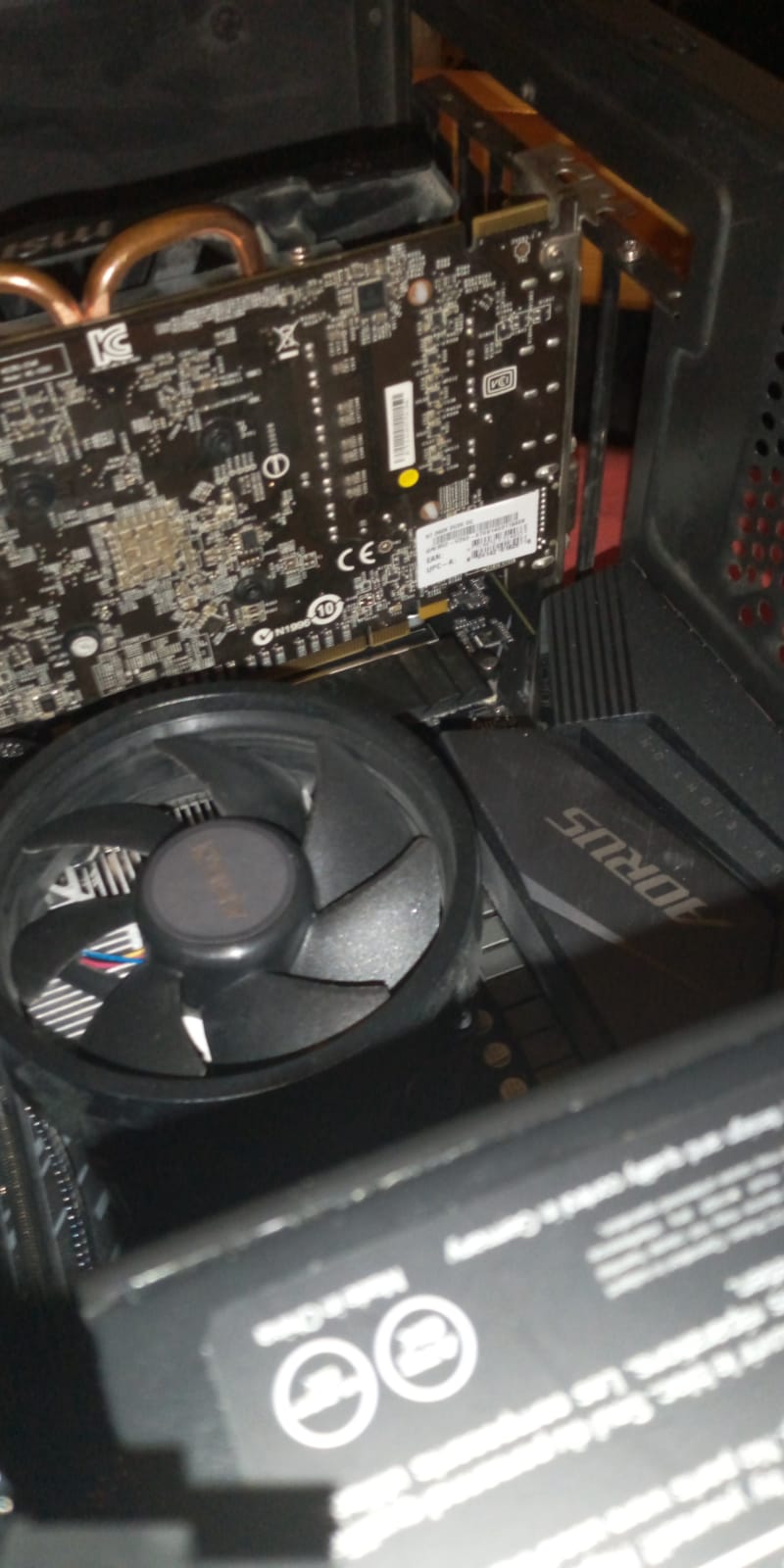

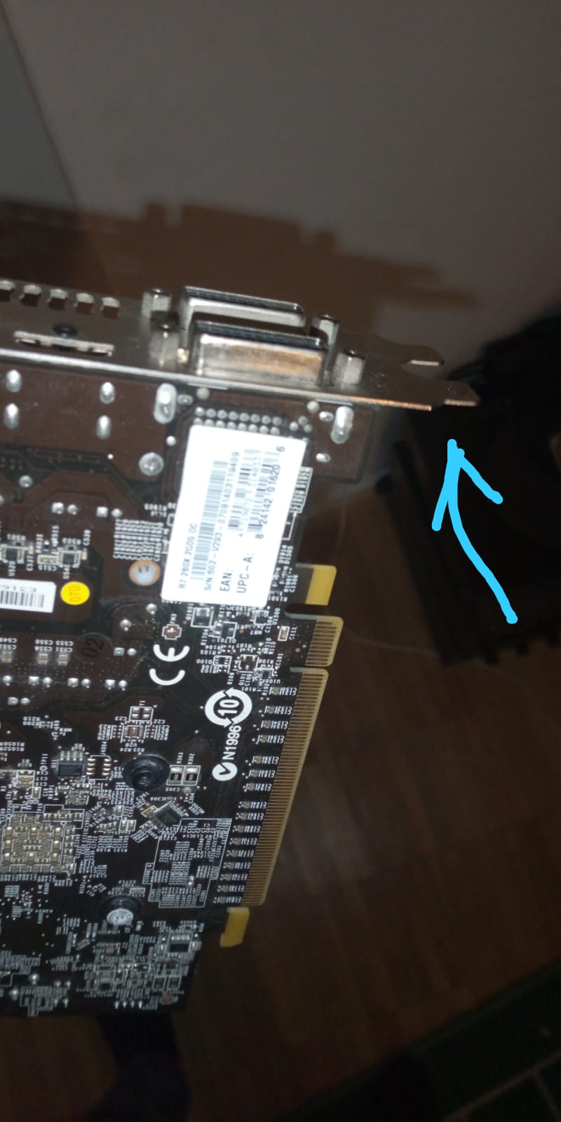

aaaah leider passt die GPU doch nicht ins mainboard, da ragt dieses Metallstück raus.

Bin wieder da. Das ist mir nich nicht untergekommen!
Dann liegt das an deinem Gehäuse. Kannst du die Blende von der GPU nicht abschrauben?
Das kann doch eigentlich auch nicht sein, das die Blende nicht im Gehäuse verbaut werden kann.
Welches Gehäuse ist das?
Hol Brecheisen :freaky: Nein im Ernst. lassen sich die beiden "Zacken" mit einer Eisenpfeile/säge wegschleifen/sägen?
Dabei sollte man natürlich Umsicht walten lassen.
Der Schlitz dazwischen muss doch groß genug sein, damit die da mit ins Gehäuse gehen ...

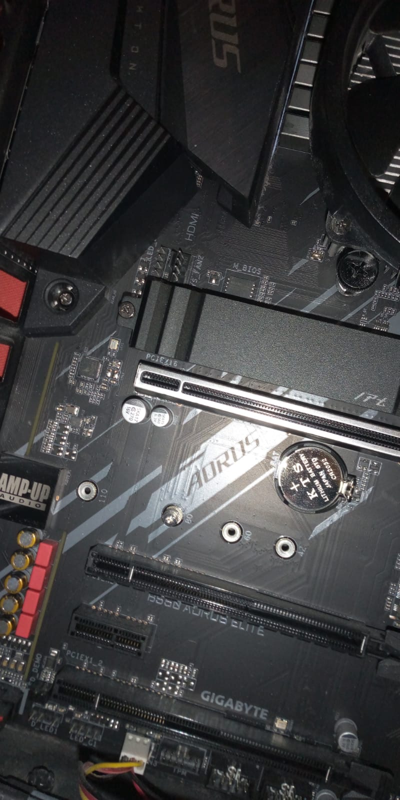

also das mainboard hat leider keinen schlitz dafür (siehe Bild), bedeutet das ding muss ab. Soll ich das jetzt eher abschrauben (dann wären auch die Anschlüsse für HDMI, VGA etc weg) oder versuchen zu schleifen?
Zum Bild: in einer Ecke ist ein kleines Dreieck und ist es gleich ausgerichtet
Reaktionen: Schildkröte09
Nimm mal testweise den anderen Slot daneben ...
das kleine Dreieck Viereck könnte wahrscheinlich abgeschraubt werden ...
Na also. Immer mit der Ruhe! Sonst in einen anderen Slot probieren. In dem daneben!
Little Foot schrieb:
Normalereise sind die anschlüsse nicht weg wenn du das Blech abschraubst. Oder?
Richtig, das Blech stülpt sich nur über die Anschlüsse
