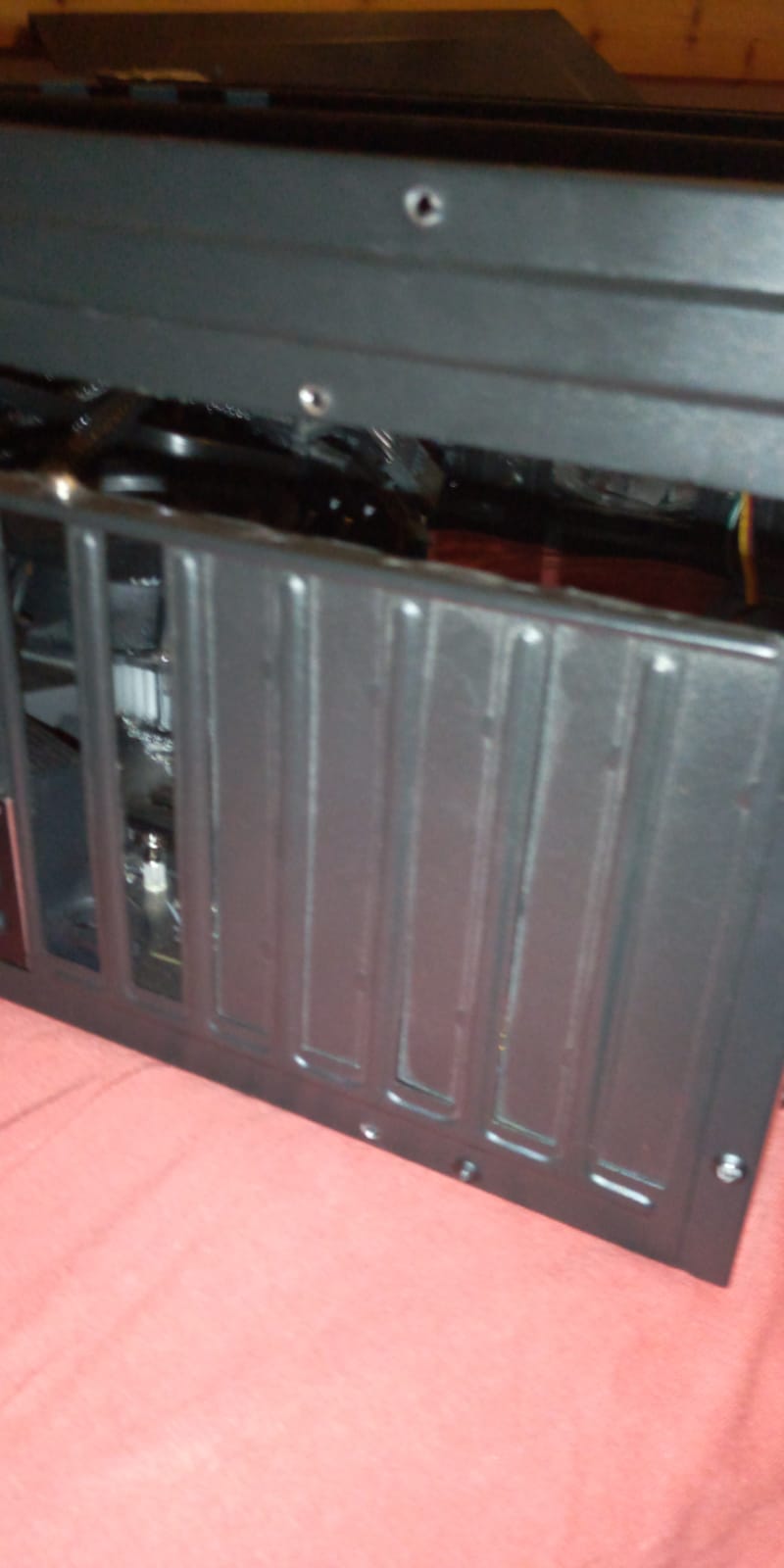

also ich war scheinbar komplett unfähig die Blende da richtig einzufädeln 😂
Die Blende passt da nämlich rein, allerdings eben nicht beim hauptanschluss, der müsste quasi etwas weiter oben sein (ich beschreibe jetzt wie der auf dem bild oben zusehen ist). also soll ich das dann mit einem der anderen Anschlüsse ausprobieren? Wie mache ich die Rückseite des Gehäuses frei für die Blende (siehe Bild)?

Die Bleche müssen einfach nur rausgestemmt werden. Etwas fester gegendrücken und die Blende müßte sich lösen. Wahrscheinlich von außen nach innen ...

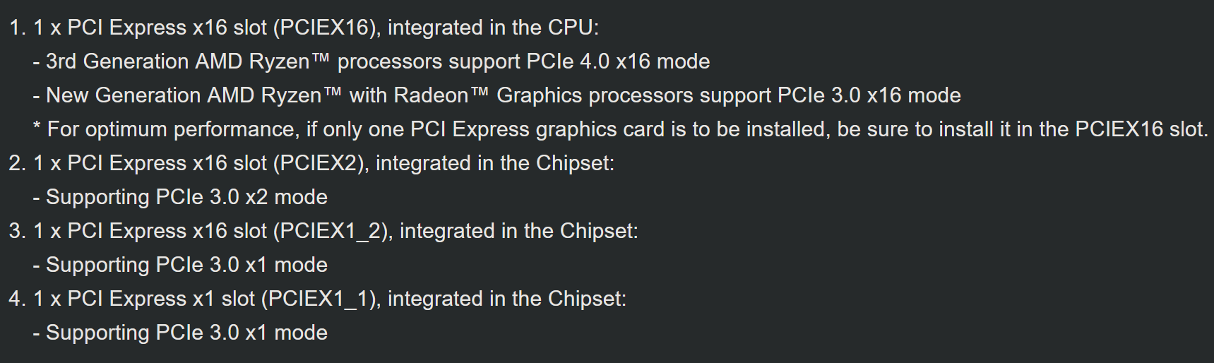

Für einen Test müßte auch der zweite Slot ausreichen ... Der Slot ist eben nur X2 anstatt X16 und nur PCIe 3.0.
