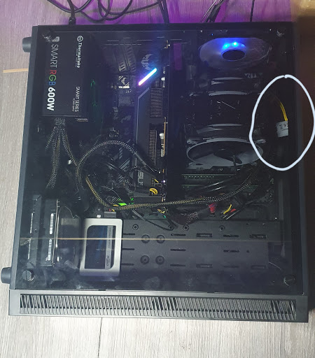

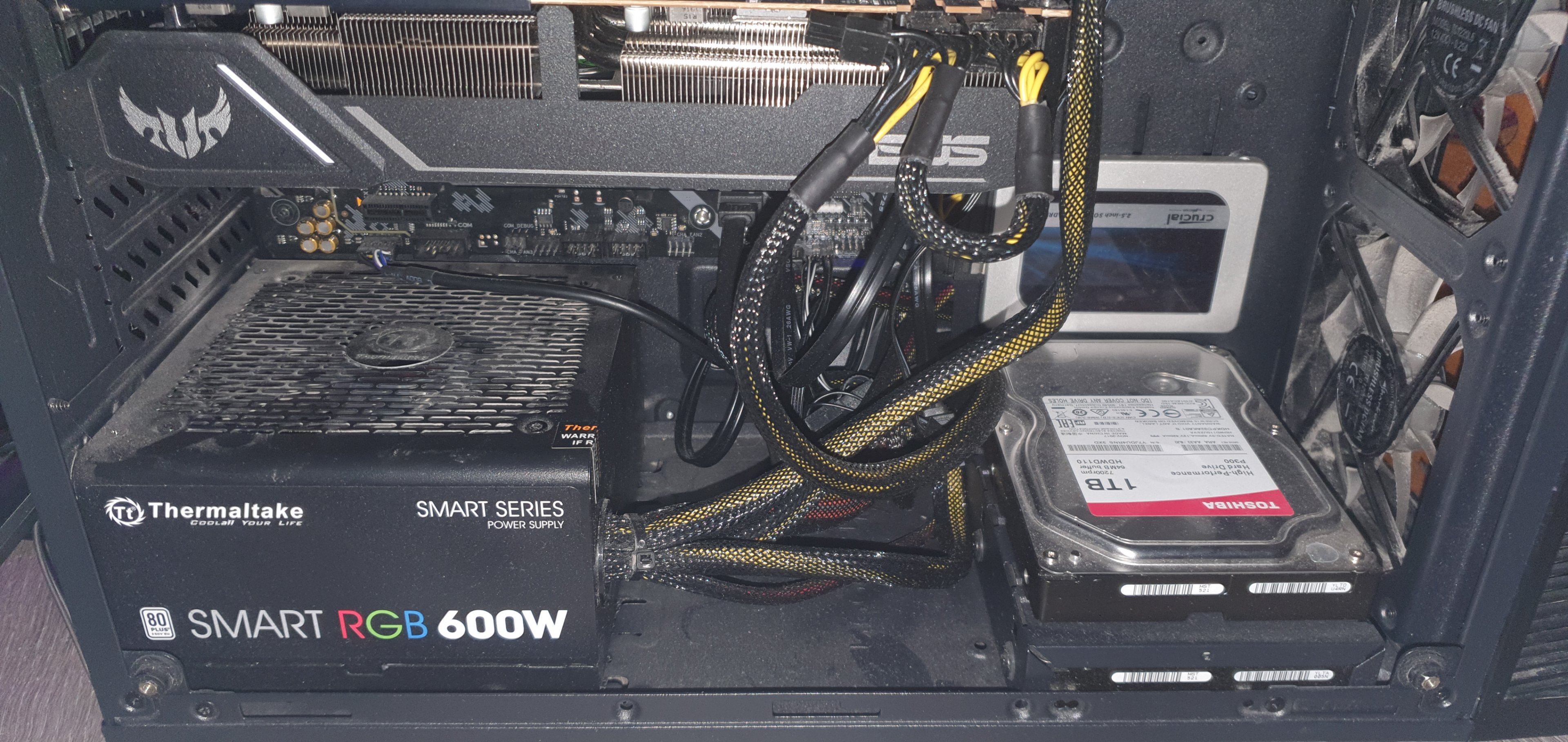

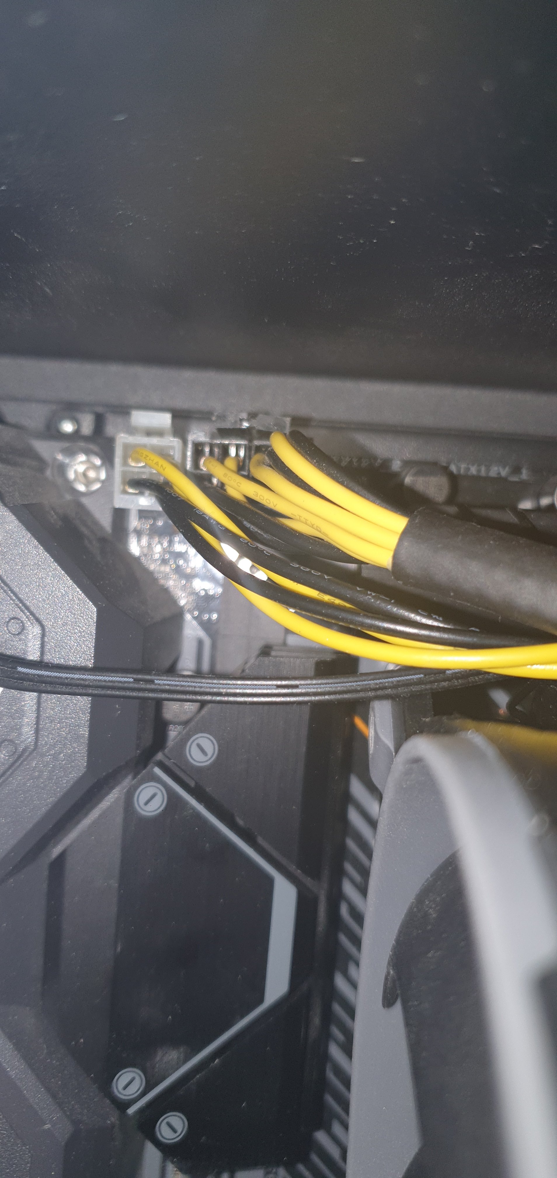

Das Mainboard braucht noch 6+4 Pin und hat durch den Kabelbaum aber nur 6 Pin zur Verfügung. Ich habe dann den Molex-adapter am dem einem Strang angeschlossen, an dem vorher nur einzeln die Vents des Gehäuse angeschlossen waren.
Weiß eingekreist der Molex-adapter.

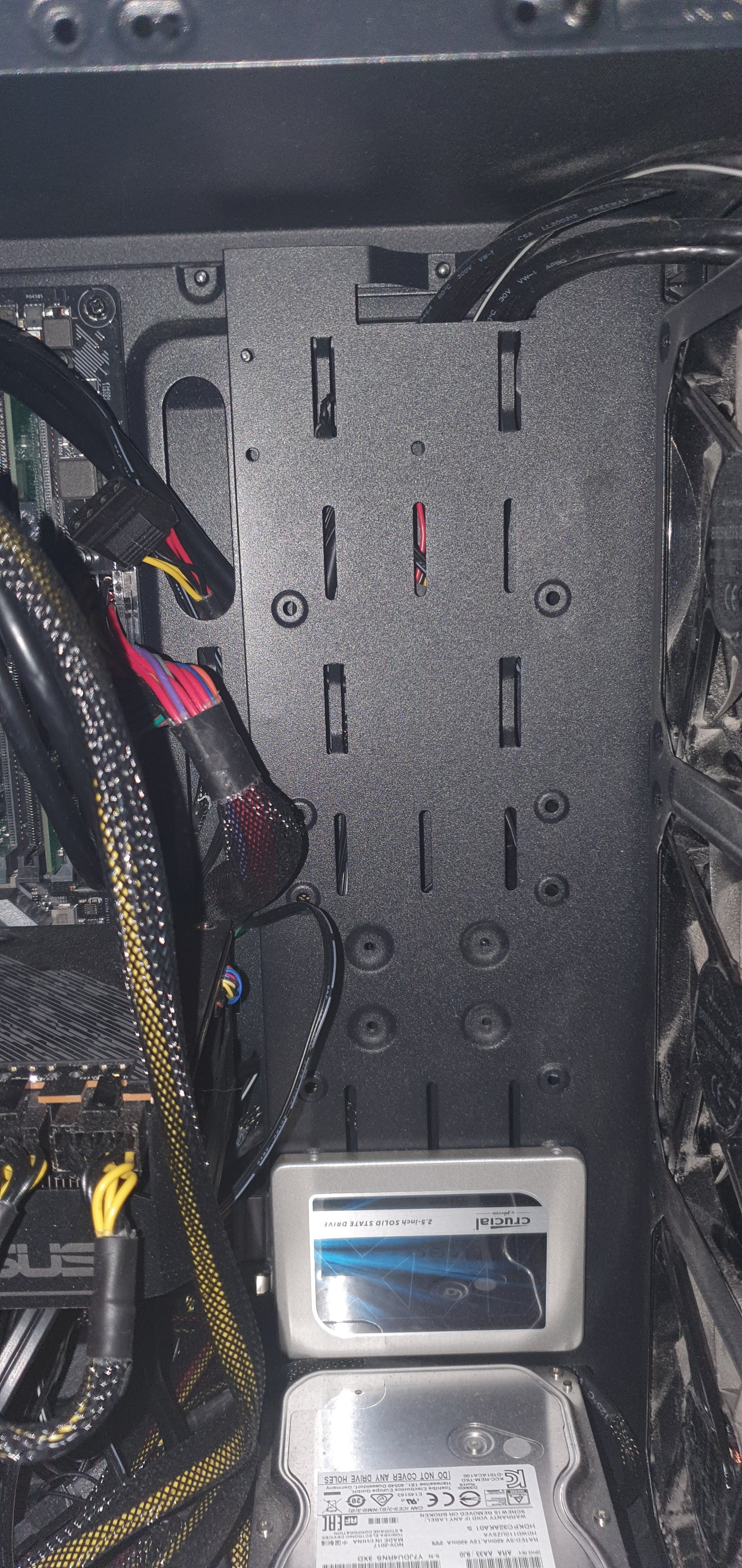

kannst du bitte Bilder posten auf denen man auch was erkennen kann? ;)
Ich hoffe man erkennt jetzt mehr.🙂

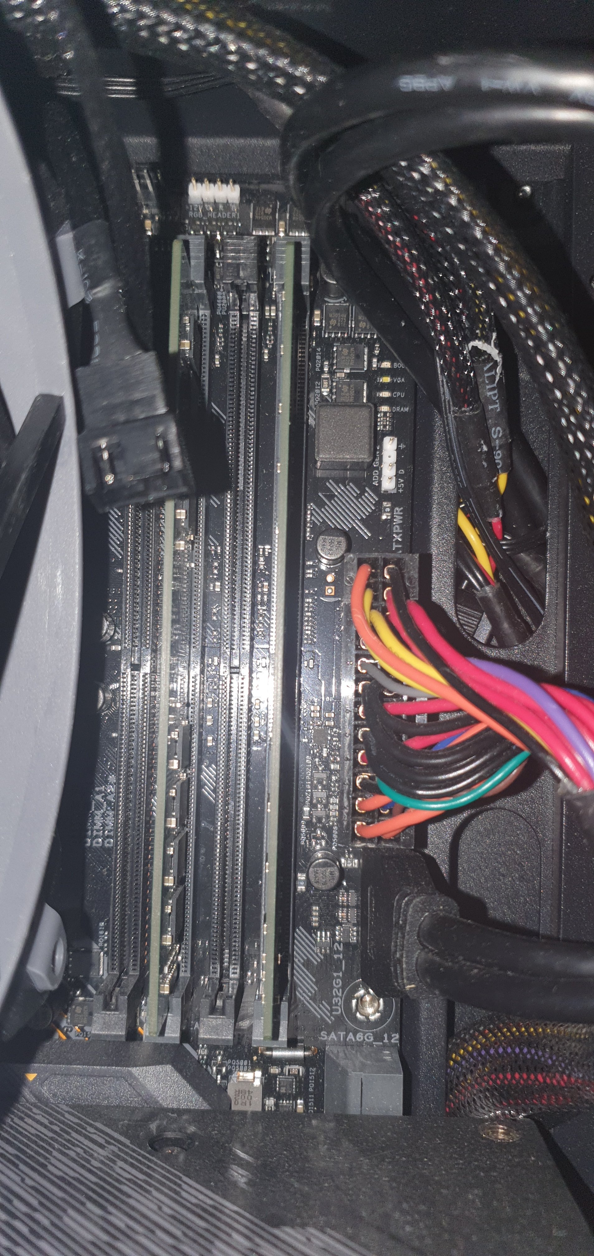

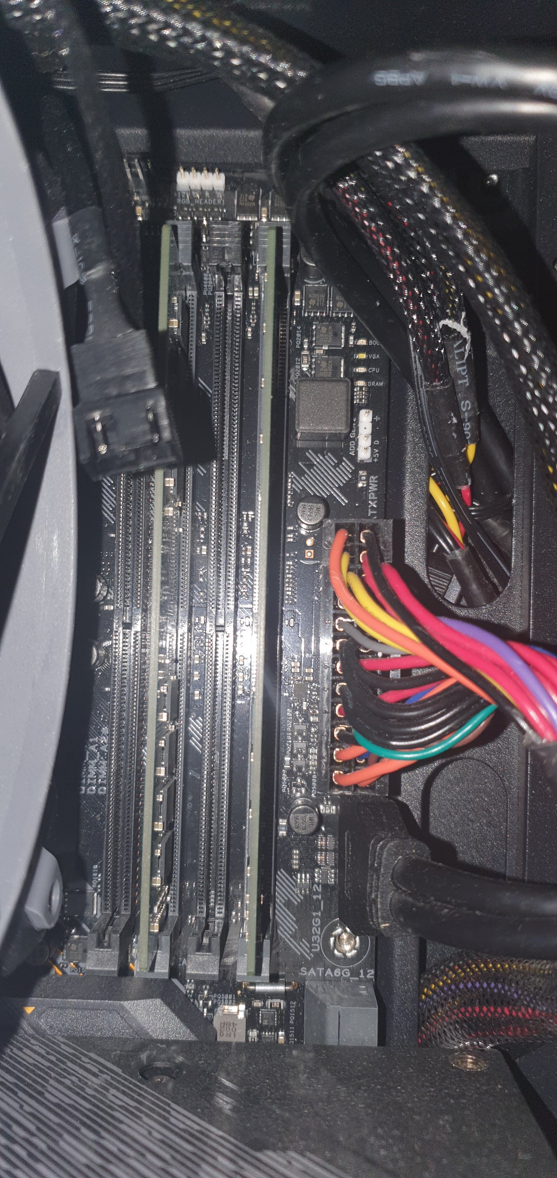

Zum RAM
  • stecken diese in A2 & B2? - kann ich nicht erkennen
  • mach Bilder von jedem Reiter aus CPUz

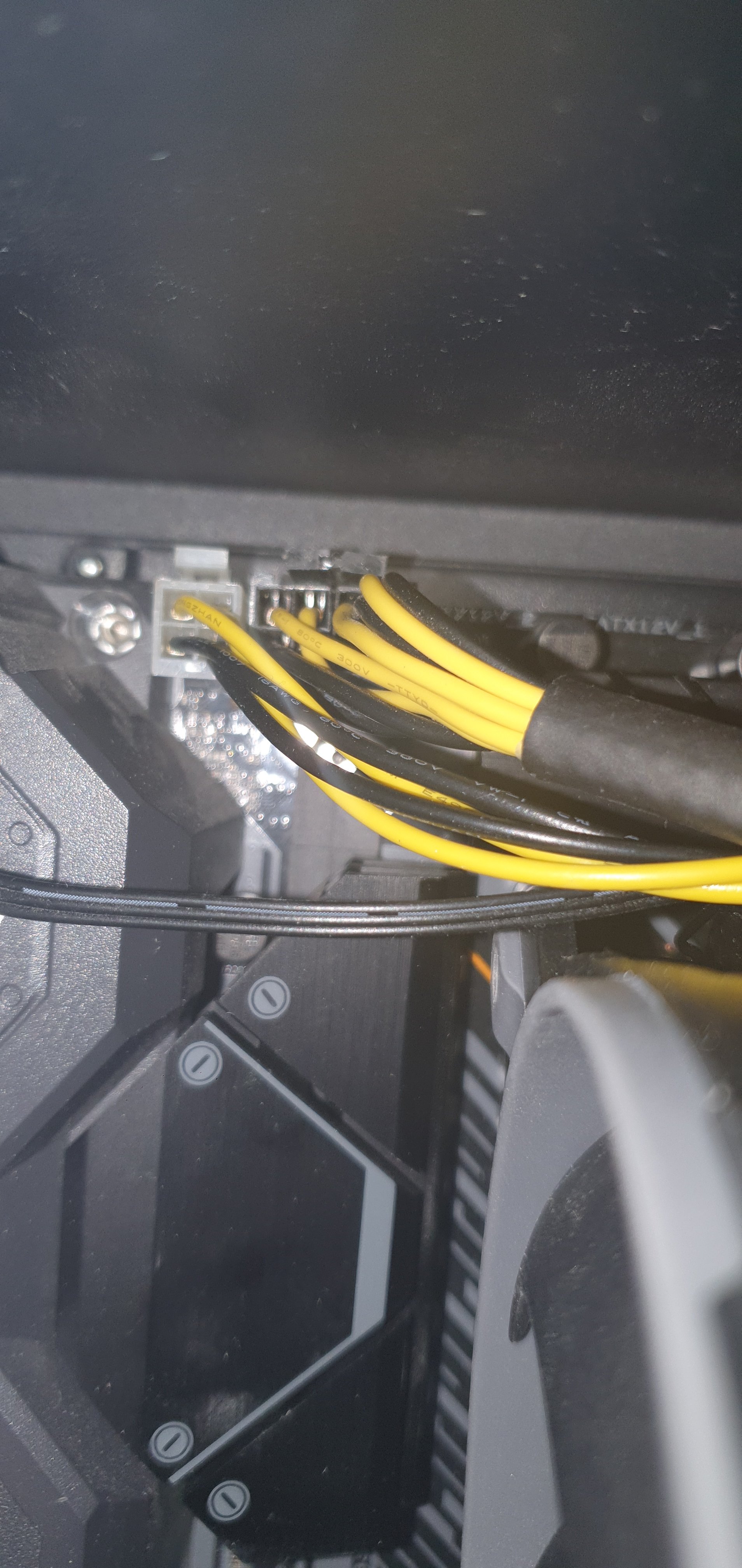

naja, so halbwegs. Aufnahmewinkel, Abstand und dein Kabelmanagement versperren den Blick auf alles was irgendwie relevant wäre, nämlich die Anschlüsse.

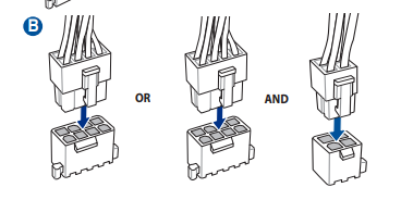

Da steht entweder oder. Lass die Molex-Spielereien weg und schliesse nur 1x 8-Pin (2x4) bei der CPU an.
edit: wie mein Vorredner anmerkt wär der RAM auch interessant.
Als nächstes: die GPU wär eigentlich mit 2 separaten Kabeln am Netzteil anzuschliessen.
Hast du kein zweites Kabel, so ist das ein weiteres Indiz dafür, dass die Paarung unzureichend ist.
Dass das Netzteil verkehrt herum im System steckt, ist dann ein Detail am Rande.

Du meinst 8+4 Pin und brauchen tut das Board eigentlich nur den 8 Pin... - steht auch so im Handbuch.

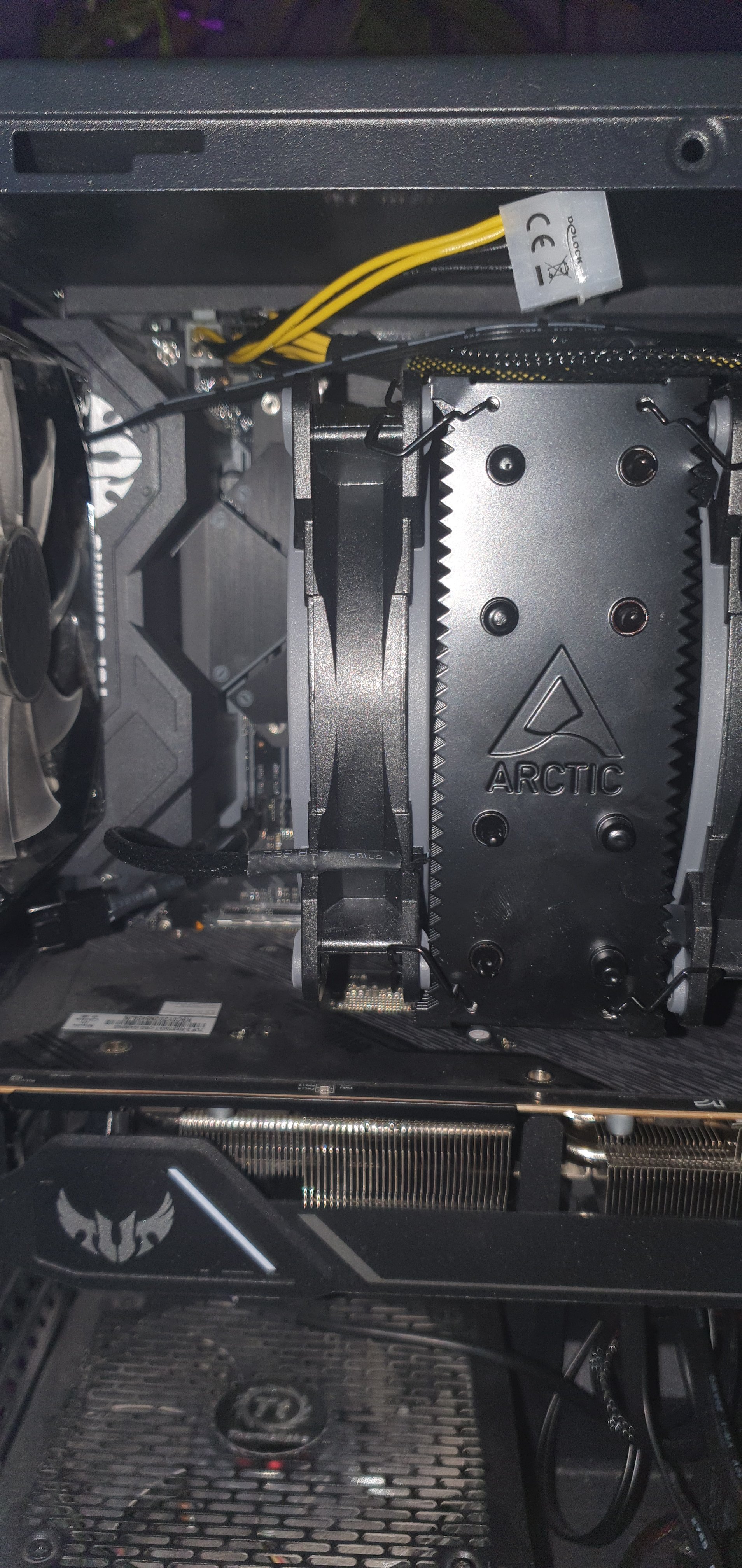

Hab die Stecker alle überprüft sitzen tip top.
Hier einmal die
Dann kann ich das Mainboard nicht mehr mit dem 8 Pin anschließen.

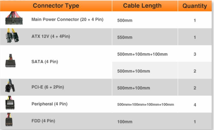

das sind nicht die selben kabel.
in die GPU gehören nur die 6+2 PCIe
Aber du hast einen 4-4Pin 12Vi und eine 4-pin CPU
Netzteil Anschlüsse​
20-pin ATX1 x
24-pin ATX1 x
4-pin CPU1 x
4+4-pin 12Vi1 x
4pin Molex4 x
15-pin S-ATA5 x
6+2-pin PCI-Express2 x
man sollte schon die richtigen Kabel verwenden. Steht im Handbuch des netzteils.
Lustig, dass mir das bisher noch nie gesagt wurde haha. ( von der Reparatur)
Weil es nicht entscheidend ist und RGB Lüfter zum Boden hin auch etwas -naja^^
@Captain Mumpitz
Schau besser in meinen Link, mit deinen Angaben zum NT stimmt etwas nicht...
@Robo32 dann war das ein neueres Modell. Die Thermaltake Seite spinnt irgendwie, mir wurden die Specs dort gar nicht angezeigt -.-

So, Molex-Mist ist wieder raus.
Ich bin leider immer noch ein bisschen verloren, was die richtigen Stecker für Gpu und Mainboard angeht.
Mainboard = 24Pin und den 4+4Pin in die 8er Buchse
GPU = das Kabel mit den zwei 6+2Pin (passend zu GPU eben)
Eigentlich sollte es auch unmöglich sein das verkehrt zu bestücken, allerdings habe ich hier auch das schon gesehen (ergibt dann einen 100% Kurzschluss).
Bei dir ist es übrigens richtig, auch wenn ich die Kabel an der GPU anders rum gemacht hätte.

  • korrekten Sitz des RAM prüfen(Handbuch gibt Aufschluss, welcher Riegel wo rein gehört)

richtig. Der ist eigentlich nur nötig wenn die CPU fürs Übertakten mehr Saft braucht. Kann dein Netzteil aber nicht.
