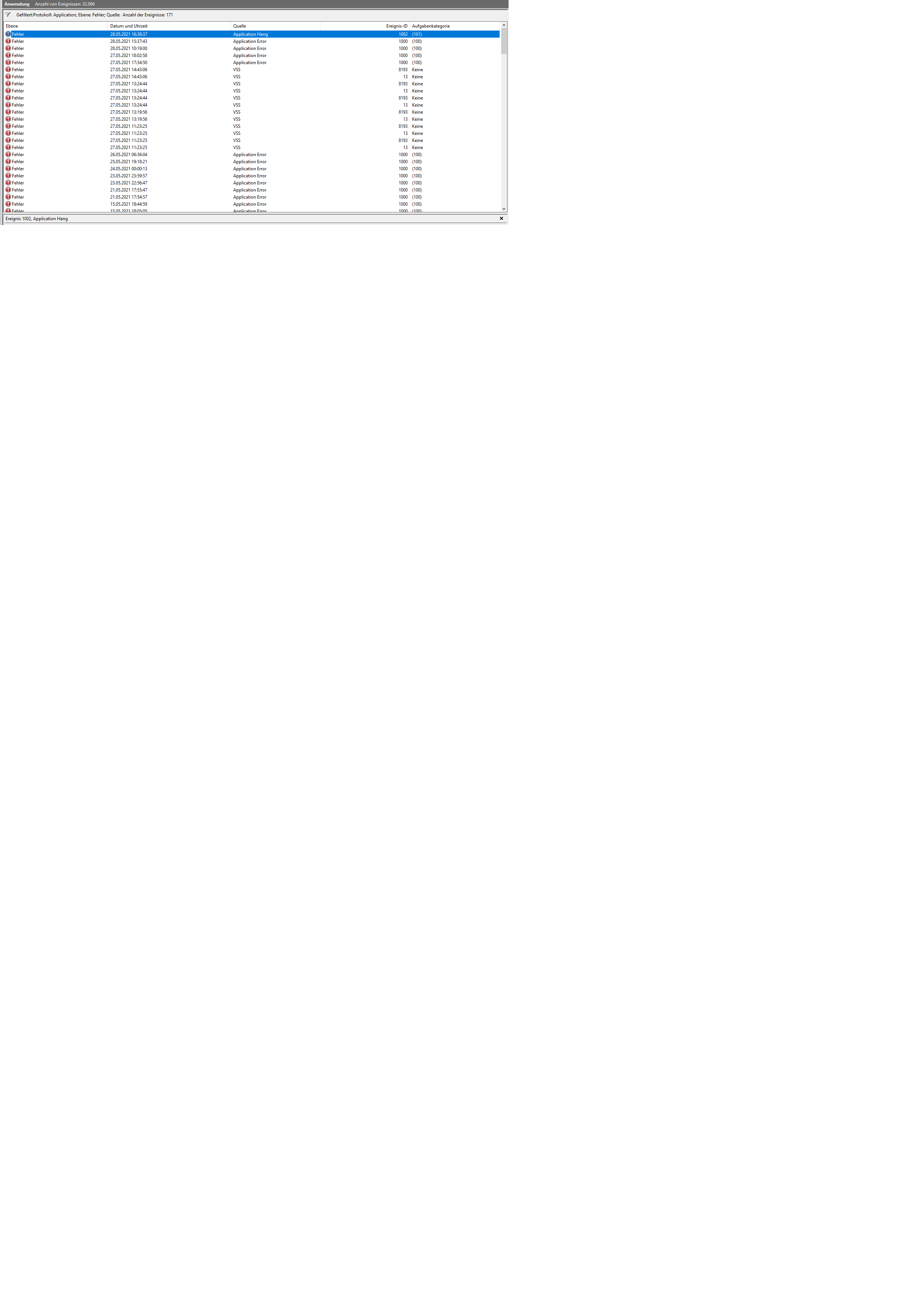

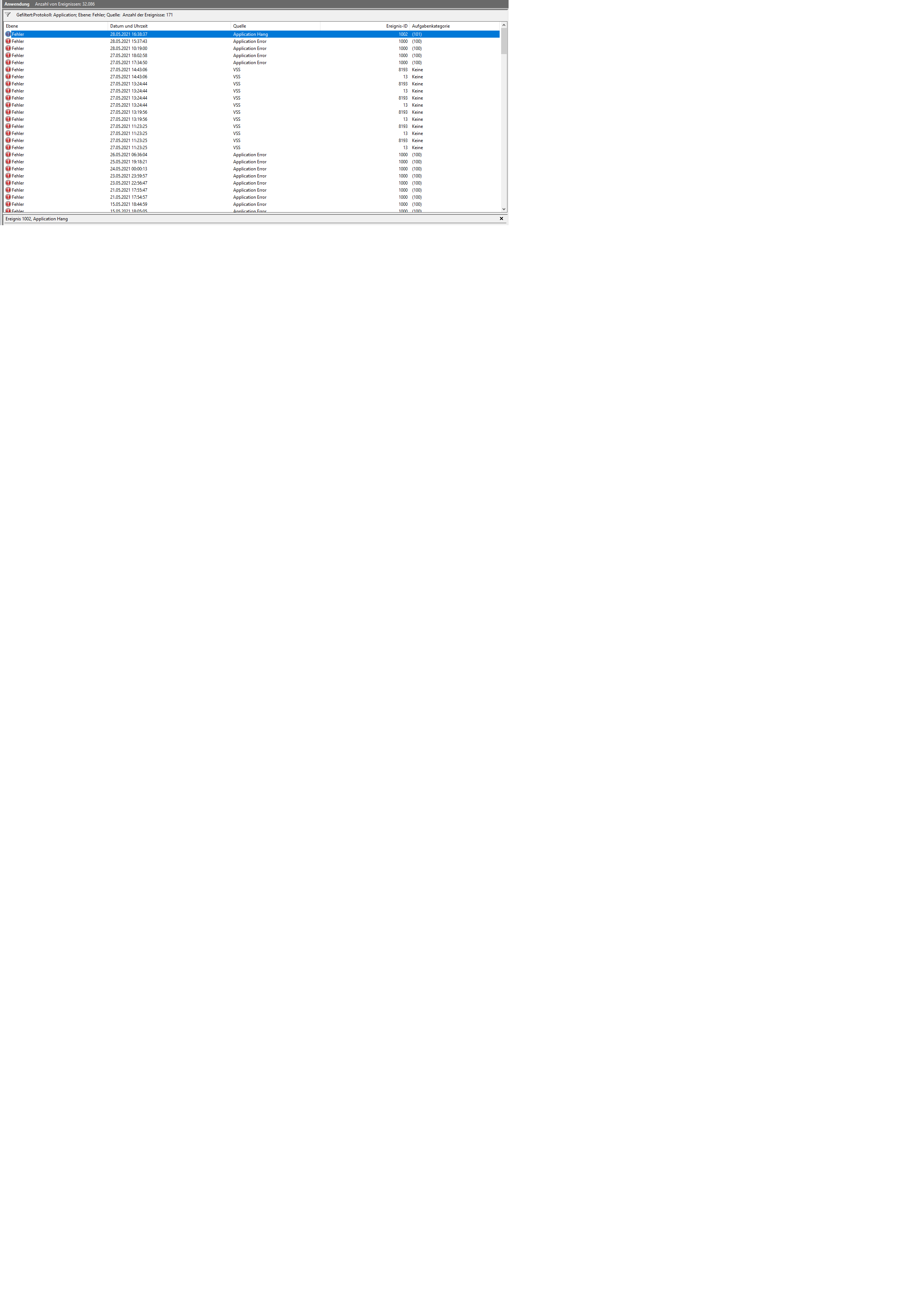

Ereignislog gefiltert Fehler
ms007 schrieb:
Ist das aktuellste BIOS (Version 10.9) drauf?
Zitat von MSI: "Improved AMD Graphic card compatibility"
Ja ist drauf
Name der fehlerhaften Anwendung: Radeonsoftware.exe, Version: 10.1.2.1862, Zeitstempel: 0x6075cb03
Name des fehlerhaften Moduls: Radeonsoftware.exe, Version: 10.1.2.1862, Zeitstempel: 0x6075cb03
Ausnahmecode: 0xc0000005
Fehleroffset: 0x00000000003d7c92
ID des fehlerhaften Prozesses: 0x30a0
Startzeit der fehlerhaften Anwendung: 0x01d75189e9a9456e
Pfad der fehlerhaften Anwendung: C:\Program Files\AMD\CNext\CNext\Radeonsoftware.exe
Pfad des fehlerhaften Moduls: C:\Program Files\AMD\CNext\CNext\Radeonsoftware.exe
Berichtskennung: ec0c5c4d-58c8-45dd-b192-07cb54bb1435
Vollständiger Name des fehlerhaften Pakets:
Anwendungs-ID, die relativ zum fehlerhaften Paket ist:
+System
-Provider
[ Name] Application Error
-EventID1000
[ Qualifiers] 0
Version0
Level2
Task100
Opcode0
Keywords0x80000000000000
-TimeCreated
[ SystemTime] 2021-05-25T17:18:21.5205350Z
EventRecordID50242
Correlation
-Execution
[ ProcessID] 0
[ ThreadID] 0
ChannelApplication
ComputerDESKTOP-SGTGN2E
Security
-EventData
Radeonsoftware.exe
10.1.2.1862
6075cb03
Radeonsoftware.exe
10.1.2.1862
6075cb03
c0000005
00000000003d7c92
30a0
01d75189e9a9456e
XML ANSICHT
- <Event xmlns="http://schemas.microsoft.com/win/2004/08/events/event">
- <System>
<Provider Name="Application Error" />
<EventID Qualifiers="0">1000</EventID>
<Version>0</Version>
<Level>2</Level>
<Task>100</Task>
<Opcode>0</Opcode>
<Keywords>0x80000000000000</Keywords>
<TimeCreated SystemTime="2021-05-25T17:18:21.5205350Z" />
<EventRecordID>50242</EventRecordID>
<Correlation />
<Execution ProcessID="0" ThreadID="0" />
<Channel>Application</Channel>
<Computer>DESKTOP-SGTGN2E</Computer>
<Security />
</System>
- <EventData>
<Data>Radeonsoftware.exe</Data>
<Data>10.1.2.1862</Data>
<Data>6075cb03</Data>
<Data>c0000005</Data>
<Data>00000000003d7c92</Data>
<Data>30a0</Data>
<Data>01d75189e9a9456e</Data>
<Data>C:\Program Files\AMD\CNext\CNext\Radeonsoftware.exe</Data>
<Data>ec0c5c4d-58c8-45dd-b192-07cb54bb1435</Data>
<Data />
<Data />
</EventData>
</Event>

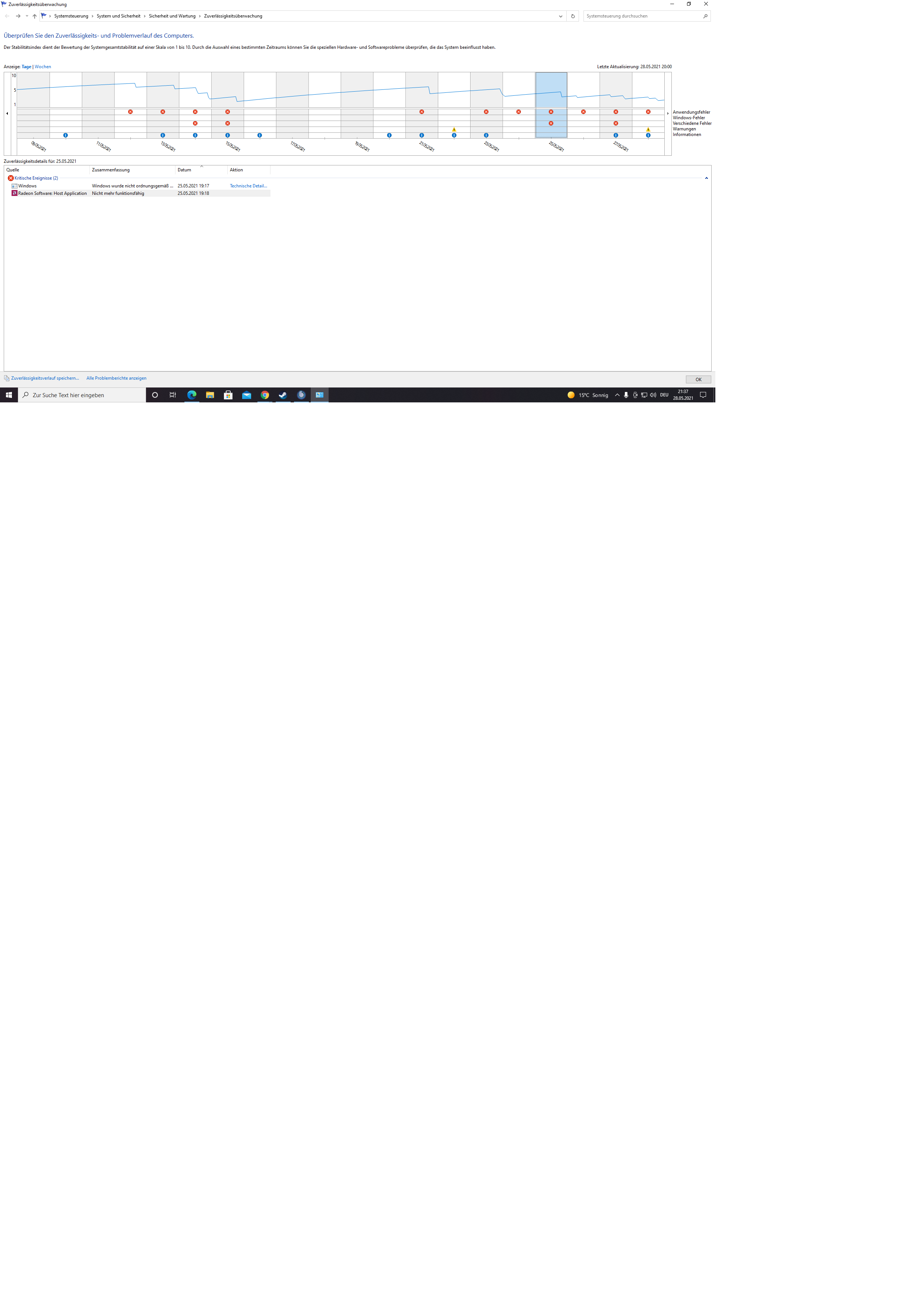

Bitte Mal im Zuverlässigkeitsverlauf schauen ob Hardware Probleme auftauchen und berichten.

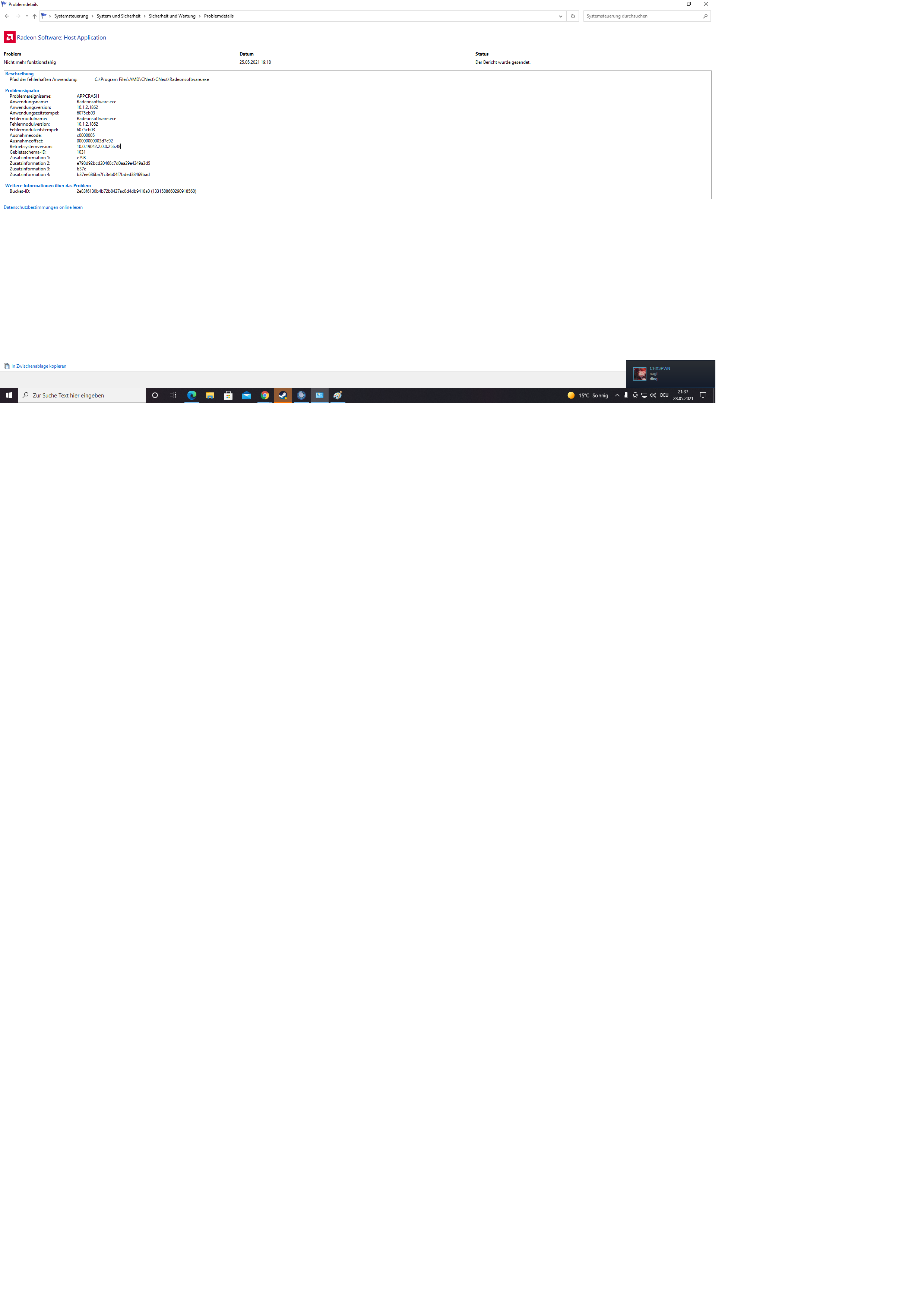

pckaputt123 schrieb:
Es ist ja ein brand neues Netzteil drinne der PC ist auch mit dem alten Netzteil abgestürzt habe ein neues eingebaut weil ich dachte es liegt am Netzteil tut es aber nicht
in seltenen Fällen kann das auch am Prozessor liegen. Wenn der aussteigt geht der Rechner auch aus.
Das sind eine Menge kritischer Fehler.
