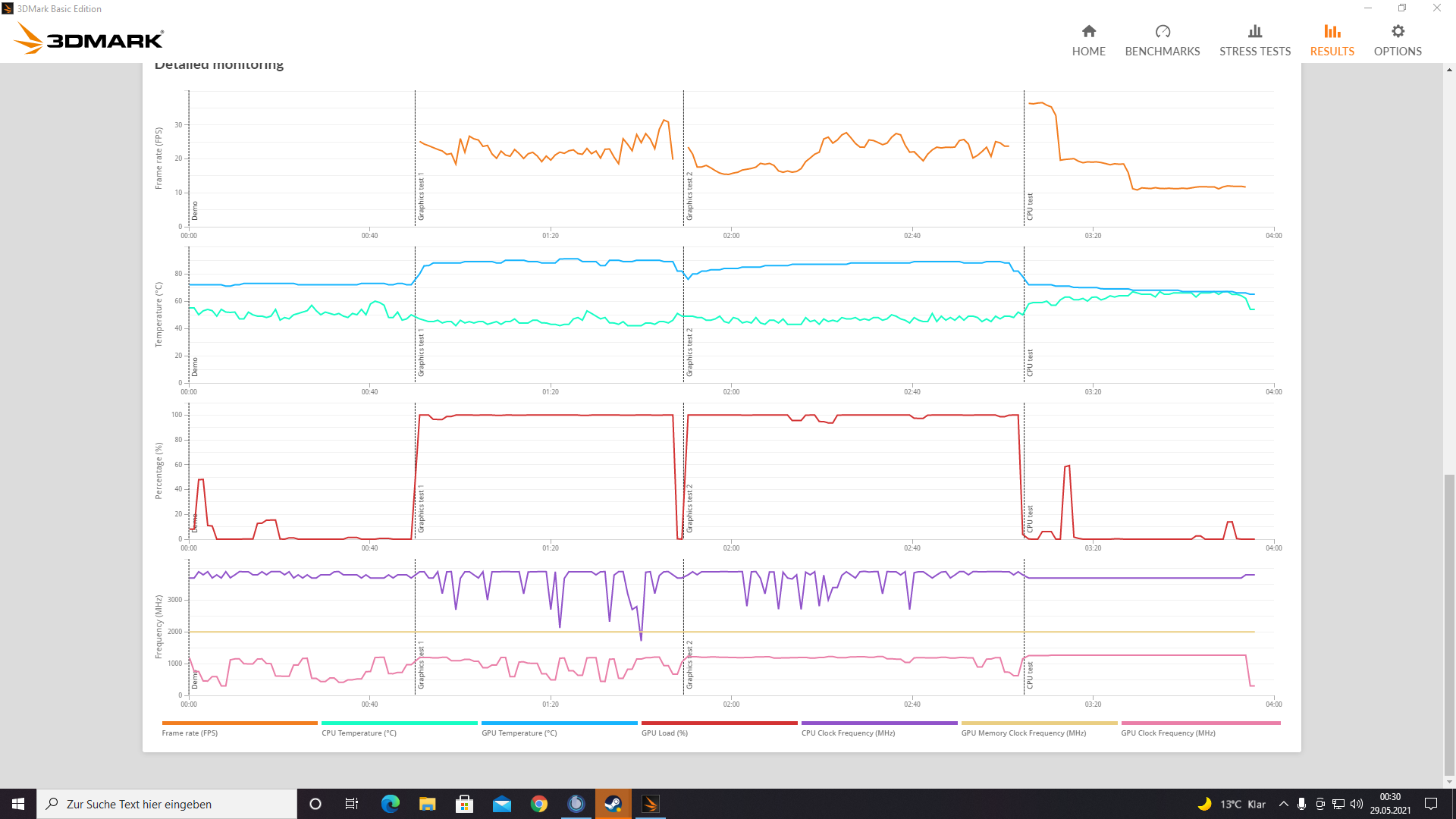

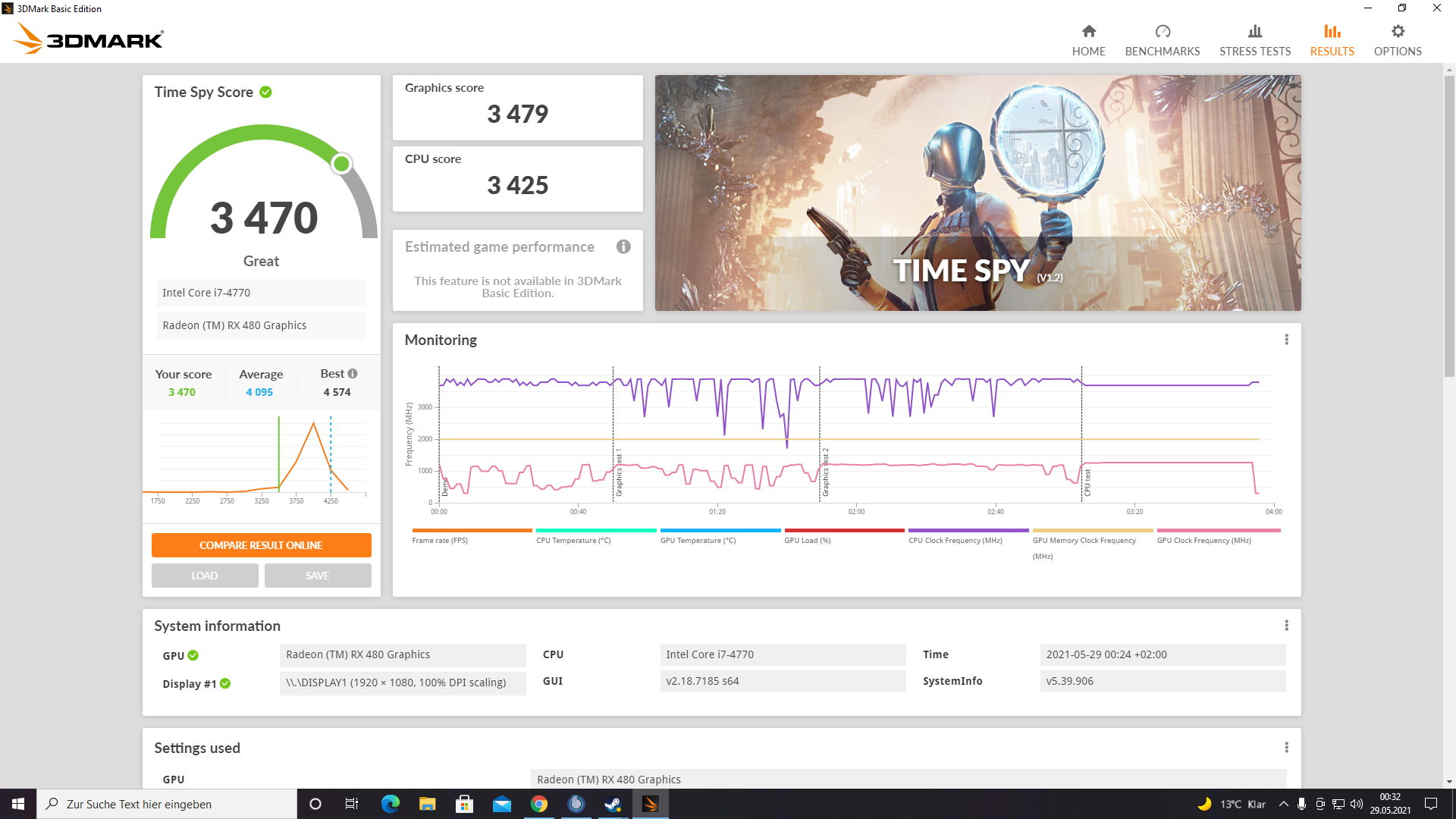

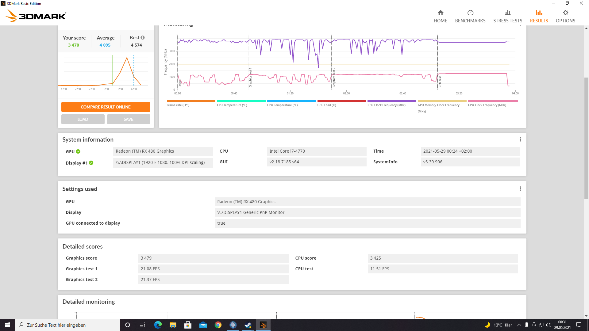

Der Lüfter läuft noch und es ist nicht laut
Benchmark Test Grafikkarte ging auf 90 Grad das ist zu hoch oder?
Würde ich schon sagen, ja. Sie trottet. Also musst du was an der Kühlung tun. Wie lange ist das System schon in Gebrauch?
