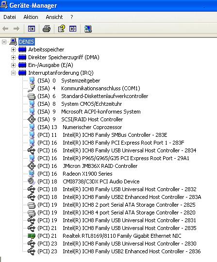

Ist die Netzwerkkarte Onboard? Such im Internet doch mal nach einem neueren Treiber dafür. Dann bitte noch folgendes tun. Geh in den Gerätemanager: Ansicht --> Ressourcen nach Verbindung --> Kicke doppelt auf (Interruptanforderung) IRQ und mach davon einen Screenshot.
Gruß Andy
ok, hier ist ein Screenshot davon:
Schwierig. Bei mir siehts eigentlich auch nicht wehsentlich anders aus. Ich dachte vielleicht, dass sich irgendwelche Geräte in die Quere kommen. Hast du viele Geräte über USB angeschlossen?
