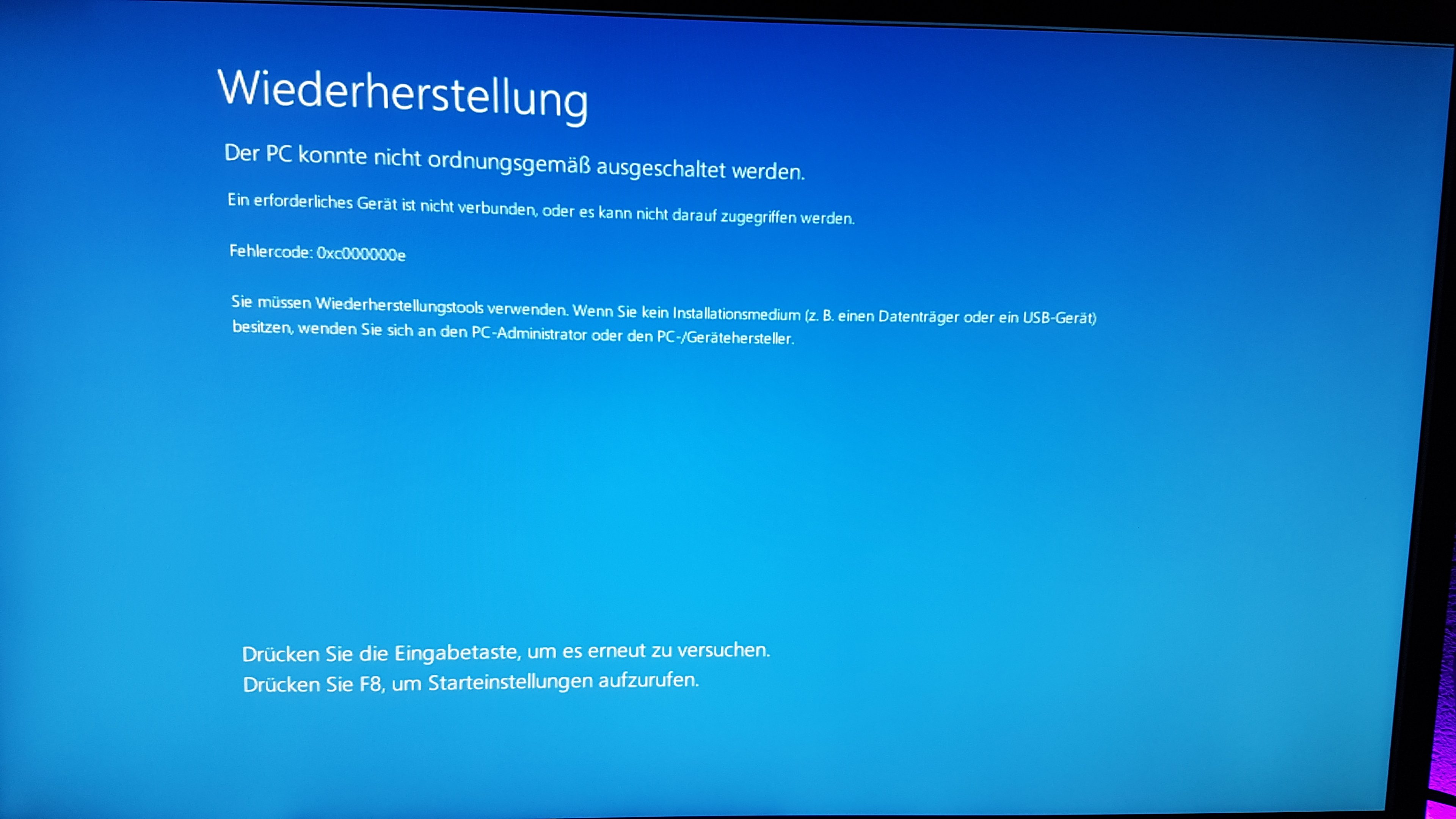

Das verhält sich aber sehr unterschiedlich. Auch schon haben wir ihn wieder angebracht und er ist kurz darauf wieder eingefroren. Auch schon ist er angegangen und hat dann kurz nacheinander wieder neugestartet. Auch schon ist nach dem automatischen Neustart der hier angehängte blaue Bildschirm angezeigt worden (aber nur selten).
Ich habe jetzt einfach überhaupt keinen Lösungsansatz mehr und keine Ahnung, woran das liegen könnte. Ich hatte noch die Grafikkarte im Verdacht, weil hautpsächlich das Bild einfror, doch die hat den Stresstest mit FurMark problemlos überstanden und um irgendwelche Diagnosedaten auszulesen, fehlt mir leider das Wissen.

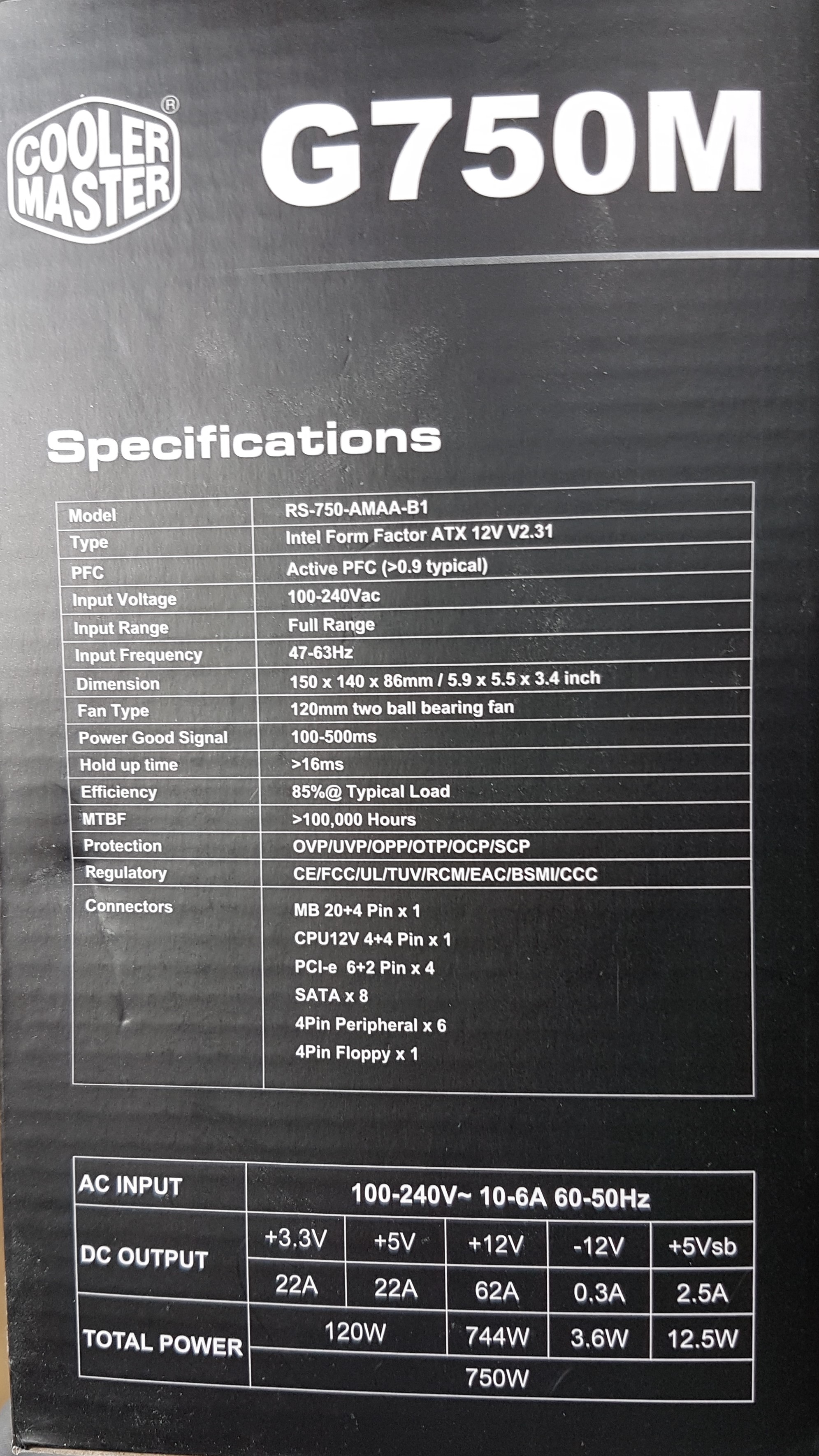

Das Netzteil an sich ist (glaube ich) eigentlich nicht schlecht. Ich hänge hier mal ein Bild der Spezifikationen an.
Aber kann auch einfach sein, dass es mittlerweile kaputt ist, nehme ich an? Gibt es eine Möglichkeit, da sicherzugehen? Irgendein Diagnose-Tool, das vlt. Fehler am Netzteil erkennt?
Ich warte mal noch weitere Antworten ab und sonst probieren wir es noch mit einem neuen Netzteil.

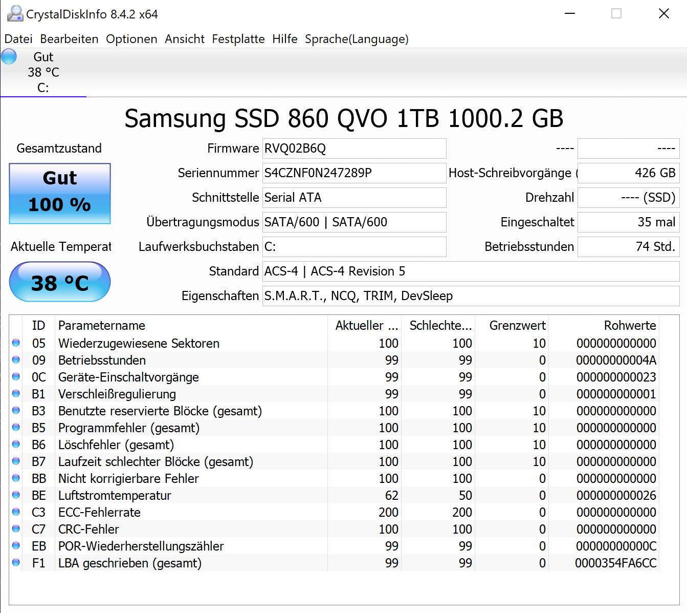

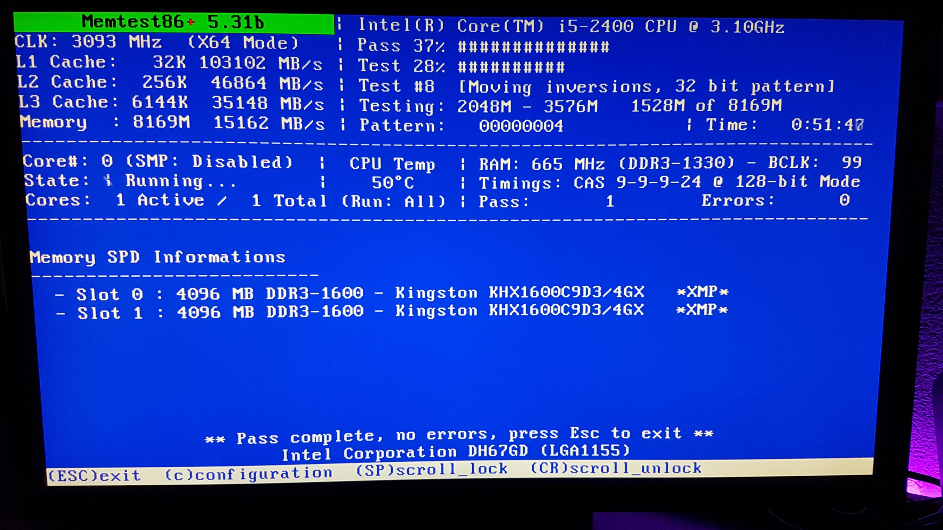

RAM habe ich bereits mit der "Windows-Speicherdiagnose" überprüft, da wurden zumindest keine Fehler gefunden. Soll ich es mit diesem Tool trotzdem nochmals versuchen? ChrystalDiskInfo versuche ich und melde mich dann mit dem Ergebnis wieder.
Benutze lieber das oben genannte Tool, da es als "Livesystem" arbeitet. Entweder die ISO brennen oder auf einen Stick "packen" (z.B. mit Rufus)
Also
1. Memtest86 hat keine Fehler gefunden, ich hänge hier ein Foto an.
2. Von CrystalDiskInfo hänge ich einen Screenshot an

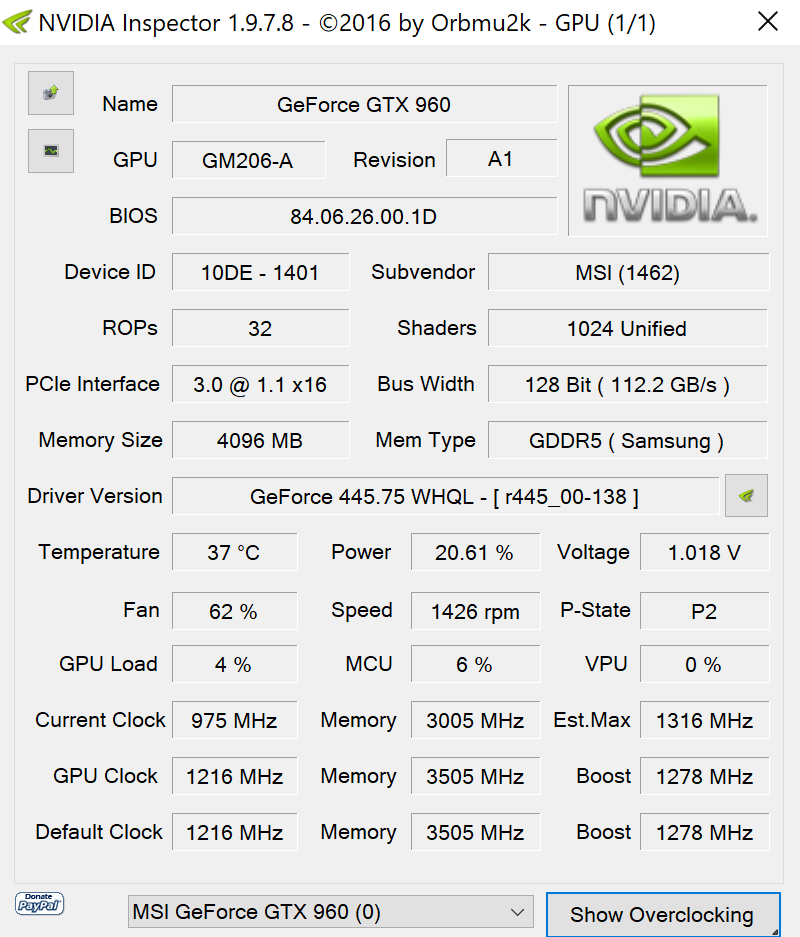

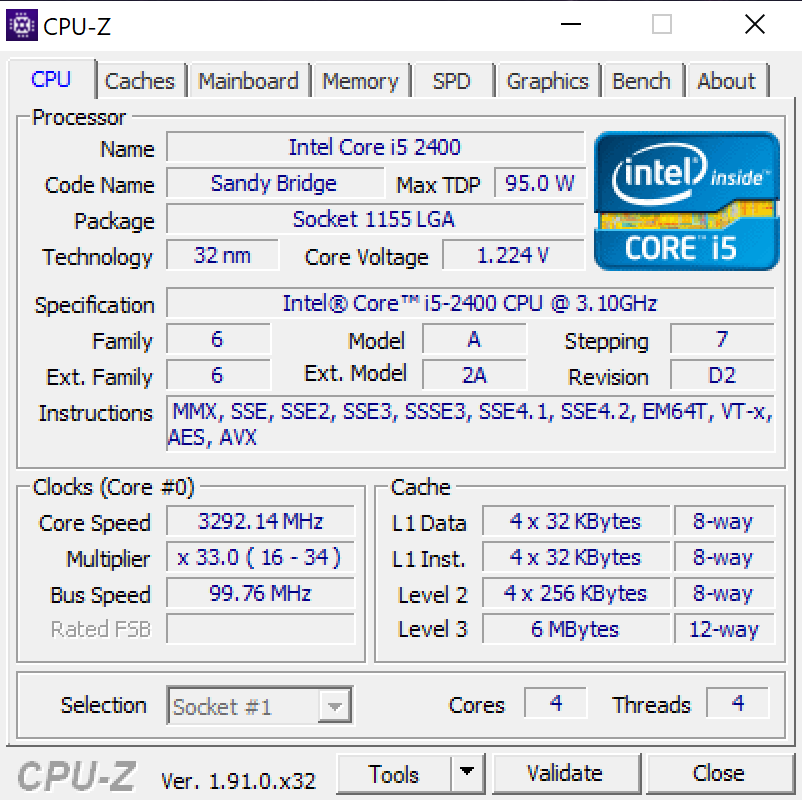

3. Ich hänge noch zwei Screenshots an von GPU und CPU Daten

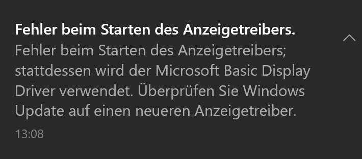

4. Währenddem ich CrystalDiskInfo installiert habe, ist der PC wieder kurz hängen geblieben und hat dann neugestartet. Nach dem Neustart war eine Benachrichtigung zu sehen, die ich vorher noch nie gesehen habe. Ich hänge sie hier ebenfalls an. Weiss aber nicht, was genau mit Anzeigetreiber gemeint ist. Der neuste Nvidia Treiber ist installiert, Windwos Update ist auch auf dem neusten Stand.
