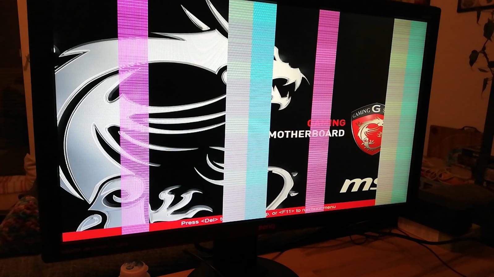

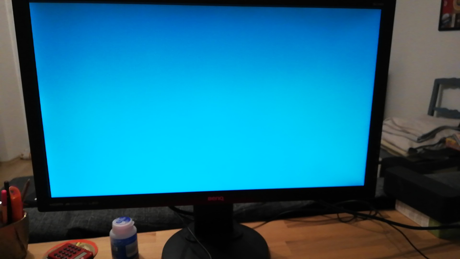

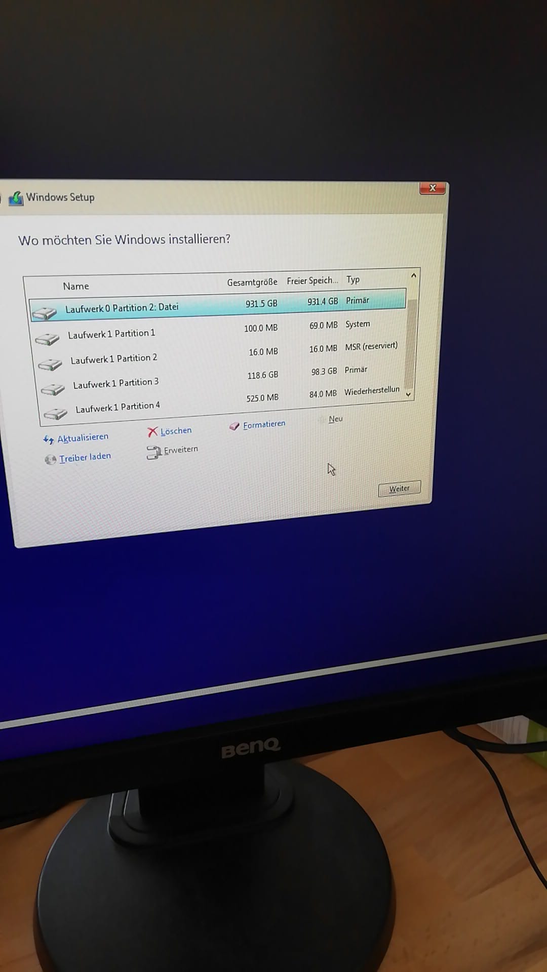

Er lief jetzt einige Tage ohne Probleme und während einer Runde League of Legends wurde der Bildschirm blau (Bild 1), dann habe ich ihn abgeschalten und beim wieder hochfahren kam Bild 2 und Windows wollte nicht mehr starten. Habe dann einen USB Stick mit Win10 am Laptop von meinem Bruder erstellt und gebootet. Habe Win10 auf Lafwerk 1 Patition 3 installiert (Bild 3). Dann hat wieder alles funktioniert, keine Bildfehler oder ähnliches. Habe auch unterschiedlichste Games mit hohen Ansprüchen gezockt. Und wieder bei einer Runde League of Legends kam der Blue Screen.
Was könnte der Grund dafür sein? Hardware Fehler macht ja fast keinen Sinn, weil wieso sollte es nach einem reboot wieder funktionieren? Treiber habe ich alle auf den neuesten Stand gehabt.

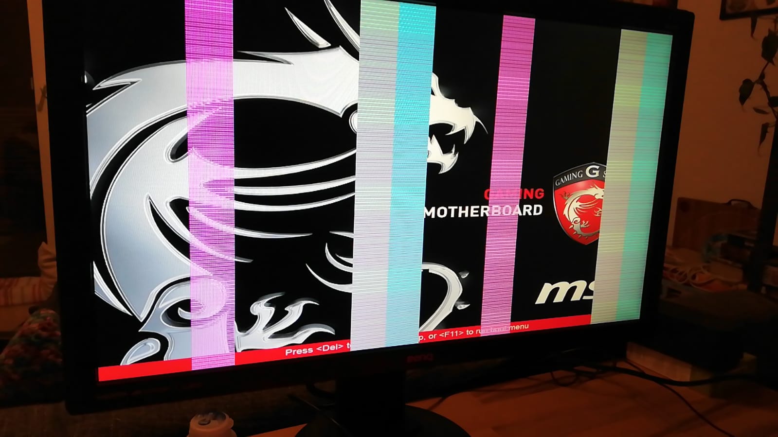

Das sieht mir aber nach einem Problem mit der Grafikkarte aus:

würde da mal eine andere GK testen.

Sieht ziemlich nach Vram aus.
Würde die Grafikkarte mal komplett ausbauen und die Kontakte checken ob da nicht irgend ein Datscher mit den Jahren oxidierte den man wegputzen muss.
Auch gucken, dass der PCIe Slot staubfrei ist und nochmal sauber einbauen.

Bitte mal die Grafikkarte mit "FurMark" testen. Wenn hier Grafikfehler/Artefakte auftreten, ist das Problem eindeutig.
Windows schmiert übrigens weg, weil der Grafikkartentreiber aussteigt. Eine Windows-Neuinstallation ist nicht notwendig, ein normaler Reboot (zur Not mitsamt Reparatur) sollte ausreichen - aber eben nur bis zum nächsten Aussteigen der vermutlich defekten Grafikkarte.

Vielleicht stresst LOL den Vram etwas mehr als deine anderen Games, dieser wird warm und dadurch dehnt sich Metall aus, auch die Kontakte auf dem PCB der Grafikkarte. Und je nach dem wie viele hunderttausende Warm/Kalt Phasen die Karte schon hinter sich hat geht deine Gpu jetzt eben langsam dem Ende entgegen.
Da die Lötstellen mit den Jahren und den häufigen Warm/Kalt zuständen brüchig werden können.
Schau halt ob alles richtig montiert ist, nichts wackelt, alle Stecker fest sitzen, Kontakte sauber sind. Netzteil die Spannungen gibt, die es soll usw.
Ist am Ende alles wie es soll und dieser Fehler bleibt ist die Grafikkarte leider kaputt.

Nur laut gedacht… das VRAM braucht Strom. Kann da der Bösewicht stecken?
Reboot reinitialisiert was, die GraKa oder eher das NT?

Es ist wohl die GK... Habe Sie in den PC von einer Freundin eingebaut und da hatten wir dann das selbe Problem. Mit ihrem Karte lief bei mir alles einwandfrei. Also muss wohl eine neue her.. Was denkt ohr wäre für diesen Pc am sinnvollsten?
