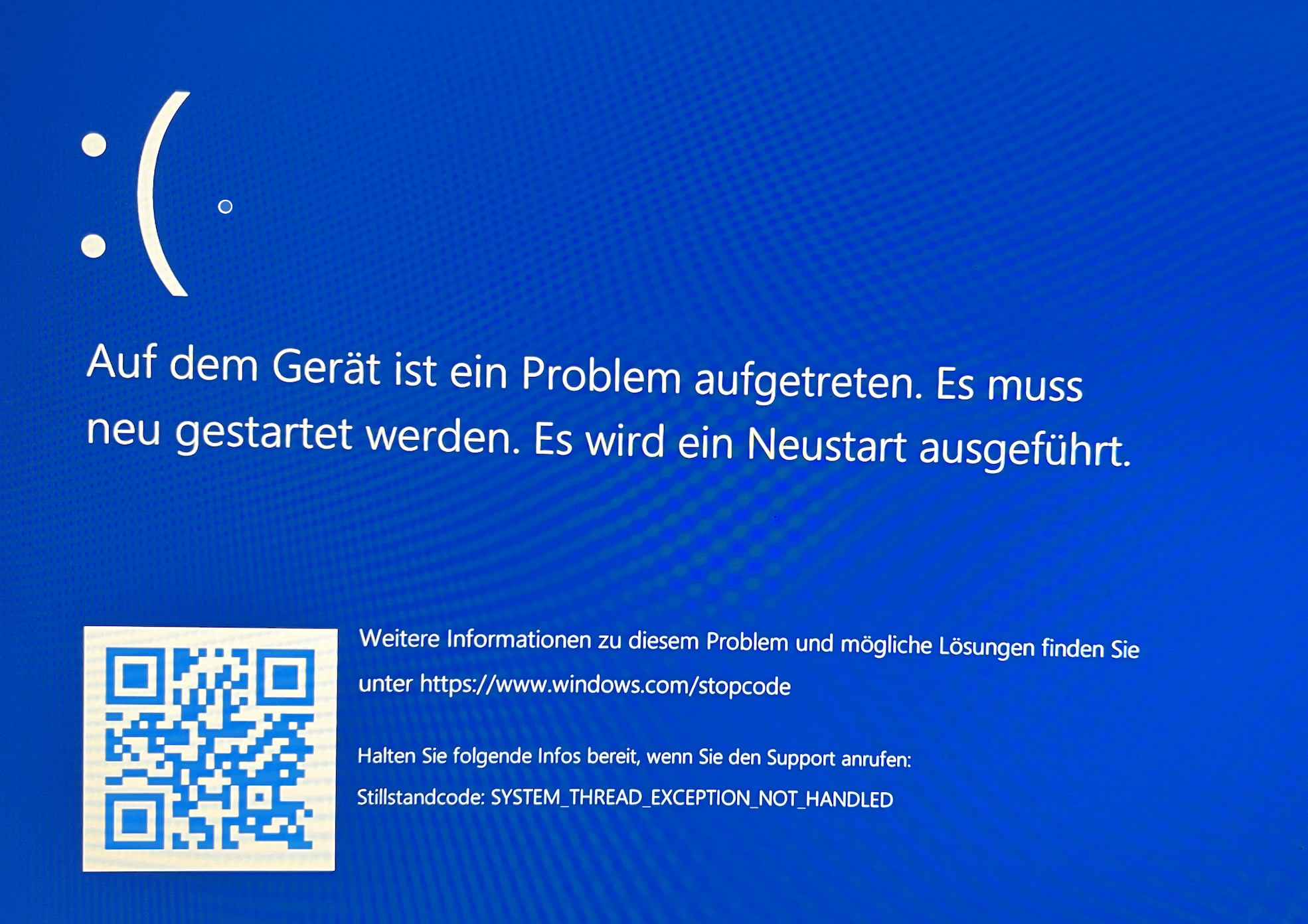

Ich habe das Netzteil beim Hersteller eingesendet. Diagnose: Lüfter fehlerhaft. Habe nun ein neues erhalten und heute eingebaut (mit den mitgelieferten Kabeln). Dann kam schon mal die erste Enttäuschung... es hat nichts am Fehler geändert. Es war sogar schlimmer, da der PC auch ohne zu gamen bzw. zu fordern nach paar Minuten abstürzte und das übliche BlueScreen zeigte.

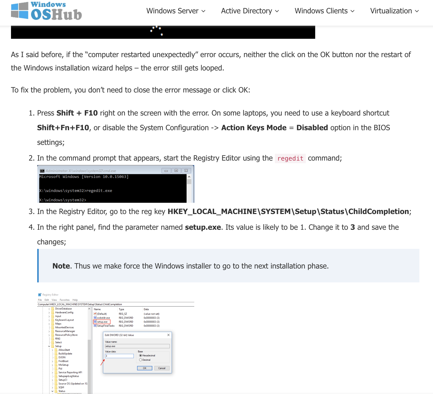

Ich wollte dann den PC mit Windows zurücksetzen aber auch da kam eine Fehlermeldung das das Zurücksetzen nicht korrekt durchgeführt werden konnte. Habe dann verschiedene Dinge probiert aber immer wieder der selbe Fehler. Irgendwann kam dann nur noch "computer restarted unexpectedly" als PopUp Fenster. Im Internet stand in einem Hilfeartikel dann folgendes, welches ich umgesetzt habe:
JETZT aber das große Problem. Nun startet der PC immer neu und versucht Windows/Installation zu starten aber durch die Änderung startet er nur einfach immer wieder neu und hört nicht auf. Bin also nun in einer Sackgasse!
Hat jemand einen Tipp wie ich wieder das Windows Setup oder die Eingabeaufforderung starten kann? Aktuell geht einfach nichts...! Mein Plan war eigentlich alles zu formatieren und Windows neu zu installieren, um dann zu schauen ob es doch am alten Netzteil lag oder nicht...
