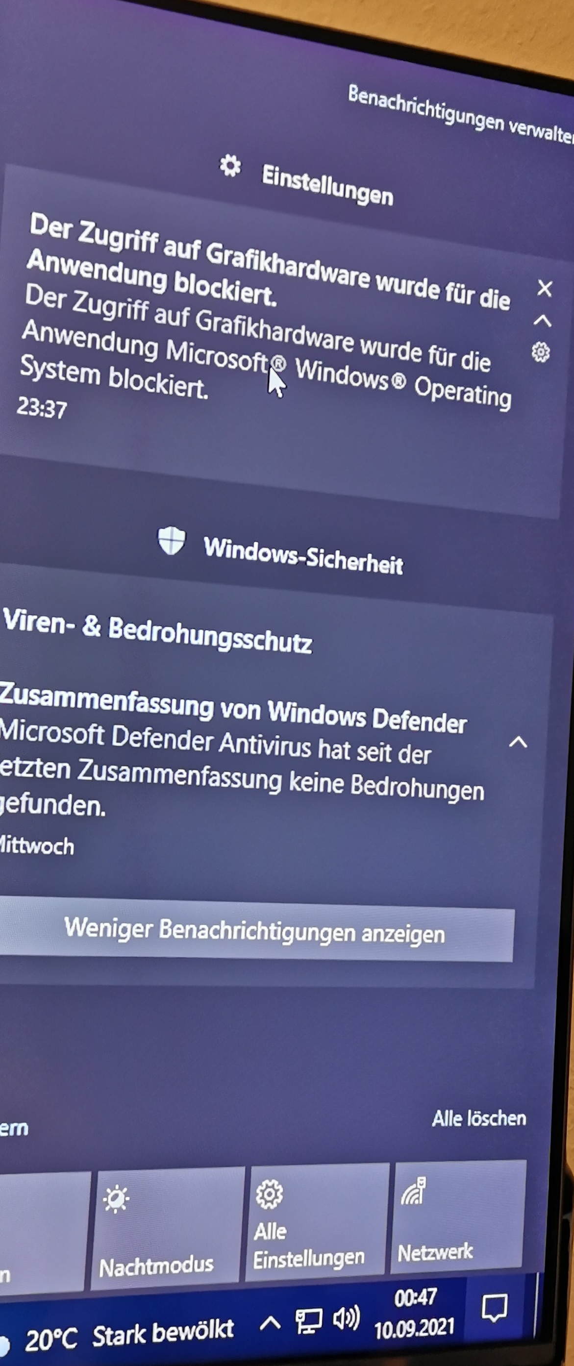

leider bereitet mein PC mir seit Freitag Kopfschmerzen. Leider stürzt er mit dem Intel Treiber immer ab. Ich nutze den PC als mini Server und als Media Center. Als ich eines Abends einen Film unter Kodi geschaut habe, fingen die ersten Bildfehler an.....
Daraufhin habe ich erstmal den Rechner neu gestartet, doch es ging nur bis zum Anmeldebildschirm. Danach kam ein Bluescreen mit der Meldung " Video TDR Failure.... igdkmd64.sys"
Zuerst hatte ich einen Fehler unter Windows vermutet, da es mit einer Linux Live CD keine Probleme gab. Nach langem hin und her und Reparaturversuchen, installierte ich Windows neu, jedoch mit gleichem Ergebnis.
Ab dann ging ich von einem Hardware defekt aus. Also habe ich angefangen die Ramriegel auszubauen und einzeln zu betreiben. Windows wurde auch mal auf einer anderen SSD installiert. Leider ohne Erfolg.
Der Fehler kam immer, sobald der Intel Treiber installiert wurde (Auch verschiedene Versionen). Mit dem Microsoft Basic Treiber, sowie unter Linux gibts keine Probleme. Das verrückte ist, dass selbst Grafiktests unter Linux einwandfrei laufen. Die Meldung aus dem Bild im Anhang entstand als ich im Abgesicherten Modus wieder den Basic Treiber installiert habe

Nachtrag: Ich habe jetzt das Linux aus meiner Virtuellen Maschine auf ein physikalisches Laufwerk migriert. Es bootet einwandfrei durch, aber es ist danach extrem langsam. So langsam, das man das Maus ziehen paar Sekunden später sieht. Mit der Linux Live Cd kein problem. Scheint also wirklich ein Hardware defekt zu sein. Die Frage ist nur Board oder CPU?
Ich hatte das Glück heute noch den gleichen PC nochmal zu einem guten Kurs zu erwerben. Es ist tatsächlich die IGPU des Xeon defekt. Ansonsten funktioniert dieser jedoch einwandfrei. Danke für eure Hilfe.
Reaktionen: whats4 und Hilfsheinz
Ich kann mit sicherheit bestätigen, dass die IGPU des Xeon defekt ist. Ich habe zu aller erst den Xeon in den neuen Pc getan und dann ging garnichts. Dann ahb ich wieder die CPU getauscht und erstmal ein Bios Update gemacht. Anschließend wurde die CPU erkannt, allerdings gab es wieder den gleichen Fehler nach Installation der Intel Treiber. Momentan habe ich die "neue" CPU in meinem alten PC und er funktioniert einwandfrei.
