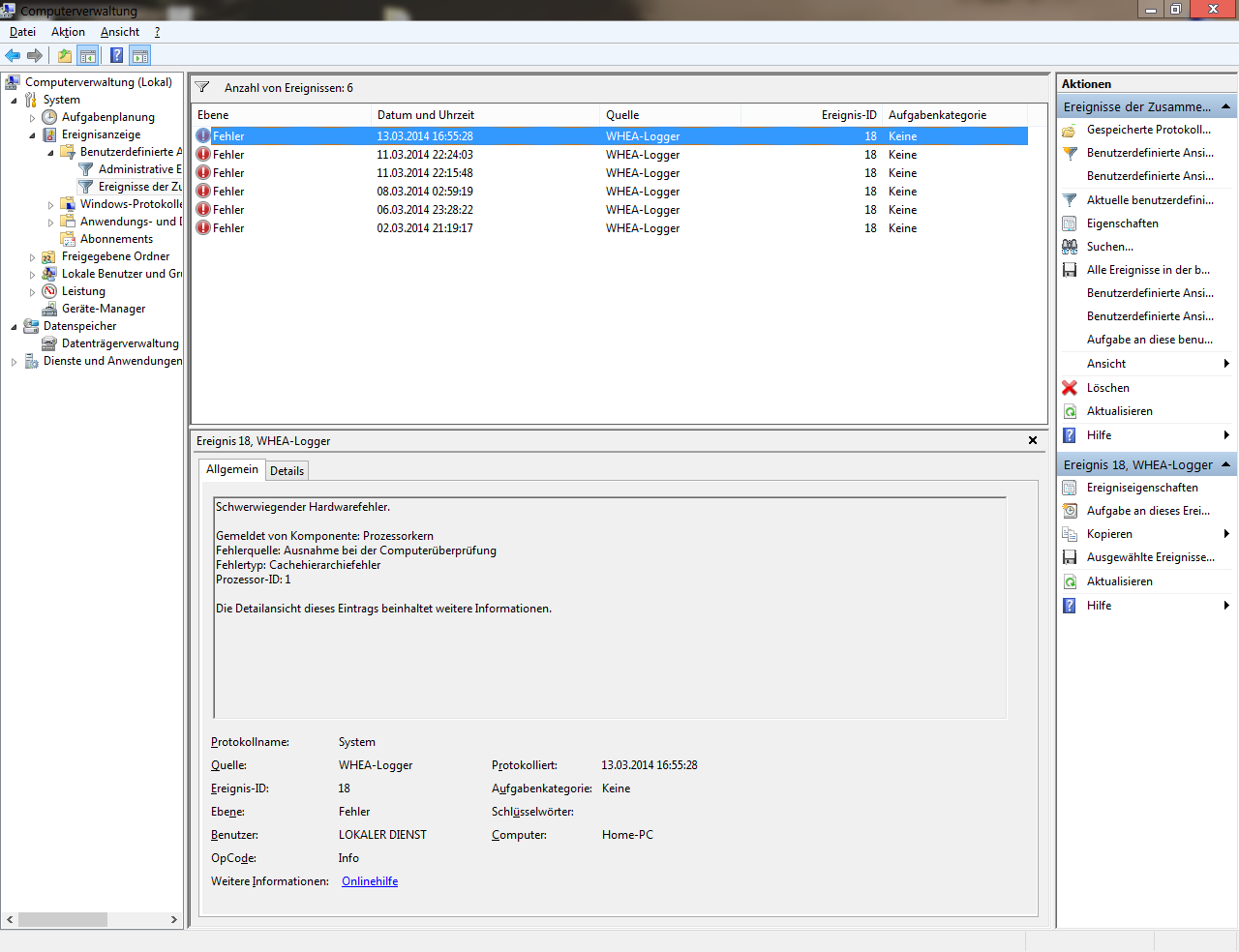

Das Bild kann ich zur Zeit nicht hochladen, da der Pc jetzt alle paar Minuten abschmiert. Es läuft so: Ich schalte den PC ein, mache nichts oder irgendwas aufn Desktop. Dann ganz plötzlich ohne Vorwarnung geht der Instant aus und startet wieder. Lüfter etc bleiben dabei permanent an. Danach kommt die Meldung, dass der PC nicht richtig heruntergefahren wurde. Bluescreen oder sowas erscheint dabei nicht.
Dein Bluescreen ist 0x124, mit dem 2. Parameter 0x0, beides deutet definitiv auf die CPU hin.
Zum Sicher gehen kannst du noch einen Dump hier hochladen und ich analysiere ihn. Suche auch mal.in der Ereignisanzeige unter administrativen Ereignissen nach "Whea-Logger" und mach ein Bild davon.
