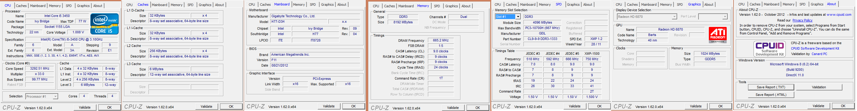

Zeig mal Bilder von CPUz ( alle ).
@Robo32: Nein, habe nichts übertaktet.
Im Anhang sind die Bilder + Bericht von CPUZ.

  • CPUZ_Bericht_Aremion.txt
