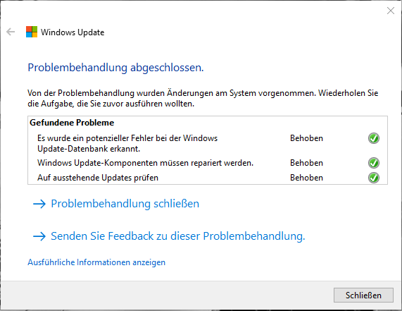

Ansonsten würde ich versuchen das Windows 10 zu Updaten. Bei den letzten Updates hatte ich immer Abstürze auf meinem Laptop. Seit dem letzten Update läuft alles ok.
Musst halt beides mal versuchen, hoffe es klappt :-).
Temps sind alle Top. Das nicht das Problem. Sind im Idle bei unter 30°c und unter last bei maximal 55°c: seitenfenster hab ich zur Sicherheit bei den Temps im Sommer ab.
Windows ist up to date. Hab es auch schon mehrfach neu installiert.

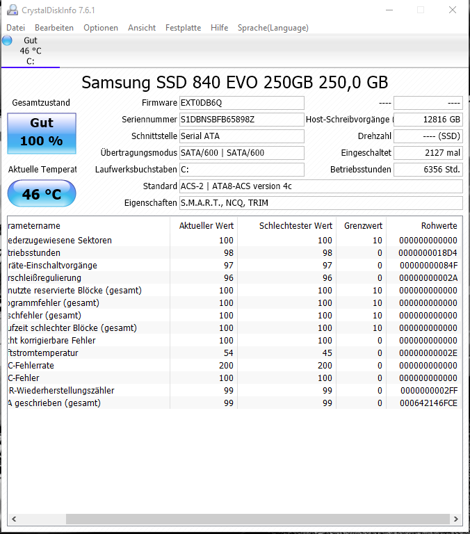

Nein meine Projekte sind niemals so groß^^
Erstelle viel Intros für Youtube und Logos usw. Aber keine Filme und der gleichen.
CrystalDiskInfo 7.6.1 (C) 2008-2018 hiyohiyo
Crystal Dew World : https://crystalmark.info/
OS : Windows 10 Professional [10.0 Build 17134] (x64)
Date : 2018/07/27 18:50:13
-- Controller Map ----------------------------------------------------------
+ Standardmäßiger SATA AHCI- Controller [ATA]
- Samsung SSD 840 EVO 250GB
- Standardmäßiger SATA AHCI- Controller [ATA]
- Microsoft-Controller für Speicherplätze [SCSI]
-- Disk List ---------------------------------------------------------------
(1) Samsung SSD 840 EVO 250GB : 250,0 GB [0/2/0, pd1] - sg
Model : Samsung SSD 840 EVO 250GB
Firmware : EXT0DB6Q
Serial Number : S1DBNSBFB65898Z
Disk Size : 250,0 GB (8,4/137,4/250,0/250,0)
Buffer Size : Unbekannt
Queue Depth : 32
# of Sectors : 488397168
Rotation Rate : ---- (SSD)
Interface : Serial ATA
Major Version : ACS-2
Minor Version : ATA8-ACS version 4c
Transfer Mode : SATA/600 | SATA/600
Power On Hours : 6356 Std.
Power On Count : 2127 mal
Host Writes : 12816 GB
Wear Level Count : 42
Temperature : 45 C (113 F)
Health Status : Gut (100 %)
Features : S.M.A.R.T., 48bit LBA, NCQ, TRIM
APM Level : ----
AAM Level : ----
Drive Letter : C:
-- S.M.A.R.T. --------------------------------------------------------------
ID Cur Wor Thr RawValues(6) Attribute Name
05 100 100 _10 000000000000 Wiederzugewiesene Sektoren
09 _98 _98 __0 0000000018D4 Betriebsstunden
0C _97 _97 __0 00000000084F Geräte-Einschaltvorgänge
B1 _96 _96 __0 00000000002A Verschleißregulierung
B3 100 100 _10 000000000000 Benutzte reservierte Blöcke (gesamt)
B5 100 100 _10 000000000000 Programmfehler (gesamt)
B6 100 100 _10 000000000000 Löschfehler (gesamt)
B7 100 100 _10 000000000000 Laufzeit schlechter Blöcke (gesamt)
BB 100 100 __0 000000000000 Nicht korrigierbare Fehler
BE _55 _45 __0 00000000002D Luftstromtemperatur
C3 200 200 __0 000000000000 ECC-Fehlerrate
C7 100 100 __0 000000000000 CRC-Fehler
EB _99 _99 __0 0000000002FF POR-Wiederherstellungszähler
F1 _99 _99 __0 00064215C17B LBA geschrieben (gesamt)
Nix zu sehen, rätselhaft, wie geschrieben/gesagt, die Windows-Dienste durchforsten.
Habe jetzt mal die Windows Update Problembehandlung herunter geladen und installiert. Hab außerdem alle Autostart Dienste deaktiviert und alle unnötigen Programme deinstalliert und neu gestartet.

Kann jetzt schwer was empfehlen was Du alles abschalten solltest. :/ Nachher geht was nimmer.
WindowsSearch ist beliebt abzuschalten, auch die geplante Defragmentierung. Die Remote-Steuerung, SuperFetch, Biometrie-Dienst.
Reaktionen: ZonkDE
