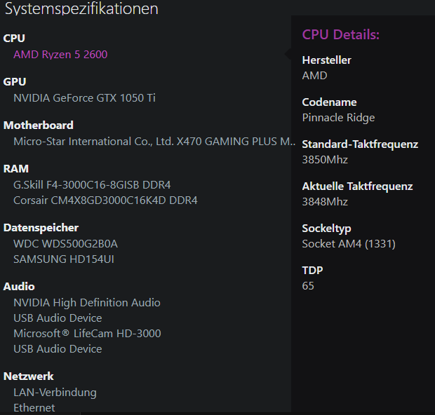

Hallo!
Ich habe vor kurzem eine SanDisk Ultra M.2 NVMe 3D SSD von meinem Vater geschenkt bekommen. Das hat zuerst auch sehr gut geklappt. Nach einiger Zeit stürzte mein PC jedoch immer wieder ab. Am Anfang konnte ich ihn einfach wieder anschalten, aber jetzt muss ich immer den dicken/breiten Stecker von Netzteil, der ins Mainboard geht (ich weiß den Namen des Kabels leider nicht) immer wieder rein und wieder rausnehmen, bevor ich den PC wieder anschalten kann. Ich hänge eine Datei mit meinen PC Komponenten an, vielleicht weiß ja jemand eine Lösung :)
(Am Mainboard wird es nicht liegen, da ich das aufgrund der Festplatte erst geupgraded habe.
Dankeschön schonmal im Vorraus :)

Ja ich habe vergessen es anzugeben. Mein Netzteil ist ein Combat Power Gaming Power Supplies CP 750 Plus (mit 750 Watt)
