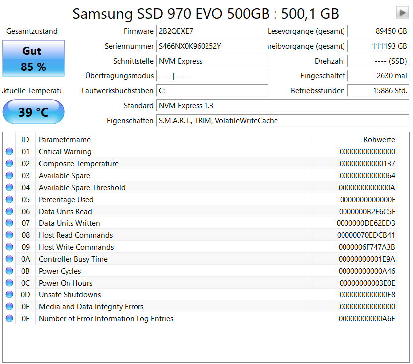

Was sagt CrystalDisk zu deiner Platte?
Gerne per screen.
Kommt gleich.
Siehe Anhang.

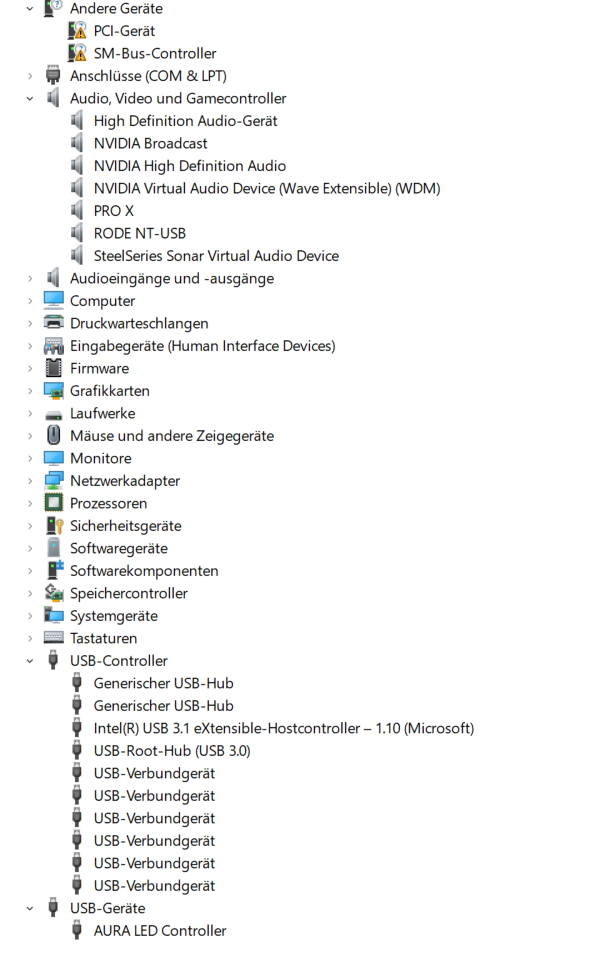

Wie sieht der Gerätemanager aus?
Siehe Anhang, oder soll ich etwas bestimmtes Zeigen.

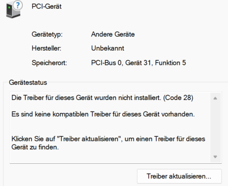

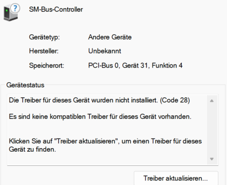

Welche Fehler sind das oben im Gerätemanager?
Habe Treiber aktualisieren versucht, funktioniert nichts.
Habe aber nur eine Grafikkarte in einem PCI-Slot mehr nicht und diese wird erkannt.

Vom Hersteller des Boards normalerweise. Aktueller dürften aber welche von Intel direkt sein. Willst du aber sicher gehen die korrekten zu benutzen, dann nimm erstmal die von Asus (wenn es der Hersteller deines Mainboards ist).
ASCORBIN schrieb:
So blöd kann man nicht denken aber auch ich hatte vor einigen Tagen das Problem
Ach bei meinem Glück kann das bestimmt passieren, werde ich morgen in Angriff nehmen.
Hab mir den Treiber geholt und installiert. Die beiden Fehlermeldungen im Gerätemanager sind nun weg.
